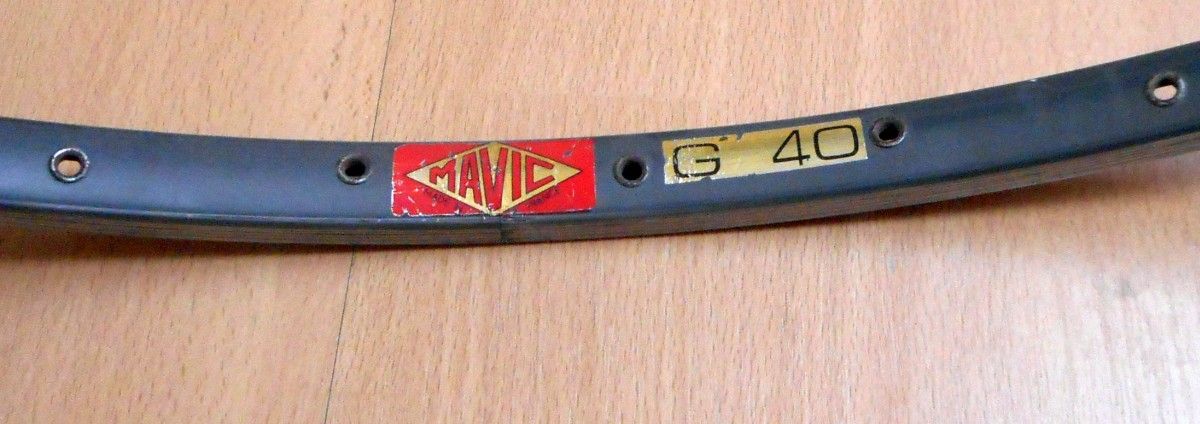

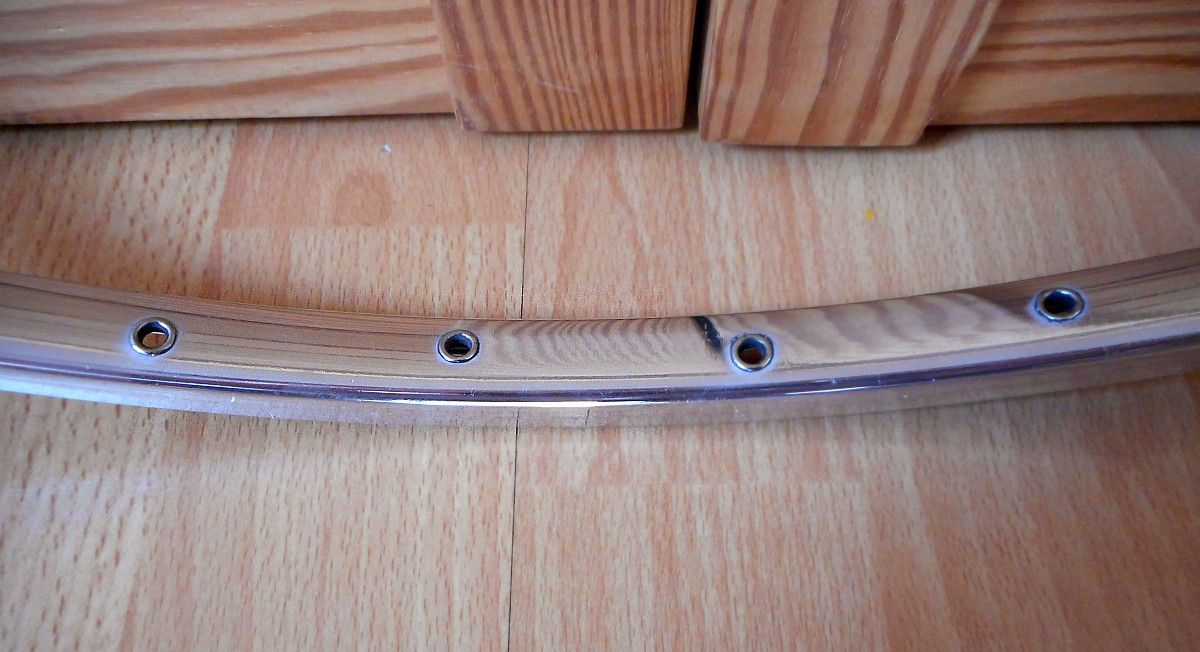

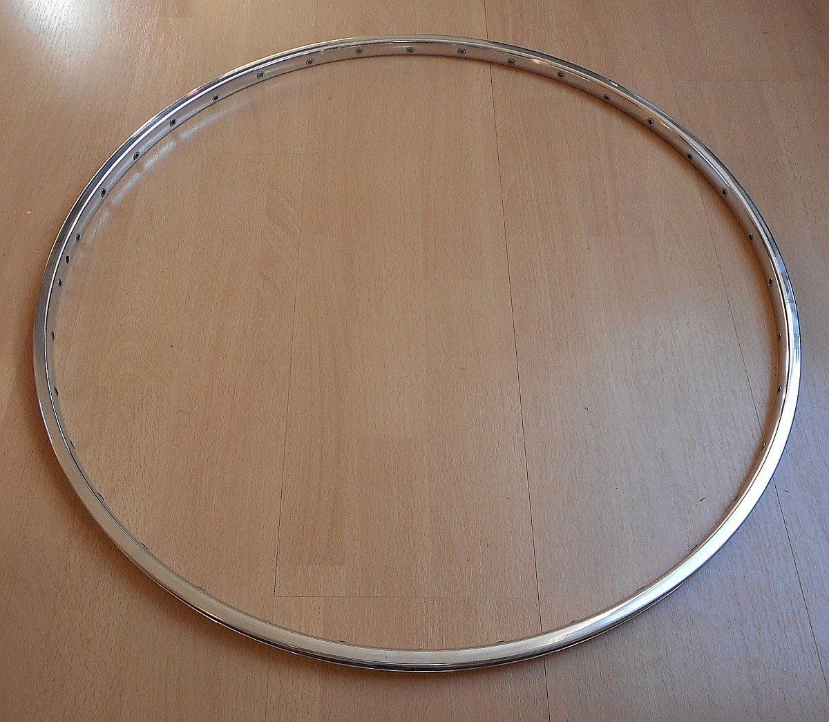

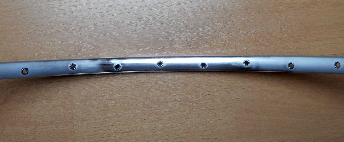

So, ich hab mal ne dunkel eloxierte, unansehliche Mavic G 40 Felge mit stark abgeriebenen Felgenflanken in einem Abflussreiniger-Bad behandelt:
Vorher:
... Zwischenstand...
... Nacher:

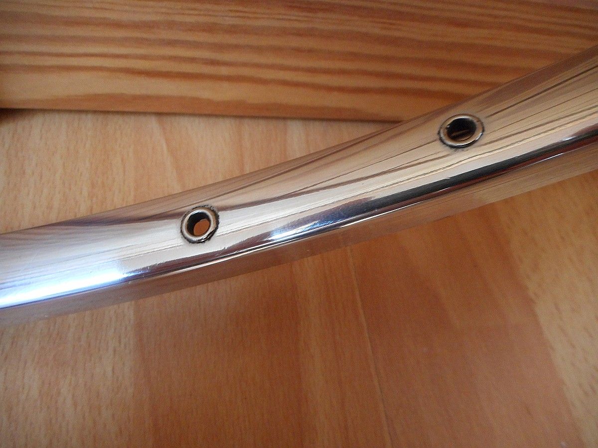

(O.K. - der Schleifmitteldreck um die Ösen muß noch weg)

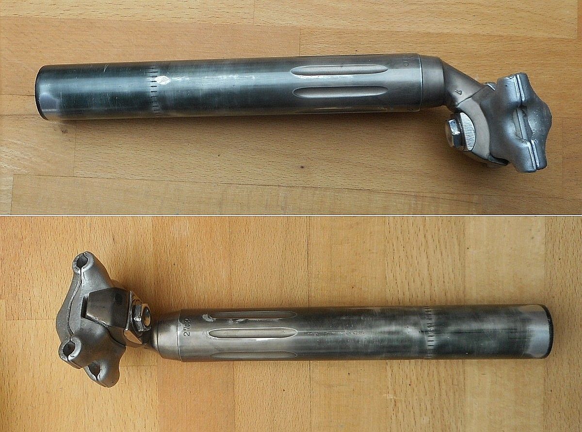

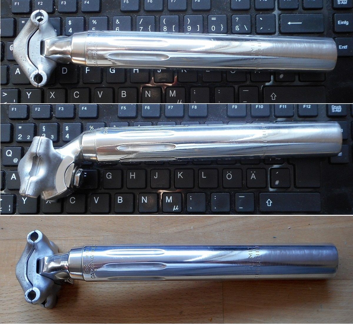

Und weil die Plörre schon mal angerührt war, gleich noch ne Sattelstütze etwas aufgehübscht:
(und die Tastatur muß ich wohl auch mal bissl putzen) :oops:
Vorher:
... Nacher:
:daumen:
Schoene Idee. Jetzt weiss ich, was ich mit alten GP4 mache, wenn ich 'ne silberne Felge fuer den Klassiker brauche :-)
Der Kleber ueberlebt's vermutlich nicht, schaetze ich mal.
