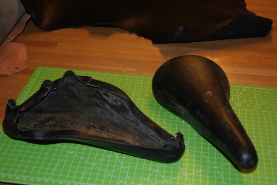

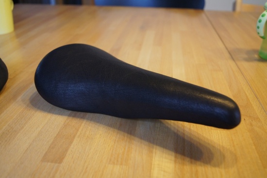

Ist das bei fresh ginger auf den Bildern das Principia mit dem lizard-skin Lenkerband? Wenn ja: Wie gefällt Dir das? Ich hab´s auch und es gefällt mir kolossal gut.
Das hab ich selbst gemacht :). Ich war aber auch überrascht wie gut das ging. Das Leder habe ich angefeuchtet und dann an der Spitze angefangen es in Form zu ziehen.
Echt gut geworden.
Ich frage, da ich auch gerne einen Sattel beziehen möchte. Das Leder kann man also wohl etwas in Form ziehen. Nur wie befestigt man es dann auf der Unterseite?
Ich habe es so gemacht wie es davor auch war: Flächig geklebt (Pattex) und das Leder über den Rand geschlagen und unten auch festgeklebt.

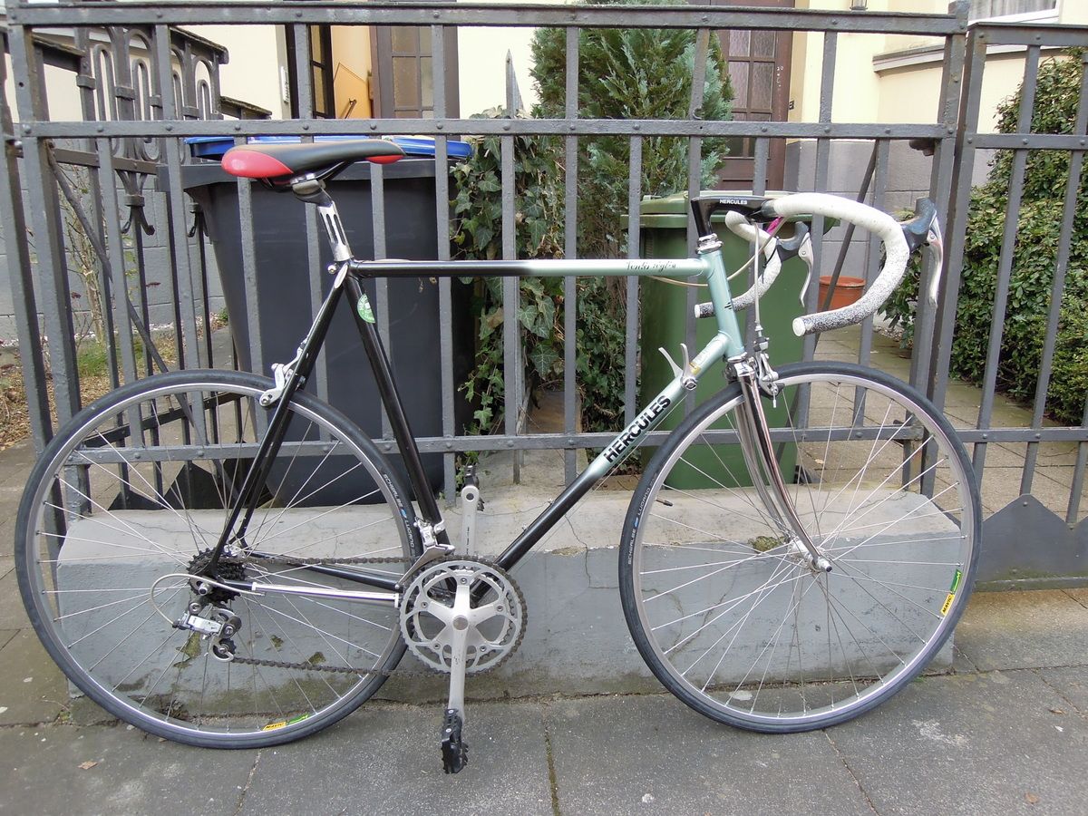

hätte das ventimiglia bei mir bleiben können, hätte ich es natürlich als renner belassen. der kollege wollte aber UNBEDINGT einen flachen lenker... o_O rahmen ist eigentlich zu klein für ihn, aber er ist anscheinend sehr froh damit.
also auseinderschrauben, grosser service, verschleissteile, sattel, stütze neu und dann halt den flatbar drauf. schalzzughülle ist zu lang, ja.
vorher:
nachher:
