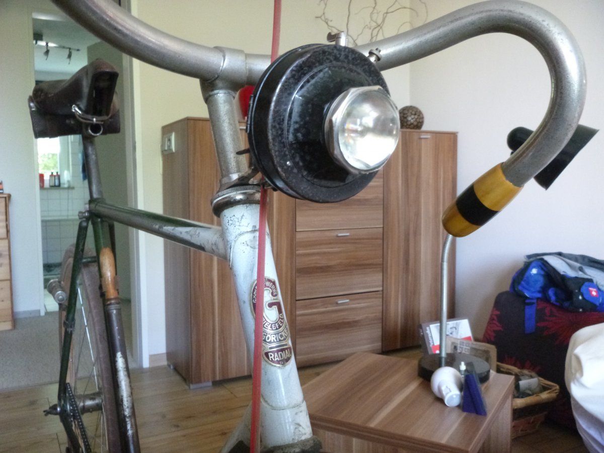

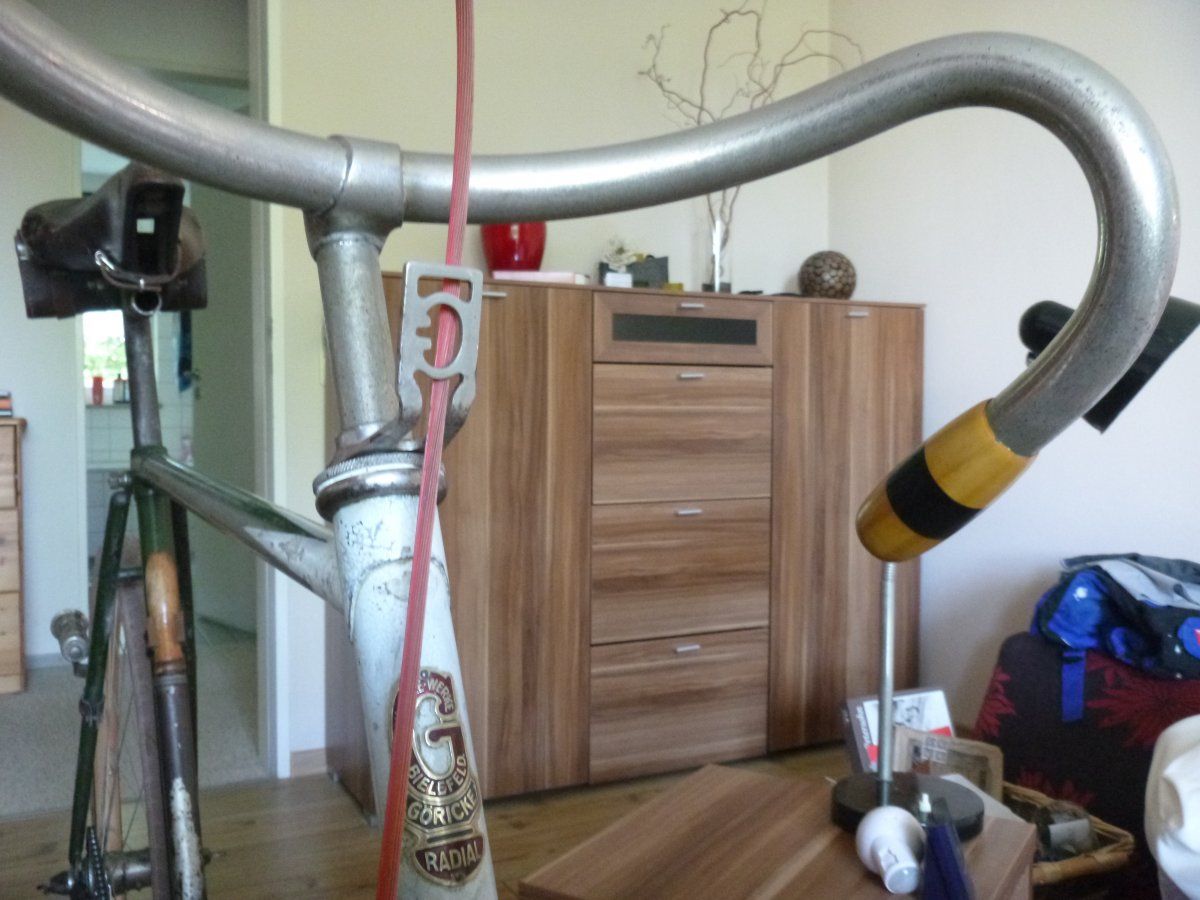

Vorher-Nachher

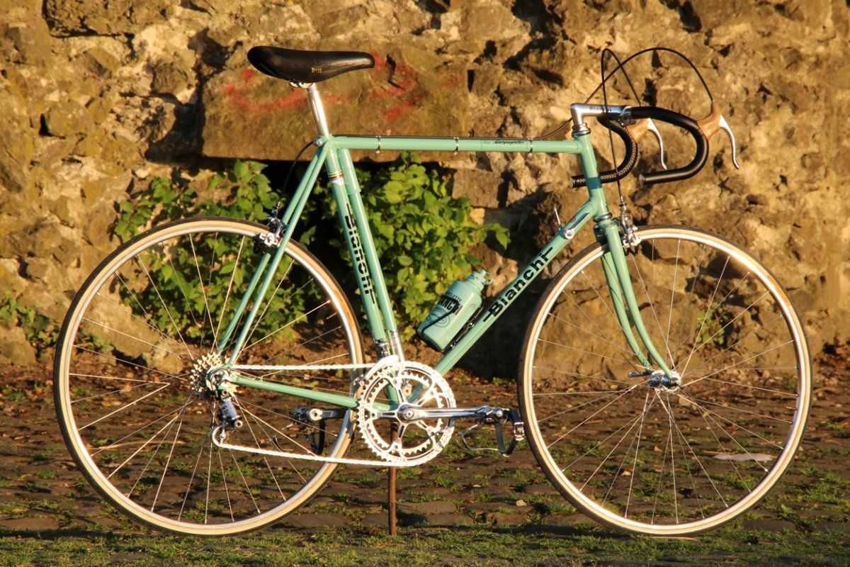

Sehr geil, nicht geht so. Die kann man aber jetzt nur inne Vitrine legen, oder? Wenn man sie fährt, kommen ja gleich Macken rein, jetzt, wo das Eloxal fehlt...
Ja, einfach abgeklebt. Ich hatte etwas Bedenken, daß es evtl. Unterätzung gibt, und hab deshalb 'nen knappen mm rund um's Logo mit abgeklebt. War aber nicht nötig.
Abgeklebt hab ich mit 'ner "Sattleford Klebefolie A4 für Laserdrucker transparent" (von pearl.de). Da kann man sich das Logo draufdrucken, ausschneiden und draufkleben. Die hab ich dann erst nach dem polieren (mit Filzscheibe an 'ner Bohrmaschine - dann Nevr Dull) entfernt - aber das Logo ist denk ich unter der Eloxalschicht, und die widersteht der Politur recht gut.
Nee, nee ich bin gespannt wo man das Rad noch unterbringen könnte. ;)
(Meine Farbe wird das einfach nicht, aber wirklich jovel gemacht.)
