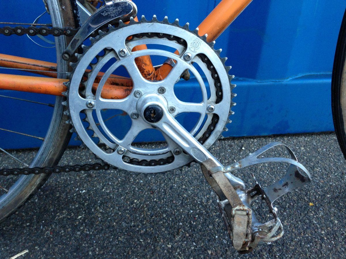

Die Kettenblätter habe ich dann gegen die Rino getauscht, da ich bisher kein Mittel gefunden habe mit dem die Rückstände von den alten abgehen. 2 Wochen einlegen in Petroleum hilft nicht, das Zeug ist steinhart wie eingebacken.

Versuchs doch mal mit Poliermittel. Elsterglanz z.B. Damit solltest du den Schmadder runterschleifen können.
Das kenne ich gut. Es gab wohl ein Kettenöl oder- fett , dass mit der Zeit steinhart wird. Bei mit hat Backofenreiniger geholfen.

Der Schmodder an Kettenblättern geht gut mit einer frischen Cutterklinge weg, die man zur Vermeidung von Kratzern fast parallel zur KB-Oberfläche führt!
