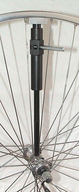

so ein Werkzeug habe ich ja auch noch nie gesehen....
Ein Höhenschlag kann 2 Ursachen haben,
1 Verformung der Felge, und dafür ist dieses Werkzeug gedacht, allerdings würde ich es nicht machen, Alu Bügel richtet man ja auch nicht:idee:.
2 Verspannung in dem Laufrad, dafür braucht man das Werkzeug nicht, einfach zentrieren.
Fazit für mich , das Teil braucht man nicht:rolleyes:.
