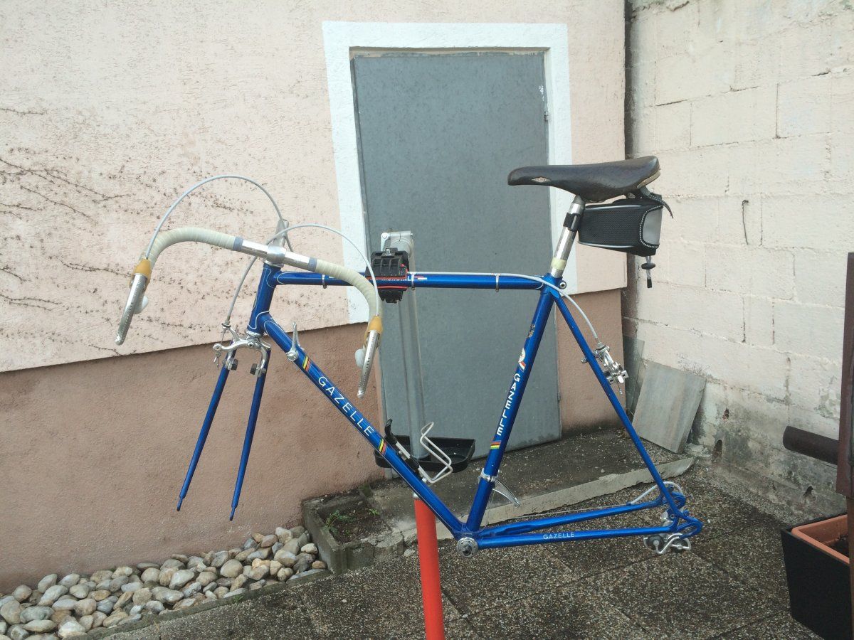

Heute habe ich den schönen Nachmittag genützt um die längst fällige Wartung an der Gazelle zu machen.
Ging alles gut bis auf die Staubkappe in der linken Kurbel die fest saß, ich weiß nicht mehr ob ich die damals mit Fett oder was anderem eingeschraubt hatte. Jedenfalls nützte auch der extrabreite Schraubendreher nix - der Schlitz gab früher nach als sich die Kappe löste. Was folgte war 1 Stunde Plastikstücke aus dem Abziehergewinde zu fummeln - die Kurbel war dann in 5 Minuten ab... :mad:
Tretlager habe ich auch aufgemacht - wäre aber nicht nötig gewesen, das Fett hatte keine Abriebspuren und das obwohl ich damit fast jeden Tag zur Arbeit gefahren bin und auch viel über Schotterwege im Sommer als auch im Winter. Beim Puch Ultima mit dem offenen Tretlager war das Fett deutlich dünkler trotz weniger Kilometer und Schmutzhülse, vielleicht ist so ein geschlossenes Lager doch nicht so schlecht?
Vor Einbau des Tretlagers habe ich die Rohre noch mit Wachs behandelt der Überschuß ist am Boden des Tretlagers da sollte also nix passieren.
Morgen dann neue Bremsbeläge drauf, den Rahmen wachsen und ein paar Kleinigkeiten dann ist das Huftier wieder fit für viele Kilometer :daumen:

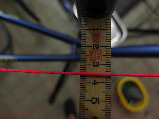

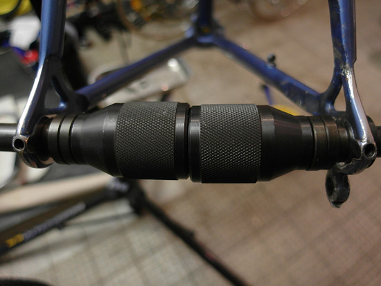

Wenn man ein Radl mal wieder komplett nackich gemacht hat, lohnt es sich meiner Erfahrung nach immer mal die Geo zu überprüfen und ggfls. zu korigieren. Ich hatte noch selten einen Rahmen in den Händen, bei dem von vornherein alles ok war.
Hier sind die hinteren Ausfallenden nicht wirklich parallel:
Und der Hinterbau hat leichte Schlagseite nach links:
Nach etwas gutem Zureden :D sieht es wieder ganz manierlich aus:
Bei der Gabel paßt alles:
Macht doch Sinn, wenn die Räder in einer Spur und senkrecht laufen und das Radl sauber geradeaus sprintet.

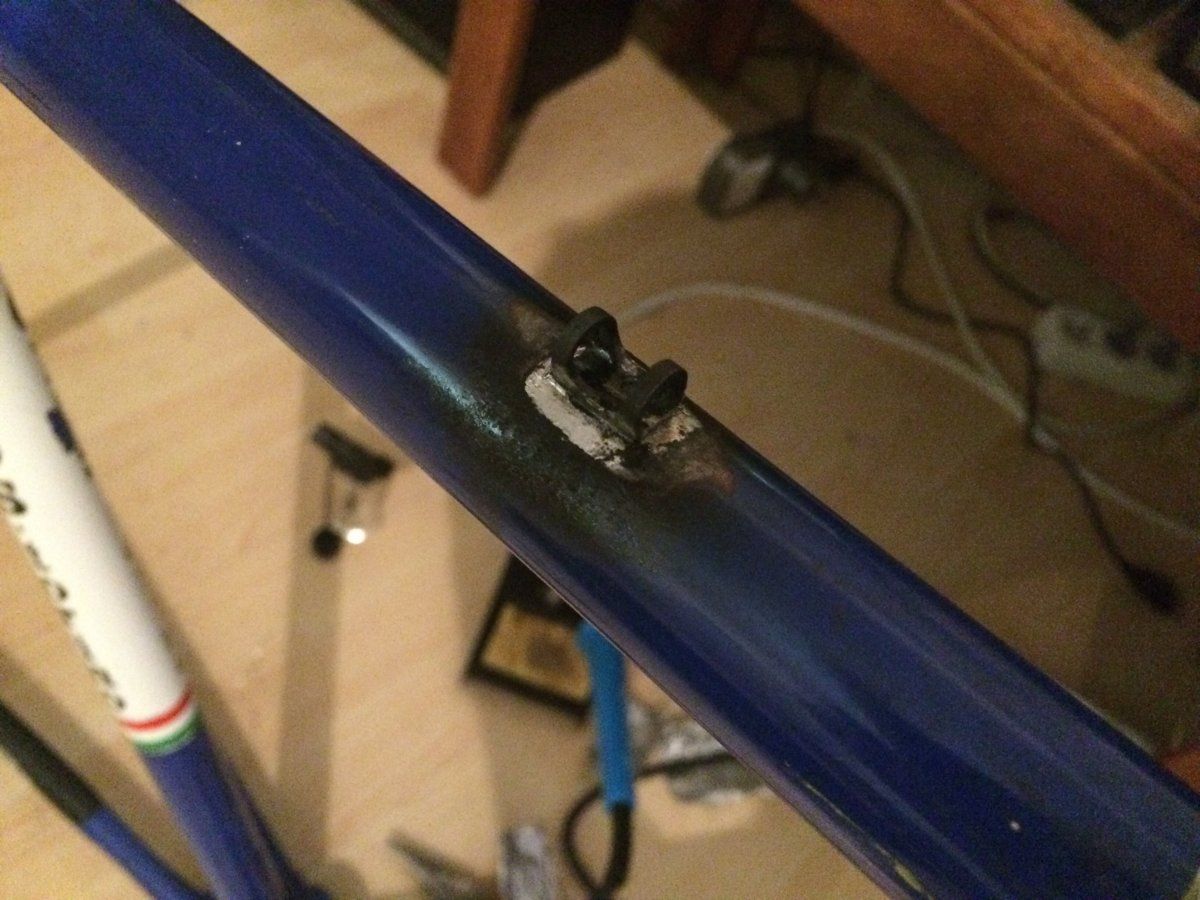

Ich war heute mit der Gazelle fahren, aber nicht weit dann lockerte sich die linke Kurbel, toll wenn man 10km mit dem rechten Bein antreibend zurück gurkt - Notiz an mich: Nach Abnehmen der Kurbel immer eine kleine Ratsche mit Nuß mitnehmen auf den ersten Ausfahrten :rolleyes:.

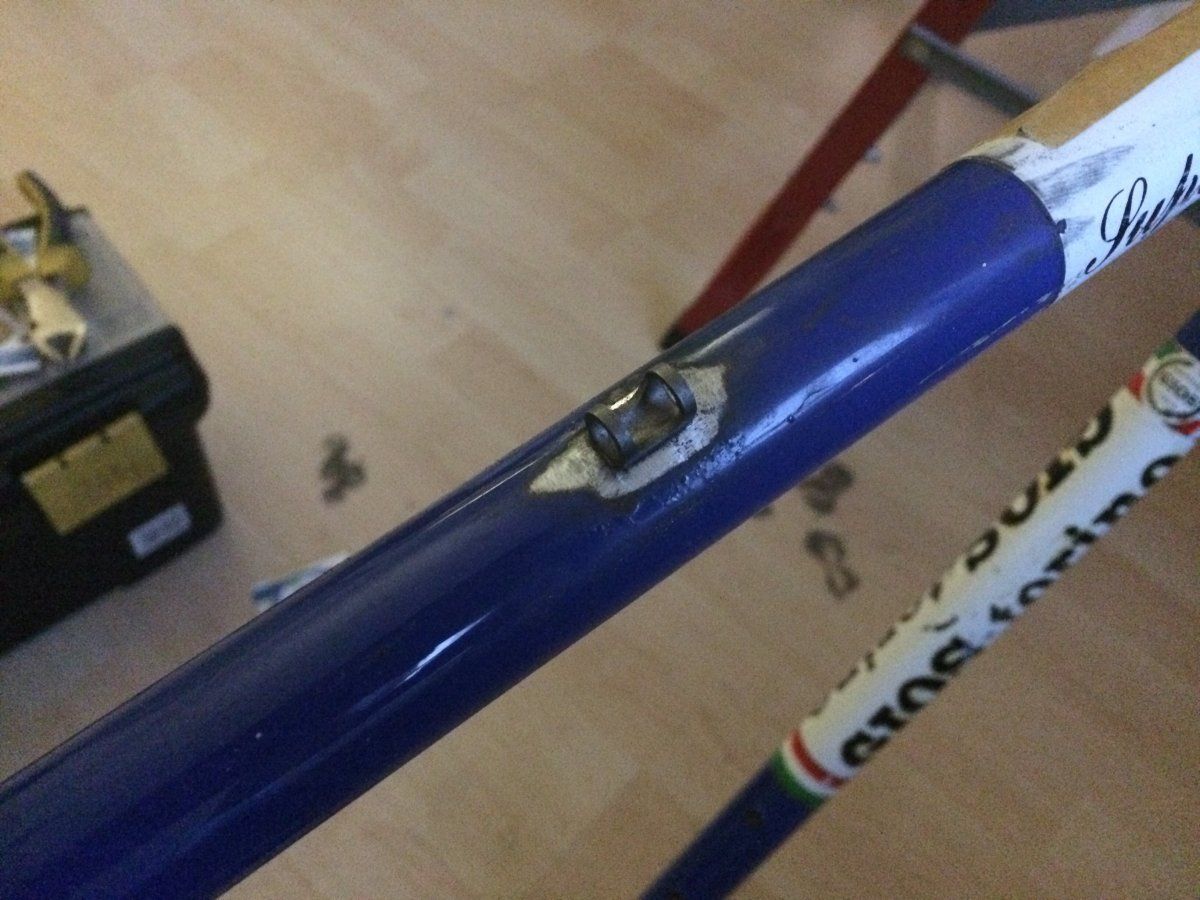

Zuhause angekommen habe ich dann zur Abreagierung mal was lange hinausgeschobenes gemacht: Einen fehlenden Zughalter angelötet und versucht möglichst wenig Originallack zu verbrennen. Ich habe wie bei einer Operation rundherum alles mit Alufolie abgedeckt um die Hitze möglichst gut abzuschirmen/abzuleiten.
Dann mit Pocketgasbrenner das Bastlerlot mittels Flußmittel versucht unter den platzierten Zughalter zu bringen. Ging mal gut soweit. Nachdem der Halter nun fest war habe ich mit einem 100 Watt Lötkolben das überschüssige Lot entfernt bzw. mit Flußmittel noch seitlich in den Spalt laufen lassen. Den Rahmen kann man am Zughalter aufheben - hält also ausreichend.
Den Rest bekomm ich wieder mit schleifen, Airbrush und ein wenig Farbe hin :D.

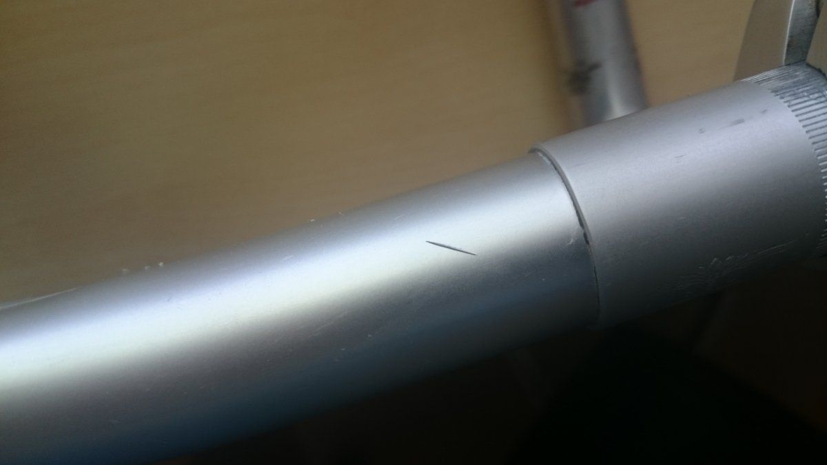

Gerade eine Lenker-Vorbau-Kombi inspiziert, die ich eigentlich verkaufen wollte. Macht dieser Cut (ca. 6mm lang, Tiefe kann ich nicht beurteilen) den Lenker zu einem Fall für den Schrott? Ich befürchte ja, aber ich wollte auch nochmal ein paar andere Stimmen hören.
Gerade eine Lenker-Vorbau-Kombi inspiziert, die ich eigentlich verkaufen wollte. Macht dieser Cut (ca. 6mm lang, Tiefe kann ich nicht beurteilen) den Lenker zu einem Fall für den Schrott? Ich befürchte ja, aber ich wollte auch nochmal ein paar andere Stimmen hören. Anhang anzeigen 355128
Ich befürchte auch ja...
Der "Cut" ist so nah an der Mitte, dass dort schon einiges an Hebelkraft wirken kann... Würde ich nicht fahren oder verkaufen wollen! :eek:
