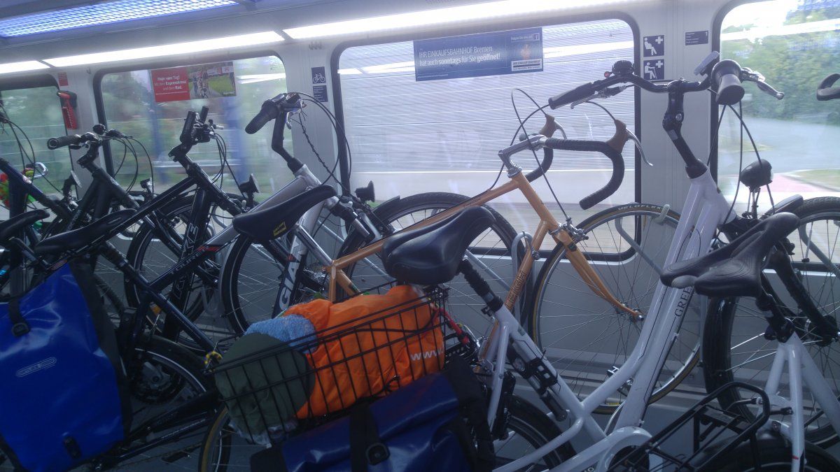

Ui, selbst die REs haben jez sowas wie Fahrradabteile. Wahnsinn. Nicht die Räder vor ne Bank stellen und hoffen dass der nächste es nicht völlig zerkratzt....
Edit: mir gehört natürlich der weiße Bomber mit vollem Korb und.... kreativer Geometrie des Hinterbaus....
