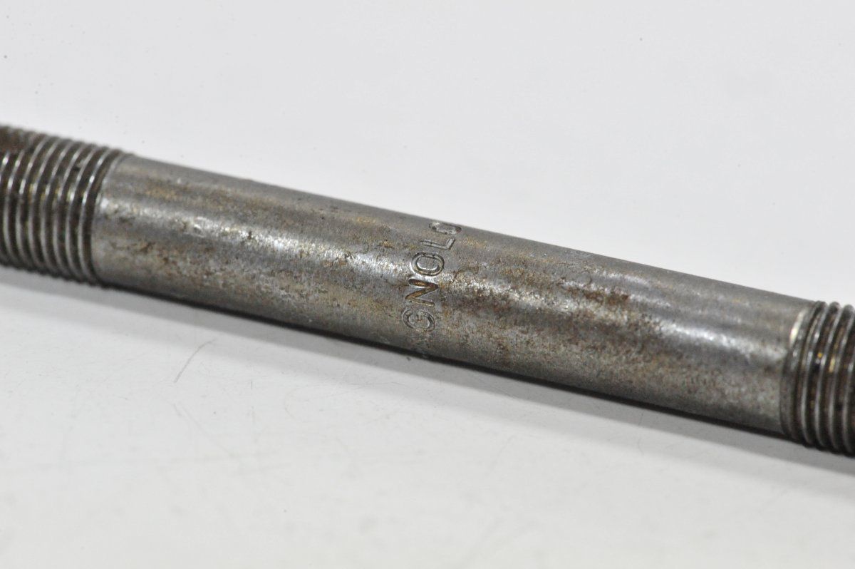

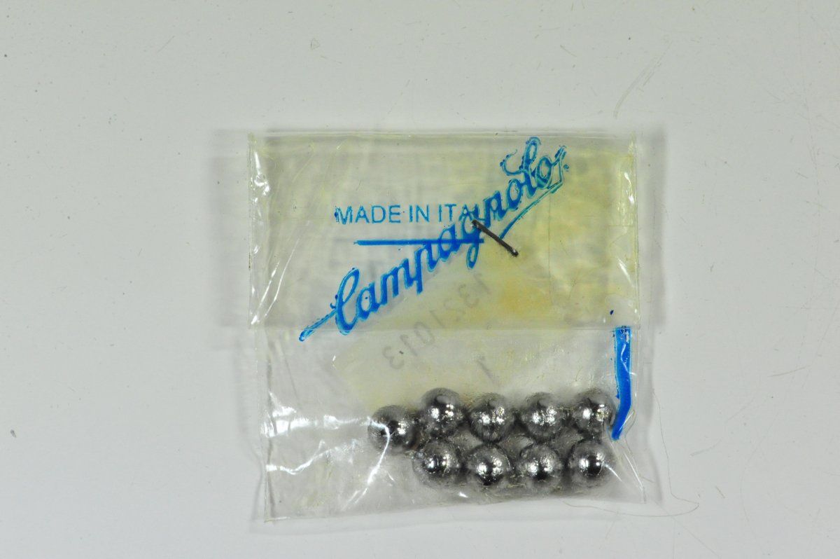

Wir revidieren gerade die Laufräder von der Gazelle und mussten heute einen Achsenbruch feststellen. Es gibt also eine neue Achse und neue Kugeln. Lagerschalen und Konen sich noch sehr gut in Schuss. Also wenig Aufwand:)

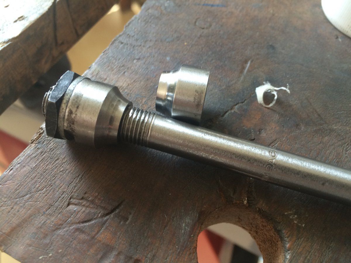

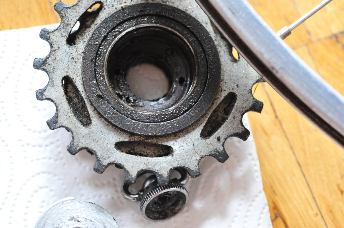

Zu Gazelle und Campa passend habe ich auch noch was. Bevor ich den Laufradsatz mit Campa Nuovo Tipo Naben überholte schepperte es doch sehr; Diagnose: kaum Fett drinn und das was drinn war steinhart, also vermutlich Erstaustattung aus den 70ern, fleissig gefahren wurde anscheinend trotzdem... Gut im Wiener Stadtverkehr kann so ein scheppern schon mal untergehen :crash:...
Die Konen hatten ärgstes Pitting eine Lagerschale war an einer Stelle leicht angeknabbert. Da ich nicht so ein Ersatzteilsortiment wie Faliero besitze und Konen wenn man sie sucht meistens nicht vorhanden oder im Fundfall sauteuer sind, habe ich das Ganze halt geschliffen. Nun obwohl immer wieder gesagt wird man trägt dabei die Härtungsschicht ab und das Pitting kommt nach kurzer Zeit wieder, ist bei der Wartung ein unveränderter Zustand zutage getreten und die Gazelle hat in dem Jahr die meisten km gemacht. Eigentlich aus der Not geboren, dann überhaupt vergessen, ein Ergebnis was für die Nehmerqualitäten des alten Materials spricht. Dabei war Nuovo Tipo ja eher Mittelklasse.
Also ich habe eben einen alten Werkzeugmachermeister und wenn immer es möglich ist, schleift er die Konen und Lagerschalen nach und poliert sie. Er sagt, die Material ist durchgehärtet und man kann ohne Bedenken eine Aufarbeitung vornehmen.
Danke für deine Bestätigung :daumen: für meine Vermutung. Ich habe leider keinen solchen Meister zur Verfügung, ich helfe mir mit alter Achse, fixierter Bohrmaschine und einem im Durchmesser passenden Rundholz. Vorschliff mit grobem Schleifpapier, Feinbearbeitung nass ab 1000 aufsteigend.
