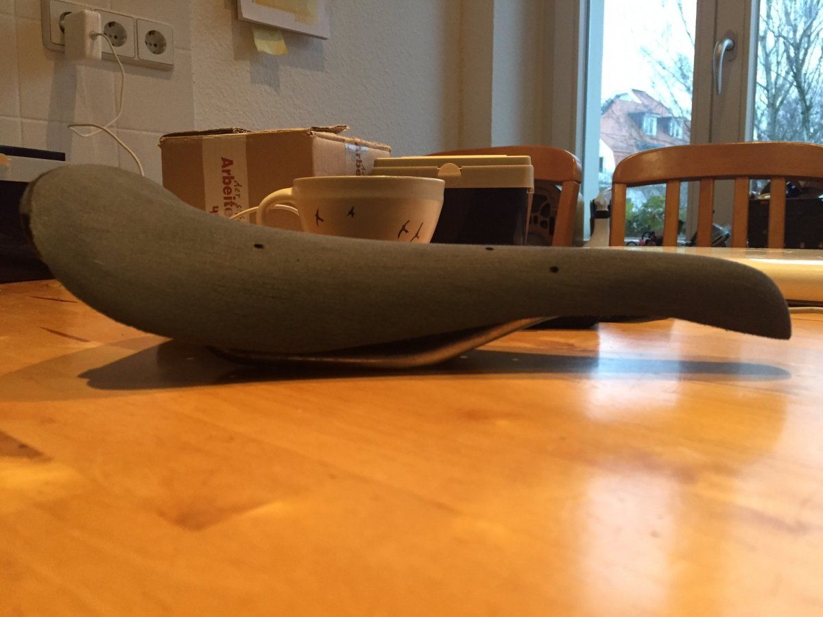

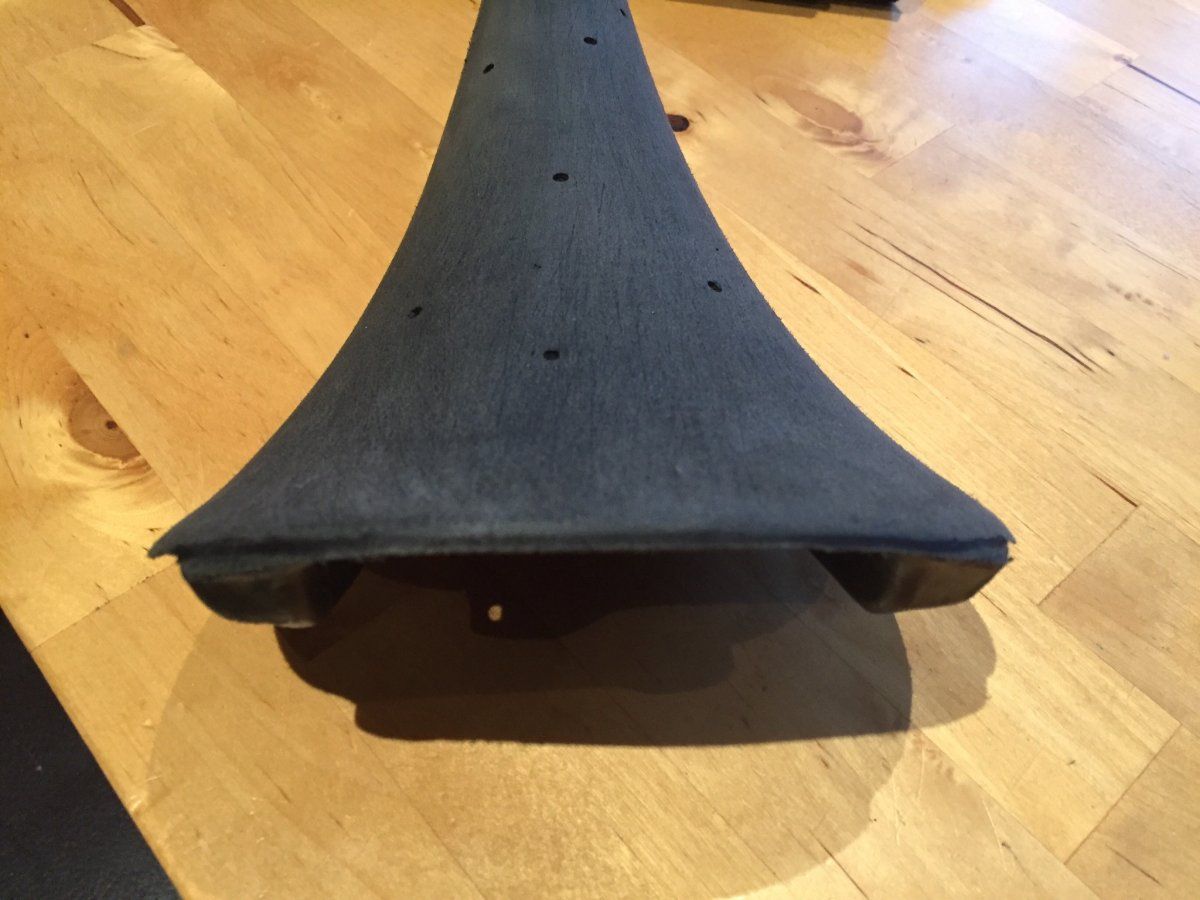

Gestern mal mit @Nik S. Hilfe den Concor SL bearbeitet. Rausgekommen sind wir zunächst bei 155g, der Spoiler hinten samt einem Anschnitt der Strebenaufnahme kommt noch weg (ist schon markiert, kann man vielleicht ein bisschen erkennen). @101.20 , wie du da 151g mit Polster und Decke geschafft haben willst.. :idee:Da war bestimmt gelochte Heliumfolie und Antigravitationspaste im Spiel… o_O

Schöne Vorstellung, aber die beiden Zutaten waren mir zu teuer, trotz der VorteileAnhang anzeigen 295957 ; ich hätte nicht gelocht, sondern einfach noch ein bissken mehr weggeschmirgelt, grad im hinteren, breiteren Teil. Die verwendete Decke war übrigens ein nicht besonders hochwertiges Leder, dafür schön dünn.

Wie weit seit Ihr mit der Dicke runter gegangen? Und: Sicher, das bei Materialabtrag an der Strebenaufnahme nicht die Stabilität leidet?

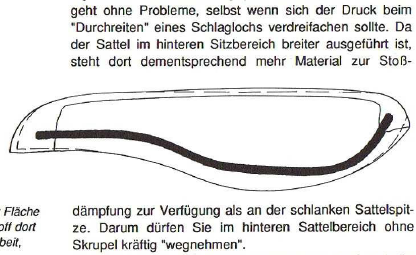

Naja, der Sattel kam quasi so gelocht zu mir (hier im Forum erworben). Die Löcher hätte ich symmetrischer gesetzt, aber zur Dickenkontrolle doch schon auch gebohrt. Ich habe zum Großteil hinten und an der Nase weg genommen, die Seiten waren schon entfernt, da wurde nur noch ausgedünnt. Mit dem Bereich der Strebenaufnahme bin ich mir selbst noch nicht so im reinen, aus genau dem Grund den @stahlraser angesprochen hat. Er steht auf jeden Fall hinten über, das gefällt mir rein optisch nicht, und auch Hans-Christian schrub ja:

oder irre ich mich gewaltig? :idee:Noch mal zum verdeutlichen: Mir geht es auch um die Enden der beiden Höcker der Strebenaufnahme…. :cool:

Hm, welchen Satteö hatte Smolik da konkret vor Augen/in der Mache? Grundsätzlich wäre ich dennoch vorsichtig, da ich nicht weiß, wie dick das Material ist, wie gut nachbearbeitet die Gestellenden sind und was ich dem Spritzteil als Zugfestigkeit zutrauen darf.
Den hier erörterten Concor mit Alugestell hat er als Beispiel benutzt. Die angewendeten Prinzipien liessen sich aber auf andere übertragen.
