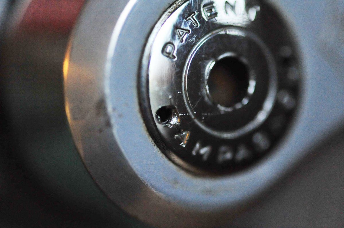

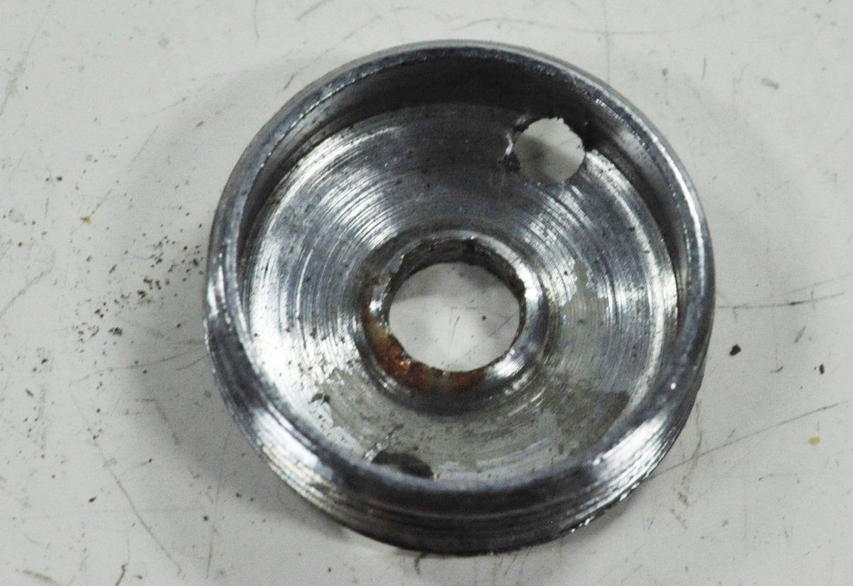

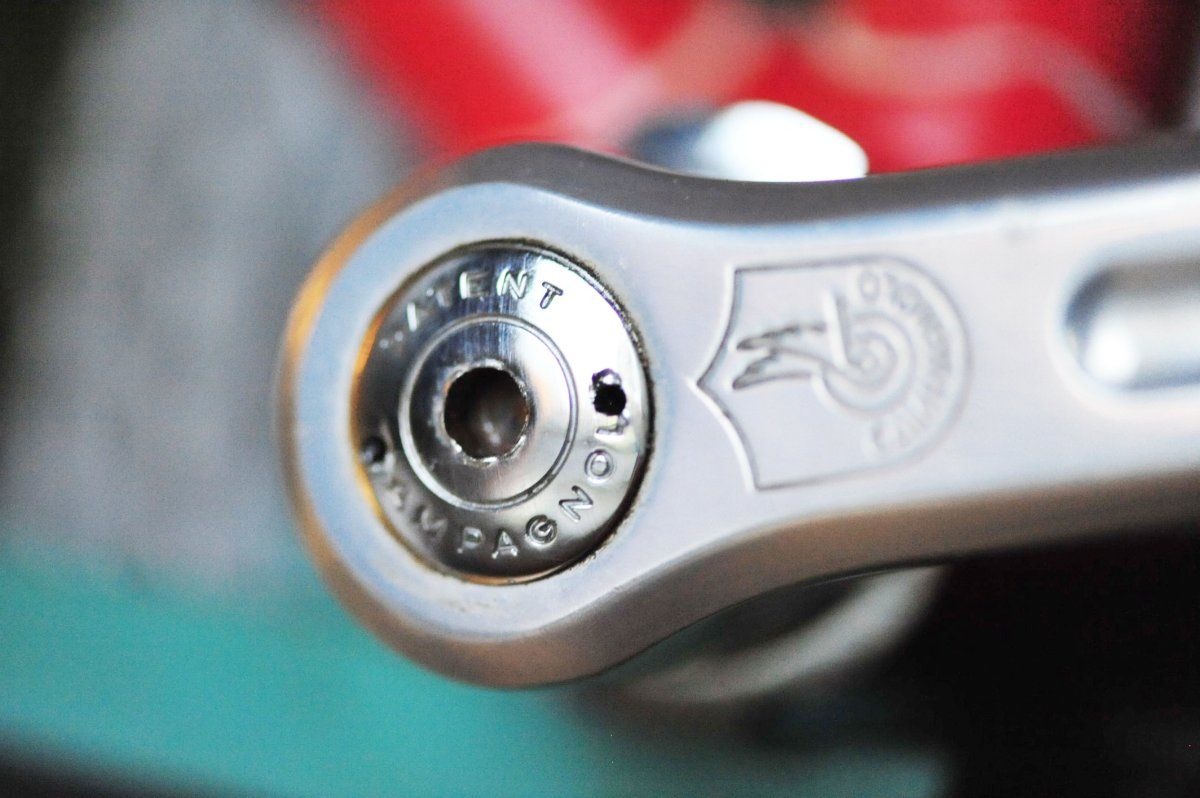

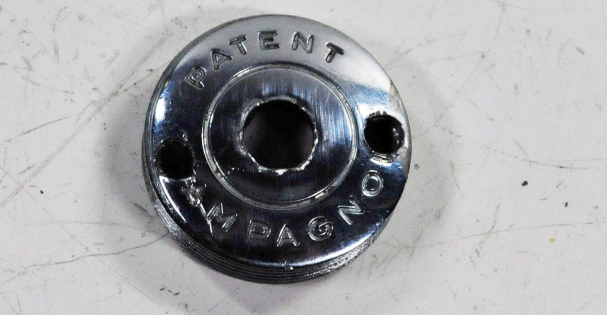

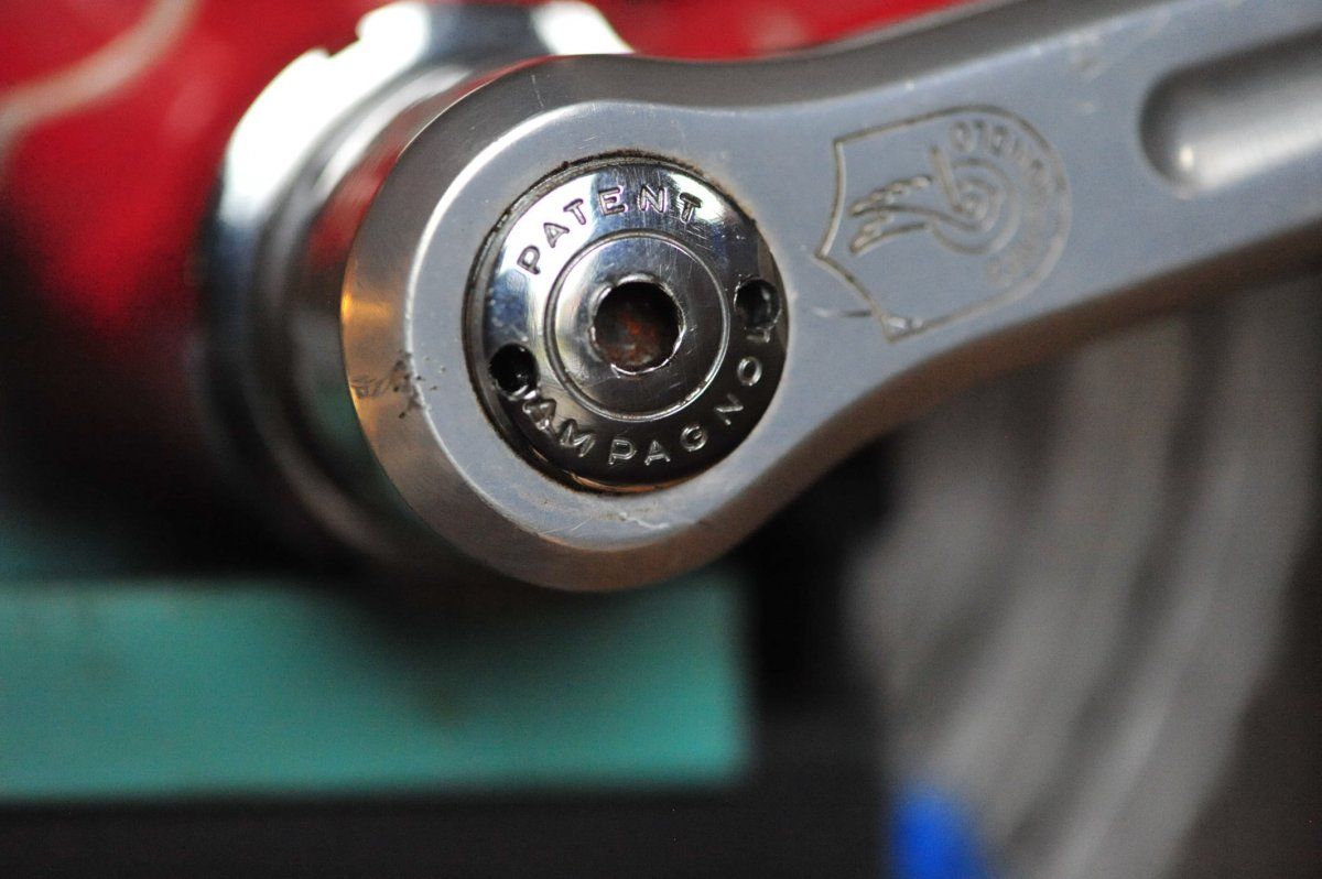

Ich wollte gerade mal "schnell" ein Rad schlachten. Und dann bleibe ich an einer dieser sinnlosen Campagnolo Kurbelstaubkappen hängen. Der Inbus ist rundgedreht.
Freihändig zwei 2mm Löcher gebohrt, die leider doch zu weit auseinander liegen.

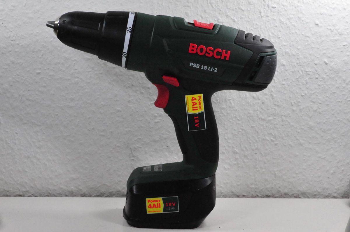

Dummerweise nur diesen 2mm Bohrer im Haus. Zum Glück finde ich bei meiner Mitbewohnerin dieses metabo Promotion Kit. Und entscheide mich für den 3.2mm Bohrer. Das Bohren geht mit dem Shell Sammelpunkt Akkuschrauber wunderbar!
Leider bewegt sich zuerst mal Garnichts. Erst als ich Handschuhe anziehe und so genug Kraft habe, da mich der Mini - Schlüssel nicht mehr zwickt, löst sich die Staubkappe.

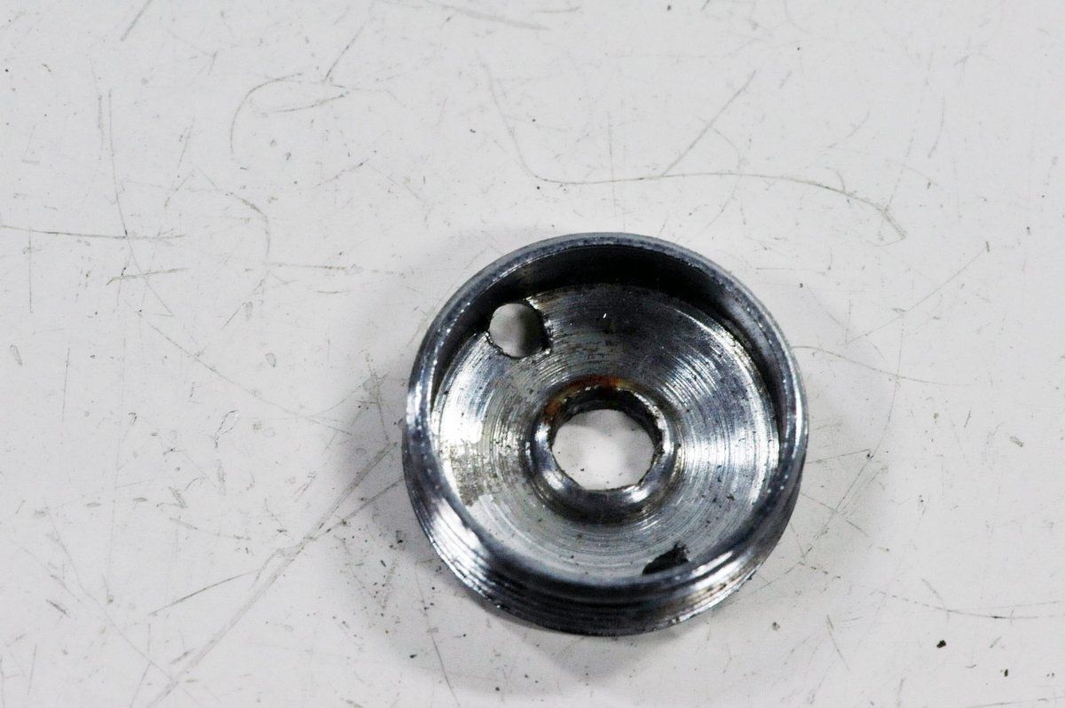

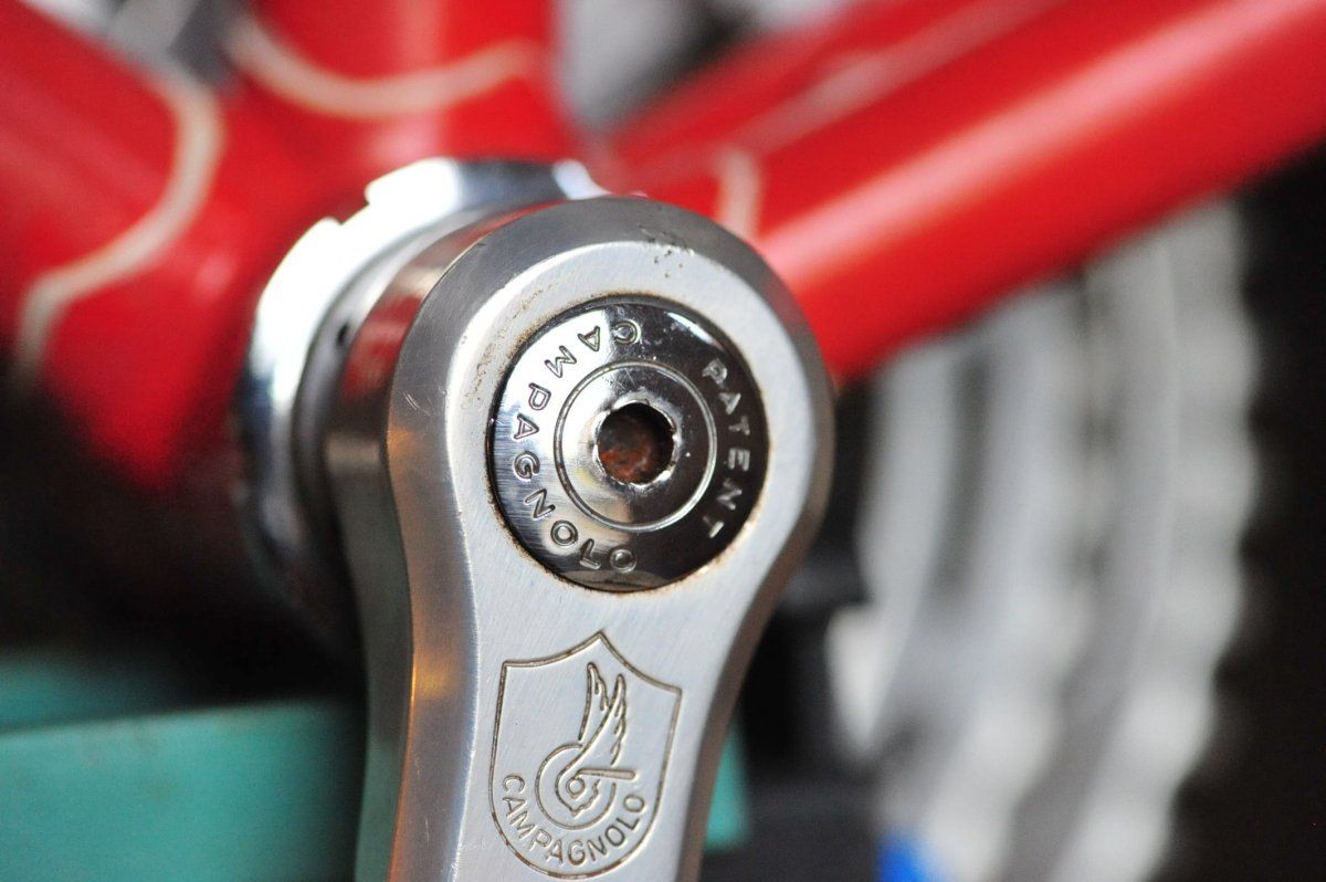

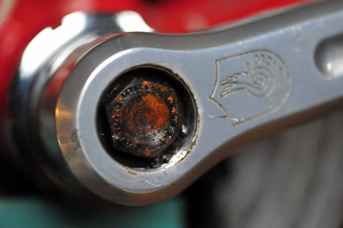

Und so sieht es dann unter der Staubkappe aus. Ich hasse die Dinger und bei fliegen sie im hohen Bogen vom Rad.

Ich wollte gerade mal "schnell" ein Rad schlachten. Und dann bleibe ich an einer dieser sinnlosen Campagnolo Kurbelstaubkappen hängen. Der Inbus ist rundgedreht.Anhang anzeigen 296229
Und die Moral von der Geschichte, ohne Staubkappen bräuchte es den Mechaniker nichte!
