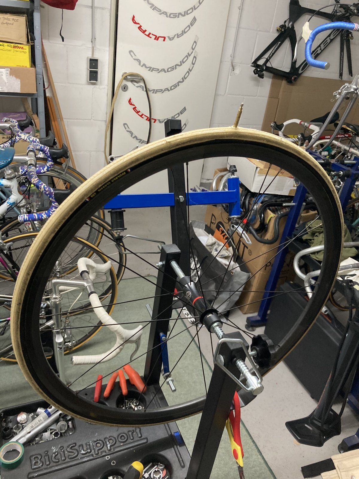

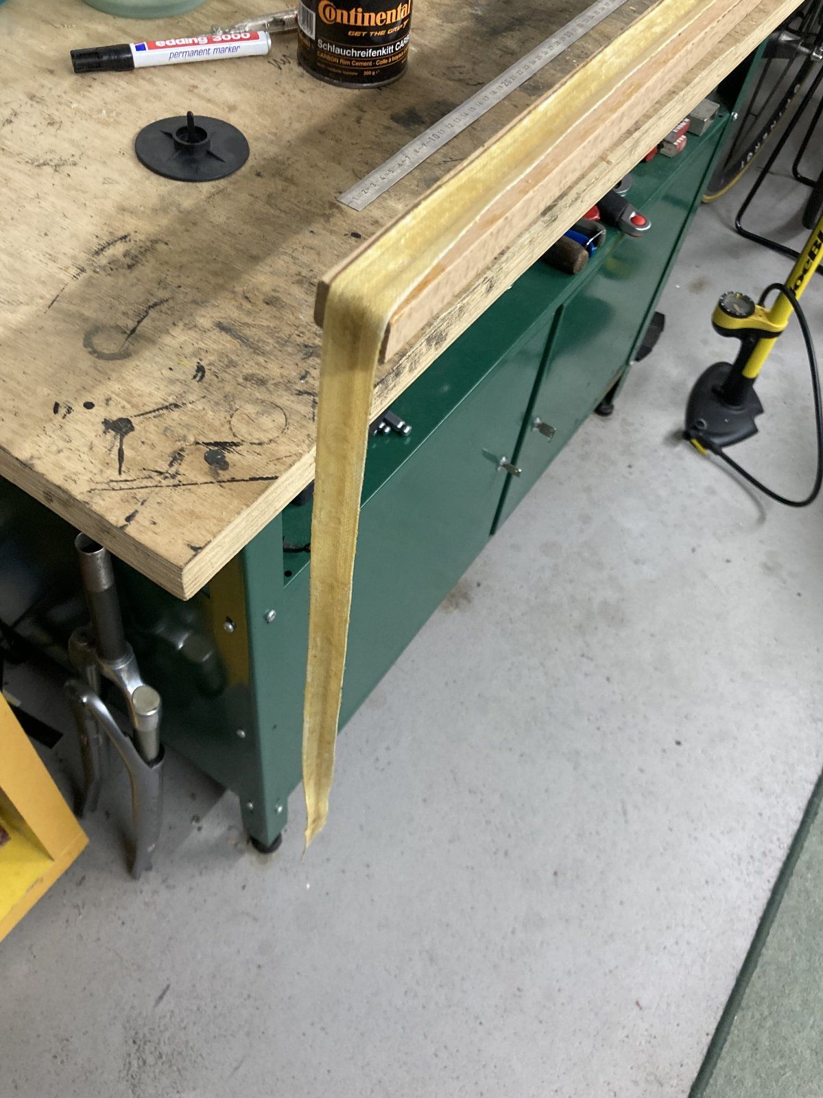

hab' versucht das Nahtschutzband eines Wolber 290 Tubulars wieder zu anzukleben ...
erst 'mal reifen mit der Lauffläche auf Felge gespannt
Nahtschutzband auf Unterlage fixiert
dann mit Pinsel Nahtschutzband mit Schlauchreifenkleber eingestichen
danach auf Naht neu aufgeklebt - das Nahtschutzband muss man ganz schön ziehen sonst ist es viel zu kurz
erst 'mal reifen mit der Lauffläche auf Felge gespannt...
Spitzenidee, muß ich auch mal probieren, ich habe auch noch 1....2 Kandidaten. Hält das dann auch, wenn Du den Reifen wieder von der Felge runternimmst und schlägt auch keine Falten? Denn der Umfang ist ja außen größer als später innen...
Aufspannen mit Luft und zum einstreichen der Innenseite ja - aber vor dem Aufkleben des Nahtschutz bandes muss die Luft raus
bin aber selbst mal gespannt wie das morgen ausschaut

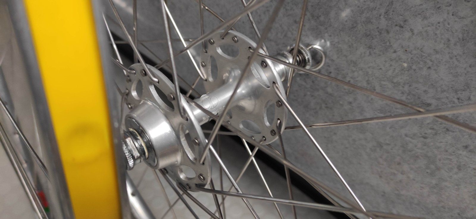

Habe mir gestern etwas Zeit genommen mal ein paar Teile zusammenzufügen die da bereits seit einiger Zeit geduldig darauf warten...

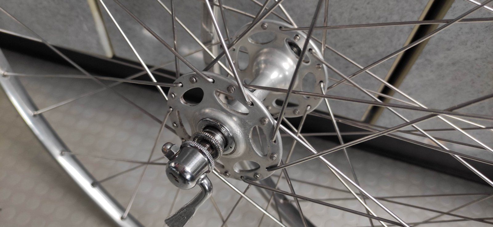

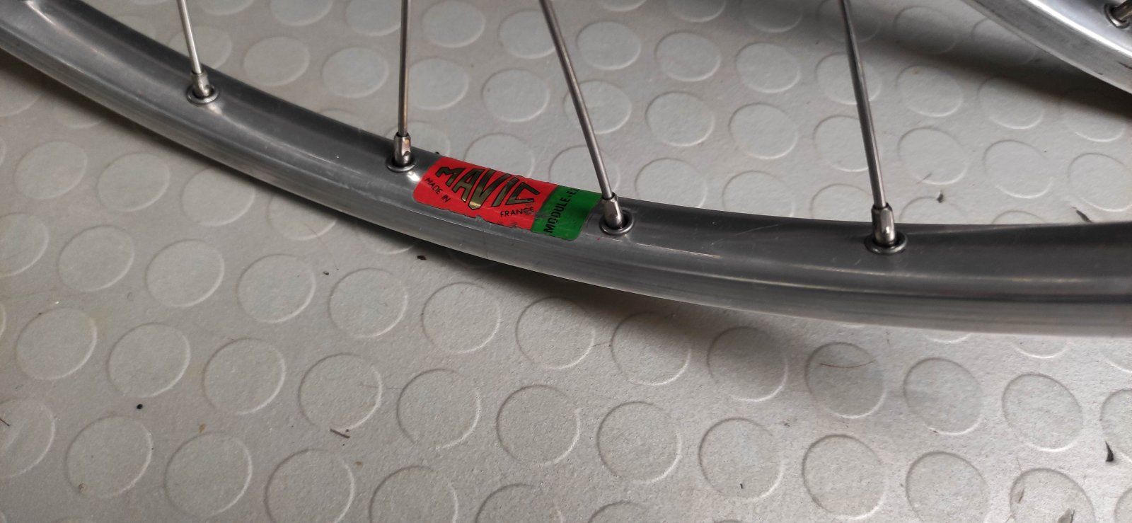

Gebrauchte, aber noch gute Felgen gesäubert und mit Schwabbelscheibe/ Wachs poliert,
Dura Ace HF Naben gewartet und gereinigt.

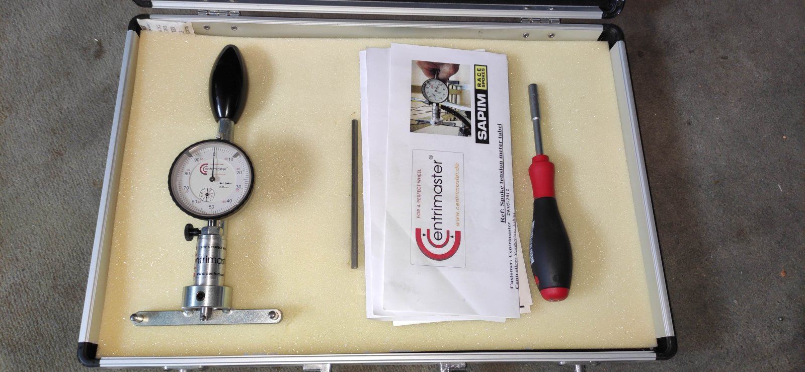

Speichenrechner bemüht und DD Speichen damt Nippeln herausgesucht.
2 mal zusammengeschraubt und einmal leider wieder zerlegt :( (weil die Speichen dann doch 1-2 mm zu lang waren)
Dann im VAR Zentrierständer zentriert und gleich mal das Tensiometer (welches man nicht wirklich dazu braucht ...) ausprobiert...
Hier das Ergebnis
Die HF DA Naben sind meiner Meinung nach zusammen mit den Sunshine Pro AM HF und den Pelissier HF die schönsten Naben aus den 70er/80 er Jahren.

Ich würde immer die Zugspeichen am Hinterrad mit Kopf innen einspeichen.
