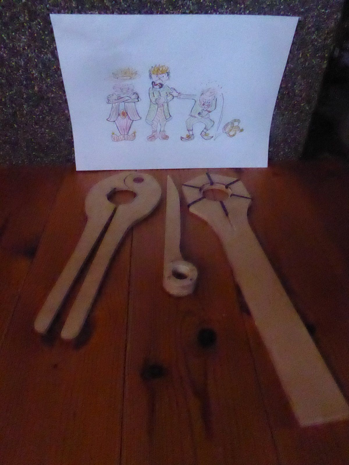

Hab sie jetzt zusammen
Ihr, die ihr hunderte Konuslager zu versorgen habt, könnt natürlich nur den Kopf schütteln. Bei mir sinds vier - und nur eins aktuell zu einzustellen. Linx den hatte ich mal als Notnagel für italienisch unterwex gebastelt - i.n meinen Augen ein Affront gegen die Ingenieurskunst. Gut, dass die diese Schlamperei nicht gleich noch auf die Pedalgewinde angewandt haben.
@alterstahl hast natürlich recht... ob das hält? (Für rechts hab ich inzwischen auch nen richtigen Schlüssel) Und die Passungen? Hab ja ne richtig große alte Fräse zur Verfügung, also brauchts nur ein recht genau geschnittenes Sechseck.
Anhang anzeigen 1205235Ihr, die ihr hunderte Konuslager zu versorgen habt, könnt natürlich nur den Kopf schütteln. Bei mir sinds vier - und nur eins aktuell zu einzustellen. Linx den hatte ich mal als Notnagel für italienisch unterwex gebastelt - i.n meinen Augen ein Affront gegen die Ingenieurskunst. Gut, dass die diese Schlamperei nicht gleich noch auf die Pedalgewinde angewandt haben.

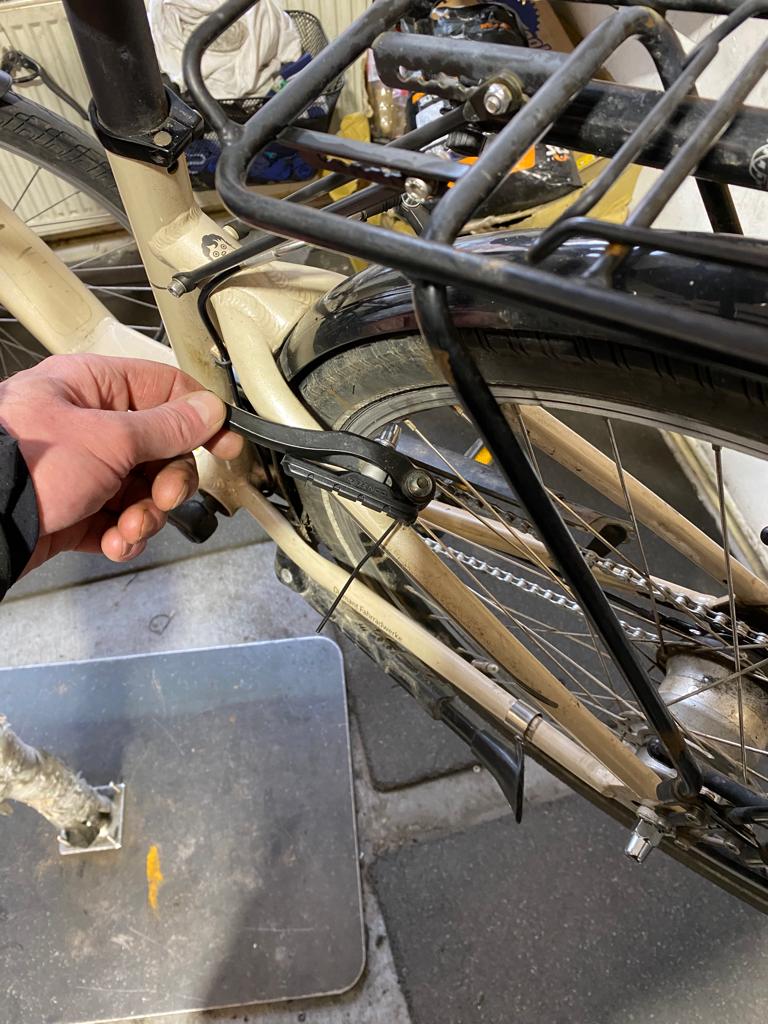

Hab gerade einen Schülerpraktikanten, 15 Jahre alt. Eigentlich ganz fit, aber heute hatte er nen Aussetzer :DAnhang anzeigen 1205240
Wer den Fehler findet, darf ihn behalten :daumen:
In den Inbus steckt man einen Fräser und man kann so einen Verschleißindikator in die Bremsflanke fräsen.
Das hat er doch offenbar gemacht. Ist doch gut geworden.
