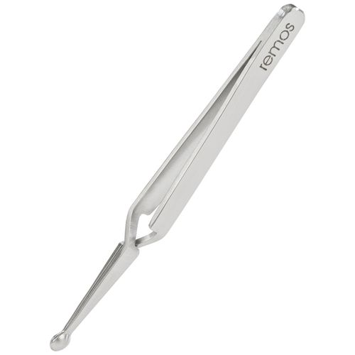

Du brauchst bestimmt die Dichthulsen
Schlagwort
Magura * Oliven
Ebenso das Einschlagwerkzeug für die Verschraubungen zum Schlauch *

das ist alles schon da plus Entlüftungwerkzeug. Aber an die Leitung nicht gedacht....Ich kann auch vorerst die alte "schlechtere HS11 Bremse" die schon dran war wieder hinbauen da passt ja noch alles. Nur die Griffe * sind nicht so bequem.
Ist das erste mal das sich an Hydraulikbremsen werkle aber irgendwann ist immer das erste mal
