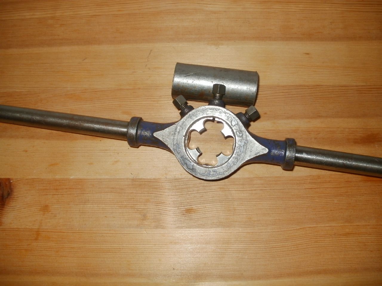

Da ich heute das Paket mit dem M25x1-Schneideisen samt Halter (siehe meine Beiträge von hier und von dort) abholen konnte, habe ich mich doch gleich ans Nachschneiden des Gabelschaftgewindes gemacht.
Das Ansetzen war zwar ein wenig fummelig, dann aber flutschte es prima und der anschließende Einbau der Gabel ging astrein vonstatten. :)

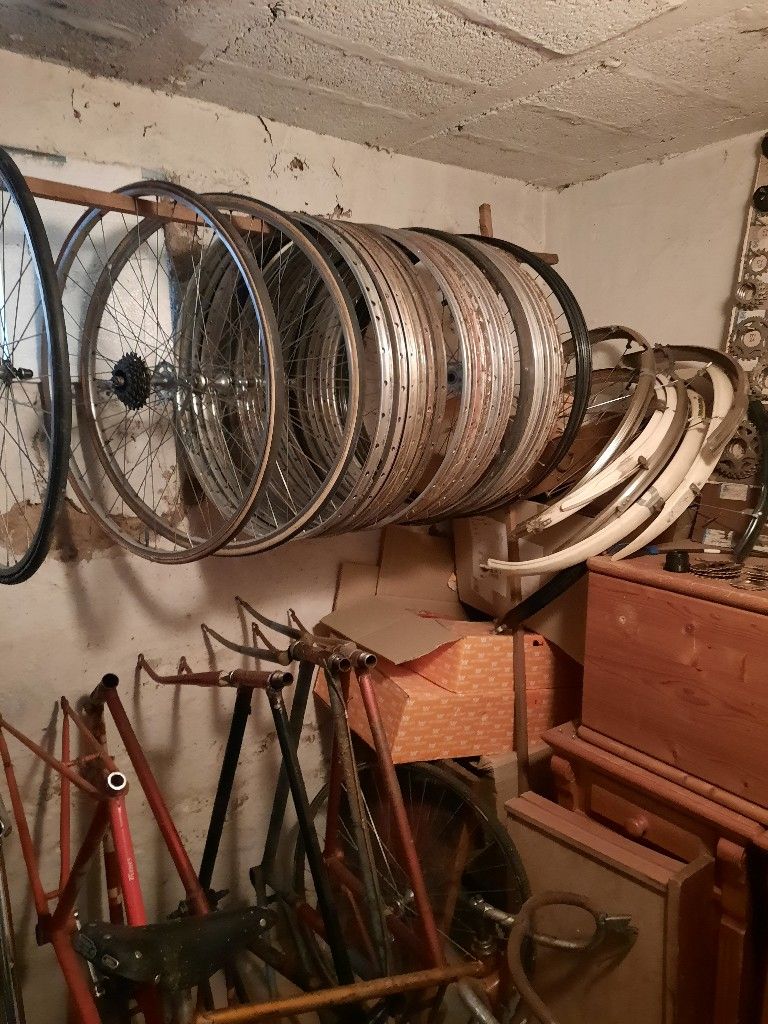

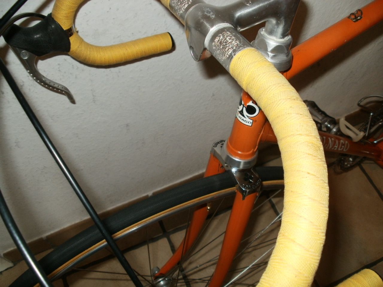

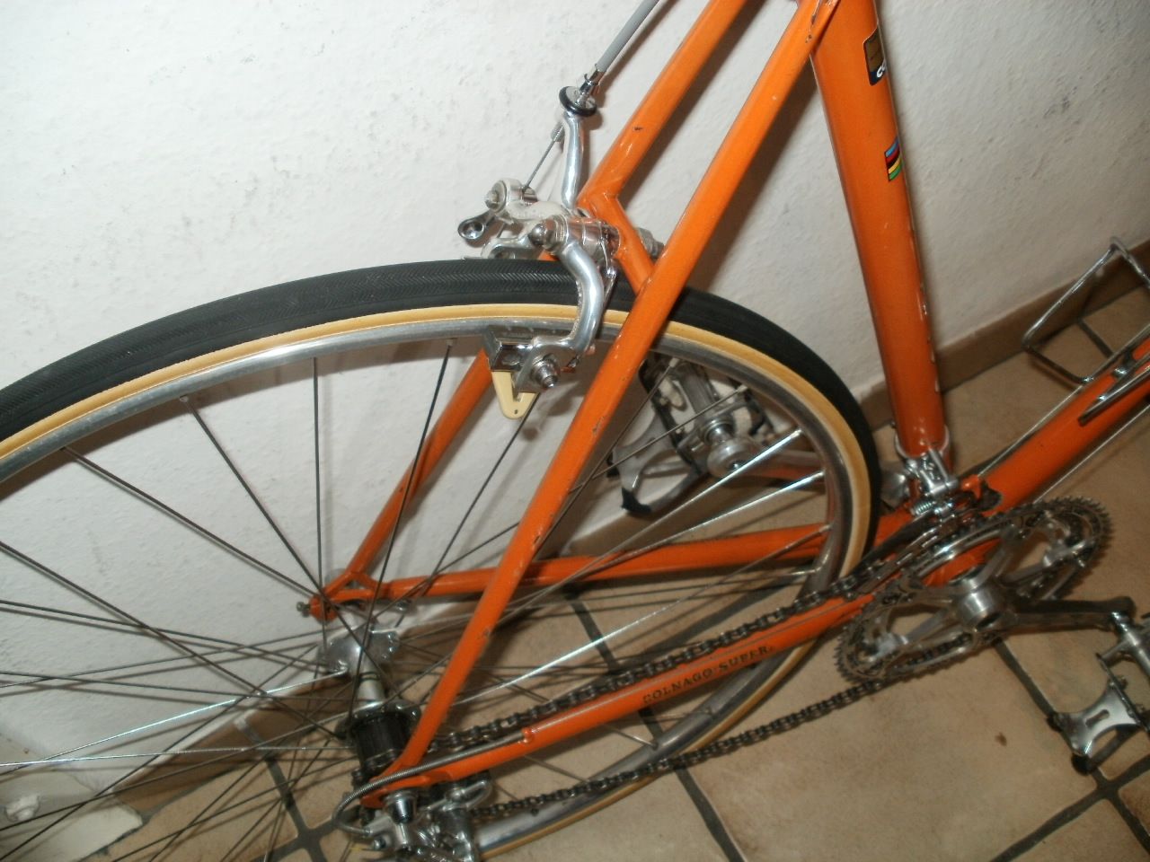

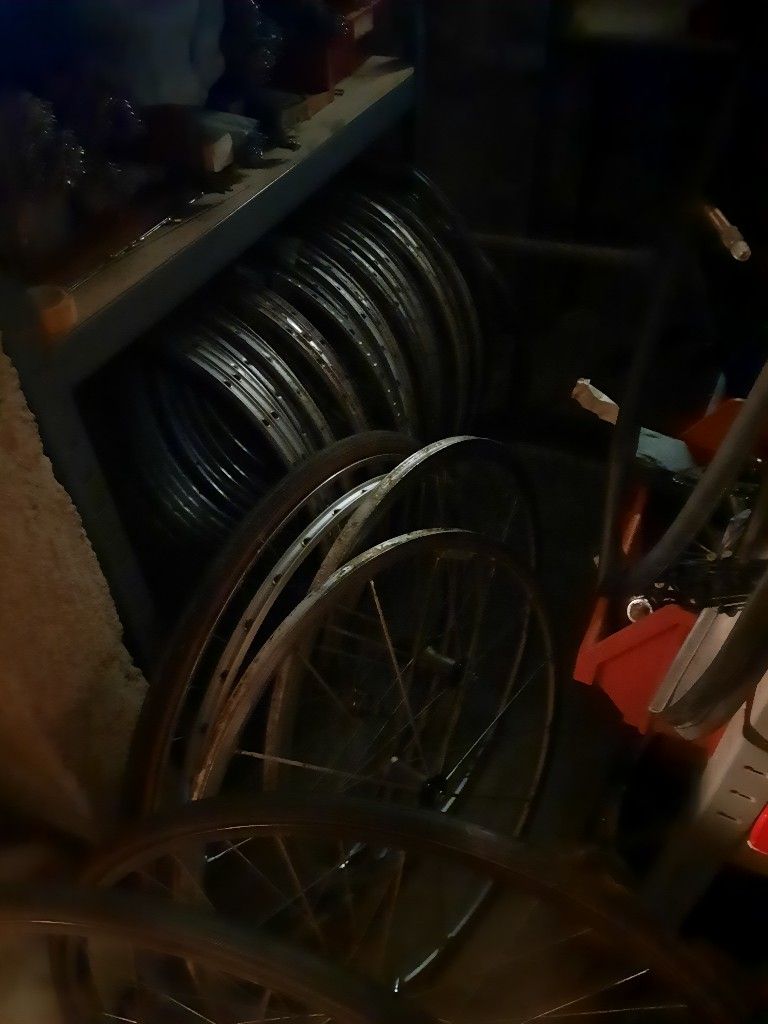

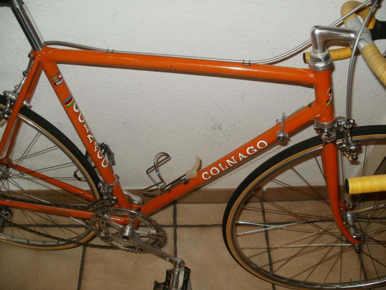

Versuche im Felgenkeller Ordnung zuschaffen, das eine Bild extra etwas dunkler für die Aasgeier :D
Campa GS Bremsen vorne....
.....und hinten
abgebaut....jetzt kommen endlich die SR Bremsen dran.

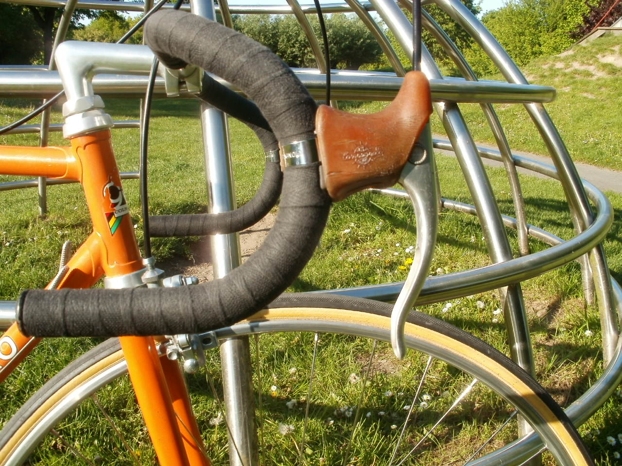

Cinelli Vorbau Lenker und SR Bremsgriffe getaucht.
Fertig für heute...Campa SR Bremsen mit SR Bremshebeln und grauen Aussenhüllen.
Sind die Bremshebel nicht deutlich zu tief, Oder ist das der Anatomie geschuldet?
Rennfahrergene, hat @RoKaDo schon einige Male erklärt, ich meine auch ein Hinweis in seiner Signatur ;).
Ich seh keine Signatur bei ihm und bei der im Profil steht nix
Daher die Frage aber gut wenn wir das schon immer so gemacht haben, habe ich nichts gesagt ;)
Nein nicht wir haben das schon imner so gemacht, sondern @RoKaDo , weil er halt noch viel Unterlenker fährt, und dann besser an die Hebel kommt. Signatur wird beim Smartphone nicht immer angezeigt, aber ich hoffe ich habe es jetzt verständlich erklärt.

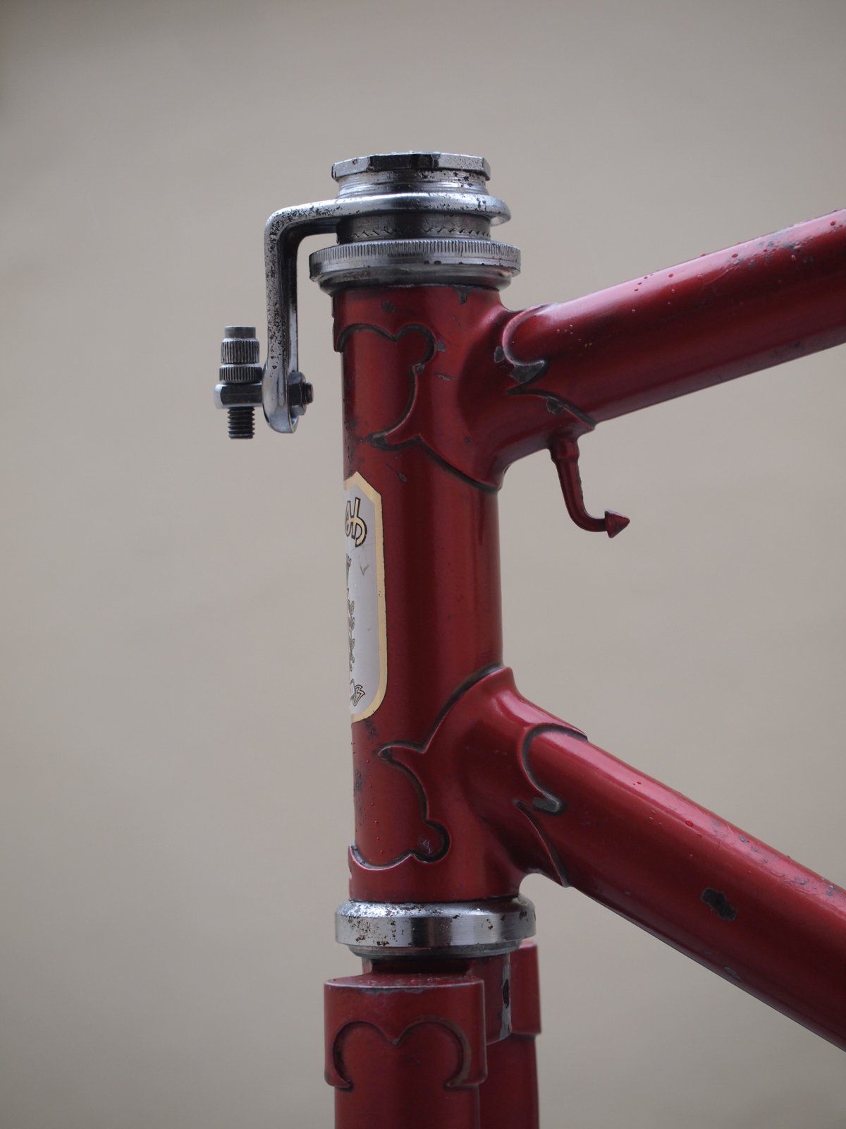

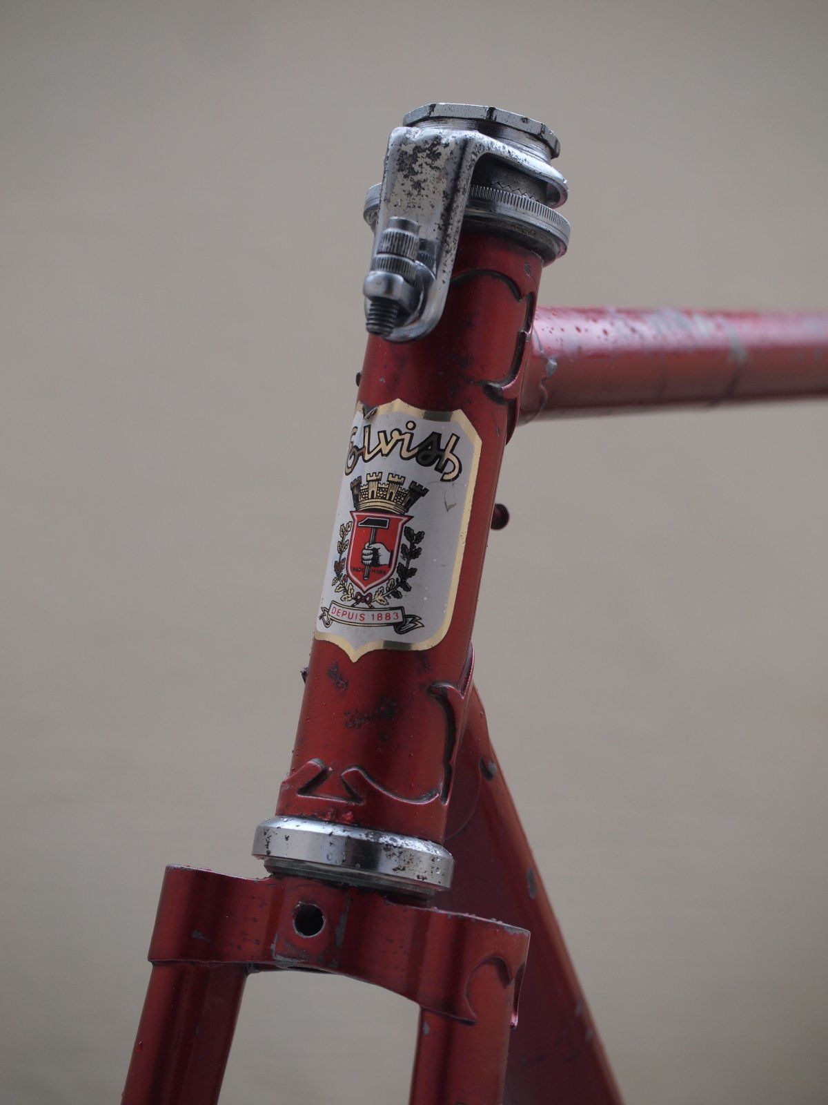

So, der Steuersatz (und somit das erste Bauteil) ist fertig montiert. :)
Der Rahmen (und das spätere Rad) gewinnt zwar keinen Schönheitswettbewerb, soll es aber auch nicht, da es ein Budget-Rad für den Alltag im Sommer werden soll. ;)
Hier (für die Neugierigen unter Euch) zwei Fotos vom Ergebnis:
Als ergänzende Bemerkung zum Nachschneiden des Gabelschaftgewindes:
Das Ansetzen des Schneideisens war deshalb fummelig, da es sich um einen Standard-Gewindehalter (und nicht um einen Spezialhalter für Gabelschäfte) handelt und somit keine Führung vorhanden ist.

So, der Steuersatz (und somit das erste Bauteil ist fertig montiert). :)
Anhang anzeigen 1092336Anhang anzeigen 1092337
