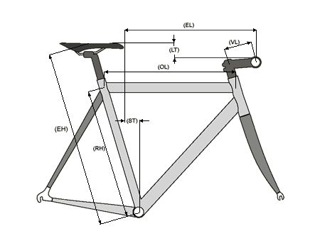

Unterarmlänge Ellbogen-Zeigefinger (inkl. gestrecktem Zeigefinger) 47cm, Ellbogen bis Knöchel Zeigefinger = 38cm, Schulterbreite 41cm, Rumpflänge 61cm
Rahmenhöhe RH 58
Sattelhöhe EH 79,6
Sattelstellung ST 67
Oberrohrlänge OL 57
Einstelllänge EL 557
Vorbaulänge VL 130
Lenkerbreite 42
Lenkertiefe LT 64
Kurbellänge 177.5
Da du wahrscheinlich eine 175 Kurbel hast, musst das natürlich ausgleichen mit der Sattelhöhe

Ich hab mal alles nachgemessen, erstmal super herzlichen Dank für die Hilfe.
Rahmenhöhe RH 58 gemessen habe ein integriertes Sitzrohr beim Cento 1 es ist ein XL Modell 2011/12 (laut Geo Oberkante Sitzrohr 78cm)
Sattelhöhe EH 79,6 gem. 80cm
Sattelstellung ST 67 gem. 9cm
Oberrohrlänge OL 57 gem. 57cm (laut Geo 57cm)
Einstelllänge EL 557 gem. 56,5 cm
Vorbaulänge VL 130 gem. 10cm (eventuell noch um 2 cm kürzer)
Lenkerbreite 42 gem. 42cm
Lenkertiefe LT 64 gem. 8cm
Kurbellänge 177.5 gem. 172.5mm
Passt doch ziemlich gut, ein klein wenig hier und da, und ab geht die Post ;) ...und da du vom MTB kommst, muss dich an das andere Fahrgefühl erst mal gewöhnen
Wenn du mal eine 177ger Kurbel unter die Finger bekommst, würde ich da zugreifen
Sattel kann noch 5mm zurück, dann passt das auch besser zur Skala des Sattels, der wenn er zu nah an seiner Spezifikation ist, kann der am Gestell brechen.
Am Knielot hast 1cm Spielraum, vom Knie abwärts gesehen bis hinunter und hinter zur Achse vom Pedal
