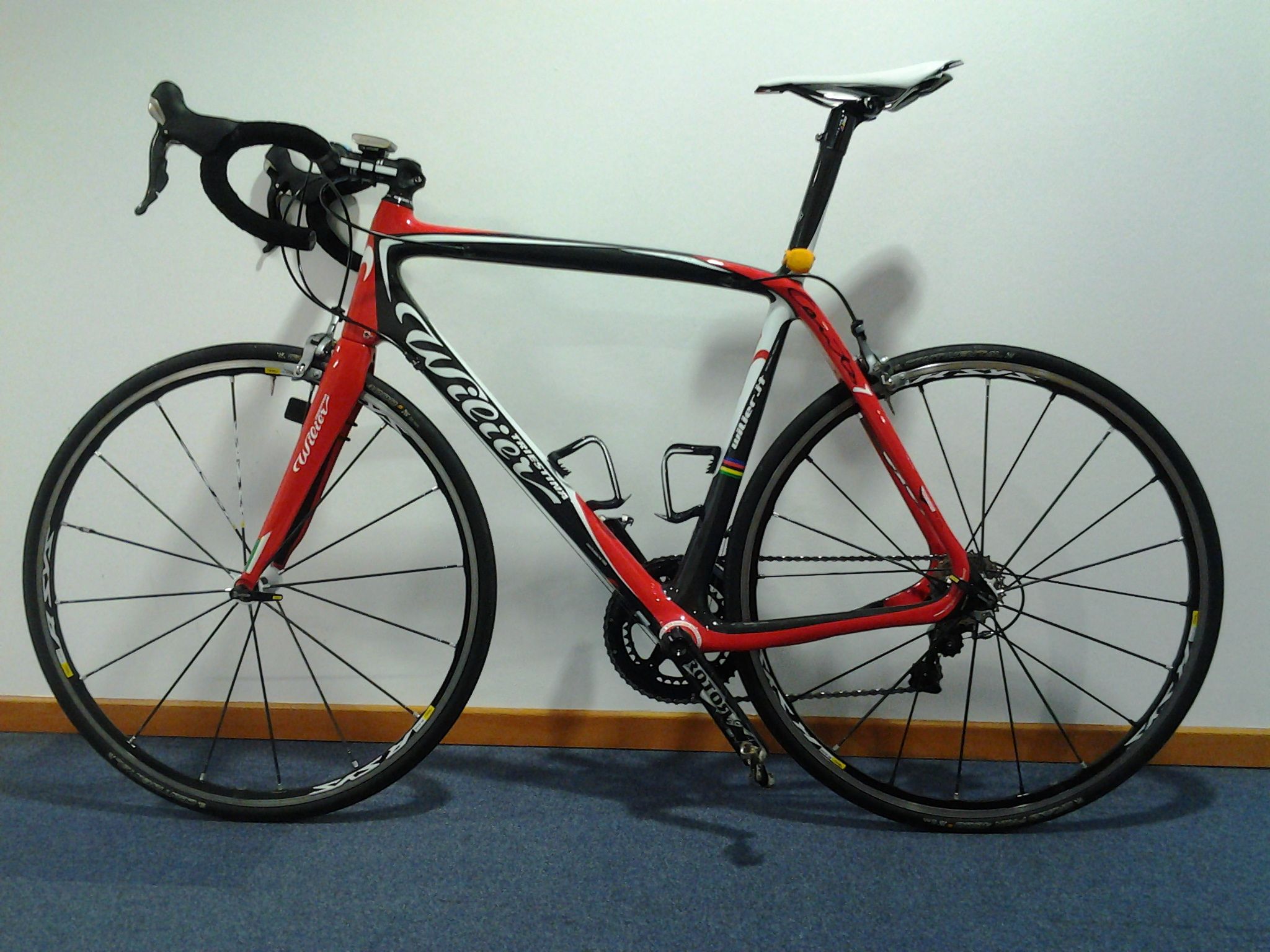

habe mir ja seit kuzem erlaubt Mitglied im Cento uno Club zu werden, nun kommen schon die ersten Überlegungen was die Partliste an der schönen Italienerin angeht. Meine Frage ich möchte die Rotor 3D Kurbel behalten aber die Shimano Componenten wegbekommen (die neue 2014er Chorus schwebt mir da vor) jedoch habe ich so absolut keine Campagnolo Erfahrung ebenso wie ich aber auch nur ca. 1000km Shimano Erfahrung habe.
Kann ich mit der Chorus glücklich werden auch was die Übersetztung angeht 52/38 zu hinten 12-27 und kann man der Unterlenkerposition auch den Daumenhebel bedienen?
Danke schon mal für Infos.
P.S. der R-SYS Laufradsatz bleibt aufgrund des Leichtgewichts am Rad auch wenns so gar nicht zum italienischen passt :-) original_2013-09-0613_57_13.jpgoriginal_2013-09-0613_57_50.jpg
roli888 Daumenhebel kannst du nach einer kleinen Eingewöhnungszeit bald in jeder Lenkerposition bedienen.
Weißt du wie geil das Gefühl ist in einer Abfahrt die Gänge per Daumenhebel durchzuknallen?
In welcher Gegend bist du unterwegs? Ich könnte hier den Voralpen ohne Kompaktkurbel nicht überleben.

Servus und Grüße aus dem Flachgau
habe mir von einem Kollegen zum Testen ein Ritzelpaket 27-12 ausgeliehen und bin ganz gut zurecht gekommen (Maria Schmolln, Haunsberg) wobei dieser von der Oberndorfer Seite mit dem kleinen Ritzelpaket 25-11 und 52/38 ne plagerei war, will aber eh die Chorus und dann hinten 29-12.
Ausserdem hab ich schon gegoogelt und gesehen dass man bei der Rotor den Spider auf 110 tauschen kann dann wäre meine Wunschübersetzung 52/36 fahrbar.

die Rotor 3D Kurbel kannst du auch mit Campagnolo fahren.
Ich fahre ein Shimano 12-29 Paket mit Campa das geht auch.
Da gibt es aber viele die sagen das geht nicht. (Es geht)

Hallo Rene
das mit dem KOmponentenmix hab ich auch schon gehört und ist vor allem da jetzt die Campa Ketten nur mehr mit dem Original Campa Nietwerkzeug verbaut werden dürfen/können/sollen wäre das ne option Dura Ace Kette und woher hast das Ritzelpaket bzw welches ist das?

Übrigens gibt es mittlerweile ausreichend (erschwingliche) 11fach Kettennieter, mit denen sogar heilige Campa Ketten vernietet werden können. Mit einer Chorus Kette schafft man aber locker 7.000 km.

Neues gibts momentan nicht, bin derzeit ausser Gefecht da meine Handglenke wieder metallfrei gemacht wurden (letztes Jahr böser Sturz - beide Speichen gebrochen und am Montag wurde das Metall wieder entfernt). Mir gefällt der Gedanke ne Chorus am Rad zuhaben und zu sehen, muss aber auch noch den Stubby tauschen da er etwas zu kurz ist und zu viel Versatz hat (Tune oder Woodman?) sowie die Rotor Kurbel mit dem 110er Spider und anderen Kettenblättern verändern. Deshalb hätt ich ja gefragt obs ne bessere Lösung als die Komplettgruppe gibt wobei ich gesehen habe dass ich ja die Kurbel beim Cento 1 sehr einfach tauschen kann und somit an Berg oder Flach anpassen könnte, hinten würd ich eben gern 29-12 fahren und vorne 52/36 oder dann die Compaktvariante 50/34.

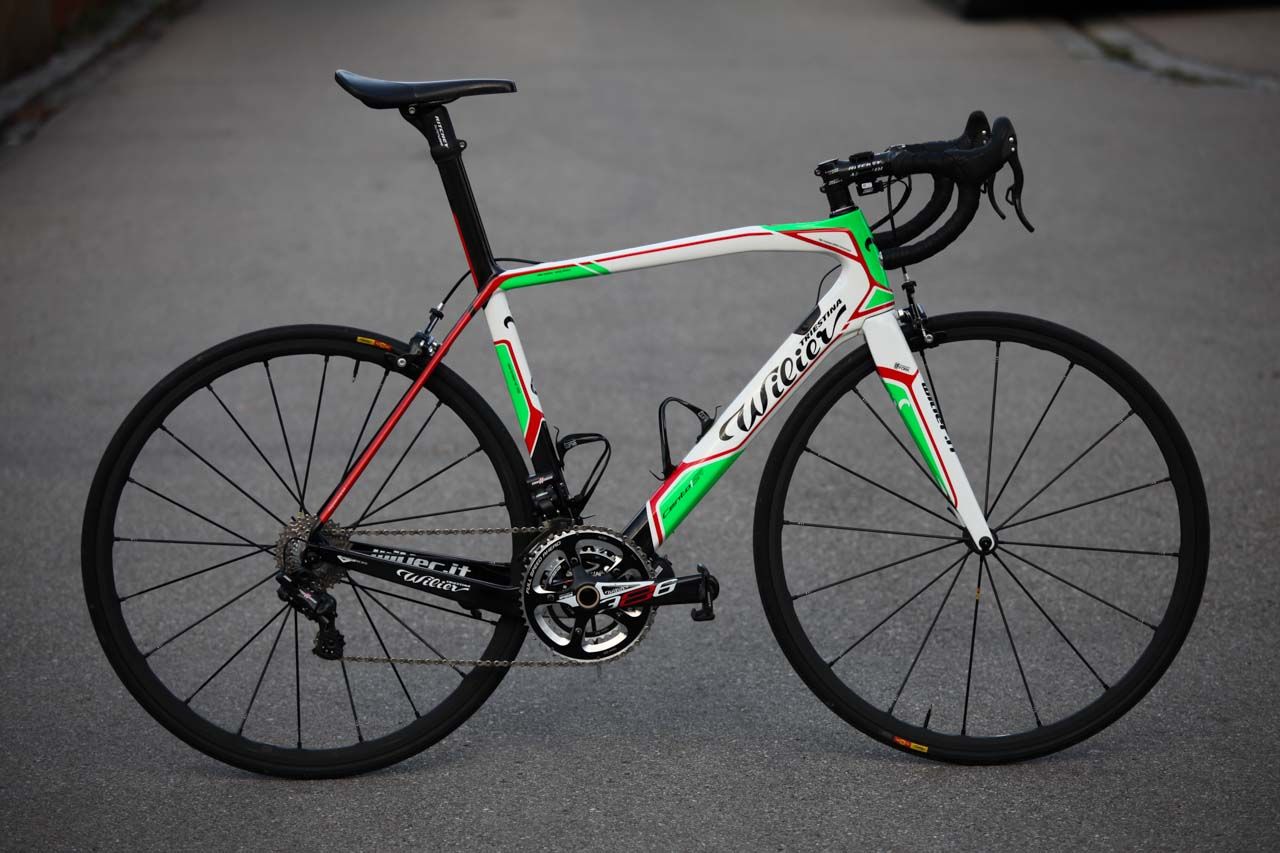

....aber nur die stütze unter der kurbel.... farben sind echt im abendlicht! gruß jako

Ach übrigens, Jako: schickes Rad!
