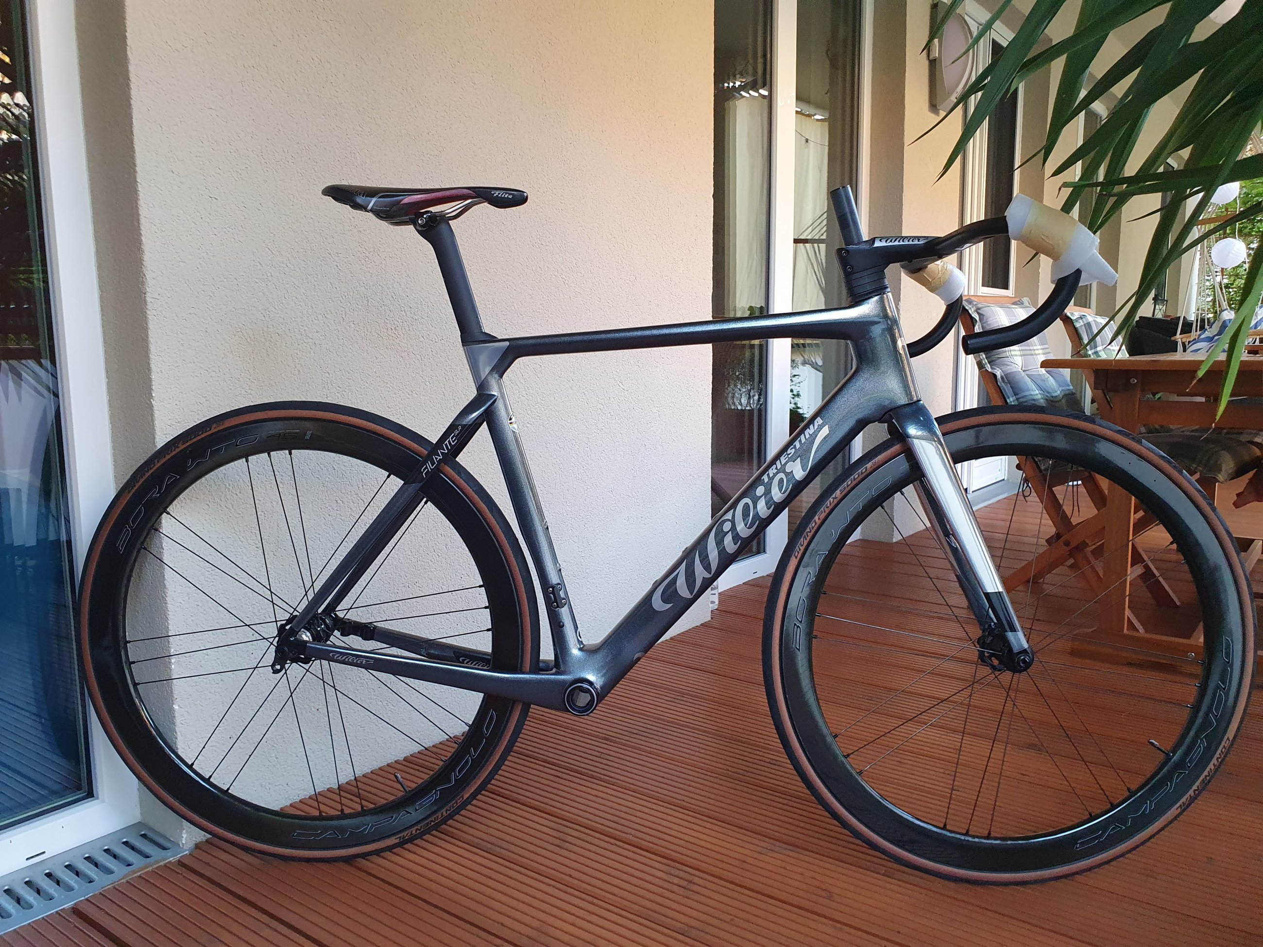

Moin, es geht langsam voran. Alle wichtigen Teile sind soweit da.
(Der Sattel ist nur provisorisch drin, da kommt ein anderer dran).
Frage: Sattelstütze mit Montagepaste oder trocken einbauen? Aktuell scheint trocken recht gut zu halten, aber was sagt die Erfahrung von Euch dazu?
Gruß
René
Wilier macht einfach tolle Farbdesigns. Aber die Reifen passen gut zum Terrassenmobiliar, aber nicht zum Rad. Nimm schwarze...
Den Gedanken hatte ich beim betrachten des Bildes auch. :)
Das entscheide ich später, erstmal gefallen mir die dunkelbraunen Flanken gut. Mal sehen wie es wirkt, wenn es fertig ist.
Beim herumspielen mit diesen Bildern, hat mich ganz schwarz nicht so abgeholt.
Erst mal trocken und nur wenn sie rutscht Carbon-Montagepaste verwenden.
Ich würde nicht das Risiko eingehen, dass Montagepaste zwischen die Keile des Klemmelementes kommt, wenn diese nicht nötig ist.
