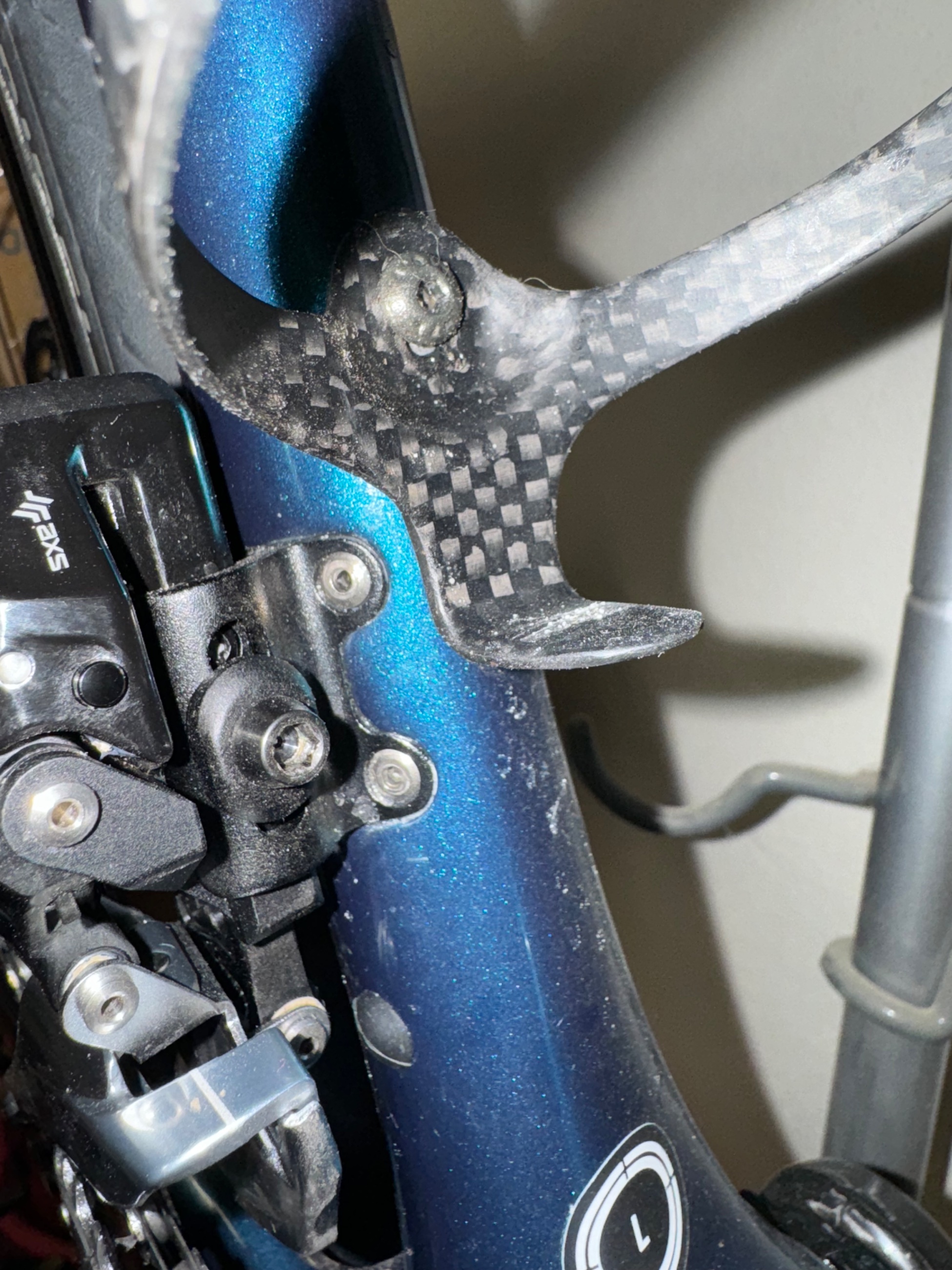

Frage, das Anlötteil am Rahmen lässt eine parallele Montage des Umwerfers zum Kettenblatt nicht zu. Beim Festziehen der Schraube zieht es den Käfig immer nach außen. Ich sehe mich schon fast mit der Feile am Anlötteil arbeiten, wenn nicht noch jemand eine gute Idee hat.

Ich kennen die aktuellen Sram Umwerfer nicht.
Aber bei der Etap gab es extra verschieden Adapterkeile die man an der Umwerferpostion mit montieren mußte. Gibt es das eventuell bei den aktuellen Serien auch noch?
Ja die Abstützkeile gibt es, sollen aber laut Montagevideo erst nach der Montage des Umwerfers angeschraubt werden und würden ggf. auch noch weiter nach außen drücken, wenn man die vorab montiert. Ich muss mit dem Käfig deutlich weiter Richtung Rahmen kommen.
Da hab ich keinen Ahnung mehr davon, Sram war mir nie geheuer und wenn ich da was mit aufbauen musste waren das bis auf die alte Etap alles immer 1x Systeme wo das Thema Umwerfer nicht zu tragen kam.
Ich werde mal einen alten Shimano Umwerfer montieren, ob sich der gerade ausrichten lässt. Sonst muss die Feile ran und das Langloch seitlich erweitert werden.

Du hast aber schon die Unterlegscheibe zwischen „Anlötteil“ und Schraube ? Und diese ist auch richtig ausgerichtet?
