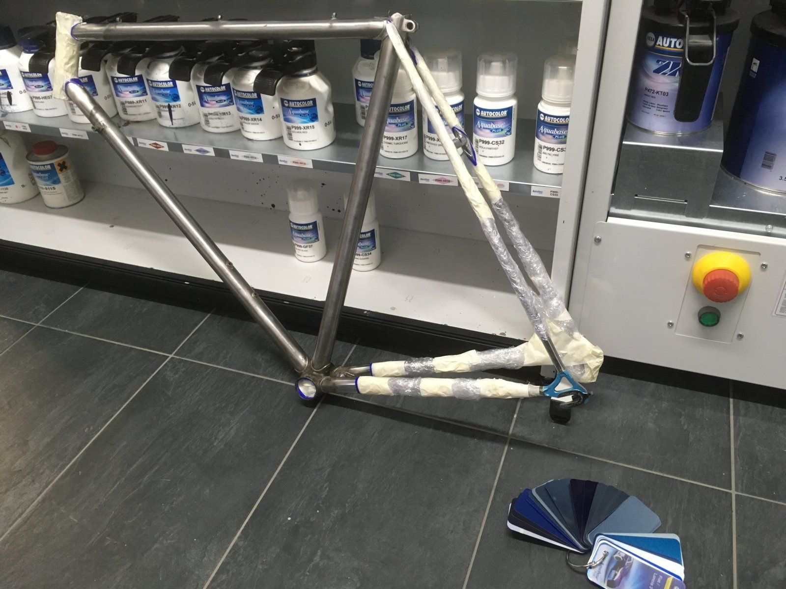

Die originale Farbe kannst Du anhand des Stückchen Altlacks sicher nicht ermitteln - die hat sich in >30 Jahren zu sehr verändert. Mein Lackierer meinte, Geduld und Farbkarten sind die einzige Chance und die Wahscheinlichkeit, dass man trotzdem daneben liegt, ist hoch.
Versteh ...habe seoben noch einen Anlauf Richtung Padova gemailt und den Herrn Billato um Info gebeten was die so vor 40 Jahren lackiert haben. Denke die haben sicher ein ordentliches Firmen Archiv und blättern schnell nach um mir Freude zu bereiten. Wer weiß, so wie der Betrieb sich derzeit präsentiert, könnte ich ja am Ende noch Glück haben.
... Sieht so aus als ob ich mich auf eine schöne alternative Farbe umsehe. Ich wollte immer schon ein Molteni Orange in meiner Sammlung sehen.
Gibts eine Liste mit den Farbnamen oder Mischungen der italienischen Rahmenlöter aus den 70er/80er?
Du kannst Dich ganz gut an Originalfarbtönen italienischer Autoklassiker orientieren..Alf Romeo, Lancia und dergleichen;
gerne wurde sich daran angenähert..ausserdem würde ich die Farbkarten von Max Meyer Lack ( Vespa Lack ) bzw. PPG mal durchforsten...
da MUSS was dabei sein.
Also eigentlich sollte man von einem Lackierer erwarten können, dass der mit den Farbkarten zumindest einen ähnlichen Farbton findet und diesen, danach manuell anpasst. Dauert ein wenig, habe ich aber ständig gemacht, als ich noch auf dem Beruf gearbeitet habe.
Das Problem liegt an der zu kleinen Reflexionsfläche an RR Rahmen
bei der Lasermethode
Genau so ist es...
... da dachte ich der Lackierer hat die orig. Farbe leicht gefunden mit all seinen tausend Farbkarten.
Fehlanzeige... nicht eine ist annähernd so schön wie der ursprüngliche Lack.
Das heißt für mich wieder Abmarsch.
Wie kann ich diesen Lack einigermaßen bestimmen? Gibts eine Liste mit den Farbnamen oder Mischungen der italienischen Rahmenlöter aus den 70er/80er?
Billato war ja nicht irgendwer, auch wenn es eine kleiner, feiner Rahmenlöter war aus Padova.
Antwort direkt von der Homepage mailadresse bekommt man keine - alles schon probiert.
Welchen Tip habt ihr für mich, bevor ich mir einfach eine schöne Alternative Farbe aussuche.
Ich hätte schon gern dieses originale Blau leicht matt metallic verwendet.
Danke für eure Ideen - Erfahrungen.
Der Lackiermeister könnte aber so ein gutes Auge&Händchen haben,daß er die Lackfarbe zu 99% trifft...Zumindest kenne ich das von einem bekannten Lackiermeister bei mir umme Ecke so...

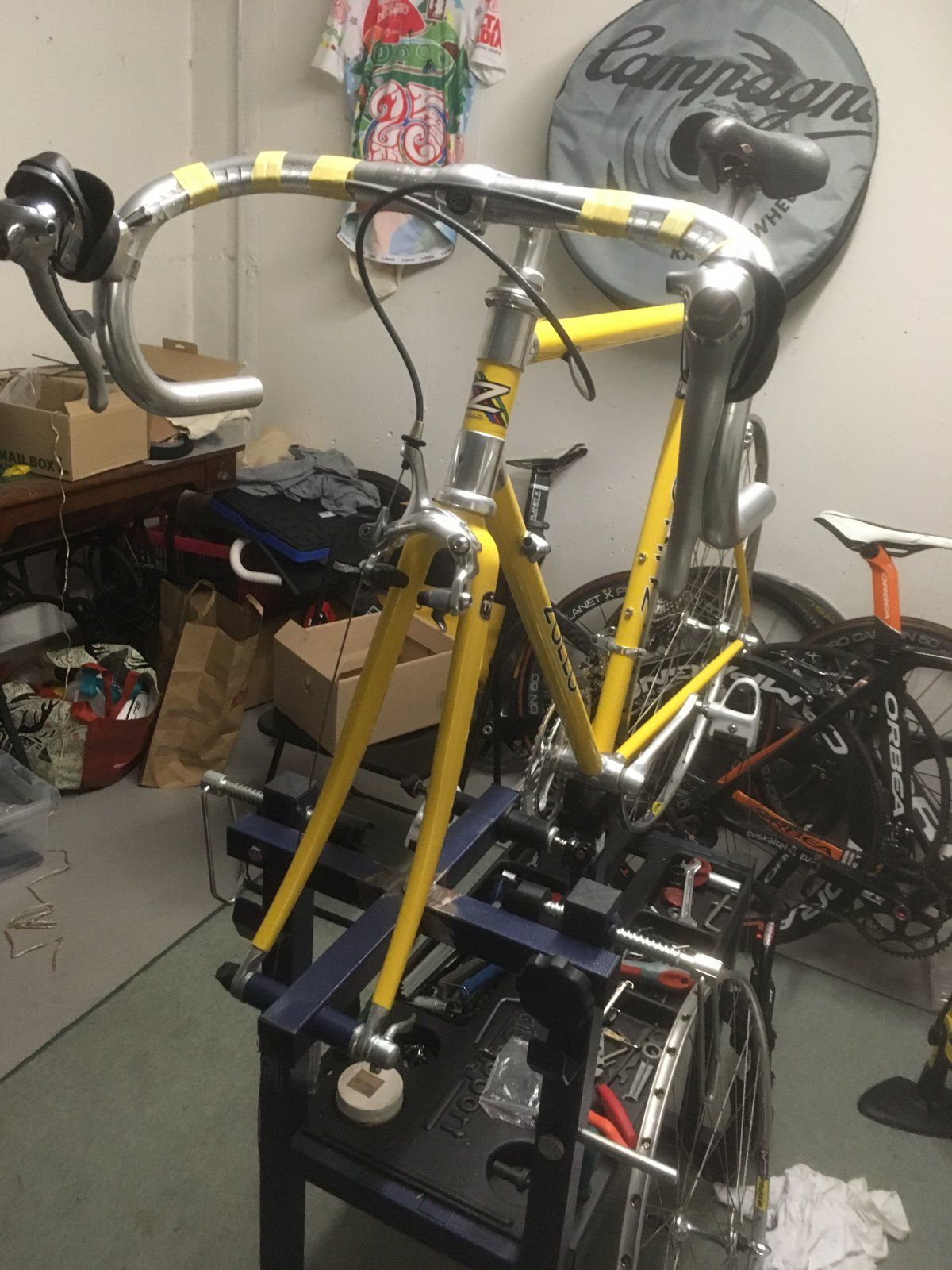

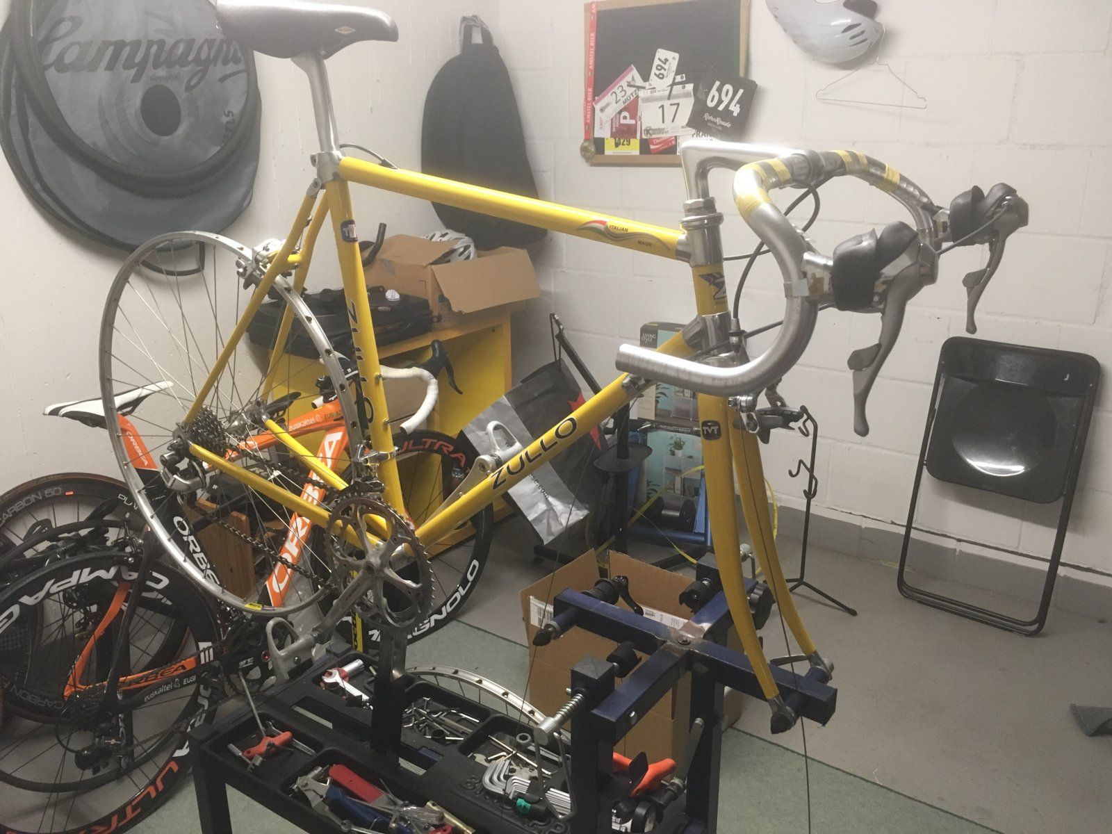

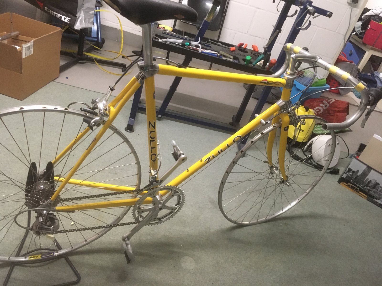

weiterer Zuwachs bei meinen TVTs ( ...war schon im Carbon Thread) … dieses Mal in gelb un' mit der wohl damals besten Gruppe
TVT92 Carbone des TVM-Sanyo Teams von 1991, hier im unvollendeten Zustand.
Viel fehlt nicht mehr nur mir im Augenblick die Zeit dafür - hoffentlich mutiert es nicht zu einem Winterprojekt :rolleyes:
hier die Schaltzüge der ST-7400 wohl noch etwas zu lang …???
...so jetzt sollte es passen mit den Schaltkabel

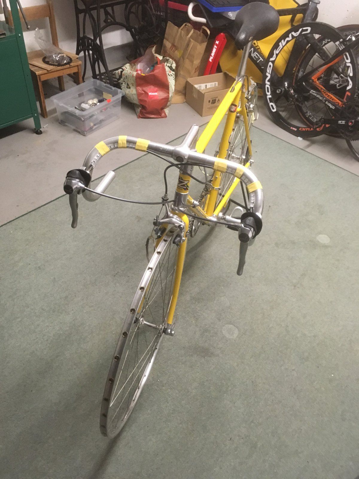

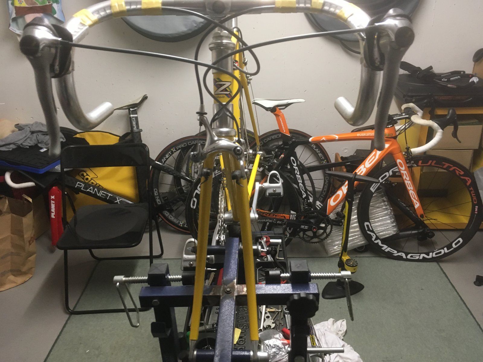

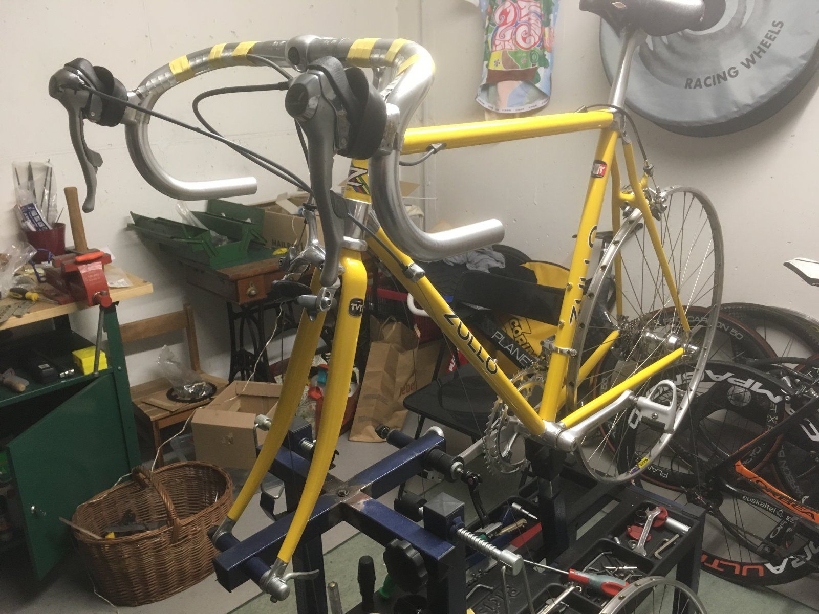

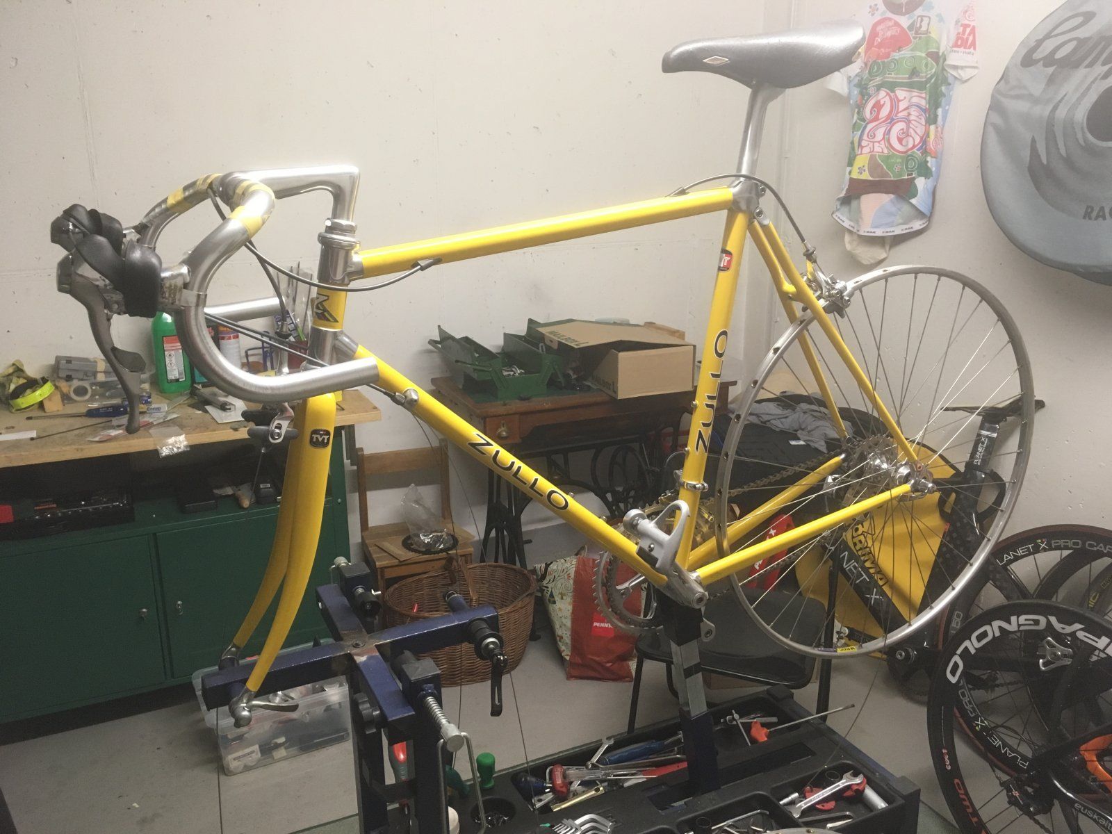

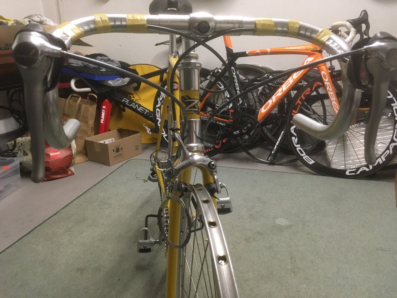

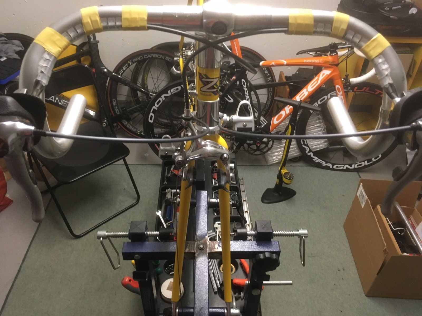

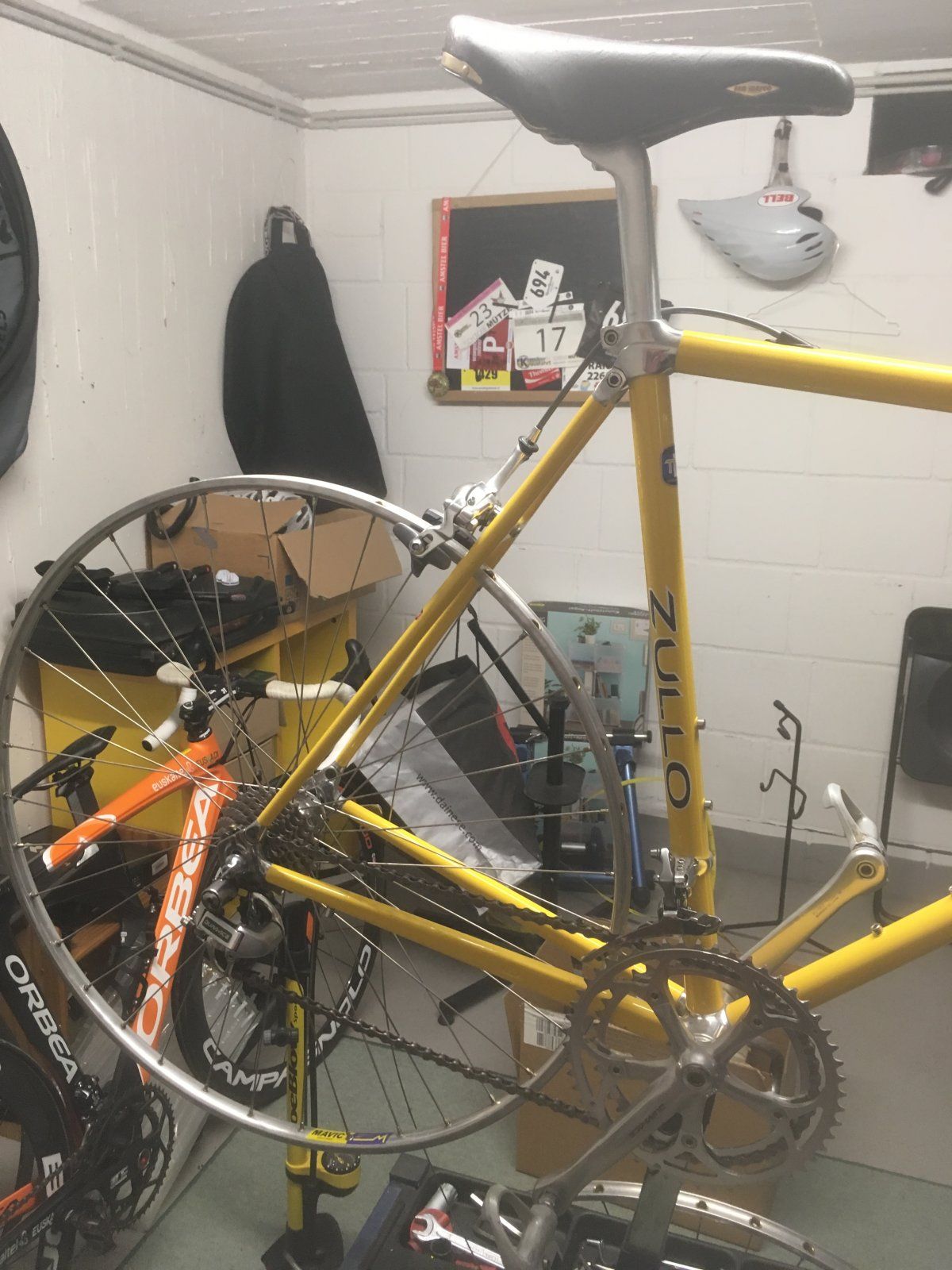

Anhang anzeigen 704169Anhang anzeigen 704170Anhang anzeigen 704171Anhang anzeigen 704172
Anhang anzeigen 704173Anhang anzeigen 704174Anhang anzeigen 704175Anhang anzeigen 704176Anhang anzeigen 704177
Schöner weil reibungsfreier für die Züge und den Rahmen ist es diese in die gegenüberliegenden Zuganschläge zu stecken und am Unterrohr zu kreuzen. Habe ich früher bei einigen Profis gesehen und nachgemacht, funzt tadellos!
Der Radius ist weitestgehend unproblematisch für die Reibung beim einer stauchfreien Hülle!
Es gibt dazu auch eine Definition an deren Wortlaut ich mich nicht mehr erinnern kann, aber wir haben es in einem Versuchsaufbau ausprobiert und der Radius der stauchfreien Hülle muss schon sehr klein sein um einen Einfluss auf die Reibung des darin laufenden Zuges zu haben.
Aber kratzen die Züge dann nicht 1. am Unterrohr und 2. aneinander?
