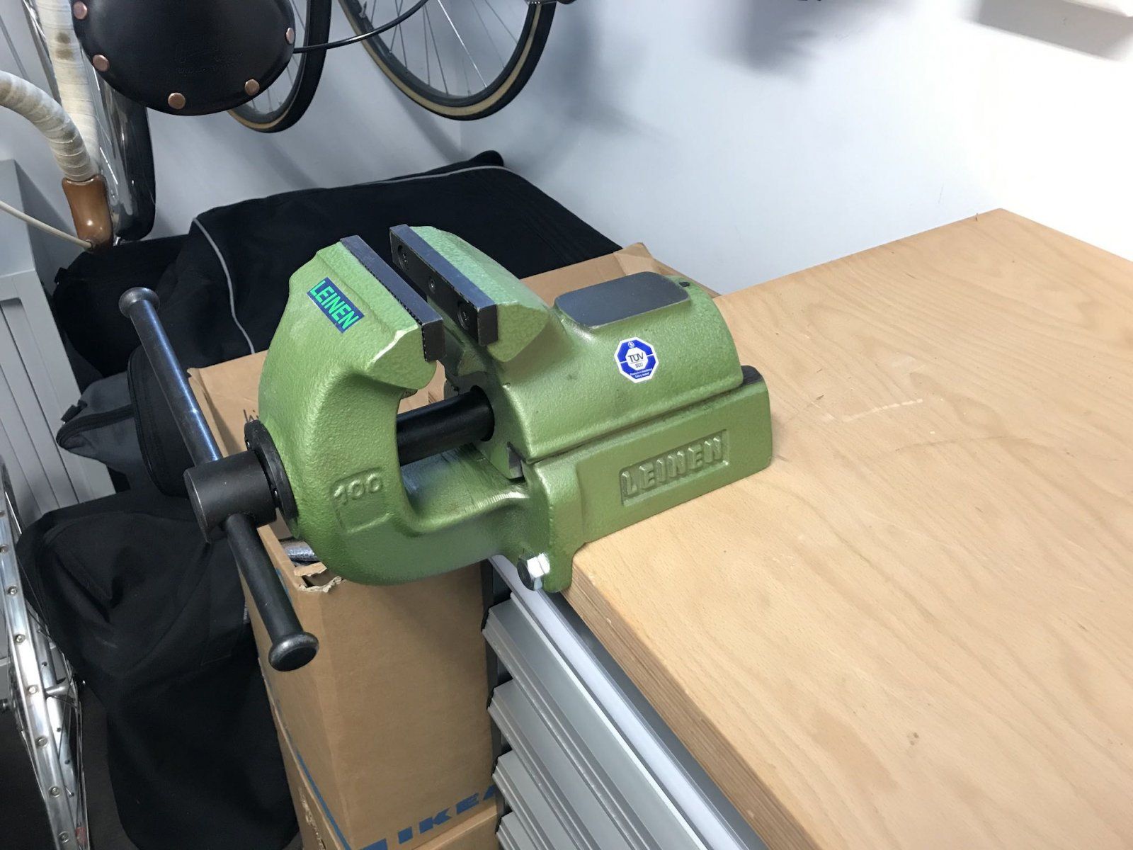

Habe grade etwas festgeschraubt:
Dank eines Hinweises von @byf hier im Forum, gerade noch rechtzeitig auf ein Modell mit Schwalbenschwanzführung umgeschwenkt.
Keinesfalls.
An der Werkbank, die ich nutze ist der Schraubstock rechts angebracht.
Ich bin Linkshänder und intuitiv würde ich den Schraubstock eher links montieren.

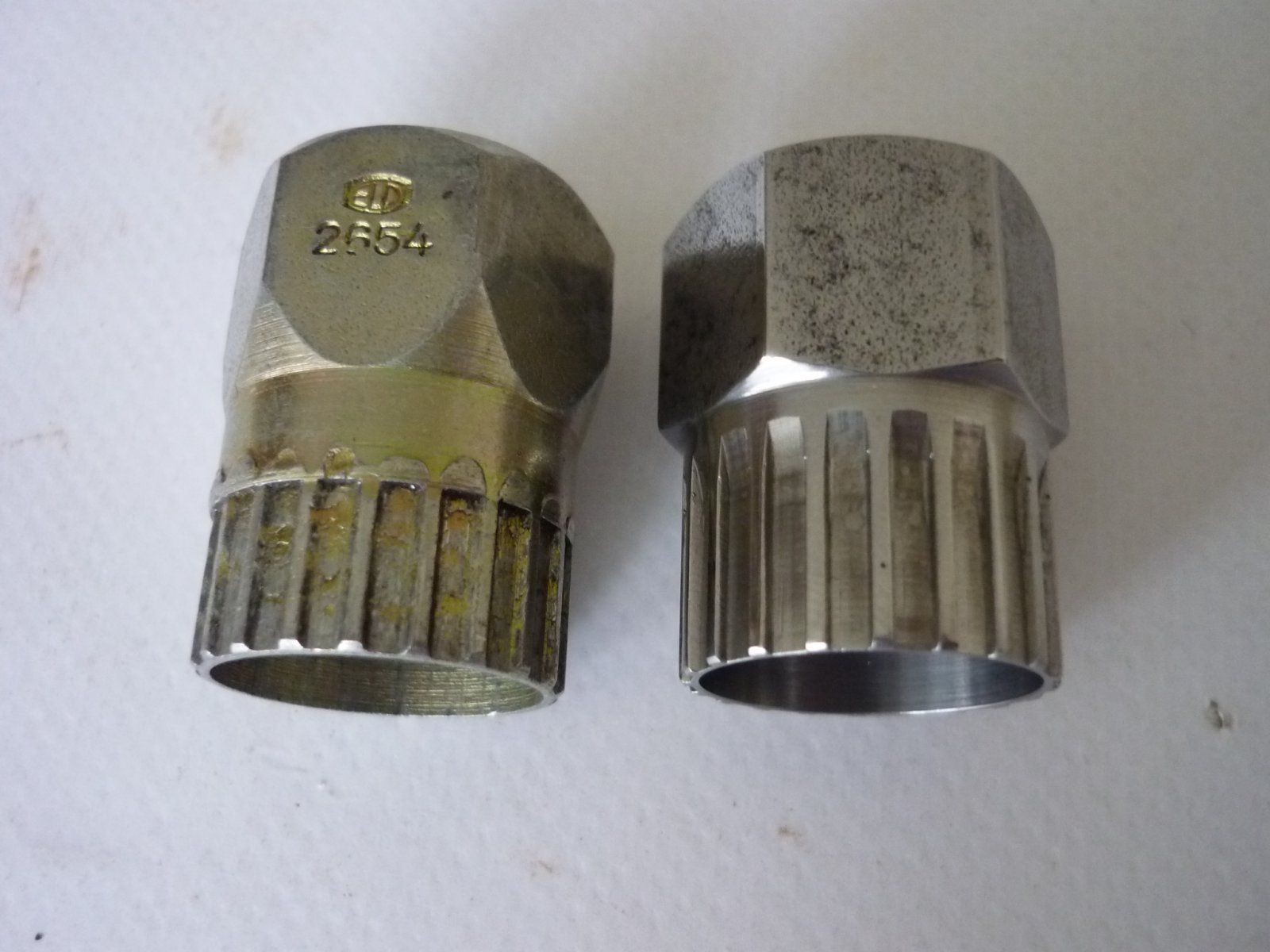

Gestern war es mir zum Radeln zu regnerisch, also wurde es ein Dreh- und Fräßnachmittag mit
Werkzeugbau.
Links das Ausgangsmaterial, 22 mm Sechskantstahl. In der Mitte der Rohling nach dem Drehen, vor dem
Fräsen. Rechts der Spezialfräser für die Trapezkontur der Rillen, ein Eigenbau aus 10 mm VA Rundstahl mit
sechs mm Querbohrung und M5 Gewindestift. Den HSS Einsatz hab ich aus einem alten M6 Gewindebohrer
geschliffen.
Links das Orginal, rechts die Fälschung von mir, ein Abzieher für Regina Schraubkränze ( die Rillen sind
zwei zehntel mm tiefer als beim Eldi, so passt er auch für Atom 77 ).
Der Nachbau ist für den lieben Mitforisten Herrn @Abarth.
Vielen Dank nochmal für das tolle Euclid Schaltwerk und den zum Lenkerband passenden Sattel, das
waren meine Fänge des Jahres.
ps.: hätte man sicher kaufen können, selber machen ist schöner, wenn`s klappt.

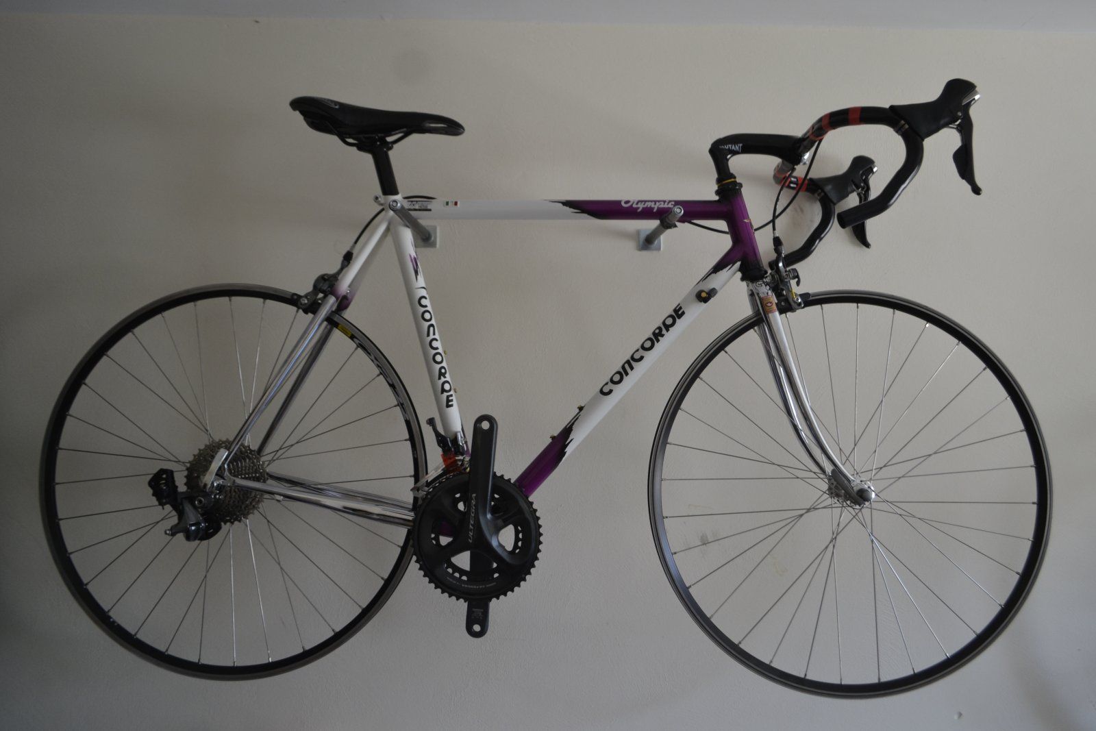

Hübsches bike - bleibt der Lenker so ? LG Micha
Falls du mich meinst:
Mit der Neigung des Lenkers bin ich mir noch unsicher. Ich werde erstmal ausprobieren, wie sich die Griffpositionen während der Fahrt anfühlen. Das Lenkerband kommt ganz zum Schluss damit ich die STI nochmal verschieben kann.
Keinesfalls.
In grossen Lehrwerstätten sind/waren die Schraubstöcke i.d.R. links montiert. Der Grund ist - s.o. - die Verletzungsgefahr, nicht die Funktion (bei langen Reihen von Werkbänken ist ja eh meterweise Werkbank zu beiden Seiten).
Spricht aber nix dagegen das anders zu machen, wenn man spezielle Vorlieben hat. Gut angepasste Höhe ist m.E. wichtiger.
Sieht cool aus. Durch den grossen Rahmen finde ich das gar nicht mal so unproportioniert. Einzig das rot am Lenker irritiert mich, weil es sonst nirgends auftaucht.
Ja sollte eine Hommage an das Herstellungsland sein, ausserdem verkaufte sich in.meinem alten Job blau mit rot innen immer gut 😉
