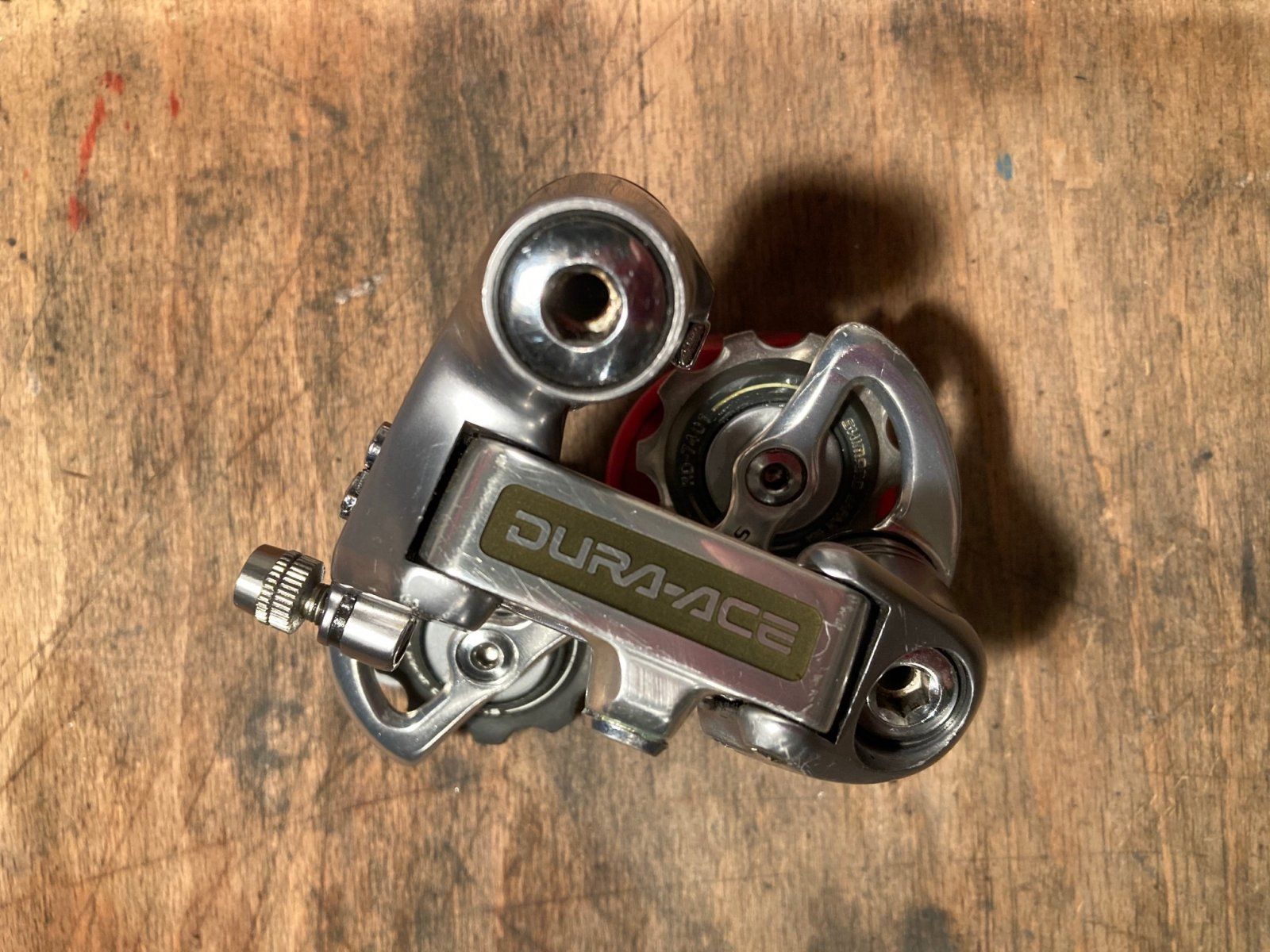

3) Dann zum Abschluss noch das RD7401 vorgenommen (danke noch an @Nelson-wav ) und erst einmal grob den Schmodder abgekärchert. Ist noch nicht porentief rein aber der Dreck hat die Teile gut konserviert. Das wird wieder richtig schön:
Fertig (noch auf die altmodische Art mit Trauerrändern unter den Fingernägeln):

Die Reinigung von Kettenblättern und Lagerschalen verstehe ich ja, aber habt ihr gar keine Bedenken oder gibt es vielleicht schon Langzeiterfahrungen wenn es um die Reinigung ganzer Schaltwerke und Bremsen geht. Wie sieht es denn mit der Gelenkschmierung aus? Die sollte das US-Bad doch lieber an Ort und Stelle lassen.

Das Ultraschall bekommt Fett in Buchsen nicht raus.
Das sieht man auch, wenn man die Röllchen nicht demontiert und zerlegt.
Ansonsten zusätzlich mit der Kanüle nachschmieren und dann erwärmen. Dann fließt das Fett an die richtige Stelle und erkaltet dann wieder.
Vorher gut trocknen lassen (oder halt erwärmen).
Zusätzlich einen Tropfen Öl für das Gewissen.
Ohha. Gibt es wirklich Leute die komplette Schaltwerke ins UB werfen, rausnehmen, anbauen und losfahren? Da würde ich gerne Erfahrungsberichte hören.
Das habe ich schon gemacht, bevor ich einen U-Schaller hatte.
Wenn das UB das Fett in den Buchsen nicht angreift bedeutet das aber auch, das eventueller Dreck und Fremdkörper die eventuell den Weg ins Fett gefunden haben bleiben wo sie sind. Alles was Schmierung braucht würde ich grundsätzlich zerlegen und nach Reinigung und Sichtprüfung mit neuem Fett wieder komplettieren. Glänzende Teile dessen Gelenke und Lager verschlissen sind erfüllen ihren Zweck nicht.

Nach 30 Jahren dürfte in den Gelenken kein schmiefähiger Kram dran sein ,also was solls
Bremsen lassen sich guter montieren fürs U Bad, anschließend Gelenke fetten
Bei Schaltwerken weiss ich es nicht. Bremsen wurden neulich im Bietefaden angeboten als "frisch aus dem US-Bad" (vielleicht wurden sie ja vorher zerlegt und hinterher wieder gefettet).

Bin halt auch grad am überlegen ob sich so ein UB für mich lohnt. Daher war mein Gedanke hinter meinen Beiträgen - dass es mir gar nicht soviel Arbeit ab nehmen würde, weil ich ums zerlegen doch nicht herrum komme, wenn ich technisch zuverlässige Bauteile erhalten will.
Ich glaube ums auseinanderbauen kommt man im Zweifel nicht herum. Wenn man es ordentlich sauber haben will muss man auseinanderbauen, vom wieder hübsch machen ganz zu schweigen. Allerdings schrubbt man sich bei Kleinteilen bisschen nen Wolf, da ist so ein Ultraschallbad auch mehr als praktisch. Andererseits kann man es wohl auch in Petroleum o.ä. legen. Wenn man das UB viel benutzt und keine Lust auf Petroleum Geruch hat...
Mein China Ub hat mich nicht überzeugt, trotz Markenzusatz Reiniger, geht richtiger Schmodder nicht ab, 2x benutzt, steht jetzt als Schmutzfänger unter der Werkbank.
