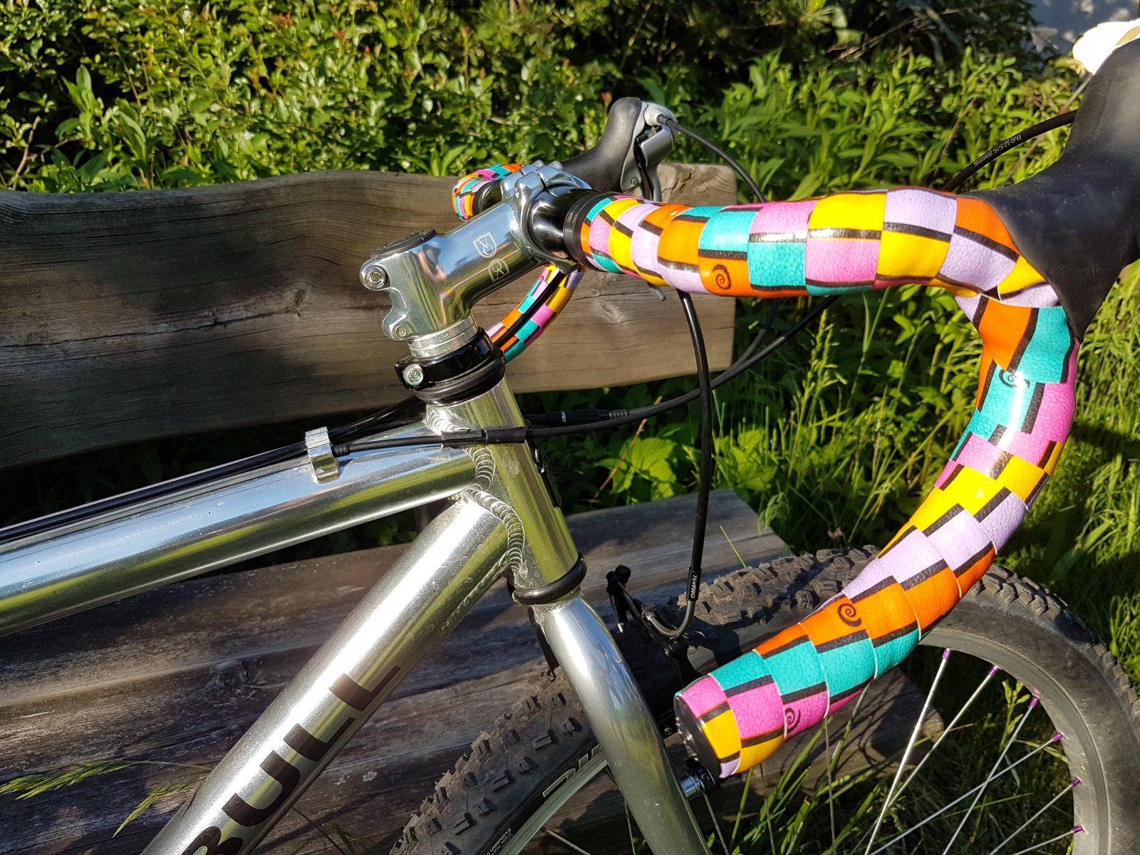

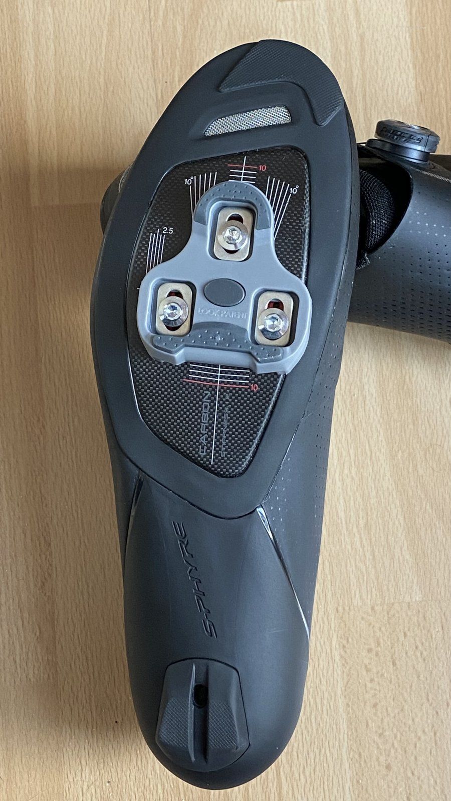

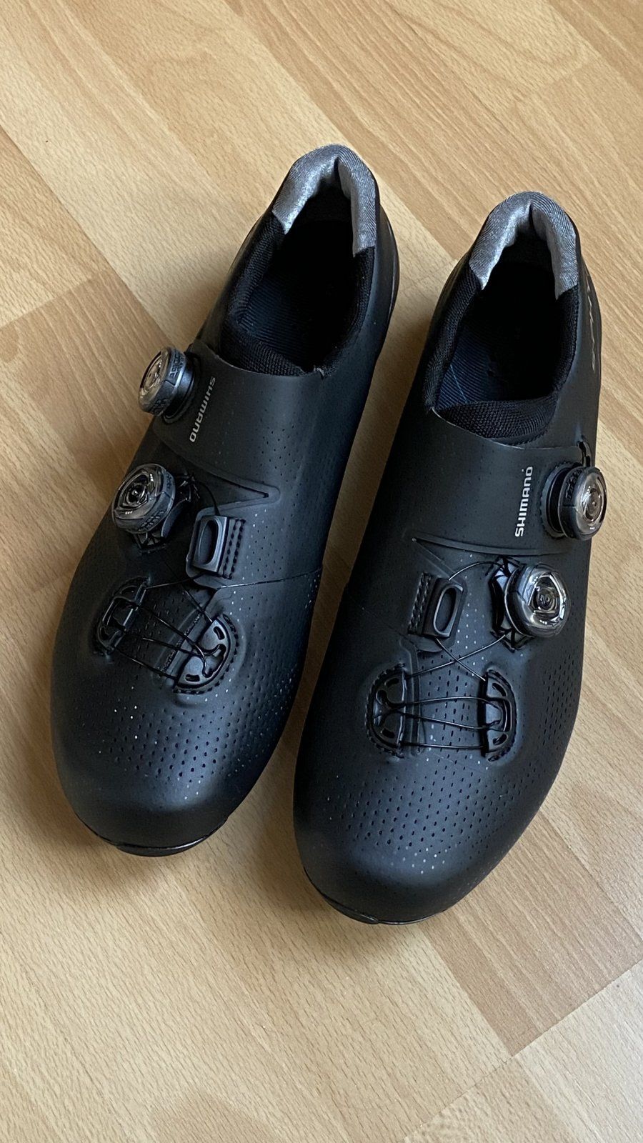

.....etwas Kriegsbemalung. Der neue Tricolorescheiss.

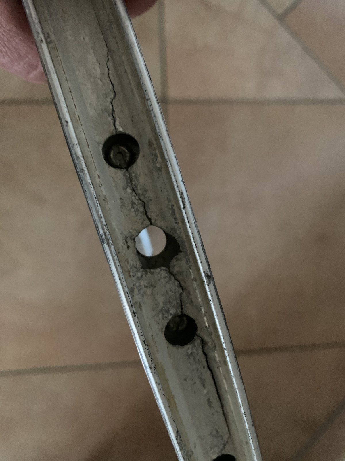

Da half auch kein Zentrieren mehr um das komische Bremsgefühl am MTB zu beheben 😉
Jo, genau das hatte ich auch einmal auf Reisen. In Östersund am Vorabend von Midsommar 2014.
3 Tage Zwangspause auf dem Campingplatz bis am Montag der örtliche Fahrradladen wieder aufgemacht hat. Zum Teil waren tagsüber nur 2 Grad Celsius mit Hagel. Die Erinnerung bleibt.

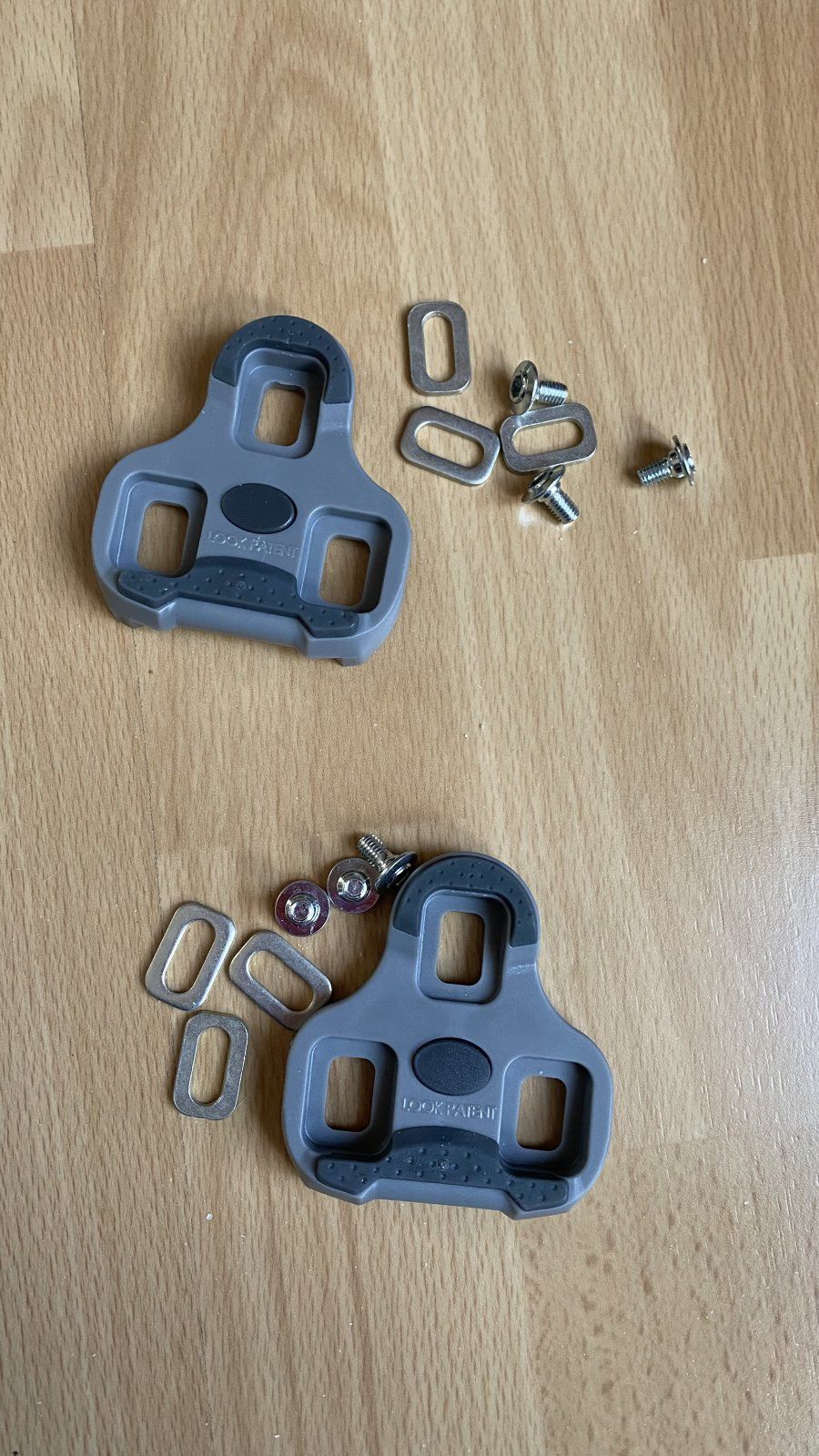

Waren die Katzen bei den Schuhen oder den Schuhplatten dabei? Farblich passen sie ja zu beidem. 🙃

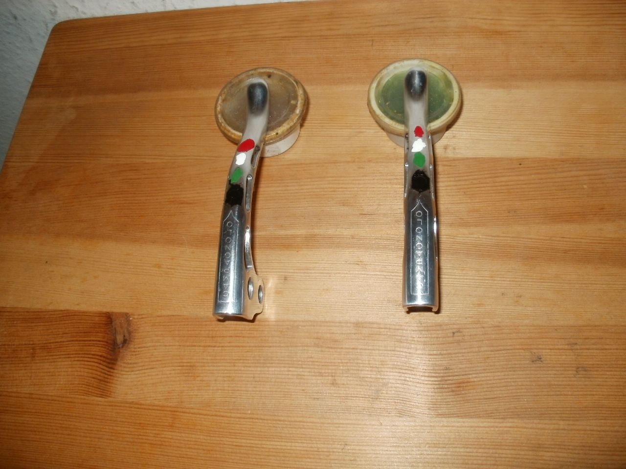

Leo (grau) und Mila (schwarz) haben wir von einer Familie bekommen, die in ein kleinere Wohnung ziehen musste. Velos und deren Teile sind sehr interessant für sie und spielen am liebsten mit teueren Campagnolo Teilen. Mila mag besonders den Kurbeldeckelabzieher von der Jubi Gruppe. Den fischt sie immer aus dem Werkzeugkasten.
Katzen mit Geschmack.

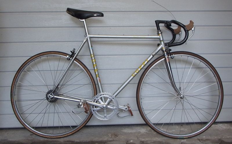

...immer noch am 84/85er Coppi, da kommt aber noch ein andrer Sattel drauf ( aber nicht schon wieder ein Turbo )....vielleicht die Stütze auch in schwatt ?
Vielleicht einen gelben Rolls?
Und ja, bitte eine andere Stütze. Was klassisches, gerne silber.
Und ich finde, dass die Kurbel so gar nicht passt... Zu "modern", zu einfach und zu japanisch... Sorry 🙄
