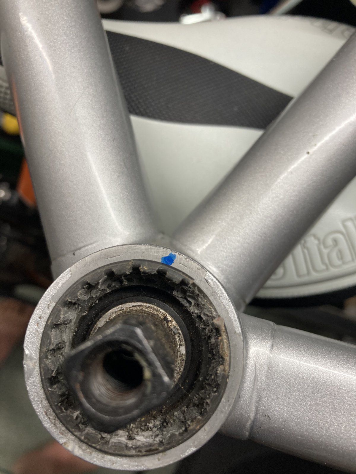

Wenn wir scho bei dem Pkastik FAG sind ...hab auch so ein Pkastiklager im Look KG 176 - leider hat sich nachdem ich links mit dem korrekten Werkzeug (Innenverzahnung) versucht habe es zu lösen, sich sofort im Gewinde zerlegt und sich dabei verklemmt und die rechte Seite lässt sich mit meinen vorhandenen Möglichkeiten nicht lösen auch wenn ich das Werkzeug in den Schraubstock einspanne und den Rahmen als Hebel einsetze ...
jemand eine Idee - aber Hitze sprich mit Lötkolben ausbrennen möchte ich bei einem geklebten Carbonrohr-Rahmen nicht unbedingt
Wenn sich das Teil nicht (mehr) Schauben lässt muss man die "Schalen" irgendwie durchbrechen. Das kann man mit einem Bohrer in der Loch an Loch Methode machen oder mit dem Lötkolben einen Kreis ausschmelzen. Ich halte die Gefahr für den Rahmen mit der Bohrmethode für größer.
Wen Du sehr große Bedenken hast nimm einen kleinen Lötkolben mit 15W.
Ist wahrscheinlich etwas aufwendiger aber sollte keine Probleme geben.

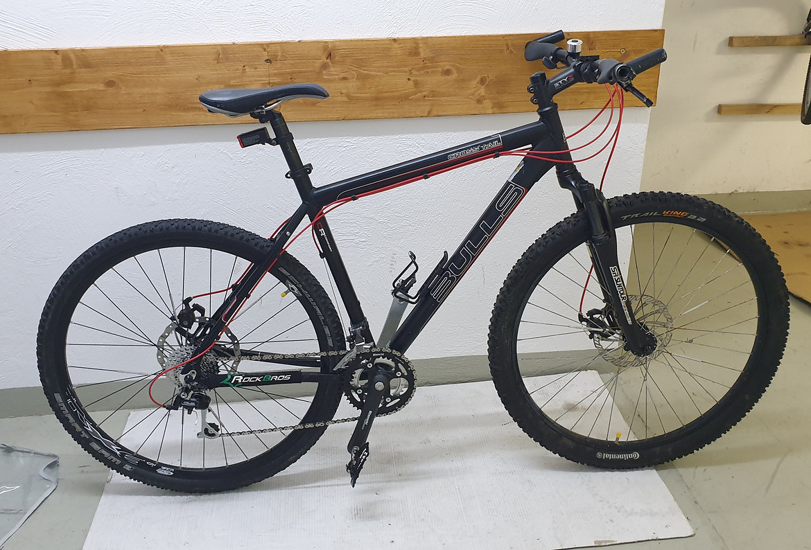

Sag mal was verstehst Du unter "die Lütte", wenn die mit Deiner Rahmenhöhe unterwegs ist?
Sie ist noch keine Jugendliche, hat aber so lange Haxen das sie mit dem Monster sehr gut zurecht kommt.
Hier ist der Sattel noch für mich eingestellt:
Hier bereits für sie:
Da stellt man doch keine Fragen mehr, oder?
Der Lenker ist für sie etwas sportlicher als für mich positioniert, aber bei mir ist es auch eher eine "Altherrenkonfiguration".
Mille - Greetings
@L€X
.....der selten für einen Zwerg gehalten wird ....

Ich gehe von einem Carbon Rahmen mit geklebten Alumuffen und Alu Tretlagergehäuse aus, auch wenn es nur geklebte Aluschalen wären, haben die genug Fleisch.
Mille - Greetings
@L€X
bei der linken Plastiklagerschale mit dem Innenvielzahn ist ca 5-6 mmausgebrochen - zuden steckt das Gewinde jetzt leicht schräg im Tretlagergehäuse ... weshalb ich vermute dass sich das ganze im Tretlagergewinde verklemmt hat
vermutlich lässt sich deshalb lässt sich rechts mit dem Innenvielzahmwerkzeug (Nuss) mit einem 1/2 Zoll
300 mm langen Knebel auch nicht lösen
das Tretlagergehäuse ist wie zu Beginn der 90s LOOKtypisch komplett aus Aluminium
Anhang anzeigen 949080Anhang anzeigen 949081Anhang anzeigen 949082
Die Innenverzahnung sieht noch sehr gut aus.
Ich weiß das die Frage gerade links sehr böse ist, aber bist Du sicher das Du sicher in die richtige Richtung gedreht hast?
Wahrscheinlich würde ich den Abzieher mit einer Schraube an der Welle fixieren und es mit einem noch längeren Hebel versuchen.

Das ist aber kein FAG Lager, und da versuche ich immer die rechte Lagerschale zu erst zu lösen, da gibbet ja auch keine Frage in welcher Richtung gelöst wird, und hier ist mit Sicherheit das Werkzeug nicht gegen Abrutschen gesichert worden.
