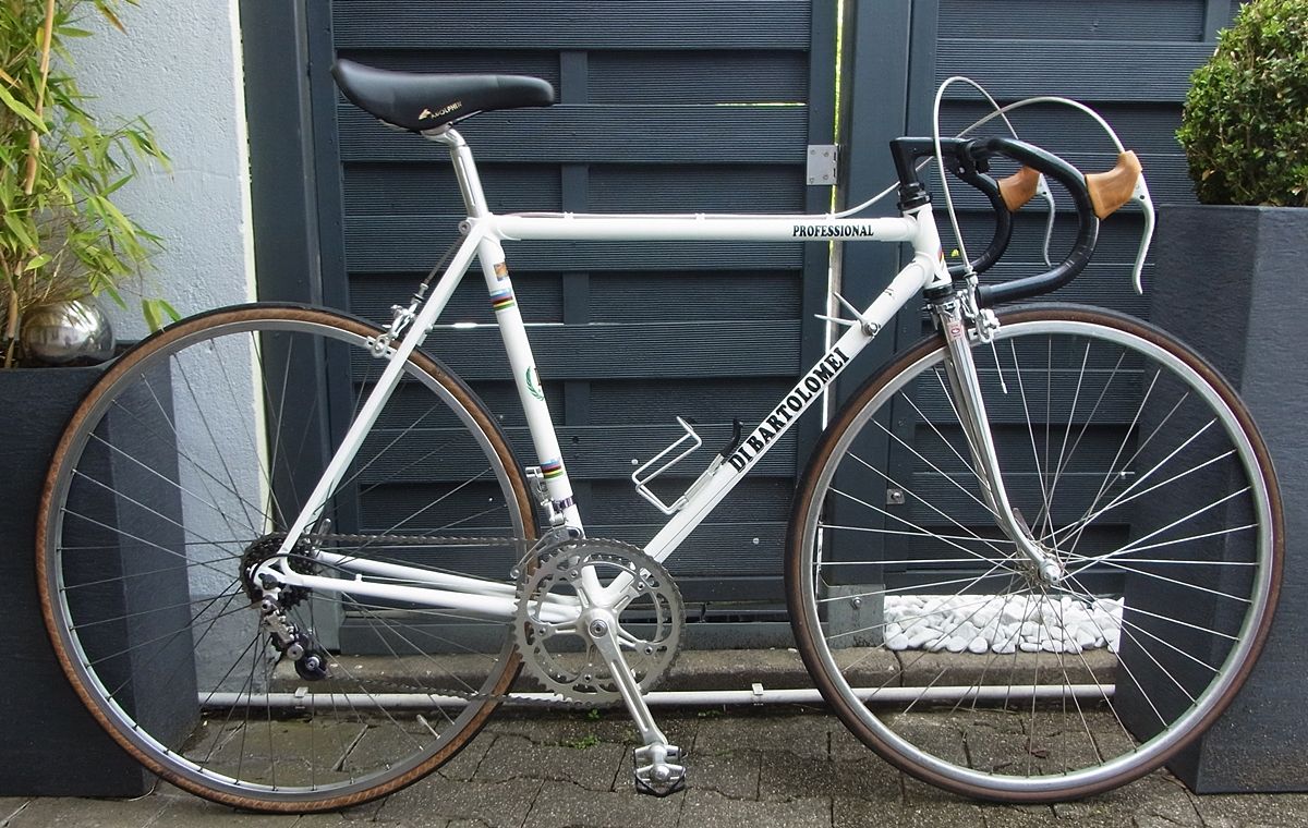

Aber damit Du nicht glaubst, ich würde den Klassikern ganz abtrünnig, habe ich mir zuletzt ein sehr seltenes Di Bartolomei aufgebaut, was ich euch evtl. nochmal andernorts zeigen werde. Da gibts auch eine wilde Story zu ;)
Na, geht doch Micha. ;)
Das nenne ich nun ein wirklich sehr ästhetisches Rad. :)
Danke, hatte mich selbst nicht getraut, das zu schreiben.
@Michael67 Das Teil würde ich schnellstmöglich verschenken, nimmt nur wertvollen Platz weg 😉
Seb : das soll nix für die "Sammlung" sein, sondern einfach nur ein Gebrauchsrad fürs wöchentliche Training. Das klaut auch keiner........klar, angucken tu ich auch lieber andere Räder. Und seid mal ehrlich : hat nicht fast jeder von uns so ein hässliches Entlein in einer verschämten, stillen Ecke stehen ??

Oh, ja sehr fein. Hast du etwas über Die Bartolomei herausfinden können?
Ja, Axel habe ich ---..wenn Ihr nix dagegen habt, werde ich noch ein letztes Mal so dreist sein und damit im KdM o7/2021 antreten. Nicht, weil ich mir damit irgendwas ausrechne, aber vielleicht um mal ein Rad vorzustellen, das man ja hier nicht so oft sieht. Ist dann auch fest versprochen meine letzte Teilnahme. Da kann ich euch dann auch eine lustige und auch recht ärgerliche Geschichte schreiben, was es um das bike alles für Trouble gab....:mad::D

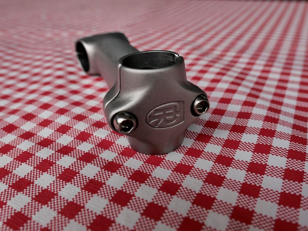

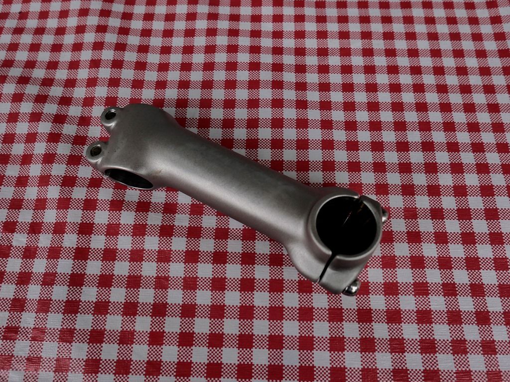

BTW.: ich hätte gern einenCompactlenker 26,0 verbaut, ABER jetzt muss ich erst mal gucken, ob ich dafür überhaupt einen 1" Ahead-Vorbau finde !

Der dürfte so ziemlich meinem gelben Team Kinesis Rahmen entsprechen. War ein flotter Renner. Du kannst auch einen 1 1/8 Zoll Vorbau mit Adapter auf 1 Zoll nehmen. Nur daran denken das du oben die Abdeckung mit dem Inbus auch für 1 1/8 Zoll brauchst. Den Steuersatz natürlich nur in 1 Zoll. Habe ich auch so gemacht. Funktioniert prima.

Ich hab hier einen Ritchey mit 120 mm Länge für 1"-Gabeln, den ich nicht mehr brauche. Wenn dir die Länge passt, dann kannst du ihn kriegen.
