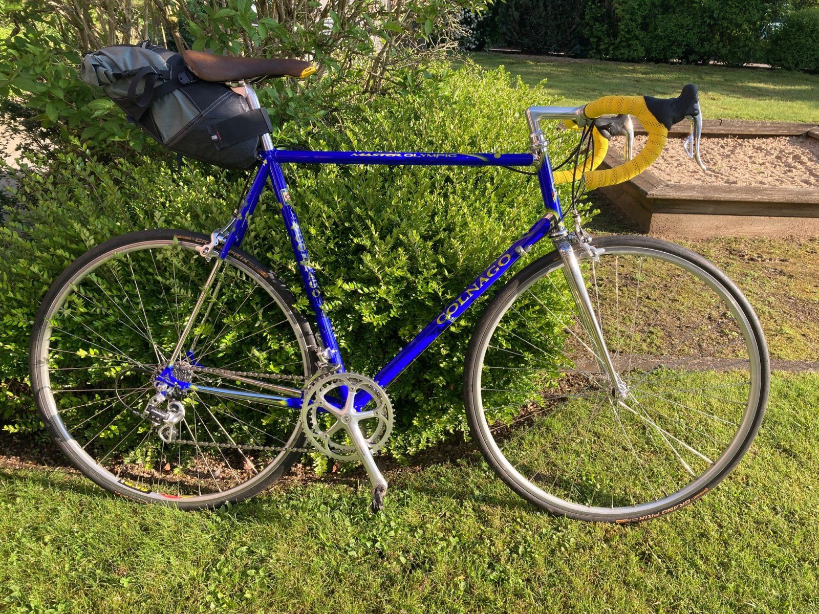

Die Farben sind ja der Knaller.
Ich habe einen, der kommt ja eher dezent daher. Hätte ich zwischen beiden die Wahl, würde ich deinen nehmen. Dazu fährt sich der Rahmen auch noch richtig gut.
Diese barocken Rahmendetail und verspielten Muffen (ich find den integrierten Zuganschlag im rechten Ausfallende so was von klasse) in Kombination mit diesem psychedelischen Farbschema, Hammer!

So sieht meines aus:
Uh.. hau mich weg. Das Blau ist auch sehr schön.

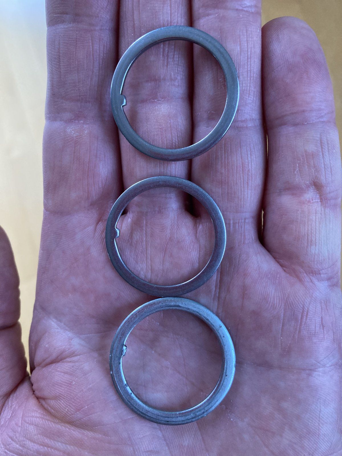

Hoffe, einer der Sicherungsnasenringe wird passen und ich kann endlich fahren. Sonst nehm ich mir ne Feile und eine Karosserieunterlegscheibe. Ist sonst ein Jammer, die Lauflächen sind astrein und neue Kugelringe habe ich auch noch bekommen.

Was brauchst du denn, so eine Nasenscheibe zwischen den beiden oberen Kontermuttern?
Ja, genau die NasenScheibe No 3 in Englisch Italian..
unter der Scheibe und Mutter oben. Es ist zum heulen.
Der Steuersatz löst sich ohne.
Hier in den Läden hat keiner sowas und die hätten es mir gegeben, wenn sie es hätten.
Hast du eine???
Kann das sein, dass mein NOS 7410 Steuersatz dann falsch ist.. die scheibe passt nämlich nicht in die Aussparung der Mutter no4 vom 7400
Kann das sein, dass mein NOS 7410 Steuersatz dann falsch ist.. die scheibe passt nämlich nicht in die Aussparung der Mutter vom 7400
Hast du Foto? Scheibe kannst du gerne haben, schick mir mal per Unterhaltung deine Adresse dann stecke ich sie morgen in einen Briefumschlag
Ja, ASTREIN.. DIE RETTUNG IST NAH.
SPÄTER SCHLÄFT DER KLEINE, ICH BAU S EBEN AUSEINANDER UND SCHREIB DIR
