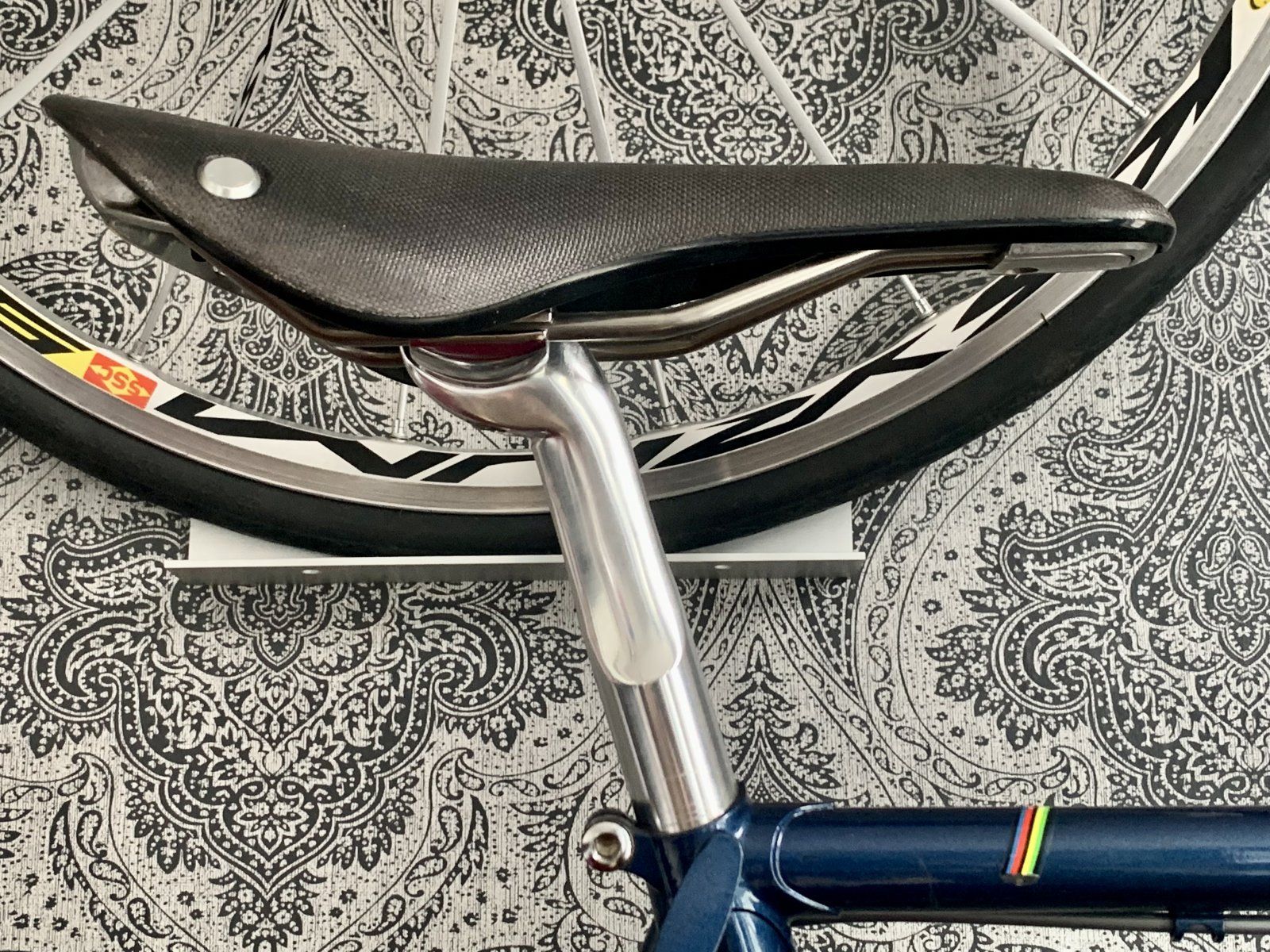

Mit der von mir empfohlenen Sattelstütze sieht das so aus

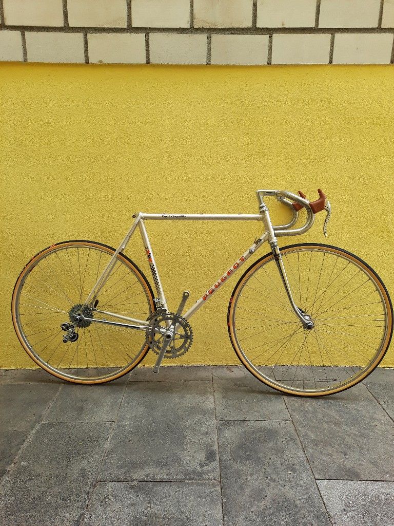

Und dann habe ich den frisch eingespeichten LRS mal in das PY 10 gesteckt, die Challenge Strada ließen sich ohne vordehnen aufziehen :cool:.

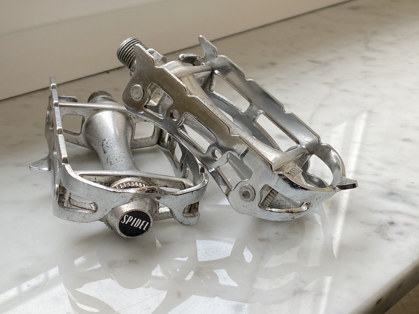

Was mir hier noch zu fehlt, Seitenzugbremsen gerne Spidel gelabelt, Sattelstütze 26,8 Simplex oder Spidel in Alu, Stahl habe ich, und Pedale Maillard 700 mit 9/16" Gewinde.
Sattelstütze 26,8
Ganz sicher? Ich kenne das nur als 26,6 mit rotem Aufkleber wie bei meinem (sollte eigentlich das gleiche sein wie Deins) und 26,4 mit grünem Aufkleber. Da Du aber garantiert mehr Ahnung hast als ich, wird das schon passen...
Das wird super das PY 👍🏼
