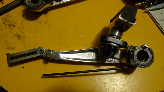

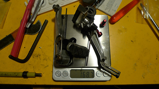

Da ich schon mal beim Auffrischen der alten Teile war, habe ich mit der HR-Bremse weitergemacht. Da der Rahmen einen Anschlag für den Canti-Bremszug hat, passt das genau mit meiner alten Suntour 986 (oder so) zusammen, damals angeblich eine der leichtesten Cantis. Die Befestigungsschrauben hatte ich mir damals (Mitte 90er) schon durch Alu von Tune ersetzt, genau wie die Bremsschuhhalter durch Titan (auch Tune).
Als Bremsschuhe habe ich Aluteile von Modolo mit Edelstahlschrauben verheiratet und kann ganz einfache Gummiklötze benutzen, von denen ich mir mal fast 200 gekauft habe.

Wie viel Gramm hat die Zeitraubende Arbeit gebracht
Wenn ich was wirklich nicht haben kann, dann ist es Rost im Inbus oder sonstwo an billigen Schrauben in "hochwertigen" Komponenten. Also ersetze ich die Stahlschrauben schon mal grundsätzlich durch Alu, Titan oder wenigstens Edelstahl, wo möglich. Außerdem ist es schöner ein leichtes Rad zu fahren als ein schweres und jetzt komm mir nicht mit "scheißen vor der Ausfahrt bringt mehr", denn das würde mir zeigen, dass du keine Ahnung vom Rennfahren hast.
Am Schaltkörper kann man nicht viel rausholen, auch wenn die Gekenke sehr massiv sind. Das bringt nur wenige Gramm. Das meiste holst du tatsächlich mit Schrauben und Bolzen aus leichteren Materialien raus. Die Feder ist auch noch ein Faktor, aber das ist gerade bei Schaltungen dieser Generation schwierig bis unmöglich, da was zu machen.
