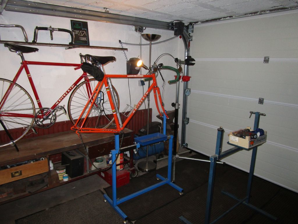

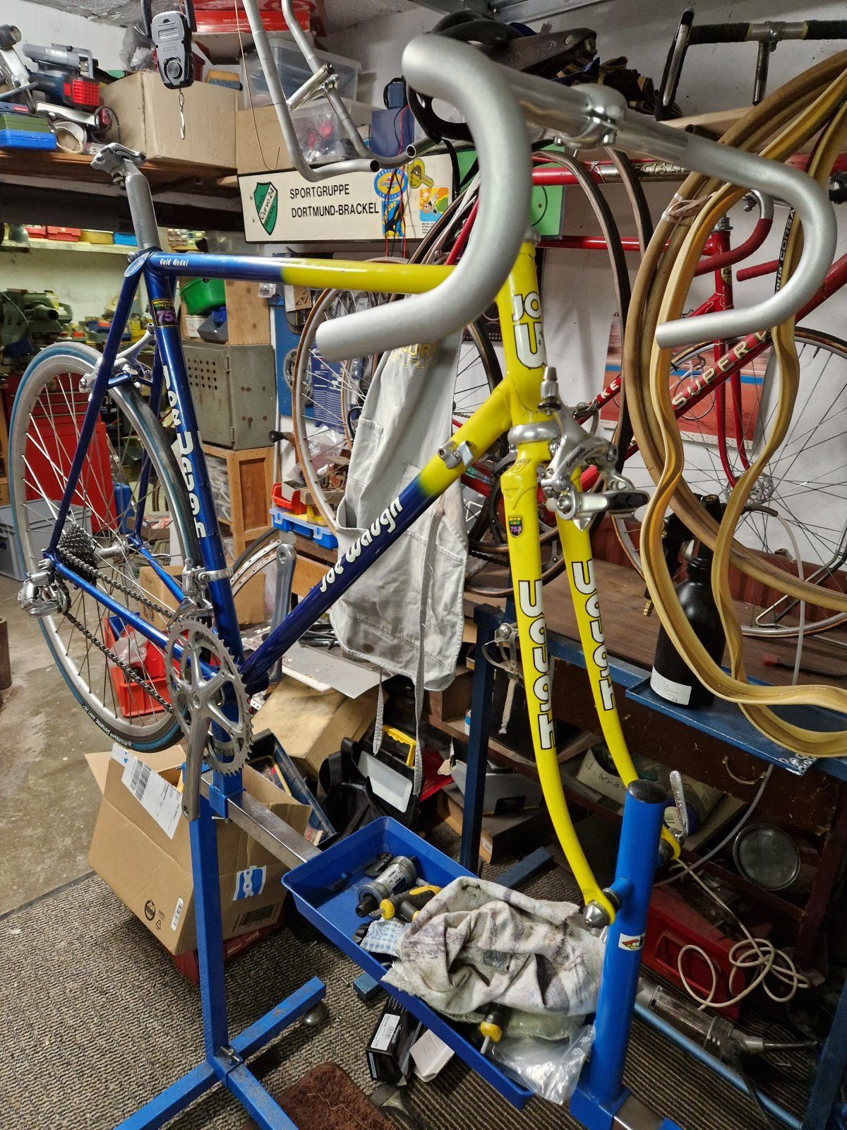

Ein richtiger Montageständer sieht von der Machart so aus,speziell die Dinger die man schnell zusammen klappen kann, taugen eher für Einstellarbeiten, aber nicht zur Montage.
Es gibt da -glaube ich - 2 Lager.

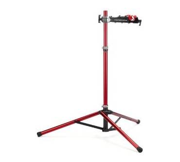

Ich bin totaler Fan der klappbaren Bauart und nutze den Feedback Sports Pro Elite. Leider ist der sehr teuer, zeigt aber, dass diese Bauart nicht prinzipiell schlecht ist. Was bei den günstigen Ständern dieser Bauart einfach nicht gut funktioniert ist die Klemme

Ich benutze am liebsten einen Montageständer wie von FSD gezeigt. Für Rennräder optimal.
Aber nicht jeder Rahmen passt da drauf (z. B. Damenrahmen mit gebogenem Unterrohr). Und Einstellarbeiten (vordere Bremse, Schutzblech, Steuersatz) sind damit nicht möglich.

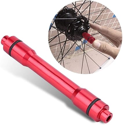

Für Steckaxe gibts Einsätze, die eigentlich zum Einspannen in Zentrierständer gedacht sind. Die gehn hier aber auch.
Für Einstellarbeiten, aber auch Montagearbeiten auf der Terrasse, habe ich einen Feedback (Modell weiß ich jetzt nicht). Der ist leicht und sehr gut. Natürlich ist er für Montagearbeiten nicht ganz so gut, weil sich der Rahmen wg der runden Rohre in der Klemmung verdrehen kann und auch nicht von allen Seiten gut zugänglich ist, denn der Ständer steht ja immer irgendwo mitten davor.
Ich finde den klappbaren von tacx einen ganz guten Kompromiss, gibt es oft für 60-80€ bei Kleinanzeigen und kann auch versendet werden.
Wenn man mal richtig was grobes machen muss, ist der aber auch nicht optimal, weil er etwas wackelig ist. Ein Vorteil: man kann das Rad vorne und hinten einspannen und so z.B. Bremsen gut einstellen, für lange Schutzbleche passt es aber nicht

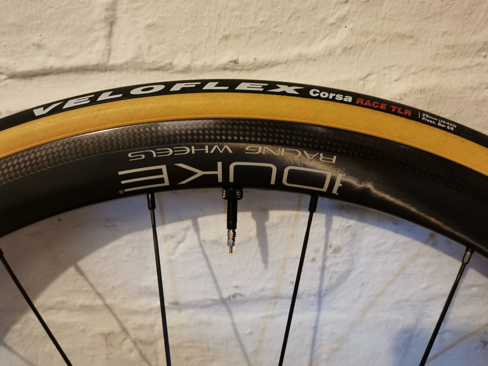

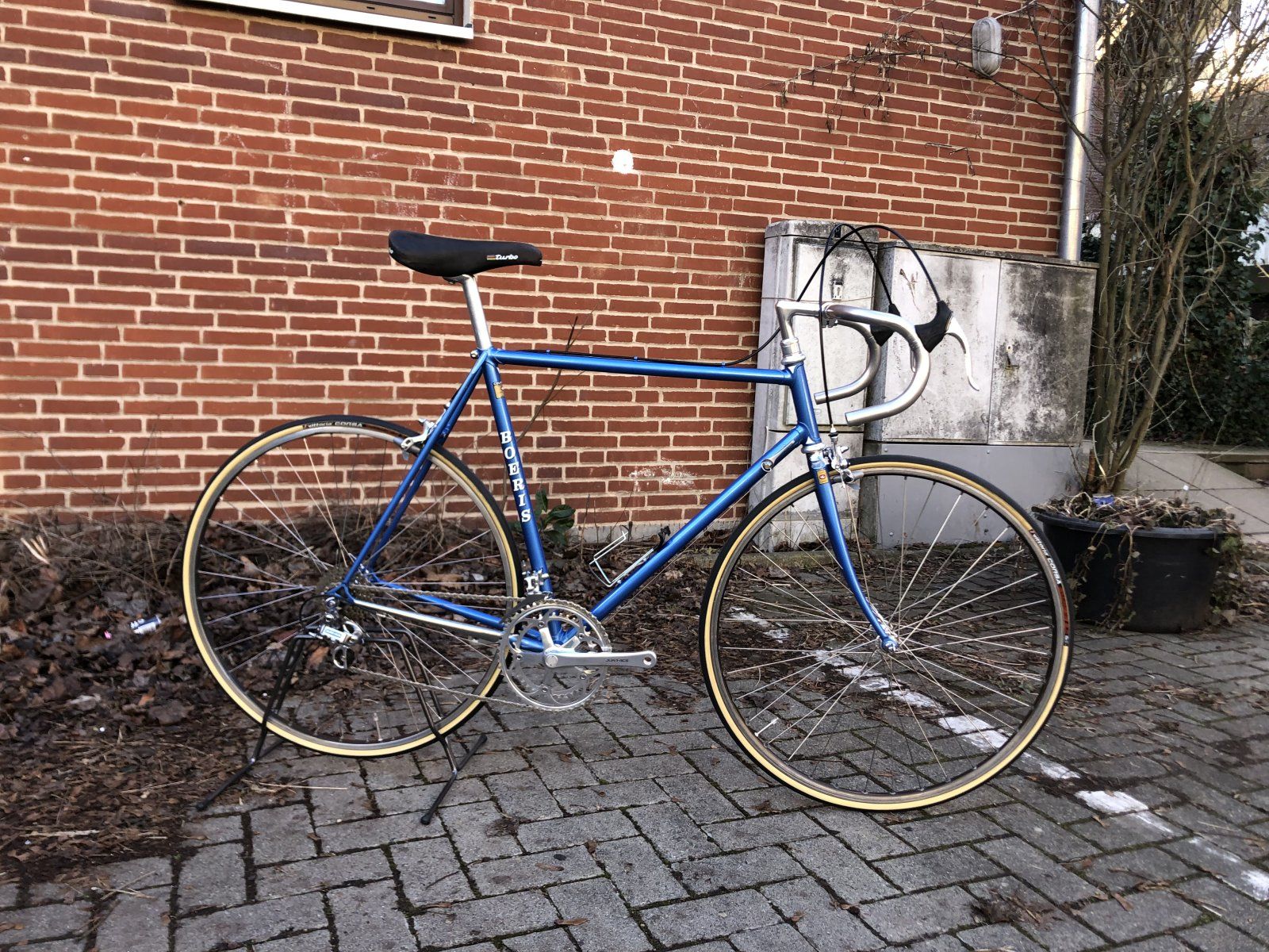

Heute hab ich die Tubeless-Bänder geklebt und die Reifen aufgezogen. Gar nicht so leicht, die 25er Reifen auf 21C-Felgen dazu zu bringen, ins Felgenhorn zu ploppen. Da musste ich den Booster auf 14 Bar bringen. und mehrfach nachpumpen.

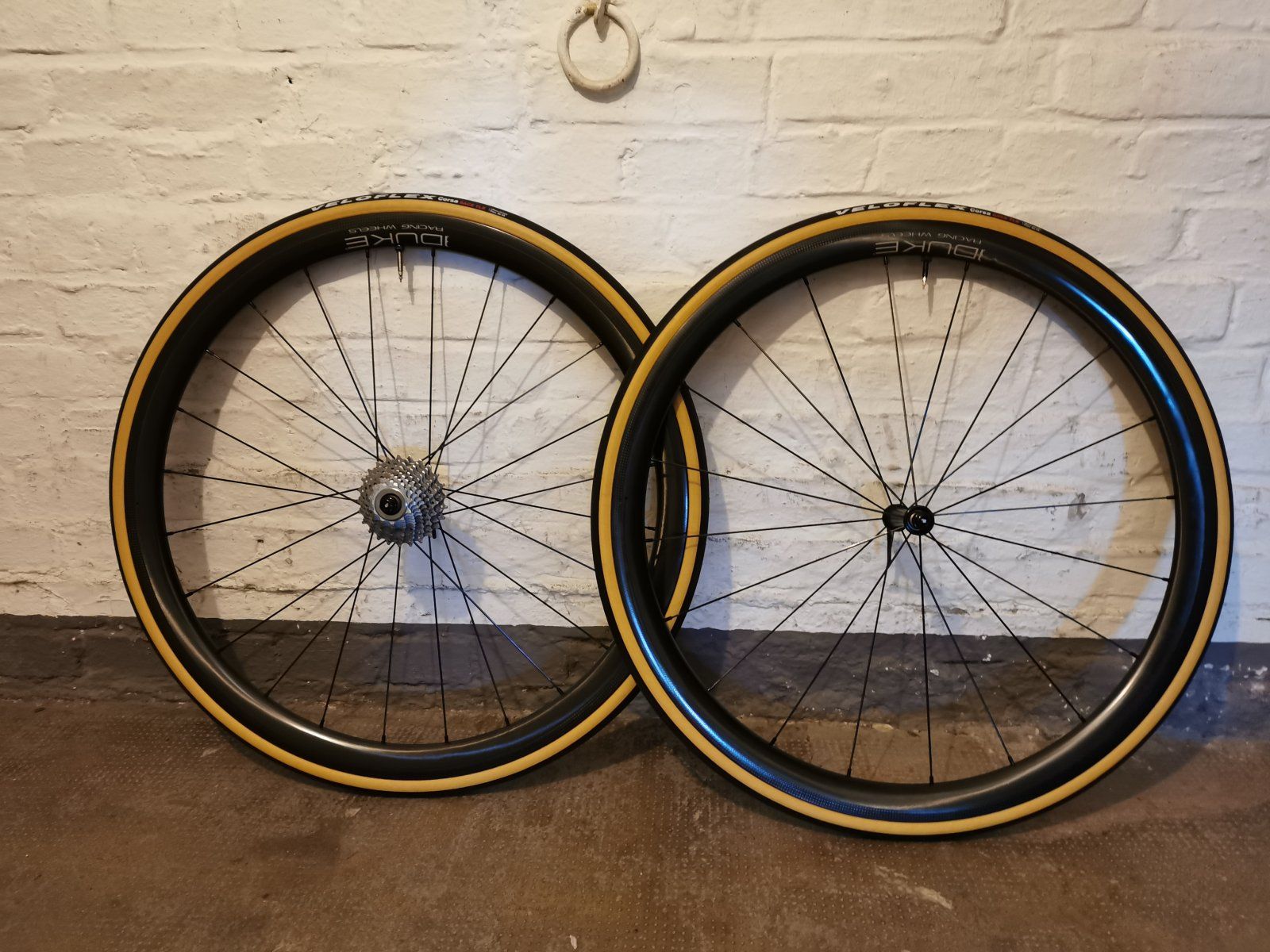

Sieht aber schon cool aus...

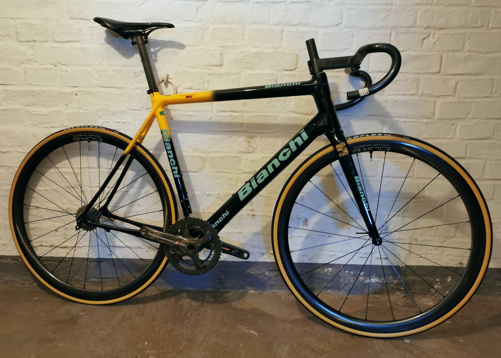

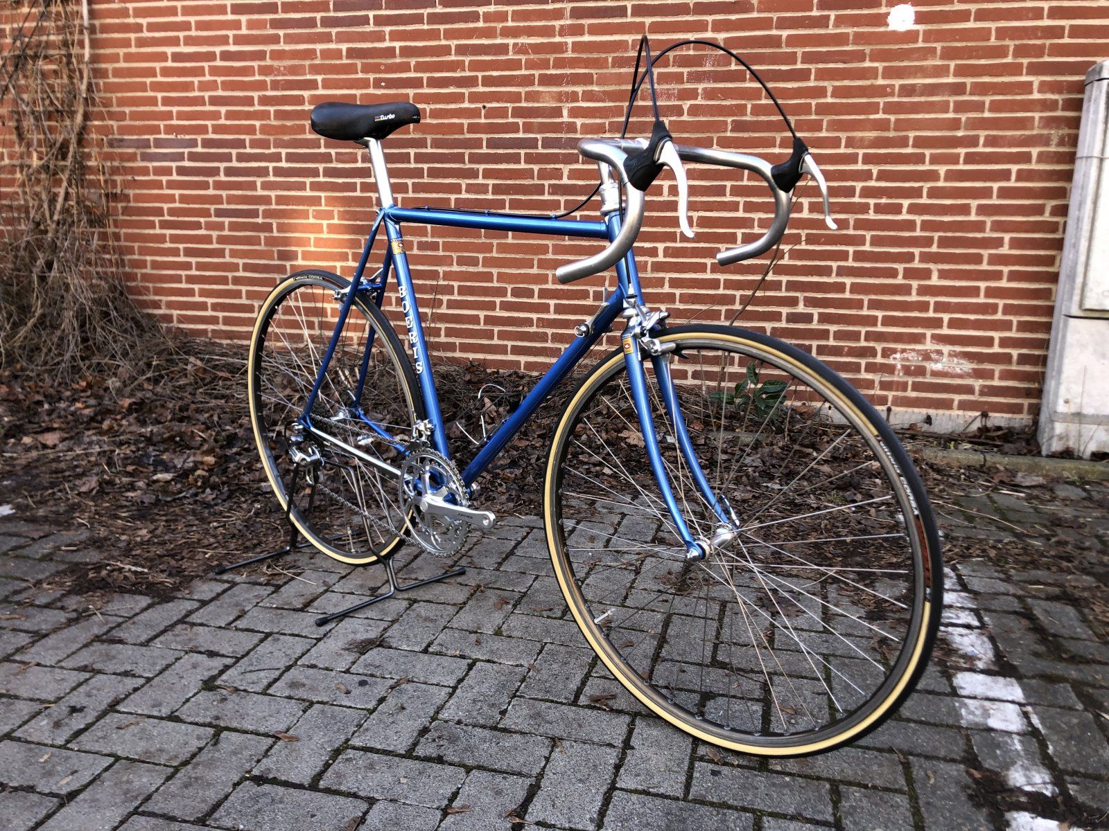

Und wenn man die Räder reinsteckt, siehts schon nach Rennrad aus. Den Sattel hab ich noch 5 mm tiefer eingestellt, warr nur lose gesteckt. Außerdem muss er noch 5 mm nach vorn. Unter den Vorbau hab ich noch 8 mm Spacer gesteckt, der hat ja 12 Grad im Gegensatz zum alten mit 10.

Das finde ich bis jetzt optisch gelungen! Über die Materialien decke ich den Mantel des Schweigens....
