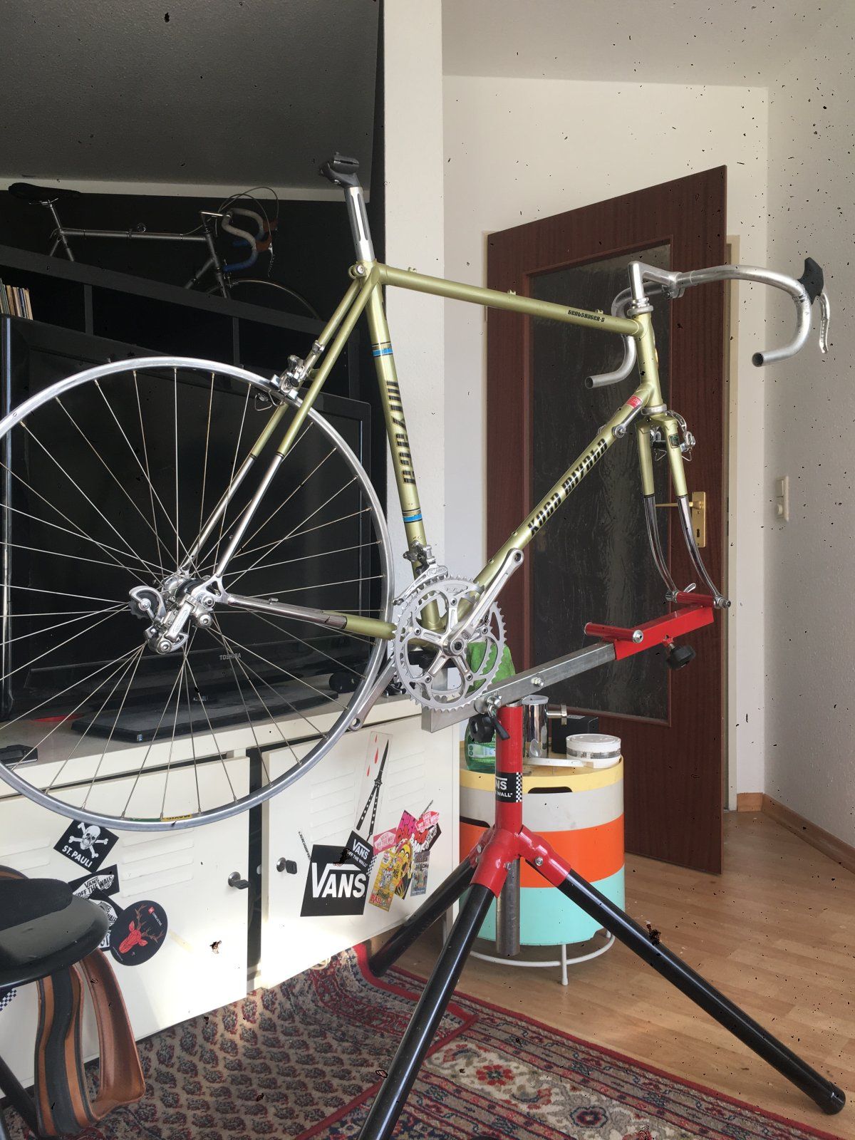

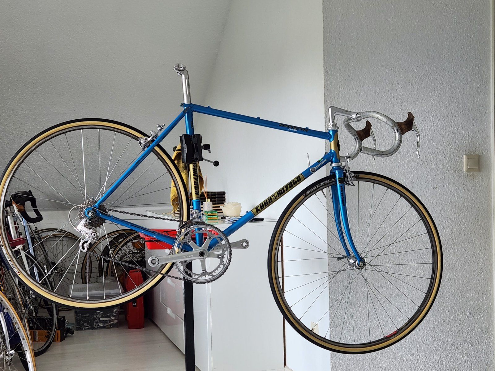

Zur Probefahrt würde ich die Teile schon anziehen, Sattel und Vorderrad machen auch noch Sinn, wegen alle Teileschonmal alle Teile lose dringesteckt. Morgen dann Probefahrt
bis morgen Nachmittag ist noch ein wenig Zeit um das die paar Schrauben anzuziehenZur Probefahrt würde ich die Teile schon anziehen, Sattel und Vorderrad machen auch noch Sinn, wegen alle Teile![]()

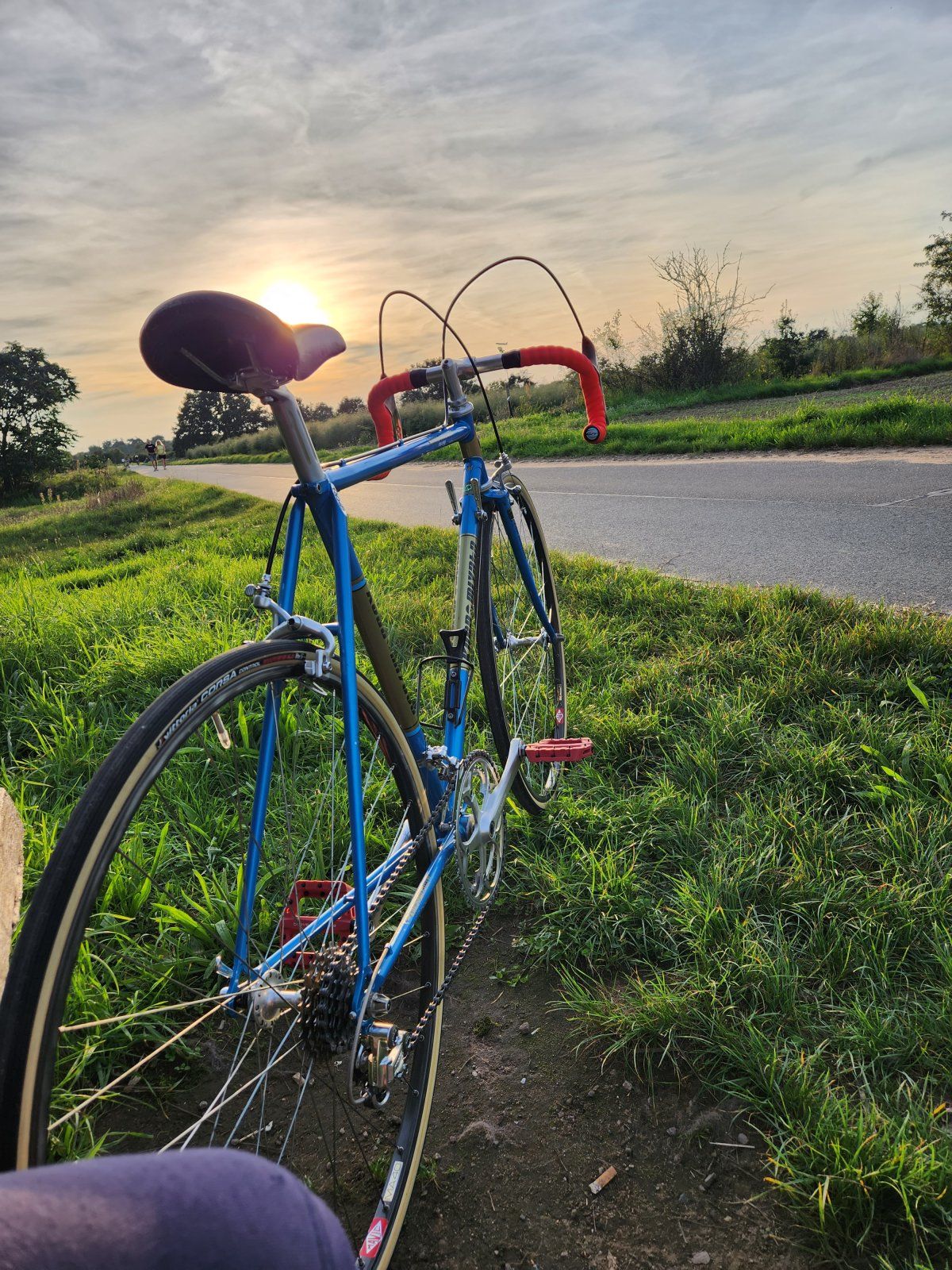

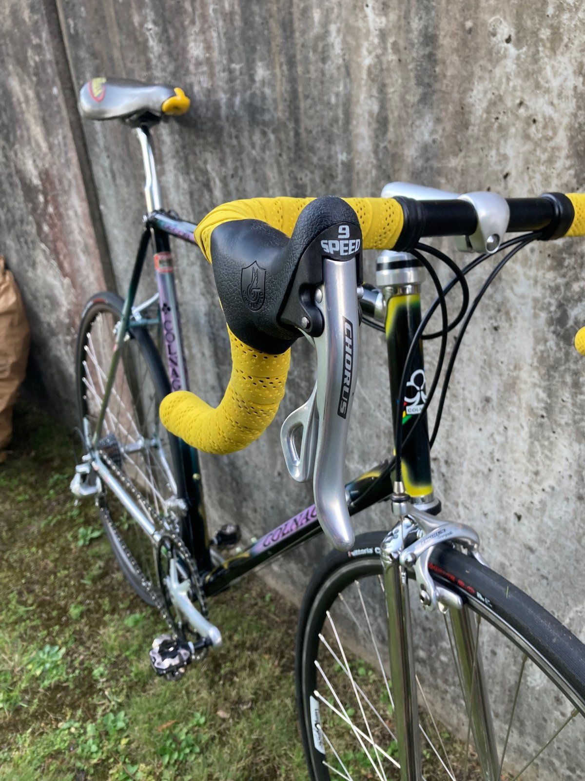

Geil! Danke für die Erhaltung des O Lacks!Anhang anzeigen 1314048Eigentlich wollte ich den Rahmen neu lackieren lassen, da er doch schon gut ramponiert ist. Nun habe ich ihn doch mal aufgebaut und der patinierte Look gefällt mir doch ganz gut. Falls jemand einen passenden Cinelli LA84 Lenker hat, gerne zu mir
falls du die Hoods noch tauschen möchtest: Dia Compe 202/204 passen wirklich sehr gut.

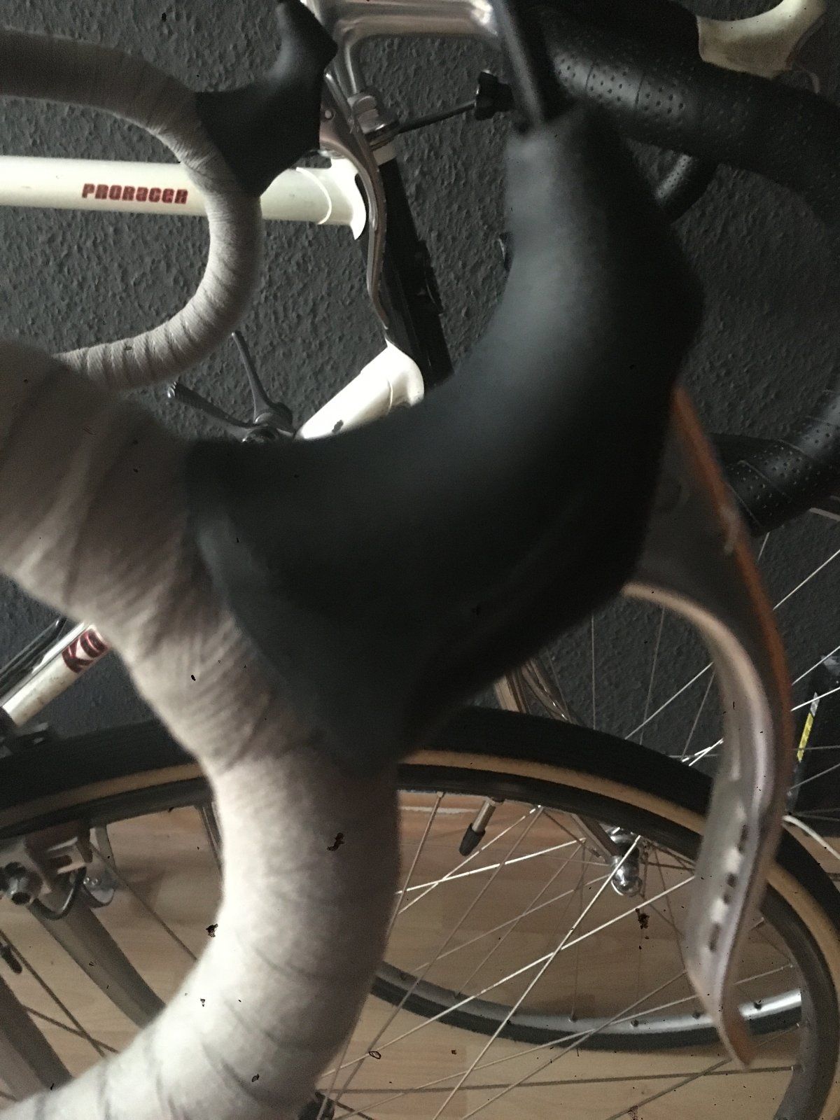

Den Bügel solltest du noch etwas drehen, Unterlenker sollte parallel zum Boden ausgerichtet sein, ich weiß ist ziemlich individuell, aber dann eher etwas mehr in die andere Richtung überdrehen
Unterlenkerenden sollten auf den hinteren Bremsbolzen zeigen…Den Bügel solltest du noch etwas drehen, Unterlenker sollte parallel zum Boden ausgerichtet sein, ich weiß ist ziemlich individuell, aber dann eher etwas mehr in die andere Richtung überdrehen![]()
Dir ist klar, wo mit der Regel die Lenkerenden einer Bekannten hinzeigen würden, bei 49er Rahmenhöhe und komplett reingeschobenen Vorbau?Unterlenkerenden sollten auf den hinteren Bremsbolzen zeigen…![]()
Danke für den Tippfalls du die Hoods noch tauschen möchtest: Dia Compe 202/204 passen wirklich sehr gut.
Also HR Achse hatte ich schon mal gelesen, aber hintere Bremsbolzen finde ich sportlich!Unterlenkerenden sollten auf den hinteren Bremsbolzen zeigen…![]()
Jahaa, ist mir auf den Foto aufgefallen,Den Bügel solltest du noch etwas drehen, Unterlenker sollte parallel zum Boden ausgerichtet sein, ich weiß ist ziemlich individuell, aber dann eher etwas mehr in die andere Richtung überdrehen![]()
Dann habe ich mich wohl missverständlich ausgedrückt?Also HR Achse hatte ich schon mal gelesen, aber hintere Bremsbolzen finde ich sportlich!

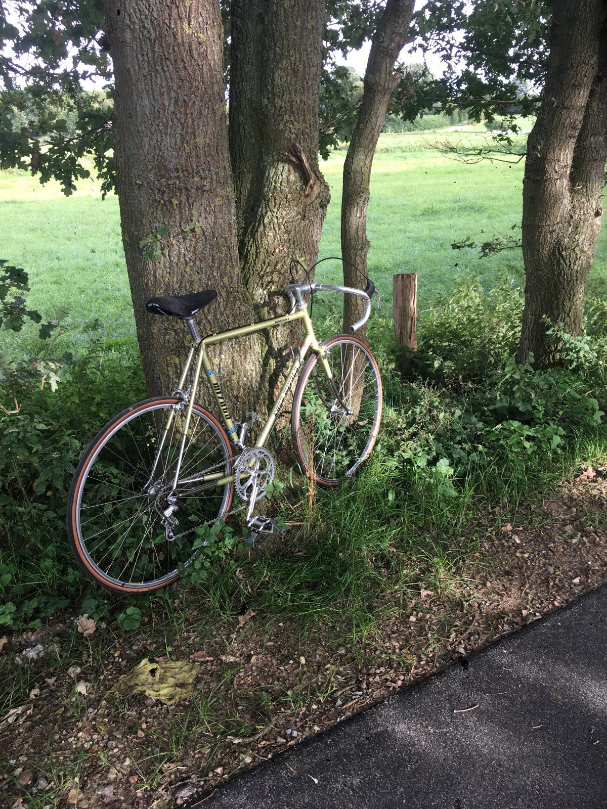

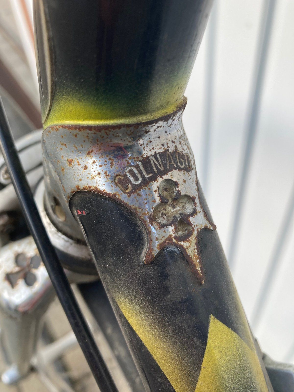

...und eigentlich ist es jetzt auch schon fertig und mit soda Teilen aufgebaut (Lenkerband lag noch gebraucht rum und passt eigentlich ganz gut zu den Felgenlogos und den gelben Farbakzenten am Steuerrohr):Juhu mein erstes Projekt mit festgegammelter Stütze:
das war ja schon bekannt:
... und heute lag es auf dem Rückweg von einem Verwandtenbesuch und ich habe es mir angeschaut.
Mal schauen was ich daraus machen kann und was der Chrom noch so hergibt:
Anhang anzeigen 1303167Anhang anzeigen 1303168
Master Olympic mit decor Lackierung mit stylischer 90er Jahre Farbkombi in 63cm m-o.
Der Steuersatz dreht noch fein und darf wohl bleiben.
Die 105er STIs funktionieren auch noch. Die ganze Gruppe fliegt eh runter und geht wieder in den Kreislauf (Laufradsatz mit Omega V Clincher und 105er Naben, oh Mann was ne Kombination. Läuft aber noch gut).
Die Aufbereitung des Rahmens hat keine Eile und wie sich das Problem mit der Sattelstütze "löst", da bin ich mal gespannt.

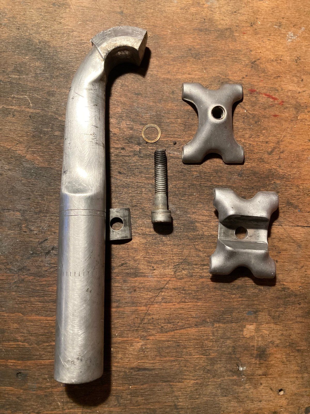

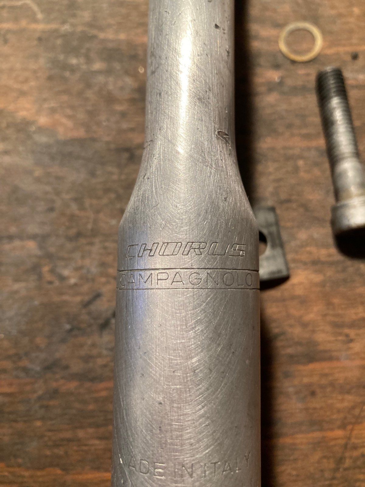

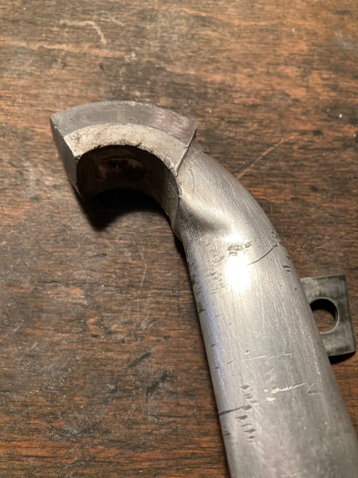

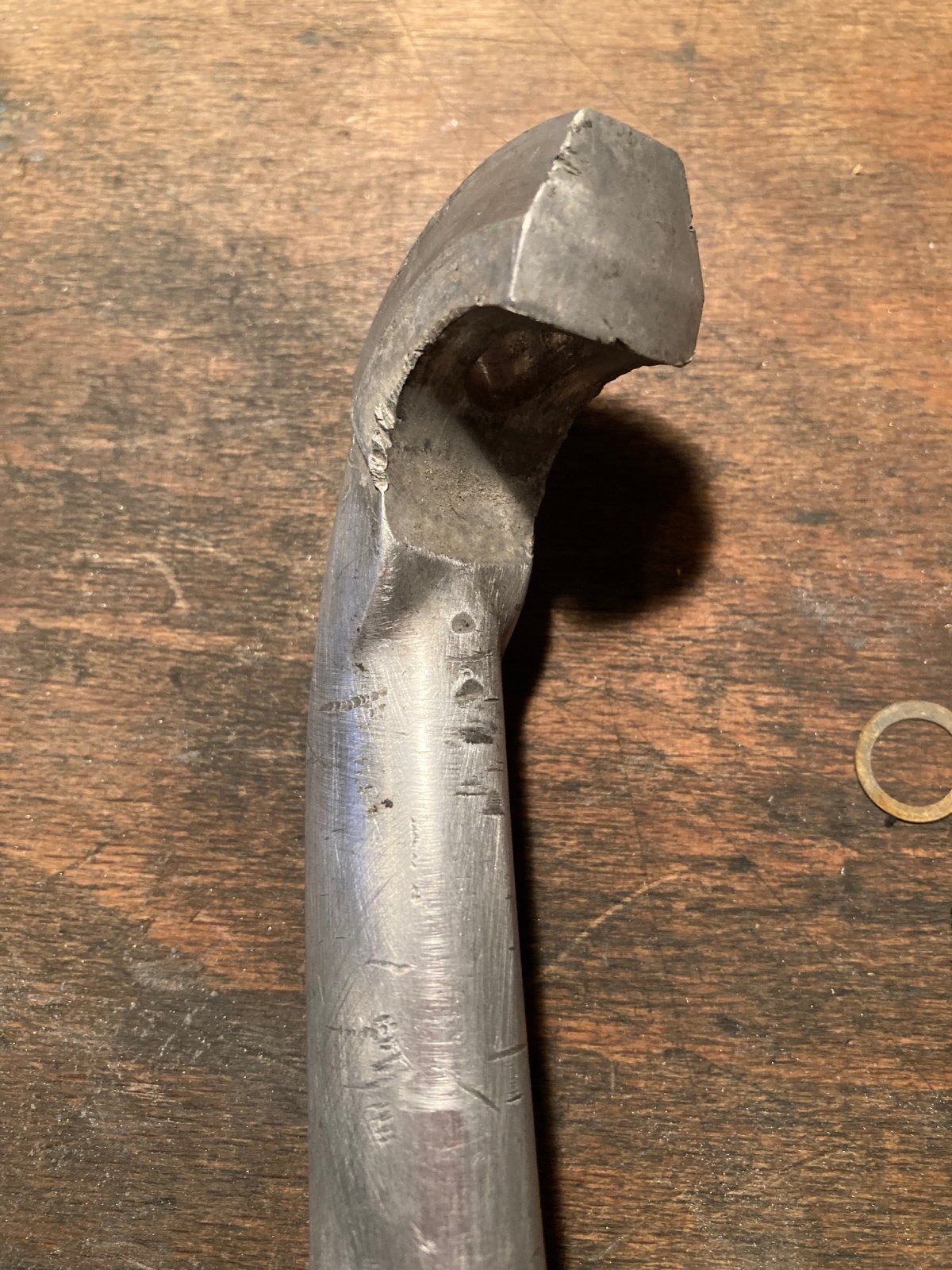

Letzte Woche von @TobyK eine gut gelebte Chorus Stütze bekommen:
Keine Ahnung was mit der schon mal angestellt wurde.
"Nevrdull" wird es jedenfalls nicht richten.

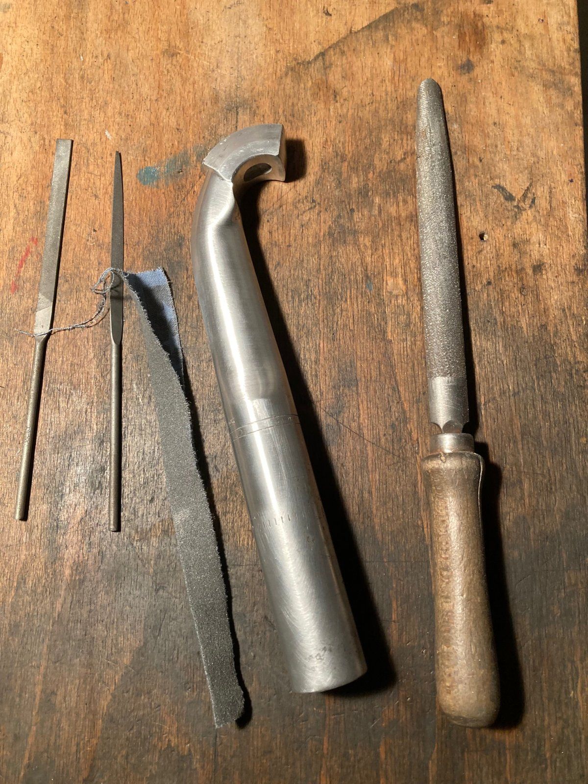

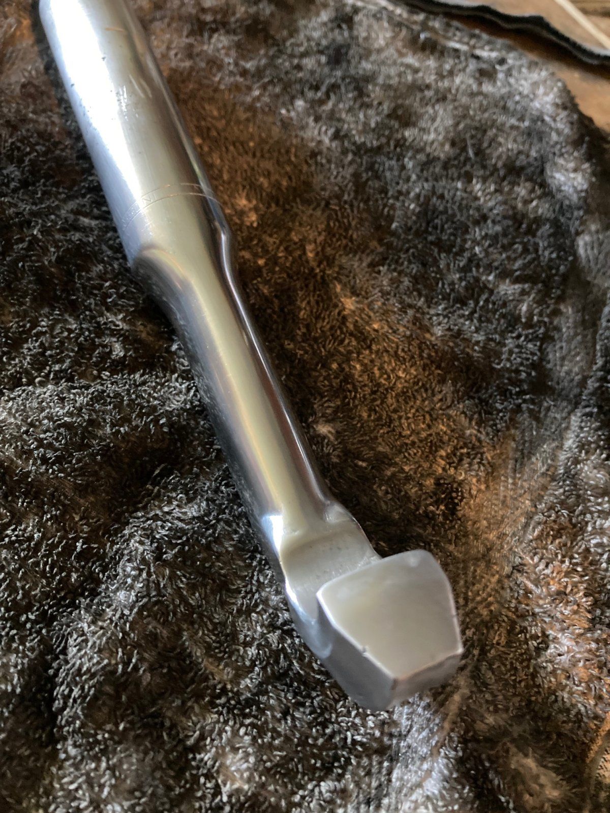

Die Riefen und Kerben habe ich dann mit diversen Feilen und Schleifleinen großflächig bearbeitet um hier eine gleichmäßige Oberfläche zu behalten und keine Dellen zu produzieren. Hier der Zwischenstand:

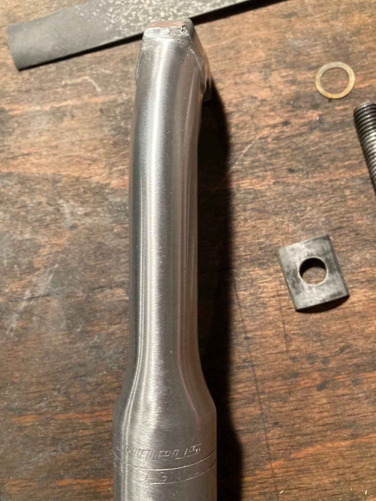

Dann Nassschleifpapier und eine erste Probepolitur mit Autosol.
Da geht aber noch was und ich muss da noch einmal mit feinerer Körnung bei:
Problem sind einige kleine Korrosionspunkte die relativ tief ins Material gehen, die fallen bei Hochglanzpolitur doch stark ins Auge. Eventuell mattiere ich die Stütze mit Schleifvlies wieder, ähnlich der DA 7400 Stützen.
Ich ergänze dann hier später noch einmal ein Bild vom Endzustand.

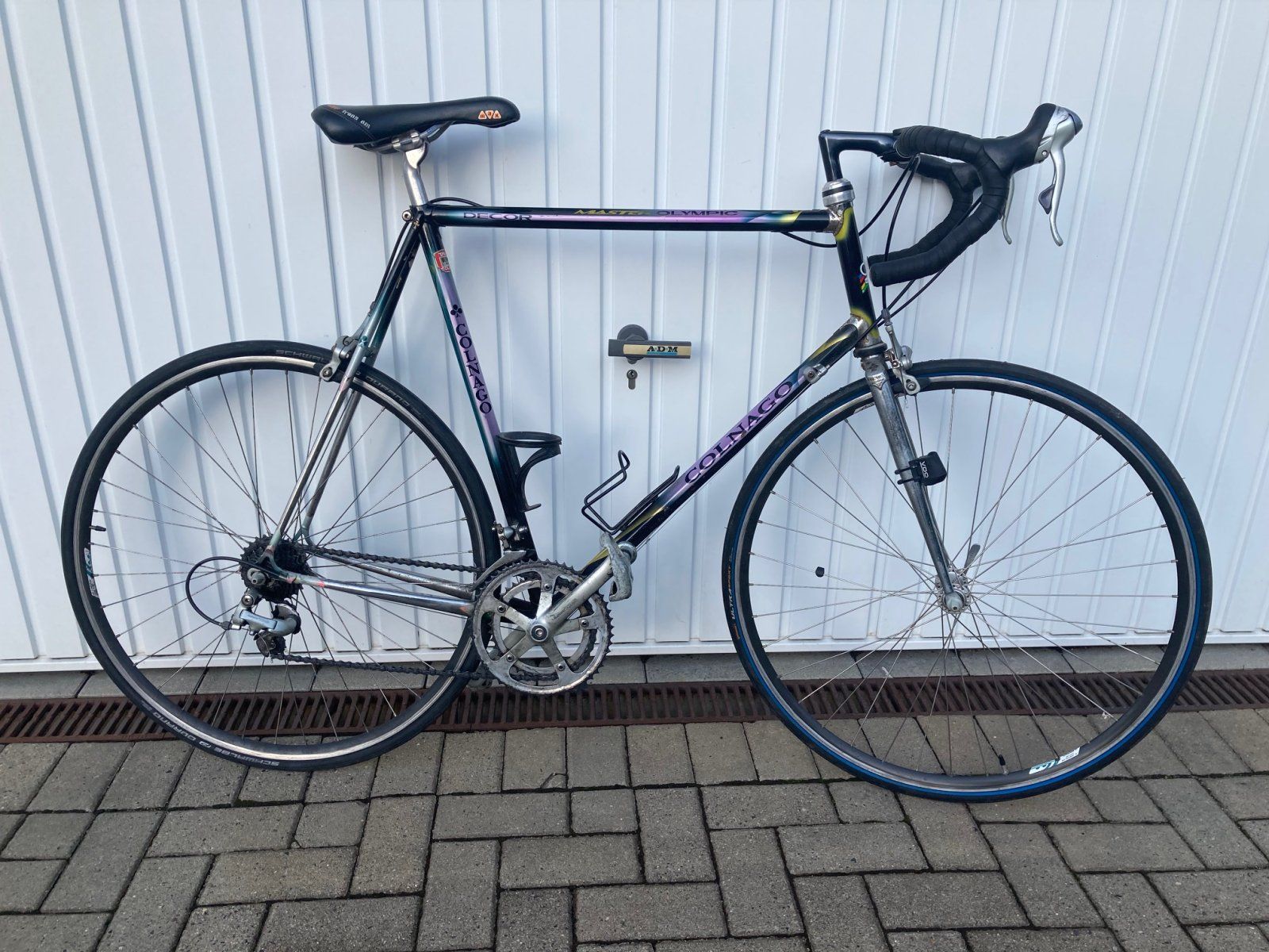

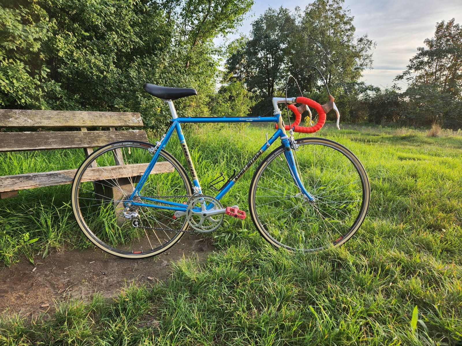

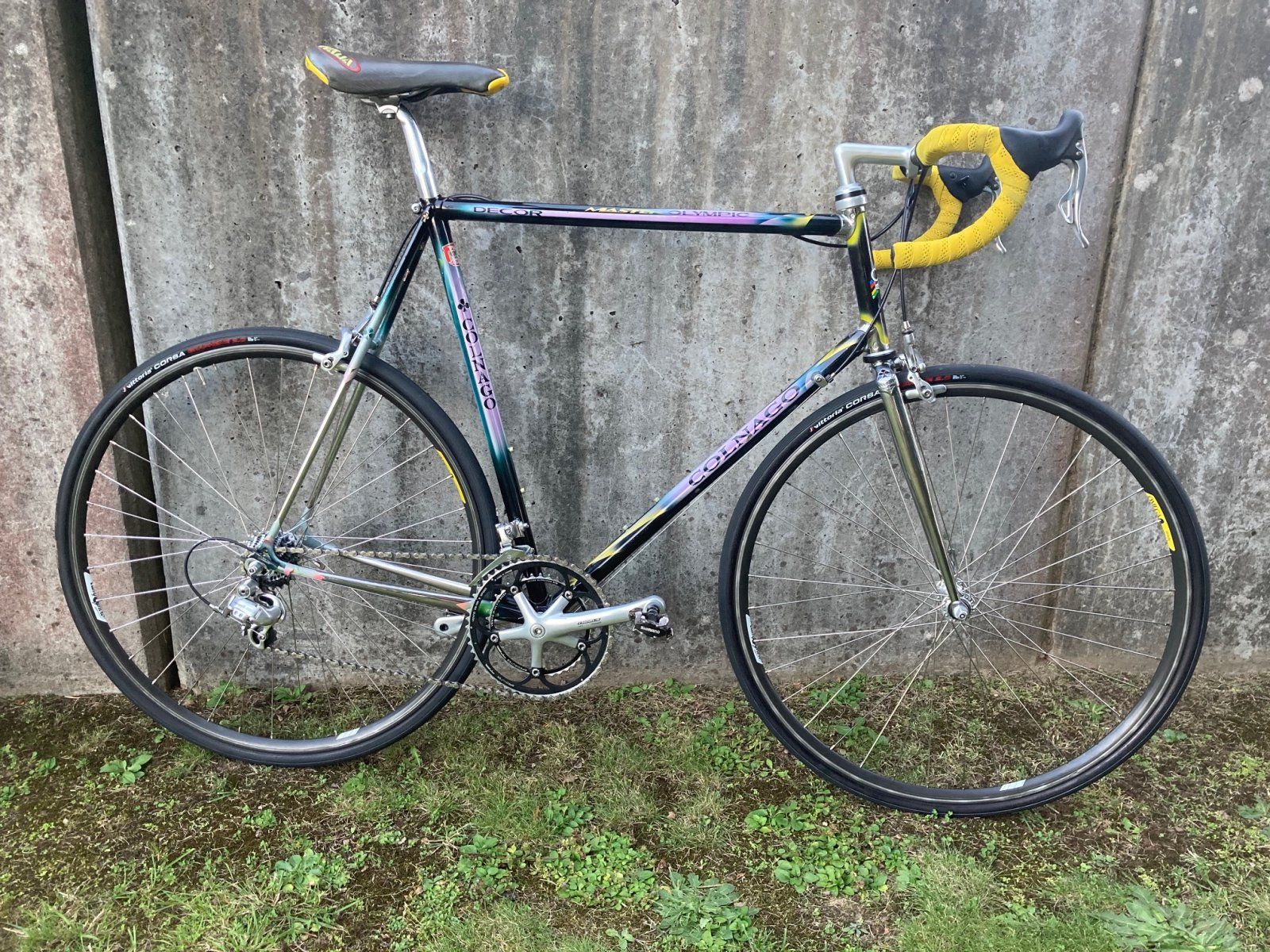

Da könnte ich mir gut pinkes Lenkerband vorstellen. Die Reifen gehen gar nicht, die machen das Rad schwer und behäbig. Da müssen welche mit heller Flanke her...an dem "Na, ich kann´s mir auf dem Heimweg ja mal anschauen" Zufallsfang von vor 2 Wochen:

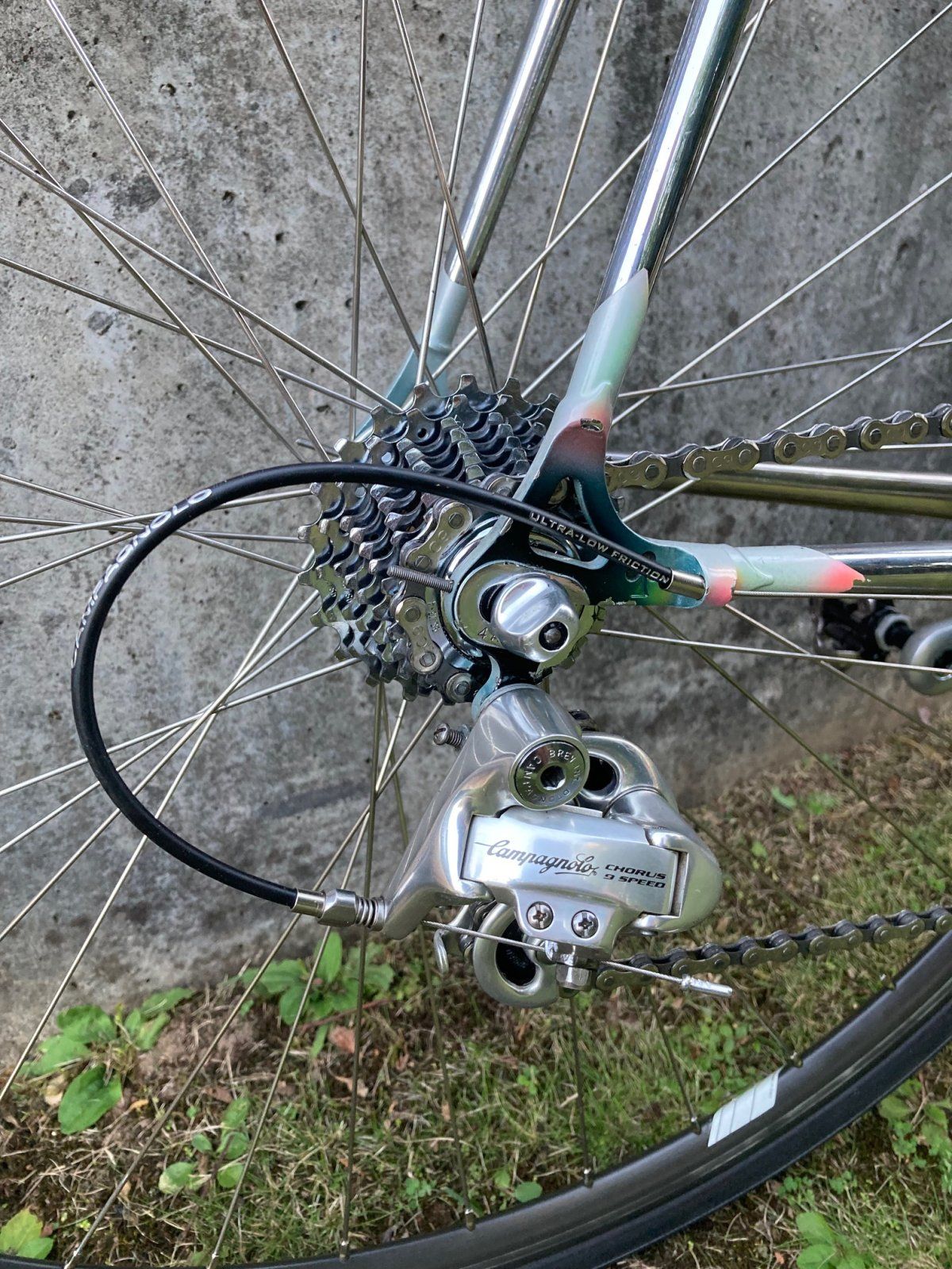

mit Chorus 9fach:
(Hutmuttern an den Einstellschrauben kommen noch und die Schrauben kürze ich auch noch)

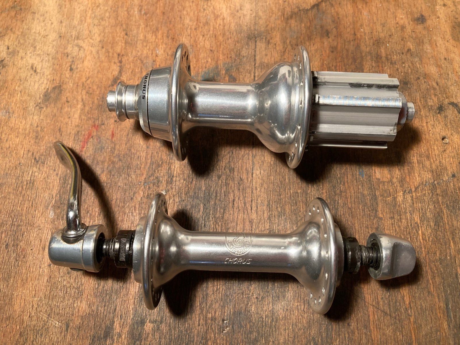

Zum Schaltwerk passen würden diese Naben, die habe ich aber nur in 32L und keine passende Felge dazu:
...also kamen v+h OS Naben rein.

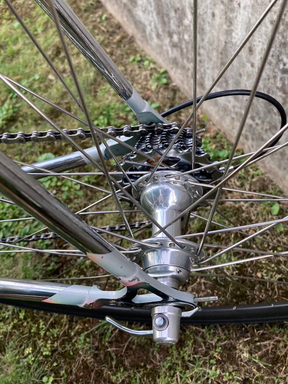

Hinten liegen die "Zugspeichen" mit den Köpfen aussen, so war die Nabe vom Vorbesitzer eingespeicht und ich wollte keine neuen Kerben in die Flansche drücken:

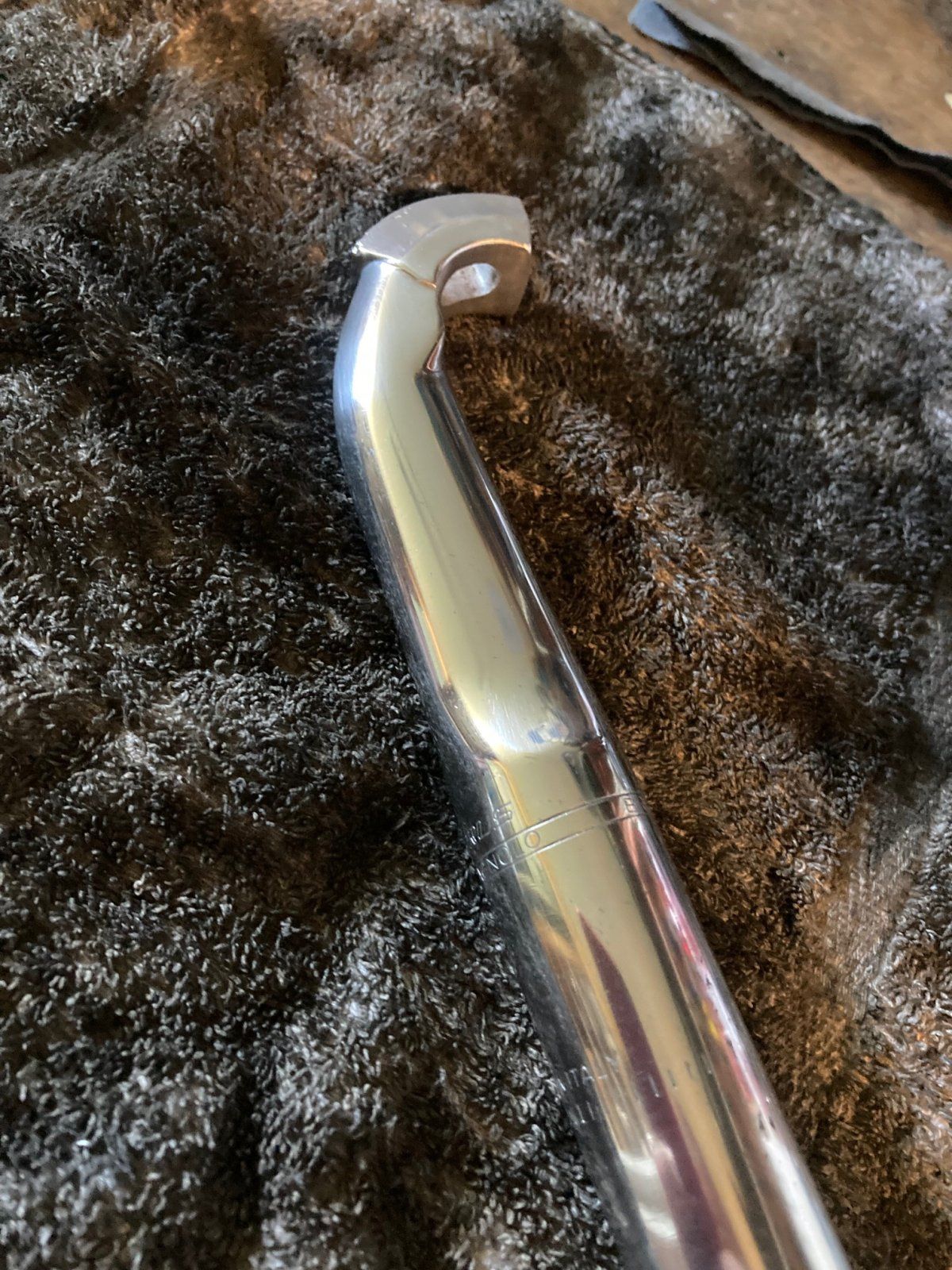

Was mich an diesem "Schrott wird wieder flott" Rad besonders freut ist der Einsatz dieser Satteltütze:
Die sah nämlich mal so aus:
Kann jetzt erst einmal so bleiben, hätte jedoch möglichst gerne passend zum Schaltwerk auch die gezeigte Chorus VR-Nabe aus `99 am Rad. Muss mal nach Felgen im entsprechenden Faden fragen.
Die 105er Gruppe die im Fundzustand dran war, hab ich gereinigt und weitergereicht. Finanziell dieses Mal ein seeehr überschaubares Projekt![]()
Lagen noch vom letzten "SALE" hier rum und müssen auch mal weg.Da könnte ich mir gut pinkes Lenkerband vorstellen. Die Reifen gehen gar nicht, die machen das Rad schwer und behäbig. Da müssen welche mit heller Flanke her.
Dann schnell abfahren!Lagen noch vom letzten "SALE" hier rum und müssen auch mal weg.
Wollte erst mal fahren und kein Geld ausgeben.
