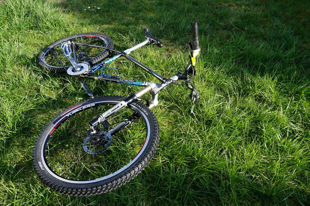

Tubeless war ok, wenn man es dicht bekommen hat, aber ohne Schlauch war man bei Defekt unterwegs auch aufgeschmissen. Also wurde wieder zurückgerüstet. Die sackschweren Felgen müsste ich mal umspeichen.

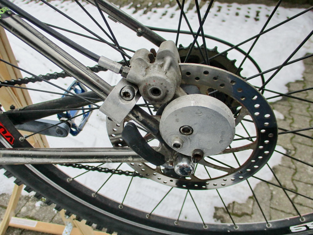

Die Magura-Julie-Scheibenbremse funktioniert noch immer tadellos, vorne noch Erstbefüllung von 2002, hinten war ein Service nötig. Wenn ich das hier im ganzen Forum so lese, war die Julie-Konstruktion vielleicht doch zu einfach?
Einen Adapter musste ich allerdings selbst bauen.
