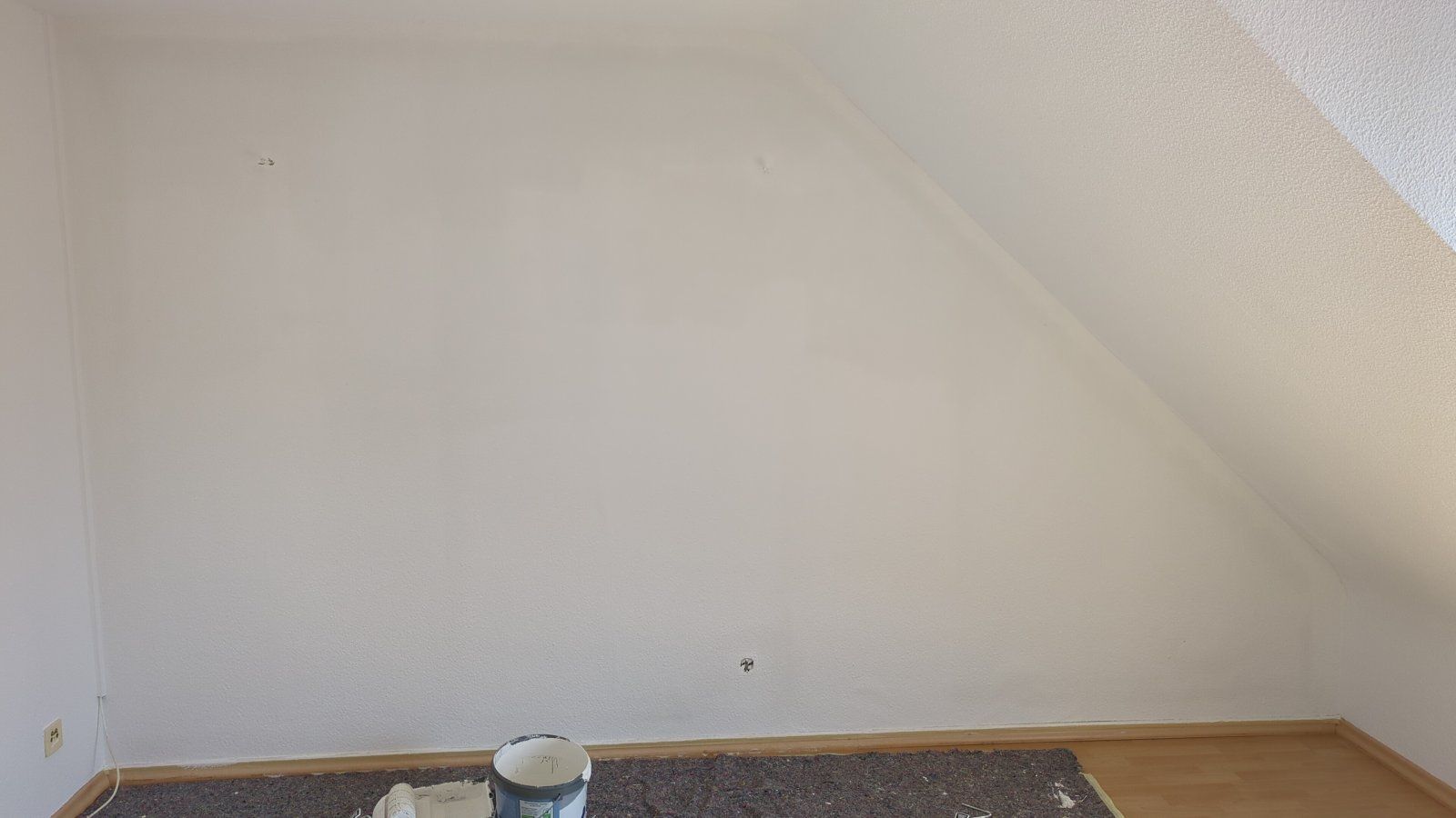

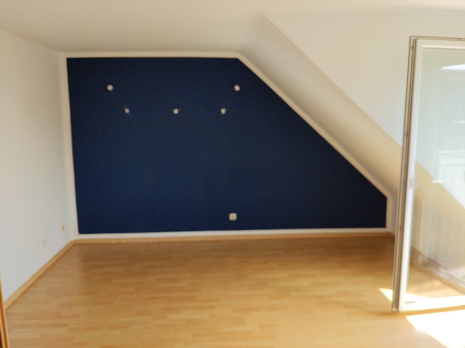

Der nächste Gang ist das blau zu entfernen...
Also leider wieder kein Gebastel am Titanrenner 😅

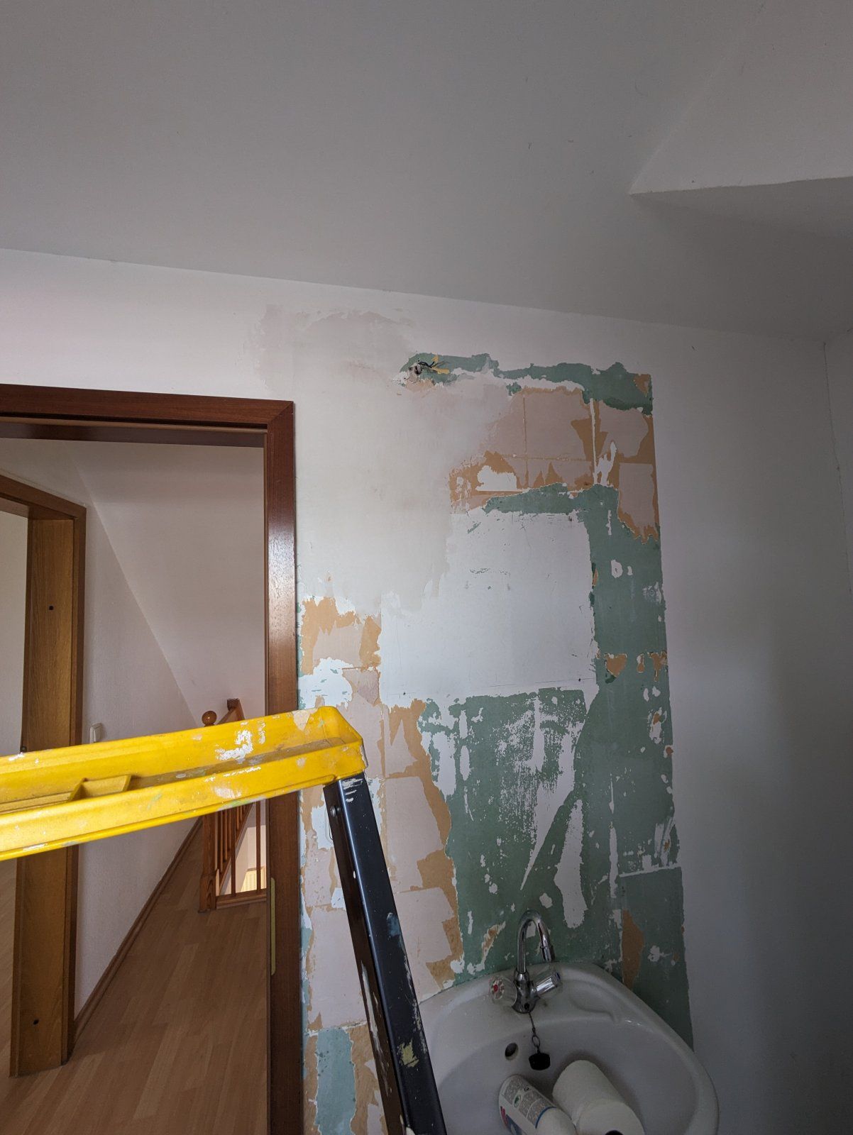

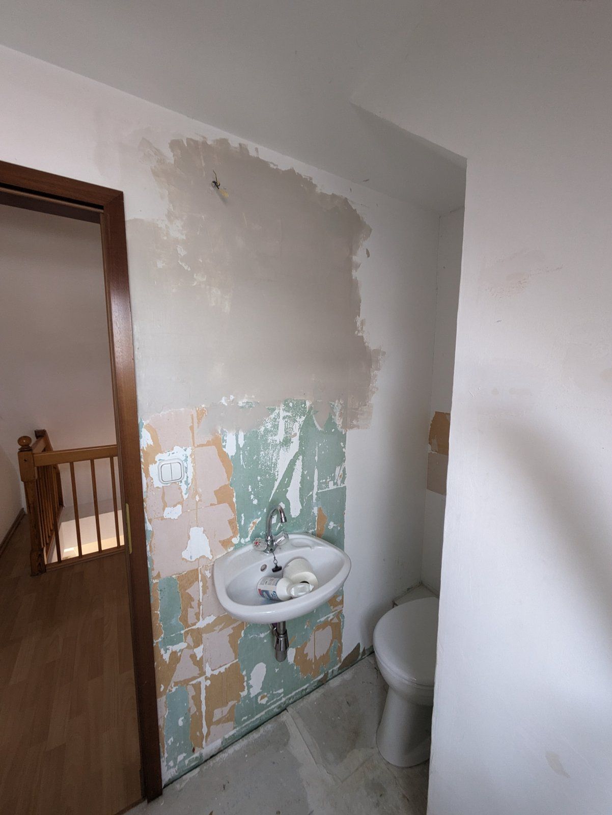

Nachdem das hier mittlerweile so aussieht 😁
Und die nächste Baustelle erstmal dank Feiertag auf Eis liegt, mir fehlt einfach noch so ein knappes Kg Putz 🙈

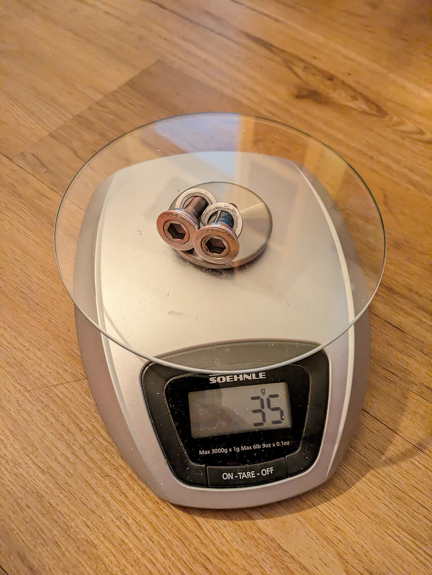

Nach der Arbeit und dem Abendessen eine eigentlich komplett sinnlose Aktion gestartet, aber ich kann bei sowas schön abschalten und den Kopf frei bekommen 🙈
Vorgabe war sämtliche leicht zugängliche Schrauben am Umwerfer gegen welche aus Titan zu tauschen, die Begrenzungsschrauben sind in dem Fall aus Aluminium.
Gebracht hat es sagenhafte 7g, ich war eine knappe Stunde beschäftigt und sehen tut es eh niemand...🫠
Aber einen leichten Schuss haben hier glaube ich eh fast alle, die einen mehr die anderen weniger 😅
Gesamtgewicht 6338g
