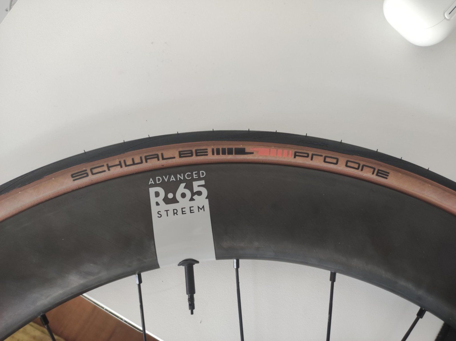

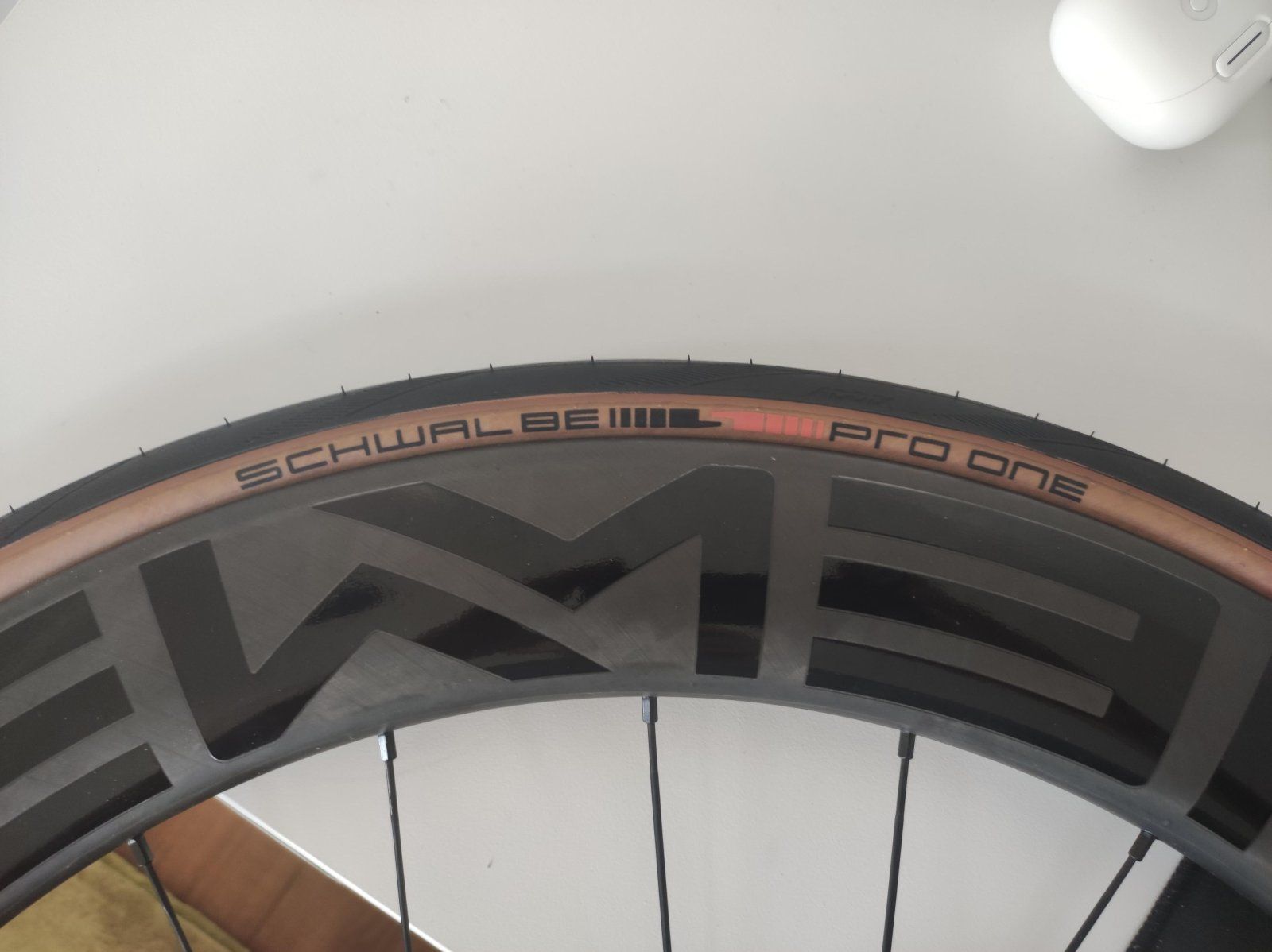

Nach ca. 10 000 Kilometer muss ich nun den Hinterradreifen wechseln. Ich war bisher noch zu faul und bin mit den bereits montierten Aerothan Schläuchen gefahren und werde das dieses Jahr auch nicht mehr ändern.
Ich bekomme den neuen Reifen aber nicht gescheit drauf, auf den Bildern ist zu erkennen dass er nicht überall gleich tief in der Felge steckt (vgl. Schriftzug) und damit läuft das Rad nicht rund.
Hat jemand Tipps?

Der Reifen sitzt definitiv nicht richtig. Sieht man an Bild 1. Oftmals reicht es, wenn man gut Luft draufgibt, bis er ploppt! Wenn nicht einmal kurz runternehmen, neu draufsetzen und nochmal Luft drauf geben.
Hat jemand Tipps?
Hast du Flutschi verwendet?
Spülmittel? nein, ich konnte den Reifen auch so aufziehen.
Luft rauslassen und 6,5 bar reinmachen bringt nichts, hab den Reifen und Schlauch auch nochmal komplett entfernt und neu draufgemacht, Problem bleibt bestehen (an der selben Stelle)
schmieren und so lange rauf und runter bis es ploppt, geht am ende wahrscheinlich schneller als sich irgendeine exotische lösung zu überlegen :P Und kannst auch mal mehr Luft reindrücken...felge is ja ansonsten unbelastet, das ding hält schon mehr aus als die 6,5 bar, immerhin muss die felge auch mit dem druck klarkommen, wenn 90kilo drauf sitzen und durch ne kurve ballern 😉 manch einem hat auch geholfen, das lr mal rundrum auf den boden zu prellen, da springt dann auch mal was dahin wo's eigentlich hinsoll 👍
Tatsächlich mit ordentlich Spüli hat es nun geploppt und der Reifen sitzt richtig!
Vielen Dank für eure Hilfe!!
Und dass da jetzt ein Wasser-Spüli-Gemisch zwischen Schlauch, Felge und Reifen ist, macht nichts? Kann ich direkt losfahren oder sollte ich lieber etwas warten?
