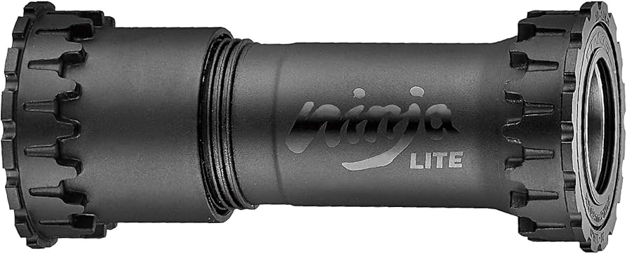

Also ich bin derjenige, welcher die Bewertung auf der Canyon Seite mit dem knacken bei jedem Tritt abgegeben hat. Soweit, so gut. Nächste Woche habe ich Werkstatttermin bei einem Canyon servicepartner diesbezüglich. Das knacken tritt nicht ständig, sondern lediglich bei Anstiegen mit Druck auf der Pedale auf und zwar bei jeder kurbelumdrehung und immer im Rythmus gleich. Das nervt total und das möchte ich auf jeden Fall korrigiert haben. Gefühlt kommt es aus dem Tretlager, oder der Kurbel. Alles andere habe ich bereits selber neu gefettet und neu angezogen. Ich fahre seit 15 Jahren RR und warte meine Räder selber, also kein Anfänger was das Thema betrifft. Das Canyon nicht die Original Shimano Tretlager verbaut, könnte vielleicht ein Ansatzpunkt sein.

Kurbel mal rausgemacht und Tretlager nachgezogen? Ärgere mich gerade direkt ein neues Tretlager verbaut zu haben, ohne mal nur nachzuziehen. VG
Was kann man bei einem Pressfit Innenlager nachziehen?
Das ist pseudo-pressfit wie ich es mal nennen würde. Wird per Innenlagerwerkzeug eingeschraubt, statt mit dem Shimano-Presswerkzeug. Das Bild sollte selbsterklärend sein:
Alles klar. Wusste nicht das es ein solches Lager ist. Dachte es wäre ein normales Shimano Pressfit Innenlager.
Entweder nachziehen oder das Teil austauschen.
CF SLX hat das in sich geschraubte Token und beim CFR sollte das CeramicSpeed Pressfit drin sein.
