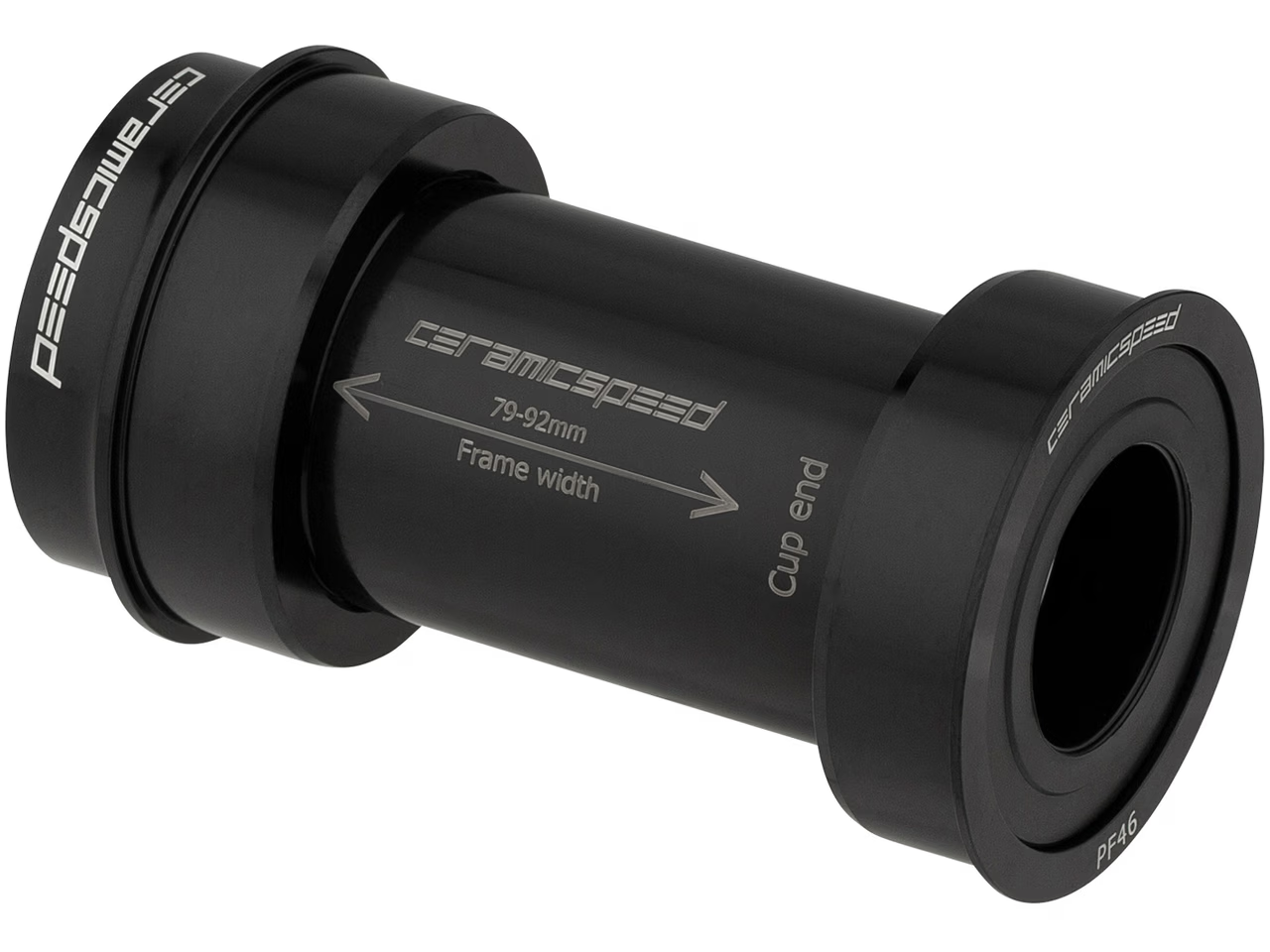

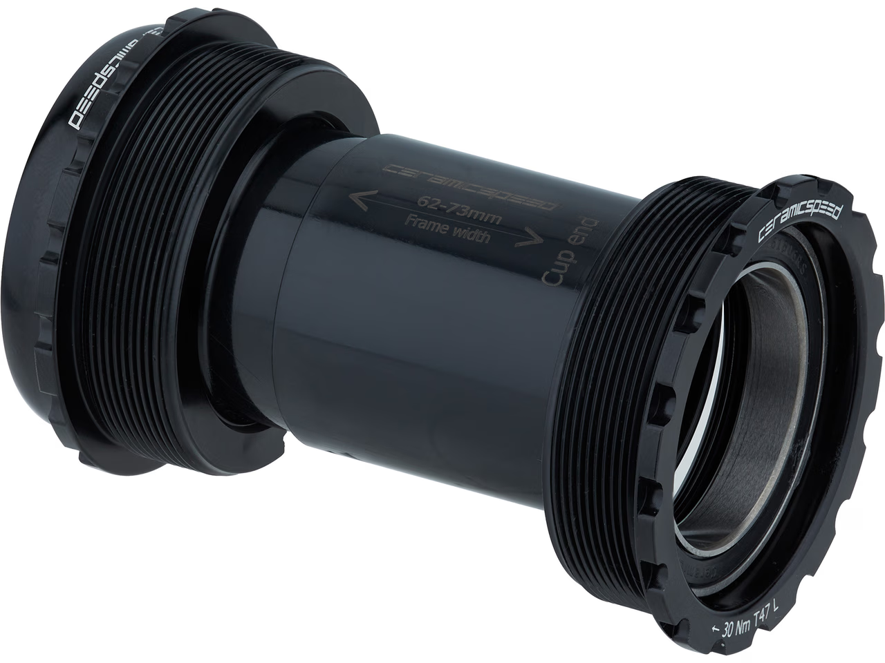

ich bin gerade leicht verwirrt ... T47 ist aber was anderes als BBright
ein schraublager werdet ihr so nicht in einen Pressfit Rahmen bekommen
ne T47A ist einfach nur Schraubgewinde asymetrisch ... also eine seite mit innenliegenden lager und die andere seite aussenliegend
BBright ist pressfit
T47A
BBright
