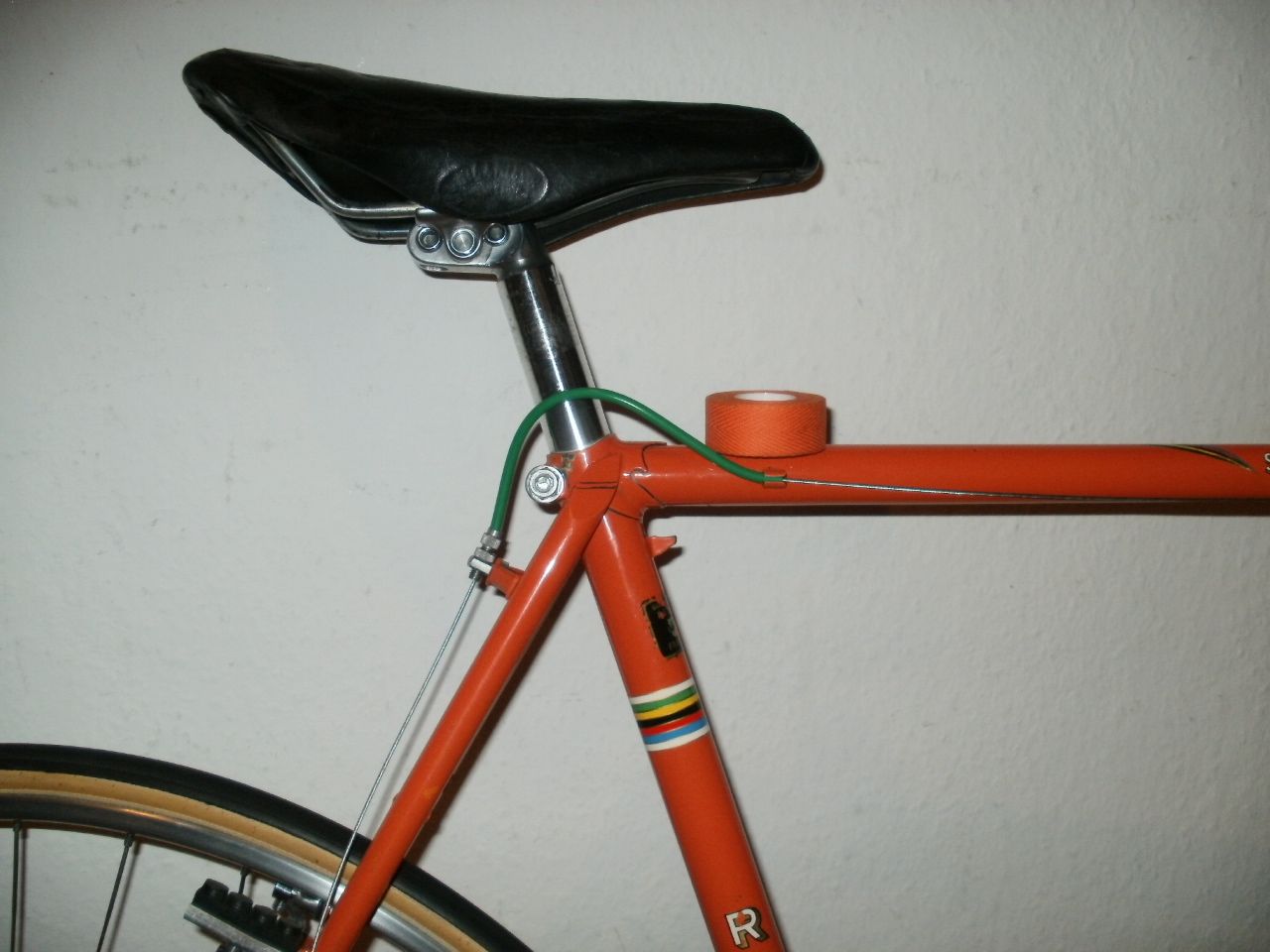

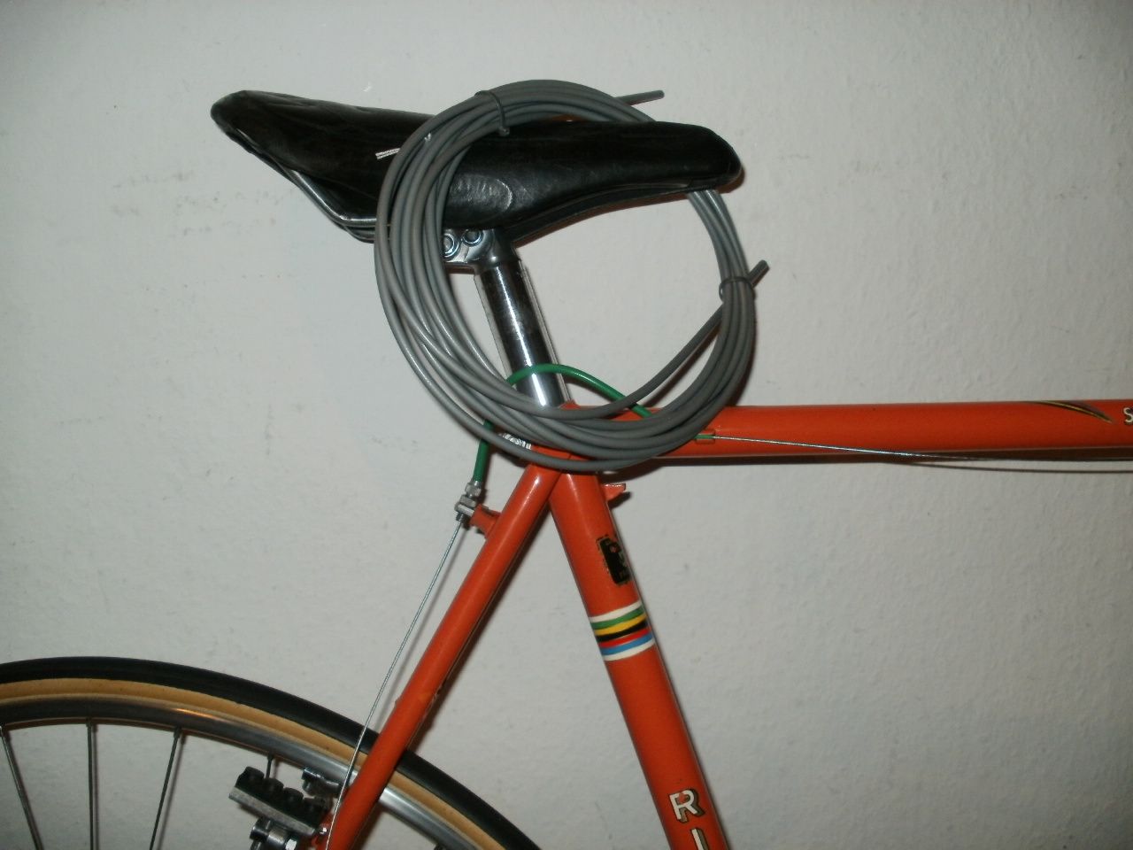

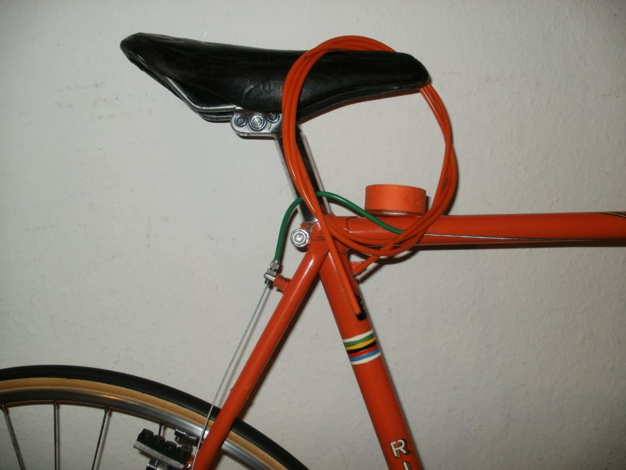

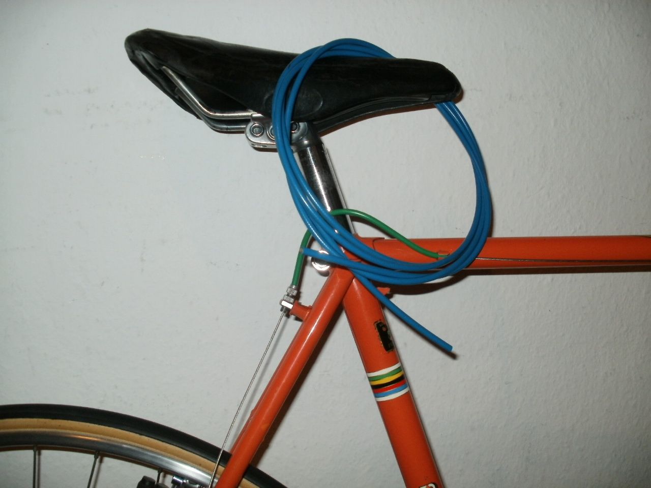

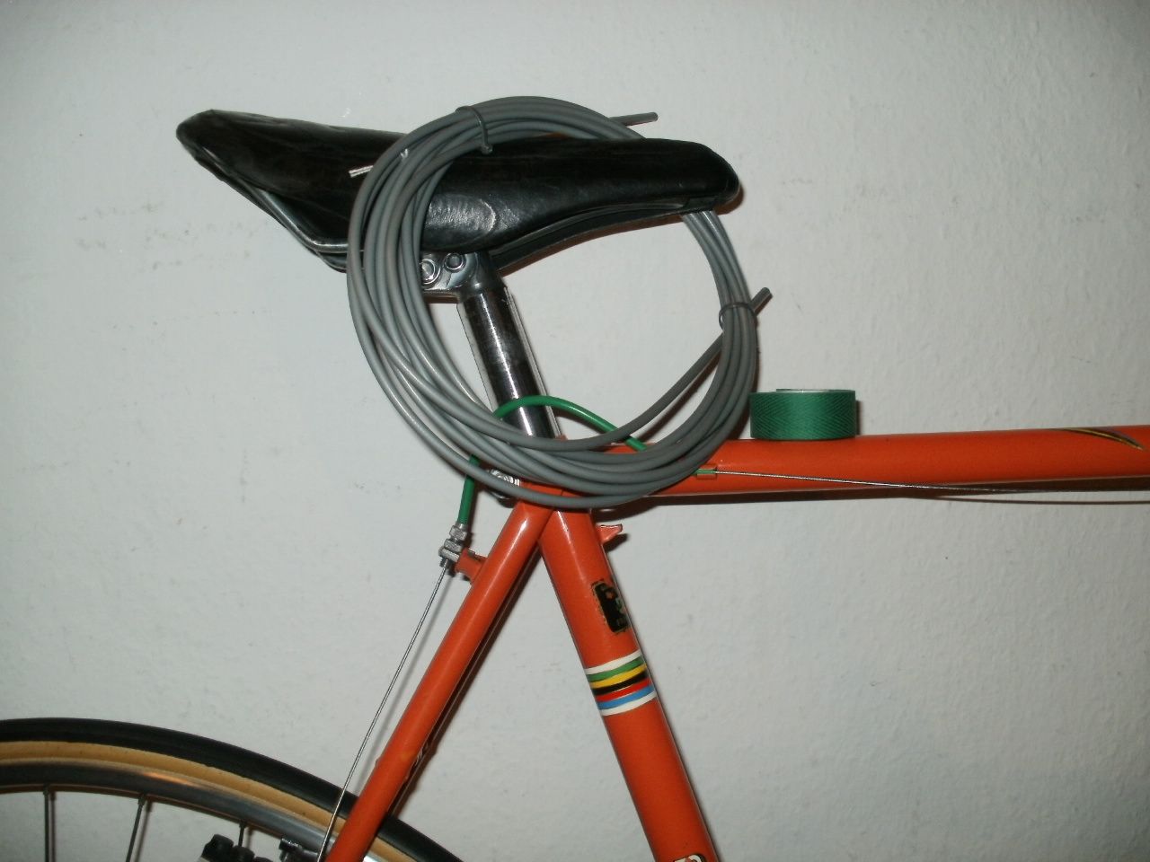

Dat oranje aus´m Pott
Quasi oranje zu oranje.....

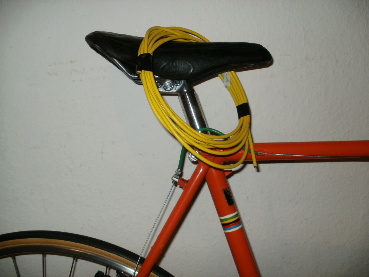

Gelb hätte ich noch, kommt ja auch in der WM Banderole vor
Graue Aussenhülle mit grünem Lenkerband?

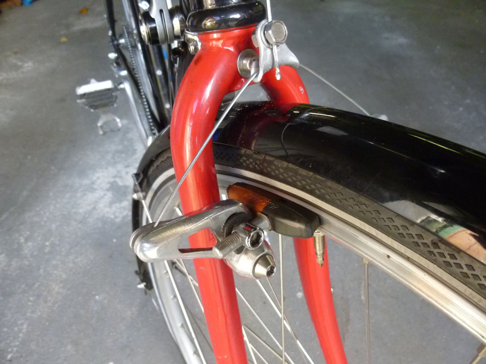

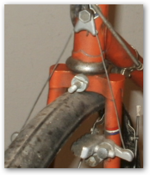

Ausserdem stehen die Bremsschuhe nicht parallel zur Felge, sondern greifen vorne zuerst quasi wie
man sie beim MTB einstellt.
Das habe bei meinem auch.
Das steht für meinen Geschmack so derbe schräg, dass ich schon überlege, wie ich das beeinflussen kann.
Da schleift sich der Belag in 500 km nicht passend ein.
Ich mach mal ein Bild davon. Allerdings komme ich frühestens morgen dazu.
Den Trick habe ich auch noch nicht raus, wie das genau eingestellt werden kann.
Beim zerlegen und reinigen, habe ich beide Bremsen getrennt aufbewahrt, damit nichts durch einander gerät.
Die Montage zeigte dann schon unterschiedlich Federspannungen, das habe ich jetzt aber schon raus.

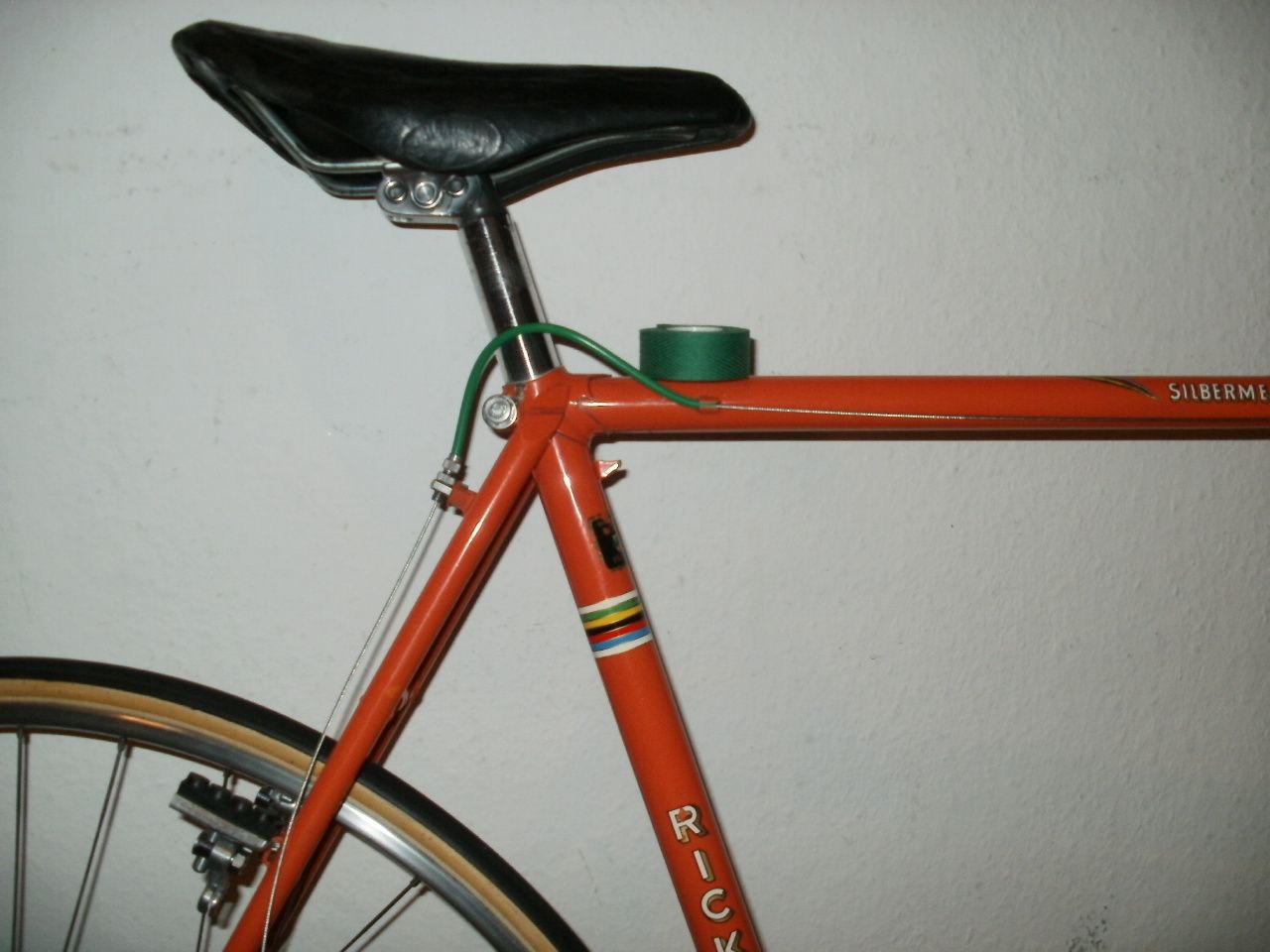

Nee, lass mal grün-grün, die anderen haben mich nicht überzeugt.
Dann werde ich das so mal fertig machen und das passende Lenkerband dazu wickeln.
Ist ja auch beides vorrätig und ich muss nicht noch mal los und anderes Lenkerband besorgen.
Blau wäre eigentlich meine Farbe gewesen, aber die unterschiedlichen Töne passen
irgendwie so gar nicht zusammen.
Ausserdem macht es ja auch Spass mal über den Tellerrand zu schauen......

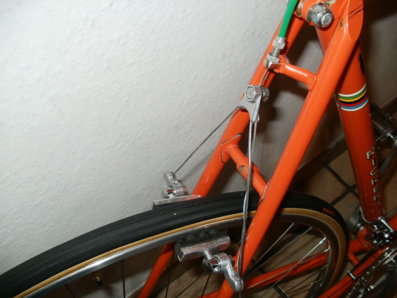

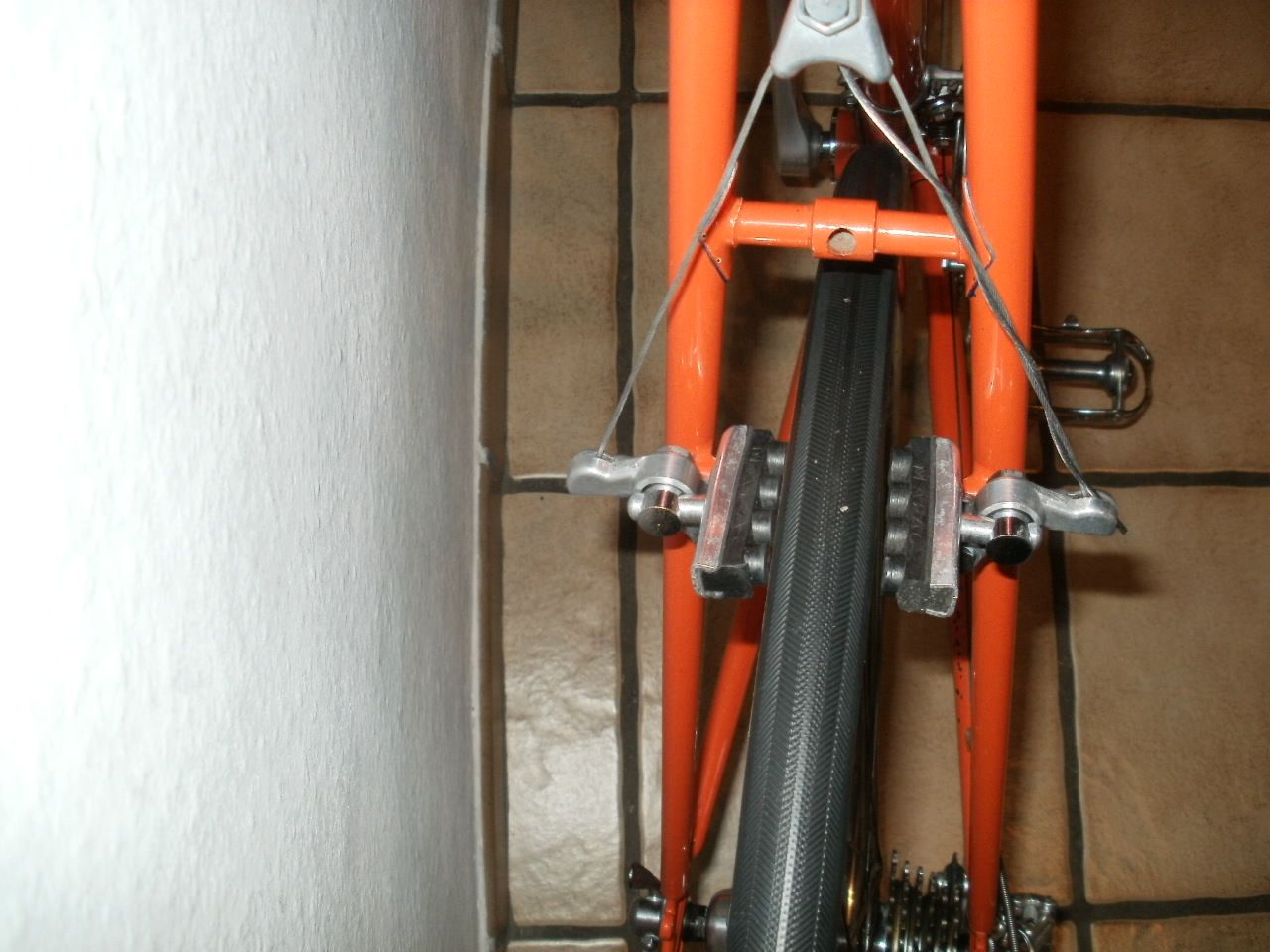

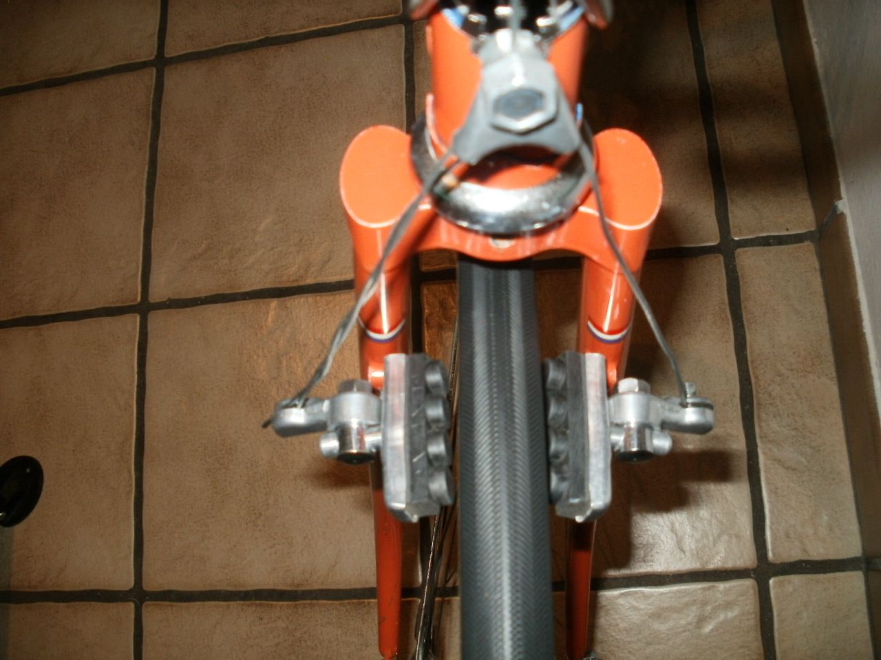

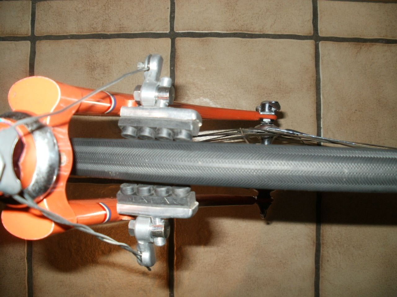

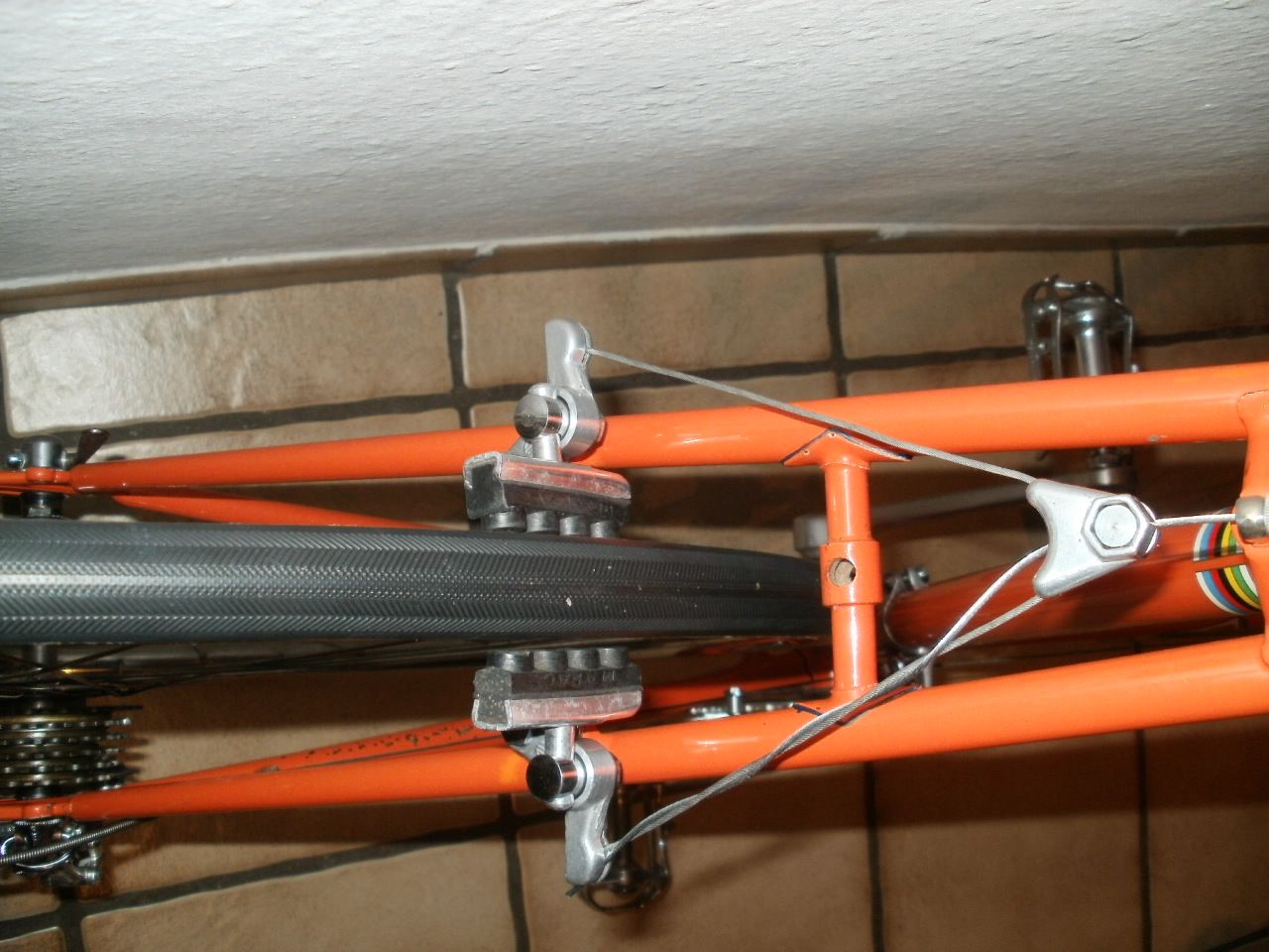

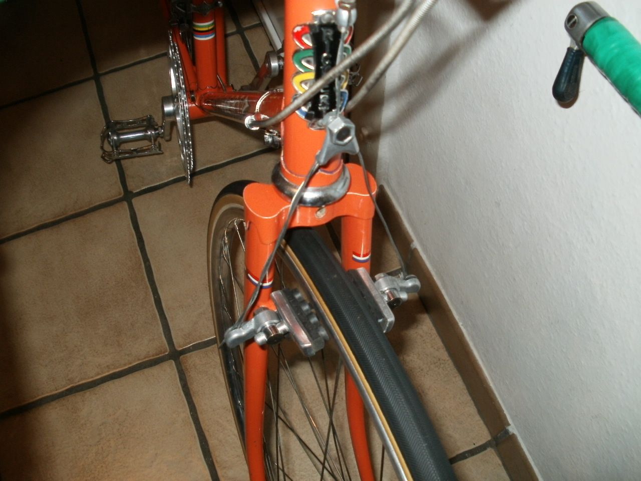

So nach einer etwas längeren Aktion sind die Bremsen nun auch montiert.
Das ist bisher eher suboptimal und bedarf noch etwas feintuning.....
Ich muss das Zugdreieck irgendwie noch straffer bekommen......
Hinten sieht es schon besser aus, da passt es auch schon vom Anstellwinkel der Bremsklötze.

Die Zugdreiecke sind viel zu lang und zu spitz. Kürze die Querzüge mal ordentlich und verlängere dafür die Bremszüge. Die Querträger gehören wesentlich weiter runter. So wie es jetzt ist, hast Du kaum Bremswirkung.
Edit: Und drehe die Einstellschrauben ganz rein. Sonst kannst Du hinterher gar nicht mehr nachstellen.
Das flache Dreieck funktioniert nicht bei der Ausführung der CLB, mal alte Bilder , oder Technische Unterlagen anschauen;).
:daumen:
So flach wie Olddutsch es gezeigt hat ist es viel zu kurz für diese Bauart. RoKaDo's Version finde ich allerdings auch deutlich zu spitz. So etwa fünf, sechs Zentimeter weiter runter mit dem Querträger stelle ich mir richtig vor. Ohne jetzt alte Bilder oder Zeichnungen mit der CLB gesehen zu haben.
Edith:
Dieses Stück Zughülle ist viel zu lang, nach gefühlt zwanzig Bildern mit so einer Raupe
muss ich mir das mal quasi von der Seele reden.:D
Das sind noch die Originalen Querzüge, wo diese ( Tonne ??? ) Nippel dran sind.
Somit war die Länge vorgegeben und es war ja auch so verbaut.
Zur Bremswirkung kann ich noch nichts sagen......
So war es vorher auch verbaut.....ob das noch viel kürzer funktioniert weiss ich nicht.
Ich denke aber Chris hat Recht und diese Bremsen mussten so eingestellt werden.

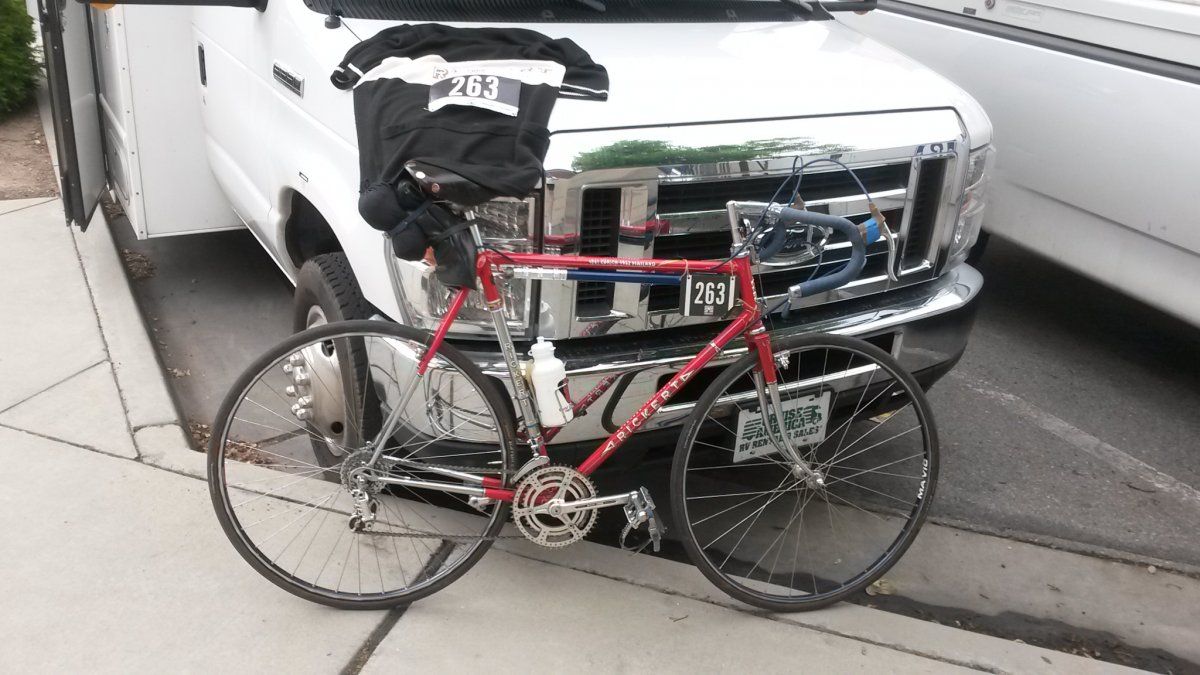

Ich kenne das nur so von den Rickert Rädern mit der Bremse, hier ein Bild von @duc750 seinem 800er (Achtung Insider) Plaketten Rickert , welches ich im unverbastelten Originalzustand an Land gezogen habe:cool:. Bild ist von @duc750 während der Eroica California.
