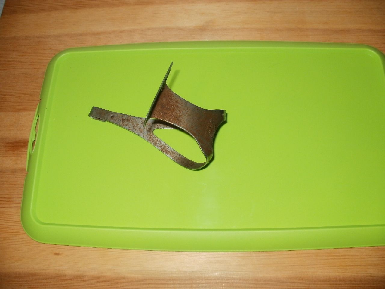

So weiter geht es....muss noch mal etwas Rost beseitigen....
Besser werden die wohl nicht mehr, die haben durch etliche Regenfahrten stark gelitten.

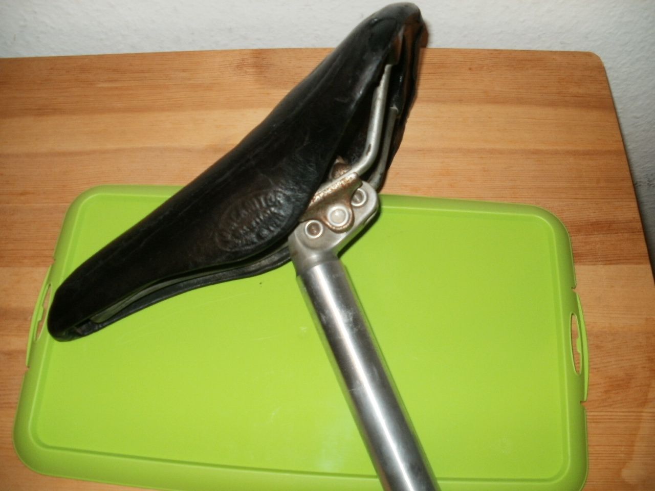

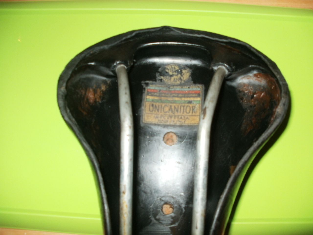

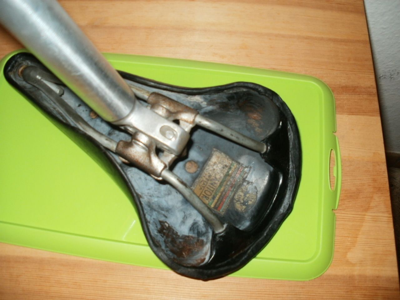

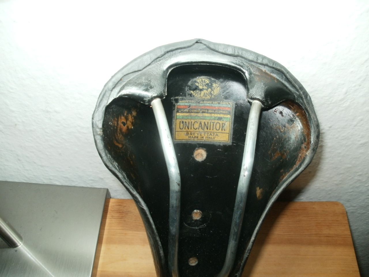

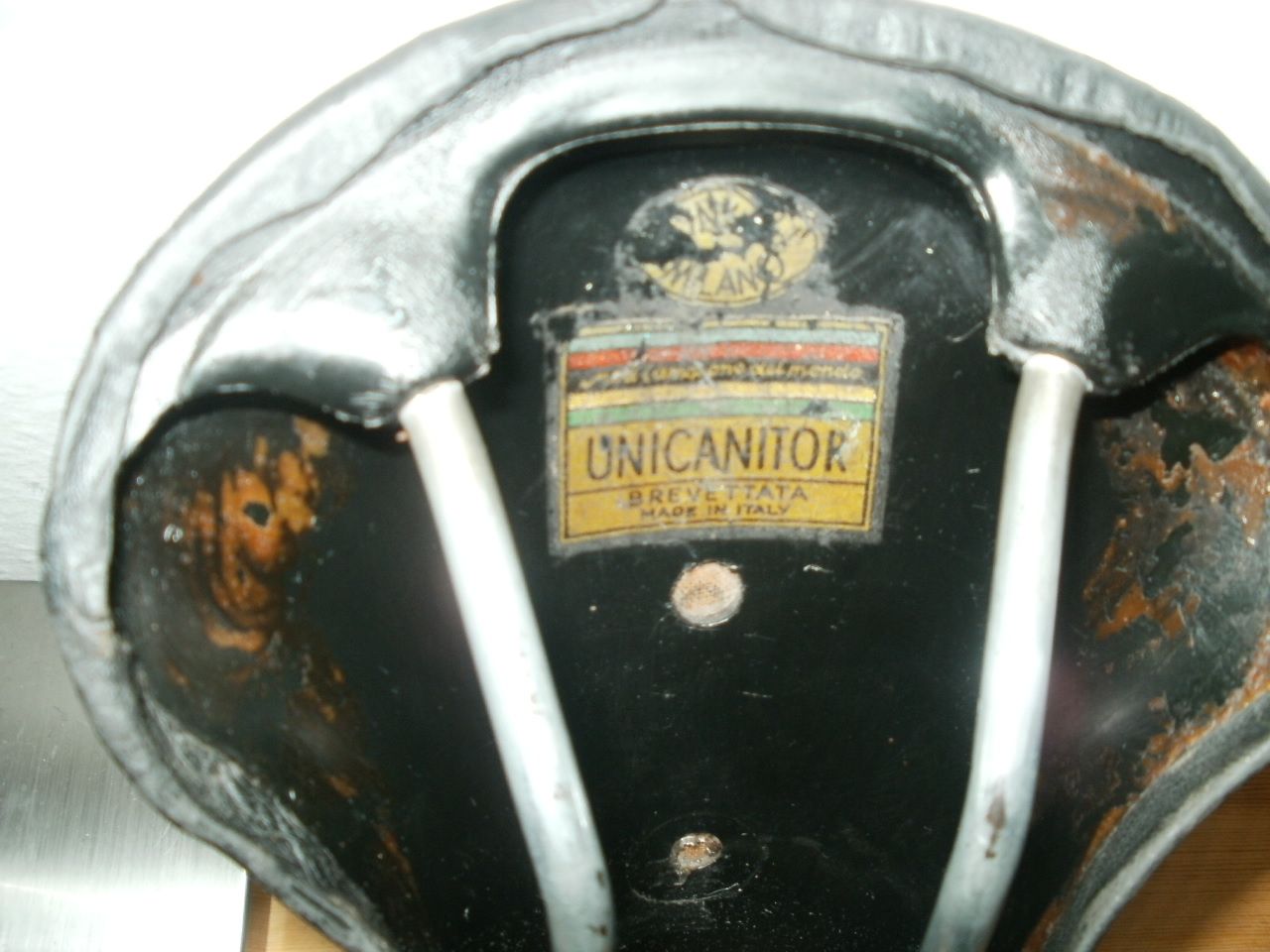

Der Unicanitor ist schon wieder gut gefettet, muss jetzt von unten noch etwas gereinigt werden.

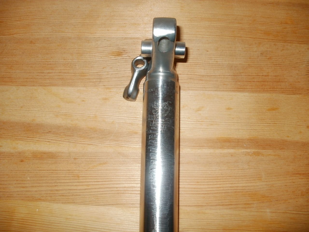

Die Sattelstütze muss noch vom Rost befreit werden.

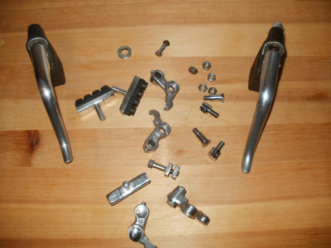

An den Bremsen kann man ja kaum was einstellen, lediglich der Abstand zur Felge lässt sich ändern.
Ich glaube das grosse Geheimnis ist der richtige Winkel des Zugdreiecks.....
Ich meinte ja den richtigen Anstellwinkel der Beläge zu den Felgen und das scheint ja hier gut gelöst zu sein.

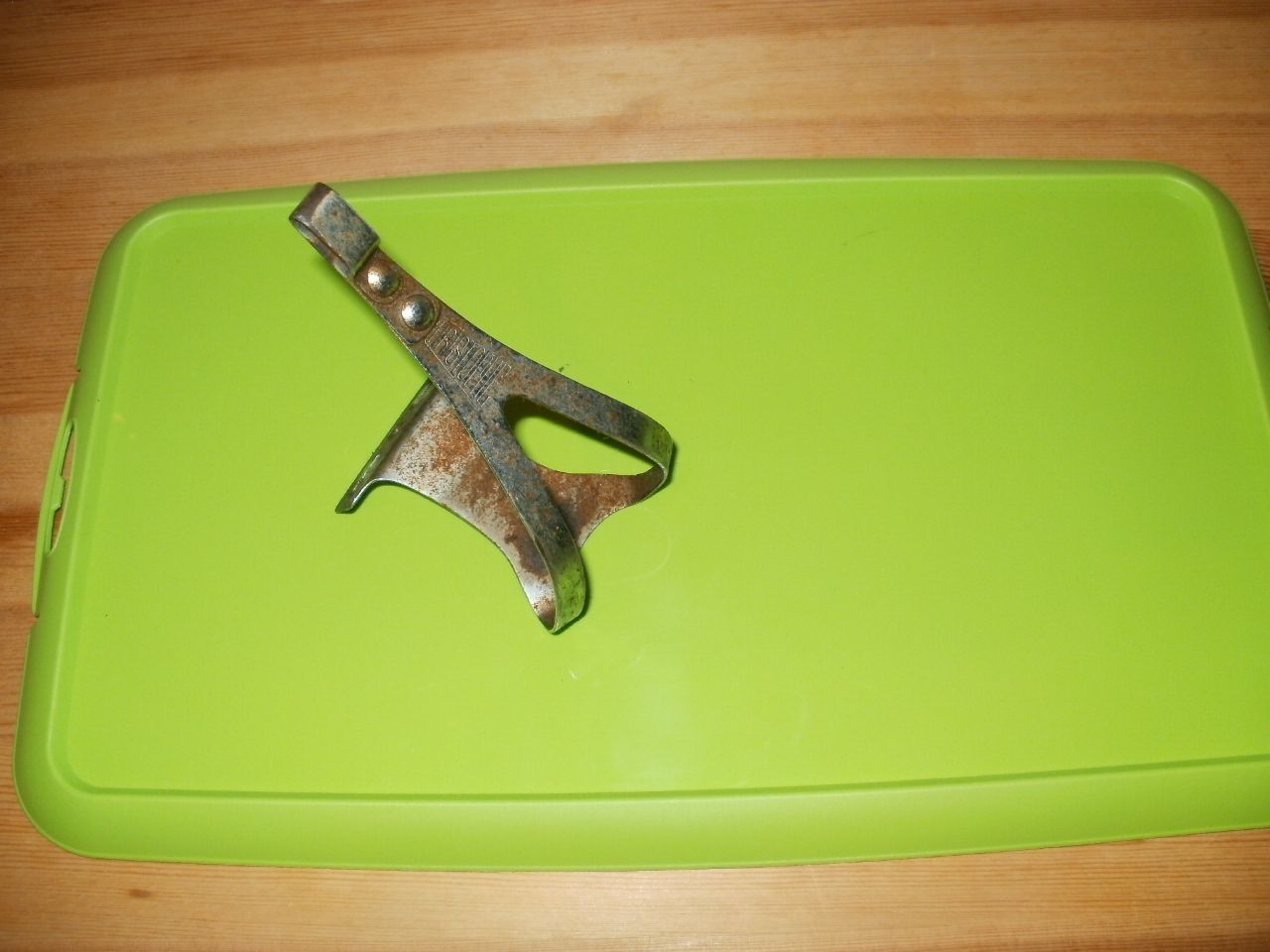

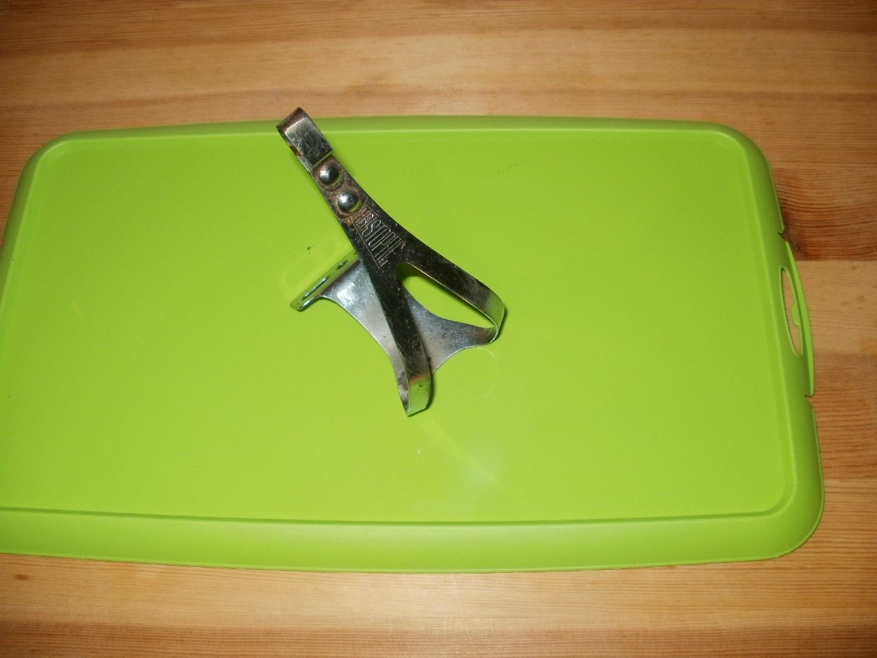

Wenn Du andere Pedalhaken benötigst und die M von @SirFaust nicht die für Dich passenden wären, dann schau ich gerne mal nach; ebenso bzgl. Riemen.

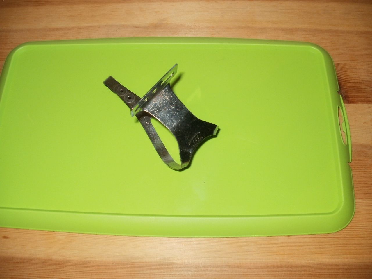

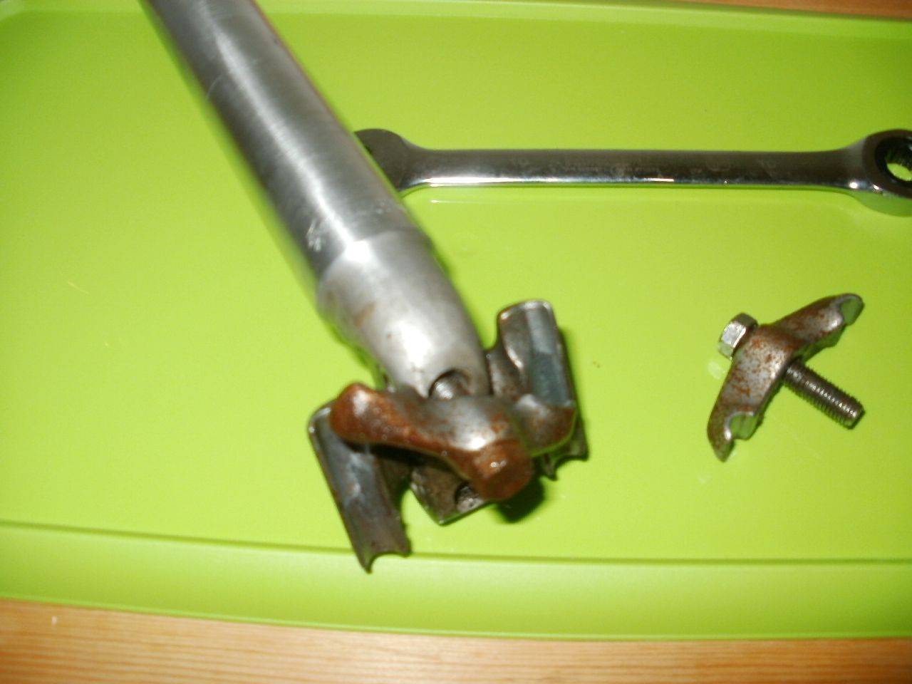

Ich habe die jetzt mal vom Rost befreit, aber schön ist was anderes.......
Mache später noch mal Fotos davon.
Es gab früher Pedalhaken mit Leder umnäht, um die Schuhe zu schonen,
daran wäre ich noch interessiert.

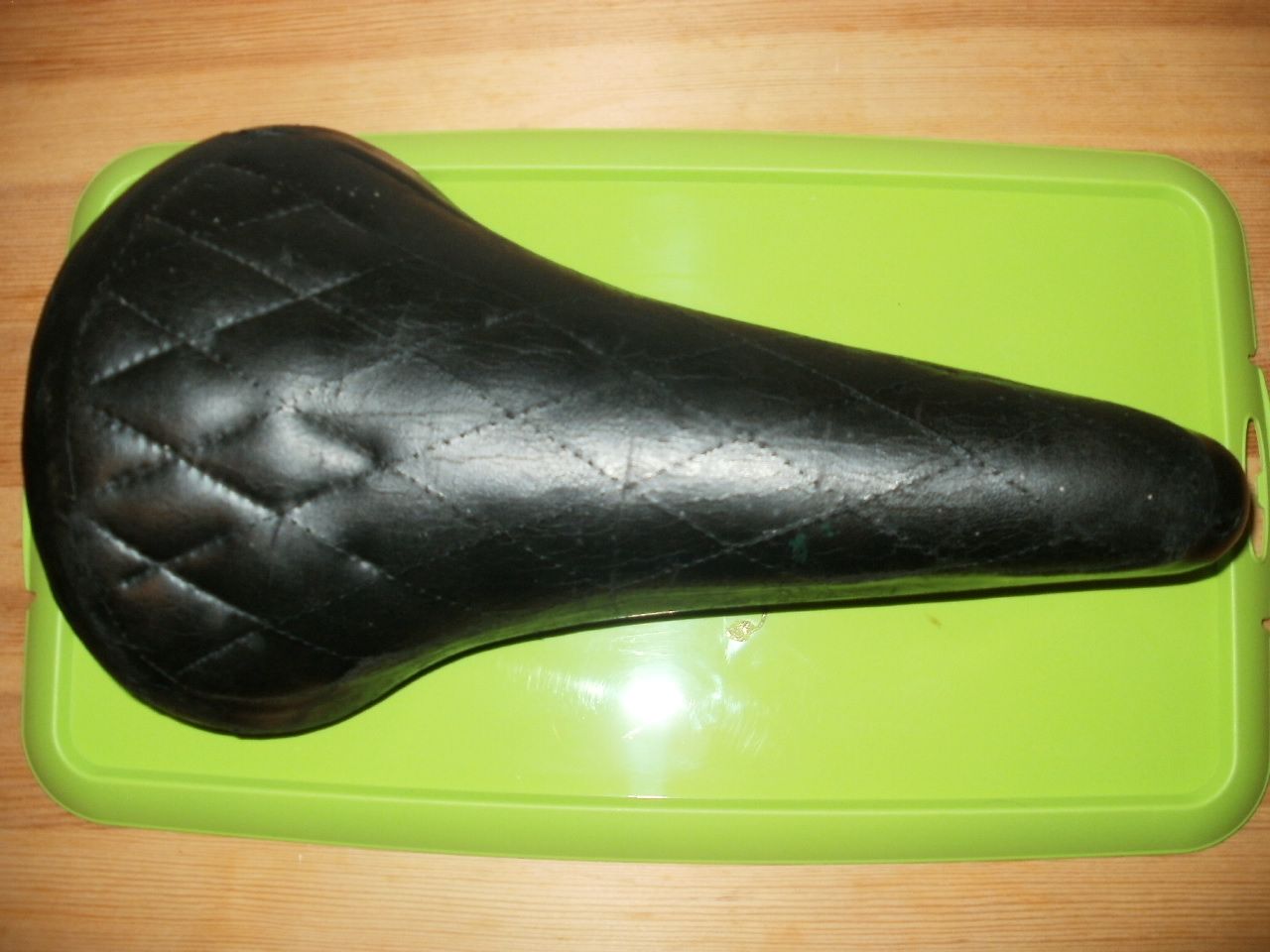

Ui, die Bonanza-Optik :cool: findet sich nicht ganz so häufig und dann auch noch mit gut erhaltenem Aufkleber :daumen::bier:
Ts, ts, ts, jetzt erstmal das Wichtige:cool:: Welche Größe bei den Haken brauchst Du denn? M, L oder XL? Und wäre dann die Farbe des Leders erstmal egal?
Also ich gehe mal von M aus, obwohl einige Hersteller das manchmal auch anders angeben.
Kann aber auch mal falsch gelabelt gewesen sein, ich hatte mal MKS gekauft da stand L drauf.
Der Abstand vom Pedal zu der inneren Rundung sollte ca. 5,5 cm betragen.
Beim Leder finde ich braun ganz schön, obwohl schwarz würde auch passen wegen dem Sattel.

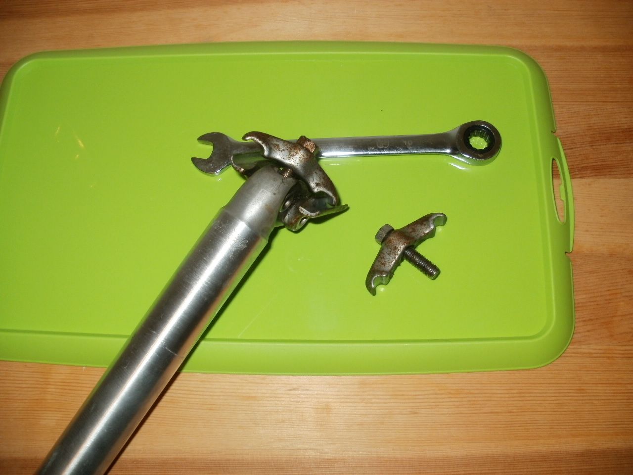

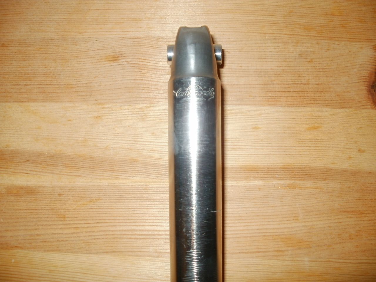

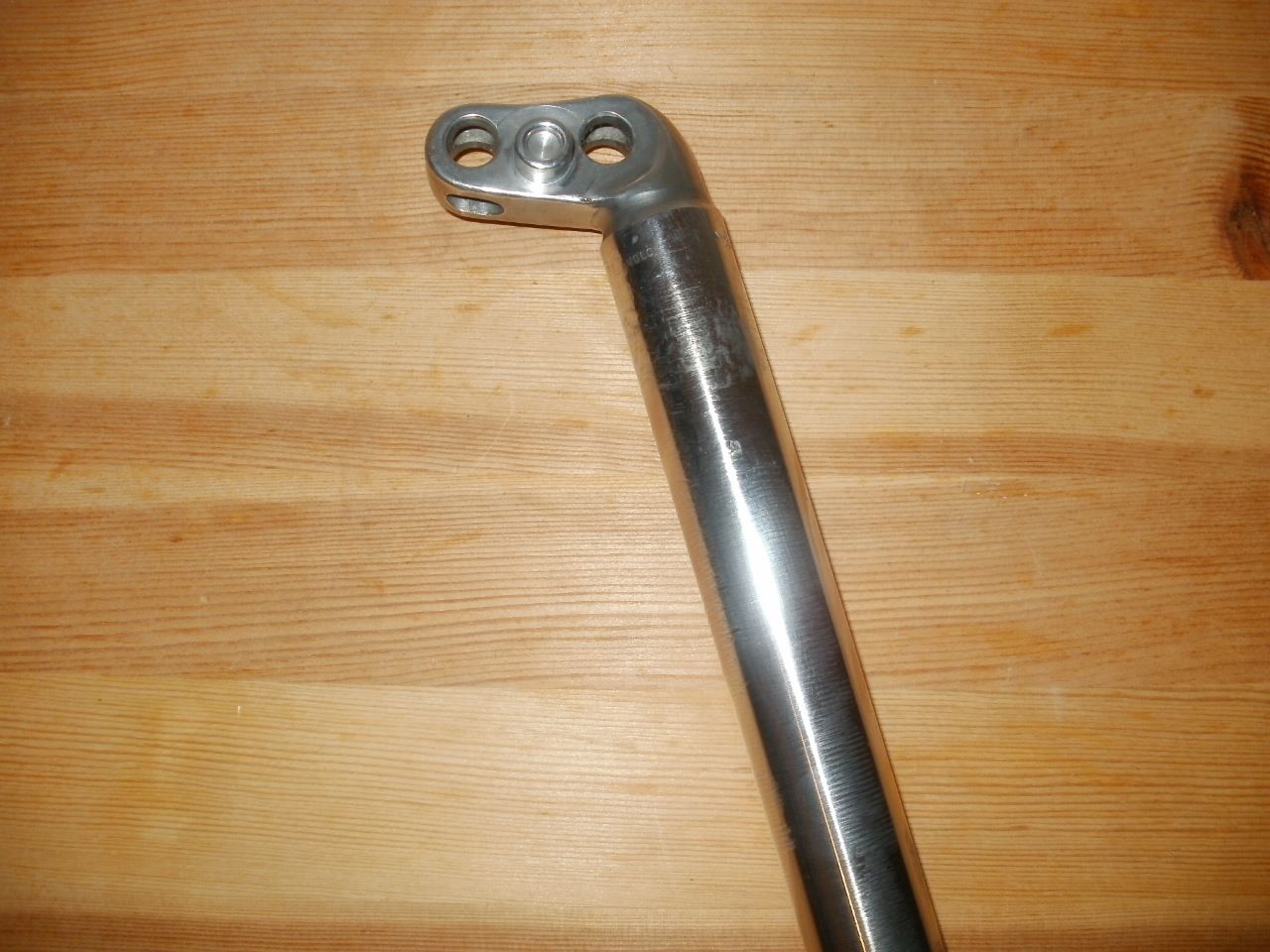

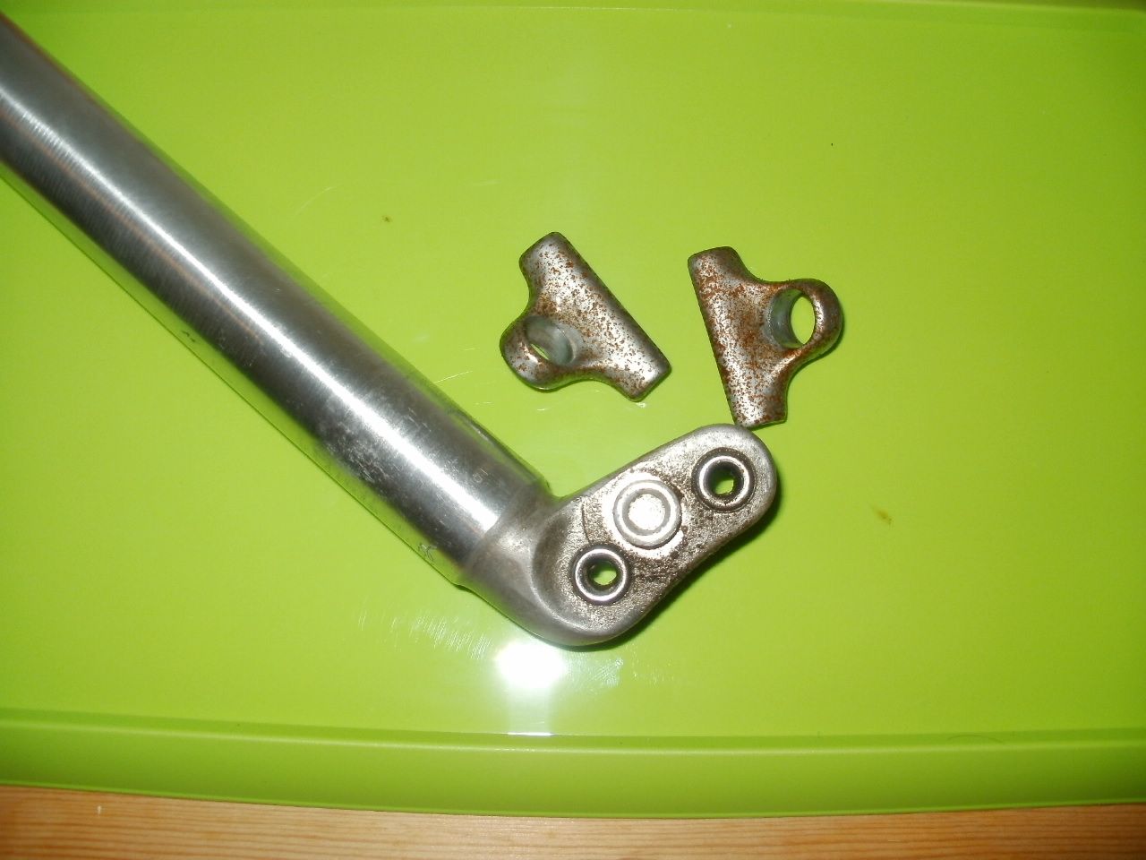

Jetzt kommen die Teile, die nicht mehr so dolle sind.

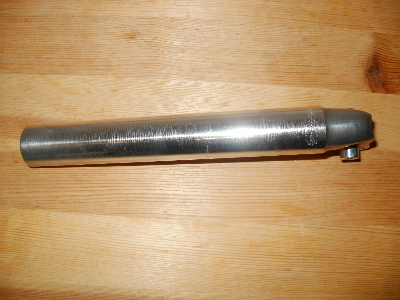

Erst die Spurthaken und jetzt noch die Campa Sattelstütze.....
Wird auch nicht mehr so richtig schön.....
Die Stütze ist leider von oben bis unten total verschrammt, einige Rillen sind viel zu tief um da noch was zu retten.
Ich müsste die weit runterschleifen oder abdrehen lassen.....
So wie ich das erkenne, ist die mal komplett reingerutscht und wurde oben abgeschliffen,
sogar der untere Teil der Weltkugel ist weg.
OK, die unteren Riefen sind wohl vom Rahmen, sieht mir aus als komme das von einem Span im Sattelrohr.

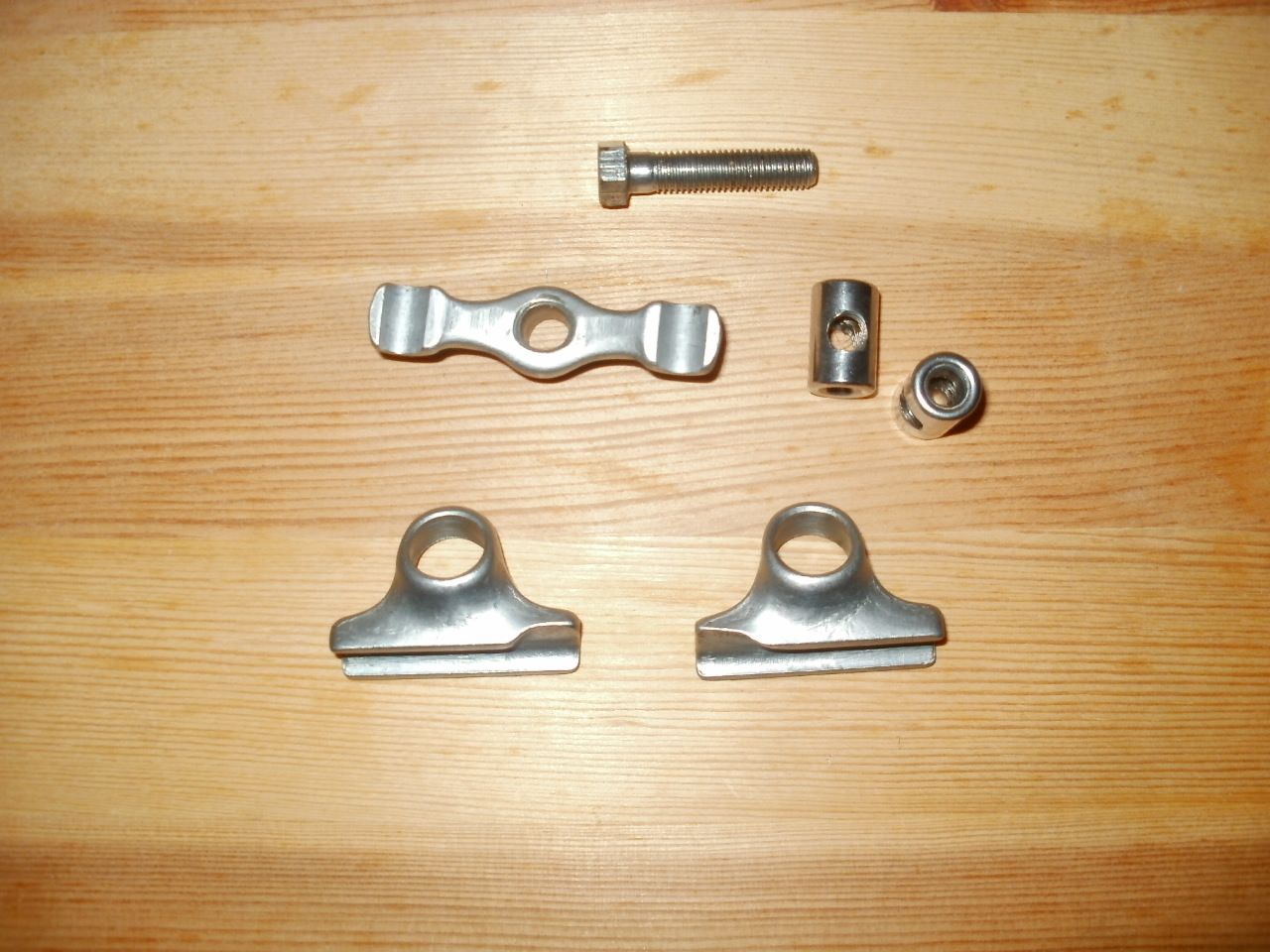

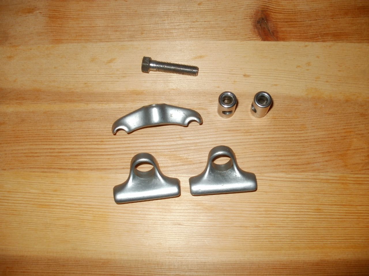

Das Zubehör sieht dagegen schon wieder richtig fit aus.....
