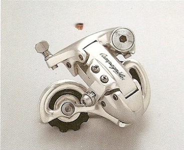

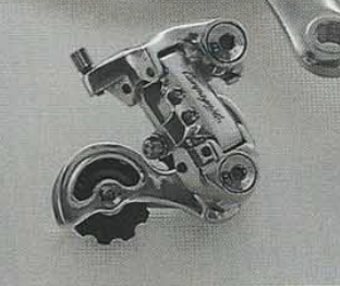

Nachdem wir nun intensiv über die verschiedenen Bolzen der Super Record und Nuovo Record Schaltwerke philosophiert haben, habe ich nun zu wesentlich neueren Campagnolo Schaltwerken eine Frage. Ich hatte die hier schonmal angestoßen, bin allerdings zu keinem Ergebnis gekommen. Die Campagnolo Croce d'aune Gruppe ist ja ohnehin sagenumwoben. Es ist bekannt, dass Campa 1988 die erste Generation der CdA Gruppe vorgestellt hat. Die ,,Delta-Bremsen" die da verbaut waren, hatten die Rückstellfedern bekanntermaßen außen, hatten aber keine Kreuzung der Gelenke innerhalb des Bremskörpers. 1991 wurde dann eine zweite Generation der Gruppe vorgestellt, die hier auch im folgenden im Katalog (von 1991) zu sehen ist. Die Bremsen haben nun ,,gekreuzte" Gelenke und sollen noch besser bremsen (die Rückstellfedern außen blieben erhalten). Ich habe diese Bremsen hier und suche aktuell auch nur noch das passende Schaltwerk zur Gruppe. Anhang anzeigen 1003421
Das Schaltwerk hat nicht mehr das ikonische Schrägparallelogramm mit diesem ,,Stift/Röhrchen" vorne dran, sondern sieht anders aus. Hier nochmal ein Bild aus der Nähe:
Meine Frage ist nun: Warum sehen in diesem Katalog sowohl das Chorus, als auch das Record Schaltwerk, sowie noch weitere Schaltwerke im MTB Bereich identisch aus? Hier nochmal ein Bild des Record Schaltwerkes:
Ich kann da keinen Unterschied feststellen. Könntet ihr mich bitte erhellen? Hat ggf. noch jemand so ein Schaltwerk, sei es nun Record, CdA, Chorus oder was auch immer und würde es mir gerne verkaufen/tauschen? Spätere Chorus Schaltwerke (im Katalog von 92 glaube ich), sehen sehr ähnlich aus, haben allerdings eine andere Schraube, um den Schaltzug am Schaltwerk zu befestigen.

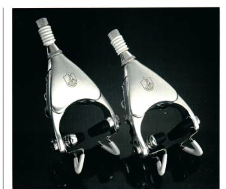

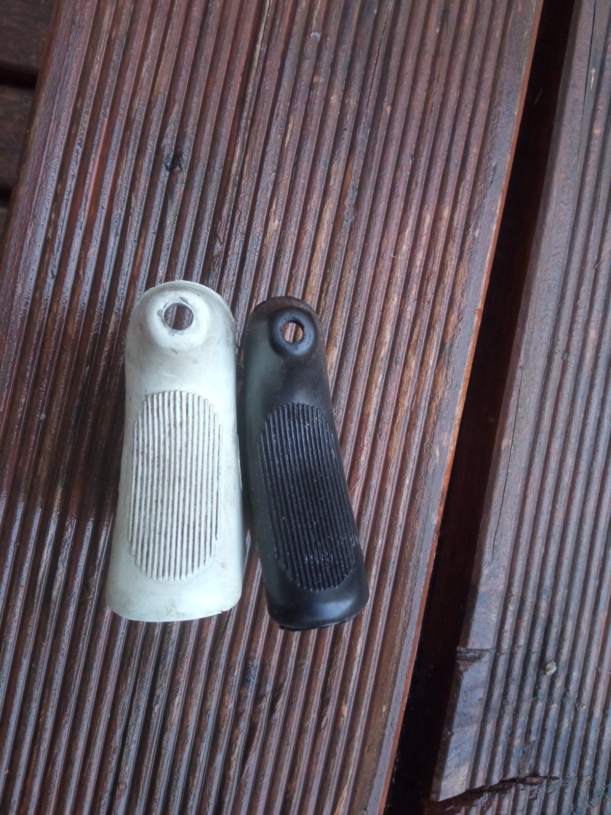

kann man die frühen CdA deltas von den späten von außen unterscheiden? Sprich hat es von außen auch eine Überholung gegeben?
Ja, die Gummis, mit der die Bremsklotzhalter ummantelt sind, sind schwarz und nicht mehr weiß. Die Federgummis oben sind ebenfalls schwarz und nicht mehr weiß.
Vorher:
Nachher:
Weitere optische Unterschiede habe ich bisher ansonsten nicht feststellen können. Wenn jemand noch einen Satz schwarzer Bremsschuhe hat, die er/sie gegen einen Satz weißer Bremsschuhe tauschen will, würde ich um eine PN bitten.
Edit: das sind aber natürlich leicht austauschbare, bzw. häufig fehlende Teile, weshalb ich mich da natürlich nicht drauf verlassen würde. Außerdem hat man häufig auch Vorräte aufgebraucht, wie @Olddutsch doch nur allzu häufig betont. 😉
(Copyright für alle Katalogausschnitte liegt natürlich bei Campagnolo)
Ich habe damals mein Faggin von 1. Gen Chorus nach und nach auf CdA umgerüstet und Stunden bei vonHacht in HH damit verbracht, genau solche subtilen Unterschiede herauszufinden und habe auch noch die verschiedenen Schaltwerke.
1990/91 hatten Record und CdA tatsächlich die gleiche "kantige" Schaltwerksform mit der eher geraden Paralelogrammplatte und dem sichtbaren vorderen Bolzenende. Das R010 war Campas erstes "echtes" Schrägparallelogram nach dem Auslaufen des Suntour Patents. Der einzige Unterschied zwischen Record und CdA war, dass das Record kugelgelagerte Schaltwerkröllchen hatte und evtl. eine etwas bessere bzw. komplettere Politur auch auf der Rückseite. Chorus hatte bis dahin noch das alte Schaltwerk C010 mit dem "Dual-Mode" System mit der Möglichkeit das Parallelogram ("A - B") zu verstellen. In den 6/90 gedruckten Katalogen (für 1991) ist dieses alte Schaltwerk noch zu sehen, während der 9/90 gedruckte Katalog für die Interbike in Anaheim auch bei Chorus neben Kassettennaben das gleiche Schaltwerk wie bei CdA zeigt. Und genau so ein Chorus Schaltwerk habe ich mir damals gekauft, weil das vorherige CdA Schaltwerk (B010, das coole mit dem Pleuel) beim besten Willen nicht mit den Synchro Hebeln zusammen arbeiten wollte. Ich konnte keinen Unterschied zwischen diesem 91er Chorus und neuen CdA Schaltwerk feststellen. Ich glaube die waren tatsächlich wie auch die Umwerfer identisch.

Danach kam 1992 Ergopower und damit (zuerst bei Record) das rundere Schaltwerk RD-01RE, mit der gebogenen Parallelogrammplatte und dem nicht mehr sichtbaren vorderen Bolzen, das @Bonanzero oben gezeigt hat. Chorus und Athena behielten 1992 noch die kantigere Form mit dem sichtbaren vorderen Bolzen (trotz der neuen Bezeichnung RD-01CH und RD-01AT). Die rundere Form des RD-01RE bekamen Chorus und Athena erst 1993 (CdA war schon eingestellt), wobei hier die Unterschiede in der Oberflächengüte deutlicher waren und weiterhin nur Record kugelgelagerte Schaltrollen hatte.

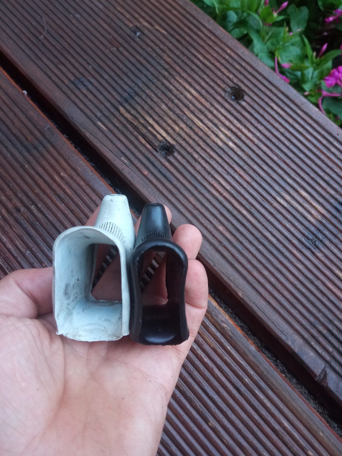

Bin stolzer Besitzer einer C Record Gruppe der ersten Generation. Da mir bei dem Rad schwarze Hoods mehr zusagen würden machte ich mich auf die Suche nach Ebensolchen.
Nachdem ich nun bereits drei paar aus unterschiedlichen Quellen probiert habe, frage ich mich ob die erste Generation nur mit weißen Hoods erhältlich war und ob es tatsächlich Größenunterschiede bei den Hoods und den Körpern der Hebel gab.
Vielleicht kann mir da jemand auf die Sprünge helfen?
Beim Versuch die schwarzen Hoods doch irgendwie drüber zu bekommen sind diese leider gerissen.
Vielen Dank vorab!

cobaltos und erste gen.die entspannung an der Bremse hatte und deshalb beim prototyp nicht funzte
die hoods passen zwar aber die späteren hatten einen Ausschnitt wo der Zugentspanner werkelt
