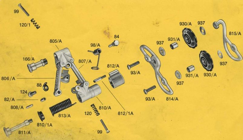

Muss meinen Post ändern, bzw ergänzen. Es handelt sich um ein Schaltwerk von 1978 (aber schon 2. Generation) und bei dem scheint der Titanbolzen anders geformt zu sein als später, eher so wie der vom Nuovo Record.
Kann ich dann auch einen vom Nuovo Record nehmen?
Ich hab den Titan Bolzen schon öfters in ne NR gebaut, anders herum sollte das also auch ohne Probleme gehen. Die Form des Bolzen ist eh relativ egal solange Teil 810/1A ne saubere Passung in 810/A bietet. Das Gewinde in 814/A ist das selbe.

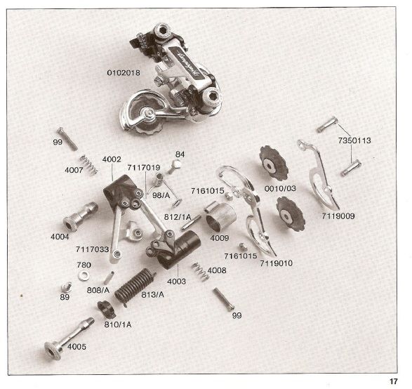

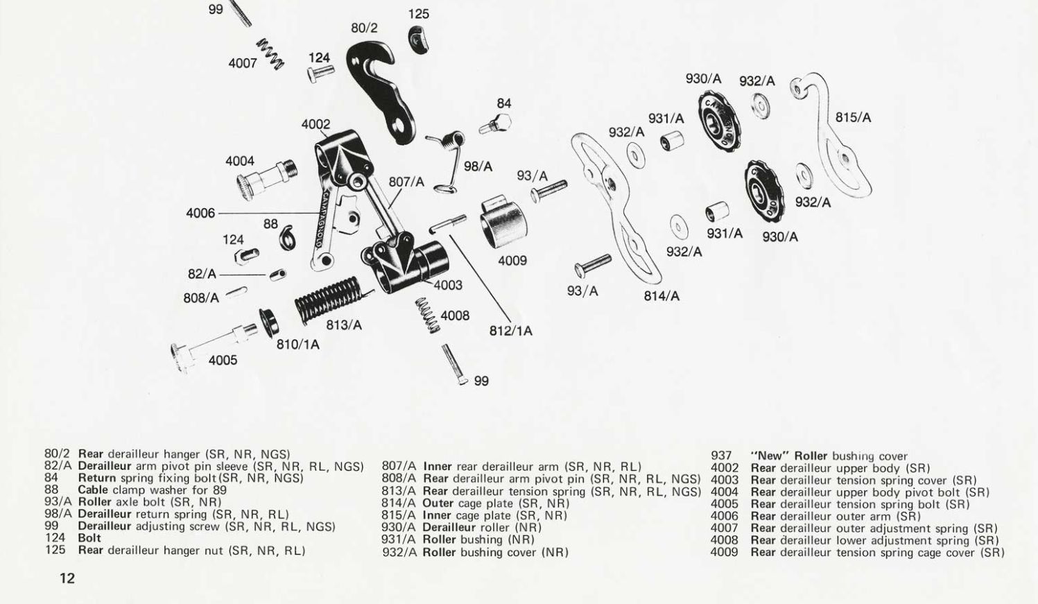

Suche den Bolzen mit der Nummer 4005 zur Befestigung des Schaltkäfiges (7119010 - 7119009) ... bei meinem ist das Gewinde zur Aufnahme der Mutter 7161015 defekt
Nehme gern auch ein abgerocktes Schaltwerk mit noch intaktem Bolzen.

Hm,
bei mir hält 4005 den Käfig für die Schaltrollen 7119010 und nicht die Mutter für die Schaltröllchen 7161015 ... sollte auch ein anderer Durchmesser sein ...

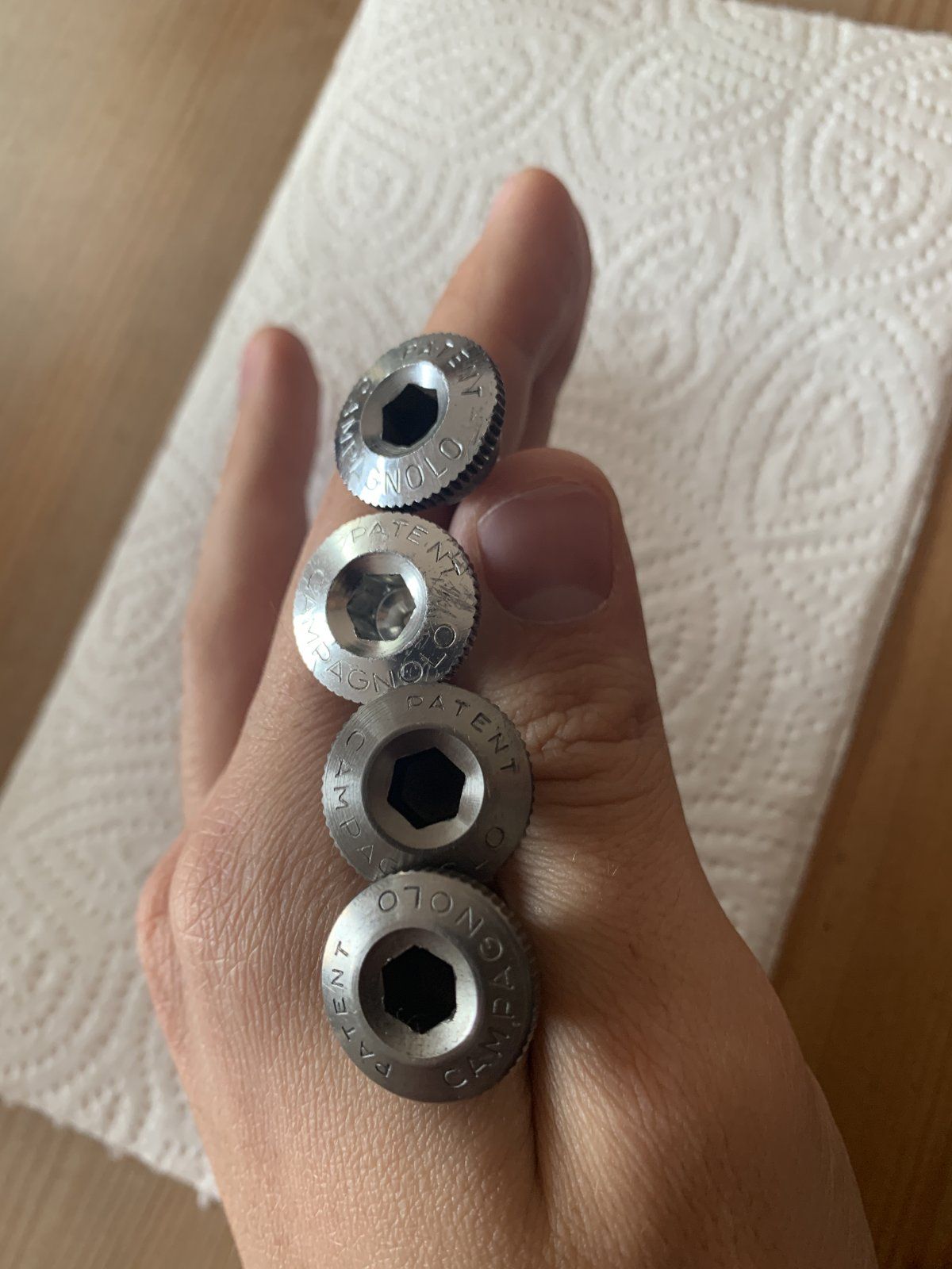

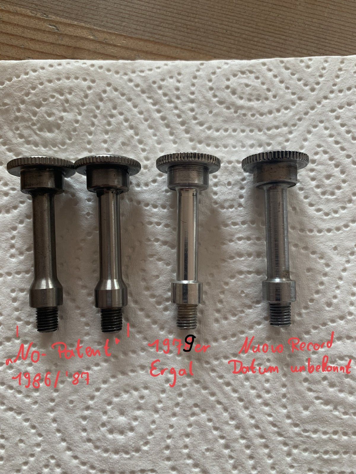

Also ich habe mal eben Bilder gemacht. Leider sind die Bolzen nicht abzugeben, weil die alle ihr Schaltwerk haben, bzw. noch bekommen. Ich habe das Bild beschriftet. Die damalige Aussage zu den Ergal Bolzen war: ,, Wegen des Titanmangels (Aufrüsten für den kalten Krieg) mussten die Bolzen aus Ergal hergestellt werden." Ich habe auch gehört, dass angeblich O.M.A.S. die Bolzen gefertigt hat. Wer weißt.... die Bolzen auf dem Bild haben alle das gleiche Gewinde und die gleiche Länge. Einziger Unterschied ist die Schräge bei den NO-Patent SR Bolzen zu dem 79'er Super Record Bolzen.
Wenn jemand da eine Studie zu machen möchte kann ich gerne noch weitere Bolzen von SR und NR Schaltwerken fotografieren.
Wenn jemand da eine Studie zu machen möchte kann ich gerne noch weitere Bolzen von SR und NR Schaltwerken fotografieren. Anhang anzeigen 1003142Anhang anzeigen 1003143

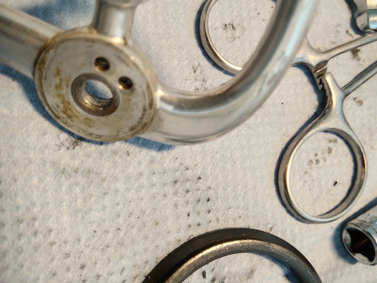

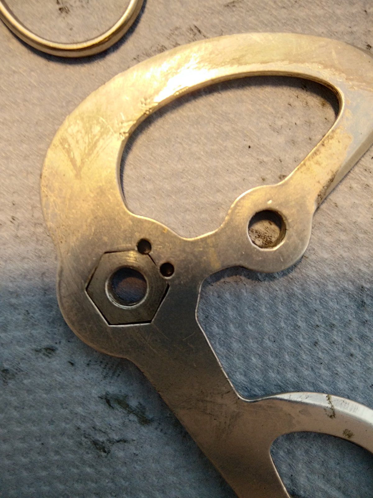

Und natürlich hat hat @ols69 Recht bzgl der Mutter. Ich hatte mich da im Bild vertan, da bei meinem Käfig der Bolzen in einer eingepressten Mutter befestigt ist:
Und wie es so ist, ist natürlich das Gewinde davon auch hinüber:
Also bräuchte ich a) auch einen neuen Käfig oder b) ich versuche die eingepresste Mutter da herauszubekommen und setze eine Neue ein. Dann müsste ich sie aber wahrscheinlich abfeilen bzw auf einen Teil des Durchmessers kreisförmig abdrehen um wieder in das Loch vom Käfig zu passen um genügend Gewindegänge zu haben, damit der Bolzen unter Belastung nicht gleich ausreißt + ich müsste dann auch noch die kleine Aussparung für die Feder nachbohren. Schon ziemlicher Aufwand, wofür mir auch die Maschinerie fehlt. Lust dazu hätte ich schon (anstatt einfach auch einen neuen Käfig zu kaufen).
Also doch ein abgeranztes SW mit noch intaktem Bolzen und Käfig kaufen?! 🤔
Na, so ein Hexenwerk ist es nicht da die alte Mutter raus zu schlagen und eine neue zu verstemmen. Das bekommt so gut & zuverlässig wie ab Werk hin.
