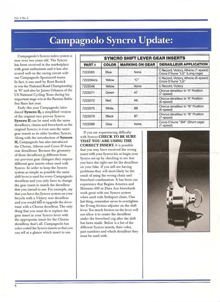

Bin gerade dabei die Sycro 2 an meinem De Rosa mit Exa Drive Kassette und C-Record Schaltwerk zu testen (mit Schraubkränzen war das ja immer nix).
Dazu habe ein ganz hilfreiches Sycro Update gefunden:
Daraus geht hervor, dass die Athena Rasterscheiben (blau bei 7s) bzw. Schalthebel z.B. auch mit dem alten C-Record Schaltwerk funktionieren.
Im Zuge meiner Recherchen habe ich auch festgestellt, dass es zumindest 1991 noch Syncros mit zwei unterschiedliche Seilzugübersetzungen gab. Die Hebel mit den größeren Übersetzungen (größerer Durchmesser) sollten identisch mit den späteren Ergopower Übersetzungen sein und mit der entsprechenden Schaltwerkgeometrie bis 2000 funktionieren. Die Century grey Record Gruppe hatte noch das alte C-Record Schaltwerk und die entsprechenden Syncros mit der kleinen Übersetzung.
