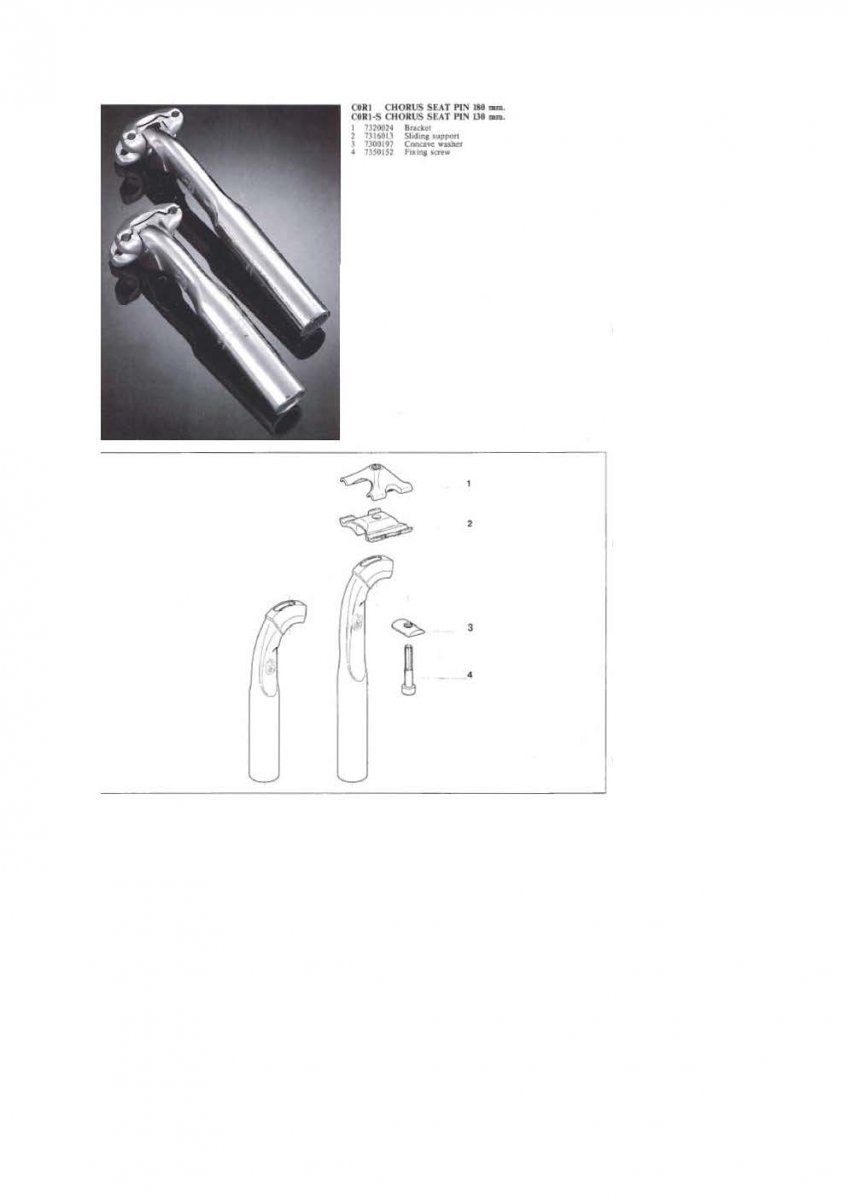

Ich bin auf der Suche nach einer Chorus Sattelstütze in 27,2 in möglichst gutem Zustand.
Und zwar geanu diese hier, Bild ist aus dem 88er Katalog
Interessant ist, dass die hier abgebildete (mit der gerundeten Befestigungsplatte) als zur Croce Gruppe gehörende Sattelstütze Chorus COR1 bezeichnet ist, währen die mit der versenkten Schraube als zur Chorus Gruppe gehörende Stütze mit der allerdings gleichen Nummernbezeichnung geführt wird.
Sei´s drum, ich suche die oben abgebildete mit dem seitlichen Campa Logo.
Wäre super, wenn jemand eine hätte.
Also, ich habe noch mal etwas recherchiert.Ich denke, da wurden wohl die Grafiken vertauscht. Auf dem Foto sind die Chorus Stützen der ersten Generation (mit der versenkten Schraube).
Die Stützen auf der Zeichnung sind C-Record. Die Chorus Stützen der letzten Generation sahen genauso aus, wie die C-Rec, jedoch ohne seitliches Logo. (COR1 und COR1-S bezeichnen hier nur die lange und die kurze (S) Variante).

Ich bin den 88er Katalog jetzt auch noch mal durchgegangen...
In den Gruppenübersichten findet sich folgendes zu den Sattelstützen (Tabelle "Basic Group"):
Athena: "Chorus styled seat pin" Code "C0R2"
Chorus: "Chorus styled seat pin" Code "C0R2"
Croce d'Aune: "Chorus styled seat pin" Code "C0R2"
C-Record: "Record styled seat pin" Code "A0R2"
Also Chorus Stütze gruppenübergreifend bis einschl. Croce d'Aune.
Das deckt sich auch mit den Fotos der kompletten Gruppen.
Auch mit den Einzelfotos deckt es sich (nur dass hier aus C0R2 > C0R1 wird und bei C-Rec kommt hier die Option der komplett runden A0R7 Stütze.
Einzige Abweichung: die Zeichnung der Croce d'Aune zeigt eine C-Record Stütze (siehe der Katalog Auszug oben).
Also suchst Du wohl Chorus
Da die Teile, für die es bei Croce d'Aune keine eigenes Gruppenteil gab, "wild" zwischen Chorus und Record gemischt wurden, würde ich das jetzt auch nicht so eng sehen...Die Record Stütze ist auf jeden Fall schöner (allerdings auch seltener).
