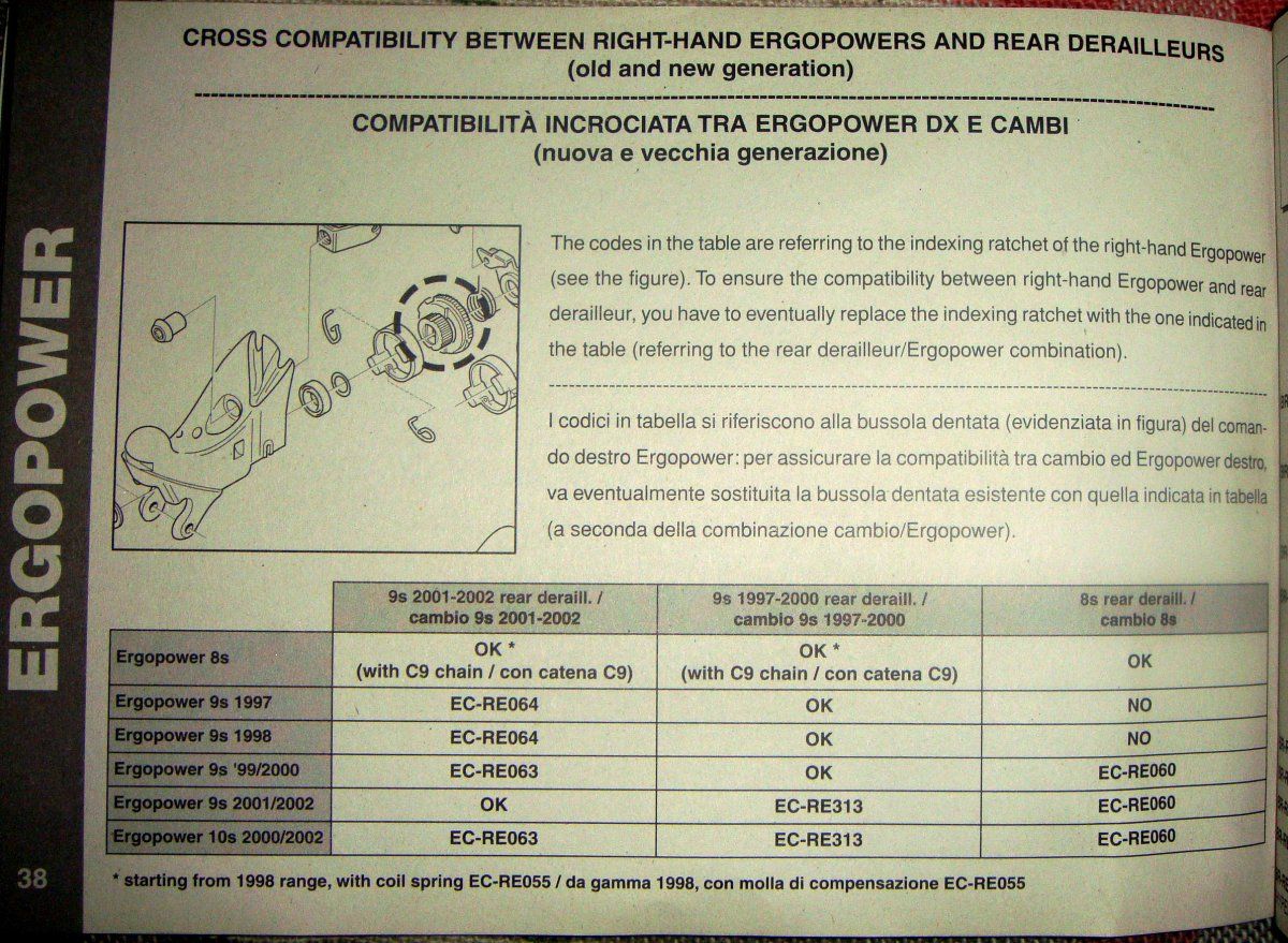

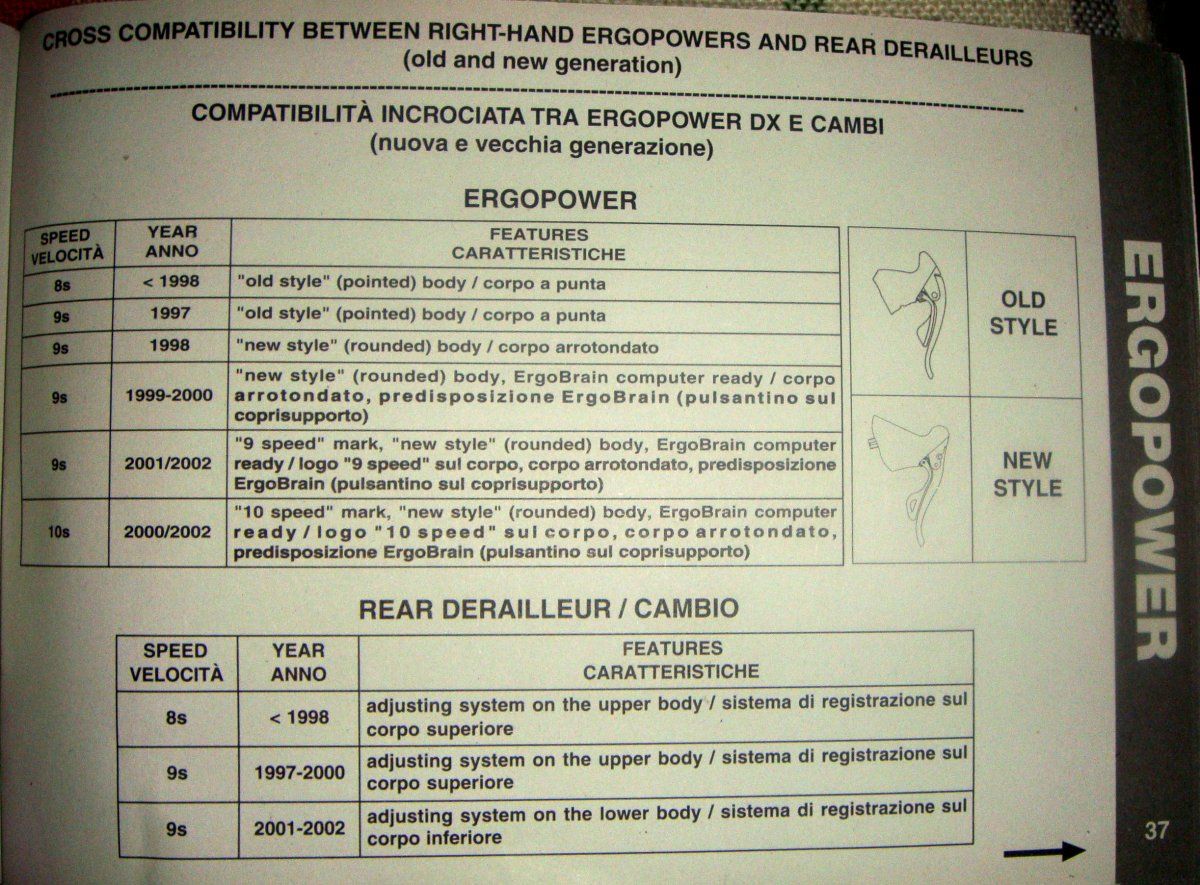

Nach der Tabelle sollten sich späte 8f Ergos ab 1998 ohne Bastelei mit 9fach SW kombinieren lassen - mit der C9 Kette. Also brauchst gar nix änder - oder???
Siehe Kästchen unten:

guck mal 1 beitrag weiter oben - da steht dass auch 8f ergos ab 1998 (record ti ist ab 1998) ohne Änderung mit 9fach SW kombinierbar sind - wenn die Kette passt.

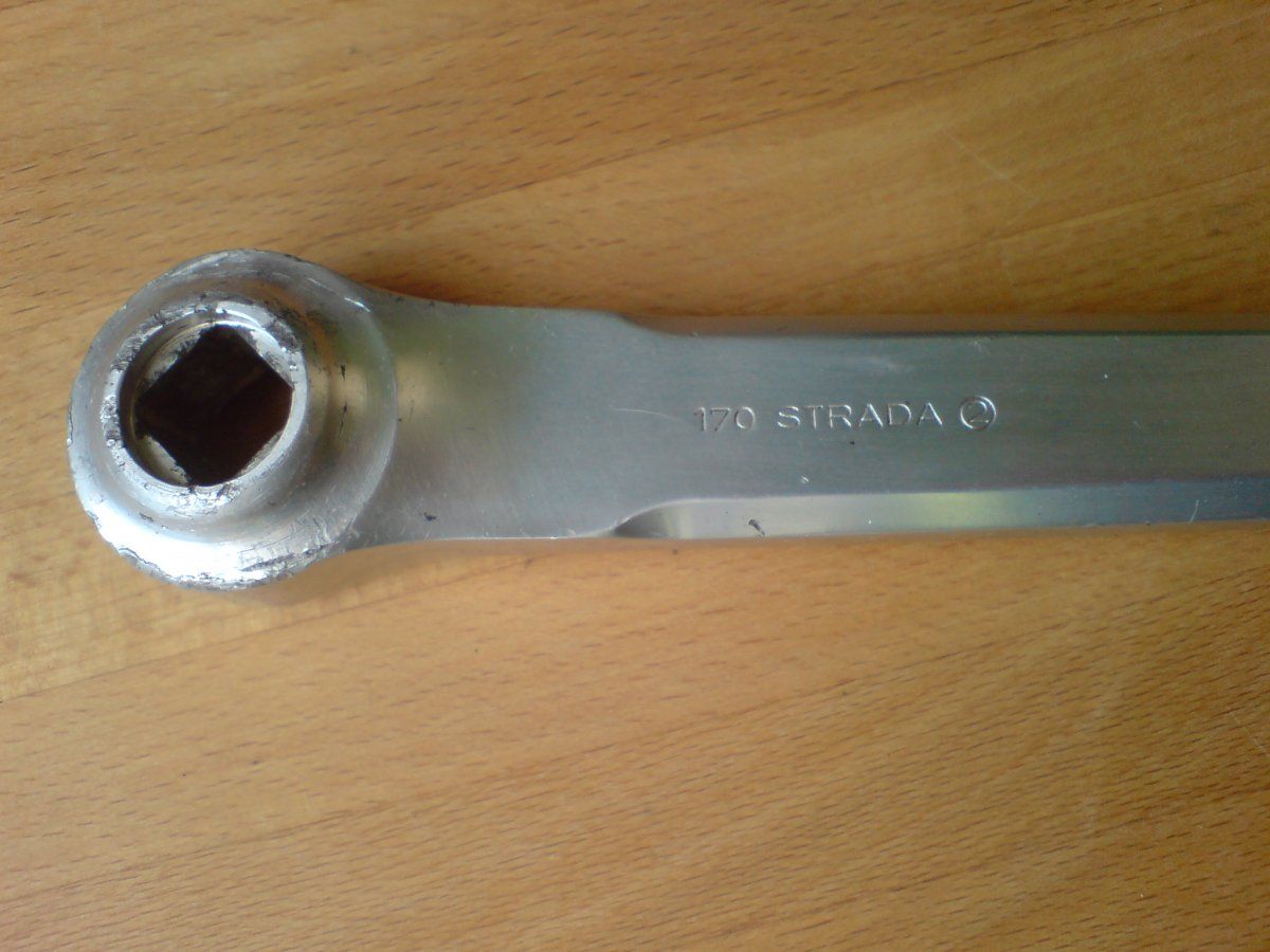

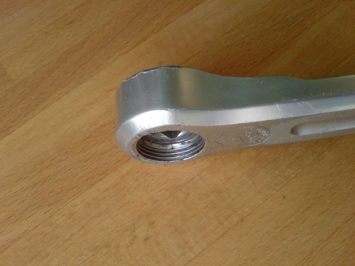

Ich würde gern diesen zerwürgten linken Record Kurbelarm ersetzen. Da hat schon mal jemand nen Ersatzgewinde reingeschnitten. Der Cyclus Reparatur Abzieher passte nicht, also musste ich ihn mit ner Kralle abziehen. Der rechte Arm ist noch gut und von 81 also was passendes wäre cool. Richtig geil wäre noch ein passendes R - Rossin graviertes grosses Kettenblatt.

Eine Frage, dazu aus welchem Nachschlagewerk ist das denn entliehen?
perfekte Grundlage für eine Tuningkurbel!
Hab ich auch gedacht. Nur die Kurbel bekomme ich so einfach nicht wieder ab. Und soviel Arbeit in etwas stecken das dann vlt. nicht zerstörungsfrei runter geht, dass wäre mir es nicht wert. Wenn ich aber den passenden Abzieher hätte, wärs was anderes.
Edit.: Es scheint so dass es sich um einen VAR Abzieher mit 24x1,5 Gewinde handelt.

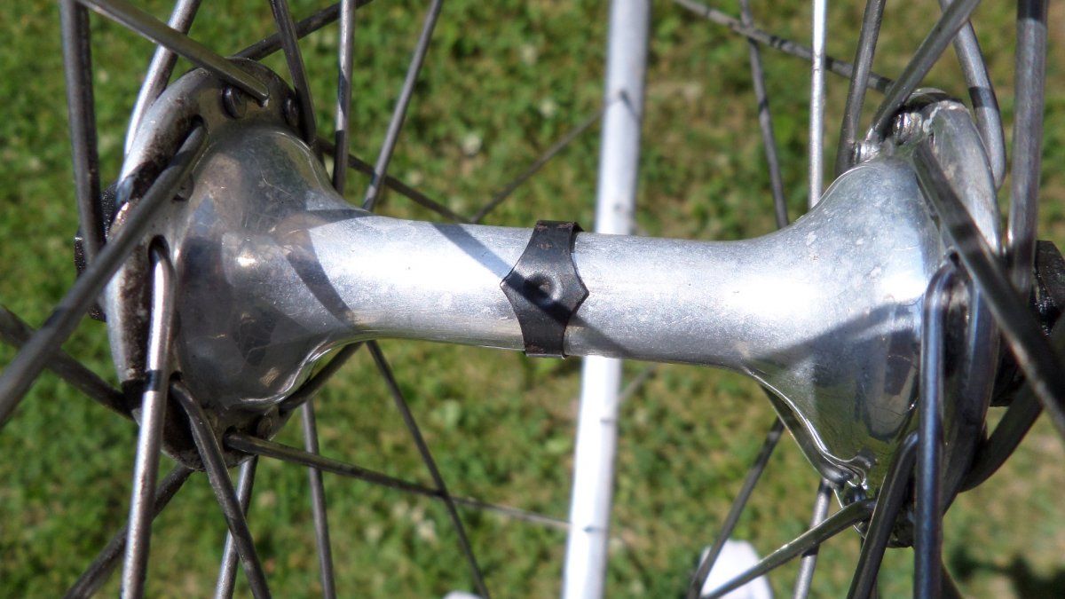

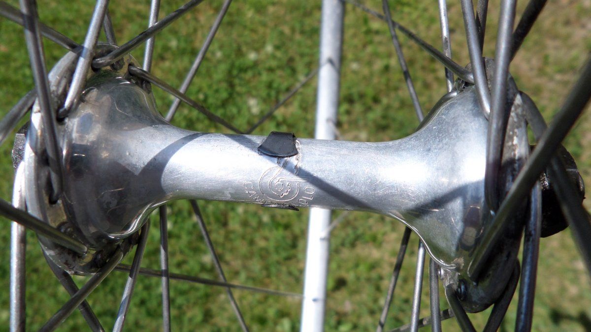

Schon mal jemand so eine Campa Nabe gesehen bzw. weis von wann u. die genaue Bezeichnung ?
Sehe so eine Tipo bzw. GS mit Bohrung u. Ring, zum ersten mal. SSP ist SR / NR
