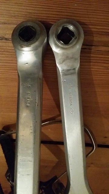

Hat jemand ein Idee, warum nur eine Kurbel auf das BB passt?
Warum sind die unterschiedlich?
Die rechte Kurbel ist im Eimer, sehr deutlich hinüber.
es scheint zumindest so, könnte auch Dreck und die nicht genau von hinten kommende Perspektive sein. Daher hab ich mich zurückgehalten. Sieht man ja eigentlich live am besten und sticht ja eigentlich auch ins Auge...
Hier!
Der ohne Jahresstempel passt.
Was heisst'n passt'? Warum passt der andere denn nicht? Zu locker/wackelt oder geht nicht weit genug drauf?
@all Hat Campa in den 70ern nicht die Welle/Vierkant modifiziert? Könnte ja sein dass die Welle älter ist und desshalb der jüngere Arm nich funzt.

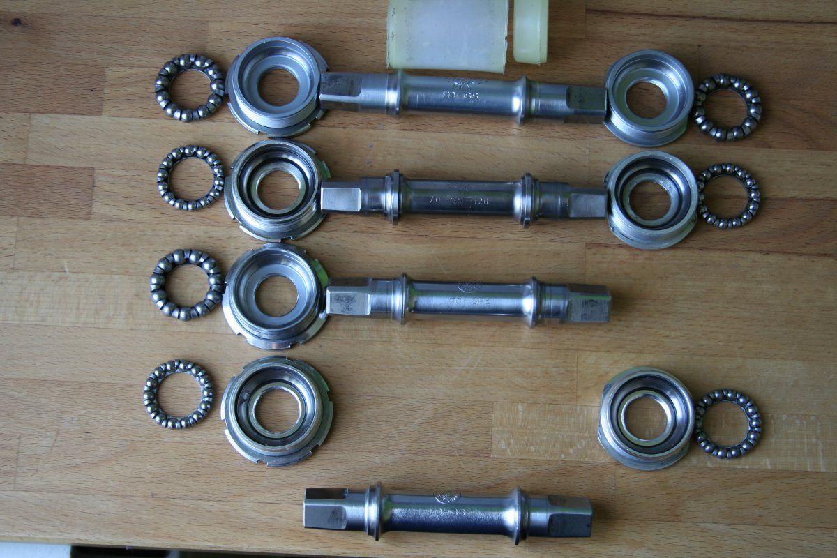

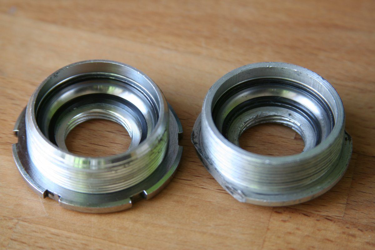

Was gehört zusammen? Lagerschahlen und Kugelgrößen? Hier mal ein Foto von meiner Grabbelkiste.
1.Bild:
Reihe 1. NR Lager 80er komplett mit 1/4" Kugeln 11Stk. Alles Stahl, Sonnenlogo 70-SS, 115,5
Reihe 2. SR Titan 1st linke Schale original 3/16" Kugeln 14Stk., rechte Schale etwas enger, Kugeln sitzen weit aussen. Welle 70-SS-120, 113,5mm
Reihe 3. Cd'A Chorus? 1/4" Kugeln 11Stk. Alles Stahl, Shield 70-SPc, 111mm
Reihe 4. Aluschalen, 3/16" Kugeln 14Stk. passen zu keiner der Wellen
Reihe 5. unbek. Welle 70-SS past zu den SR Aluschalen, 109mm
2. Bild Stahlschale 1/4" Kugeln und unbekannte Alu Schale Reihe 4
3. Bild SR Schale und unbekannte Alu Schale mit sehr schmaler Kugellauffläche
Was ist was?
Diese beckackten Italiener. Sorry für die Ausdrucksweise.
Anhang anzeigen 249093 Anhang anzeigen 249094 Anhang anzeigen 249095
1.Bild:
Was ist was?
Ganz grob :
In Schalen aus Alu oder Titan wird immer ein Kugellaufring aus Stahl eingesetzt ( weil das Material der Schale nicht hart genug ist ) , da der Bauraum beschränkt ist musste man dann auf kleinere Kugeln (3/16. ") ausweichen , das hält natürlich nicht so gut , und ich würde so was auch nicht verbauen ( teuer und nix ist besser , so rein technisch )
Die Wellen mit der Stufe vor dem Kugellauf gehören immer zu den Lagerschalen mit den eingesetzten Laufringen und den kleineren Kugeln 3/16 " ( die 2 Kombination auf deinem Bild ).
Es soll auch Stahllagerschalen für 3/16. " Kugeln geben , habe ich n.n. erlebt , macht auch keinen Sinn.
Die Wellen mit dem größeren Kugellauf passen zu den Stahllagerschalen , in denen die Kugel direkt laufen ( Die 1. Kombination ) , das hält besser , die Kugel sind 1/4. " groß dabei.
Alle Lagerschalen von dir haben ja dieses Dreckrückförderungsgewinde seitlich drin , ist also die bessere Version ( welche genau ist m.E. nicht wichtig und wahrscheinlich sind die auch nur unterschiedlich verpackt gewesen ) ich nenne die Nuovo Record Typ , da war zuerst sowas drin .
Es gibt auch Lagerschalen ohne das seitliche Gewinde , dazu gehören Wellen bei denen die Kugelläufe ca. 2mm weiter auseinander sind , diese Wellen sind nicht wie hier mattverchromt , sondern meistens nur brüniert ( als braunschwarz ; Victory/Triomphe/NGS)
Welche Kurbeln zu welcher Wellenlänge passen.....das schau mal selbst nach , ich würde das einfach probieren .
Ansonsten ist das Kapitel Innenlager nebulös :confused:

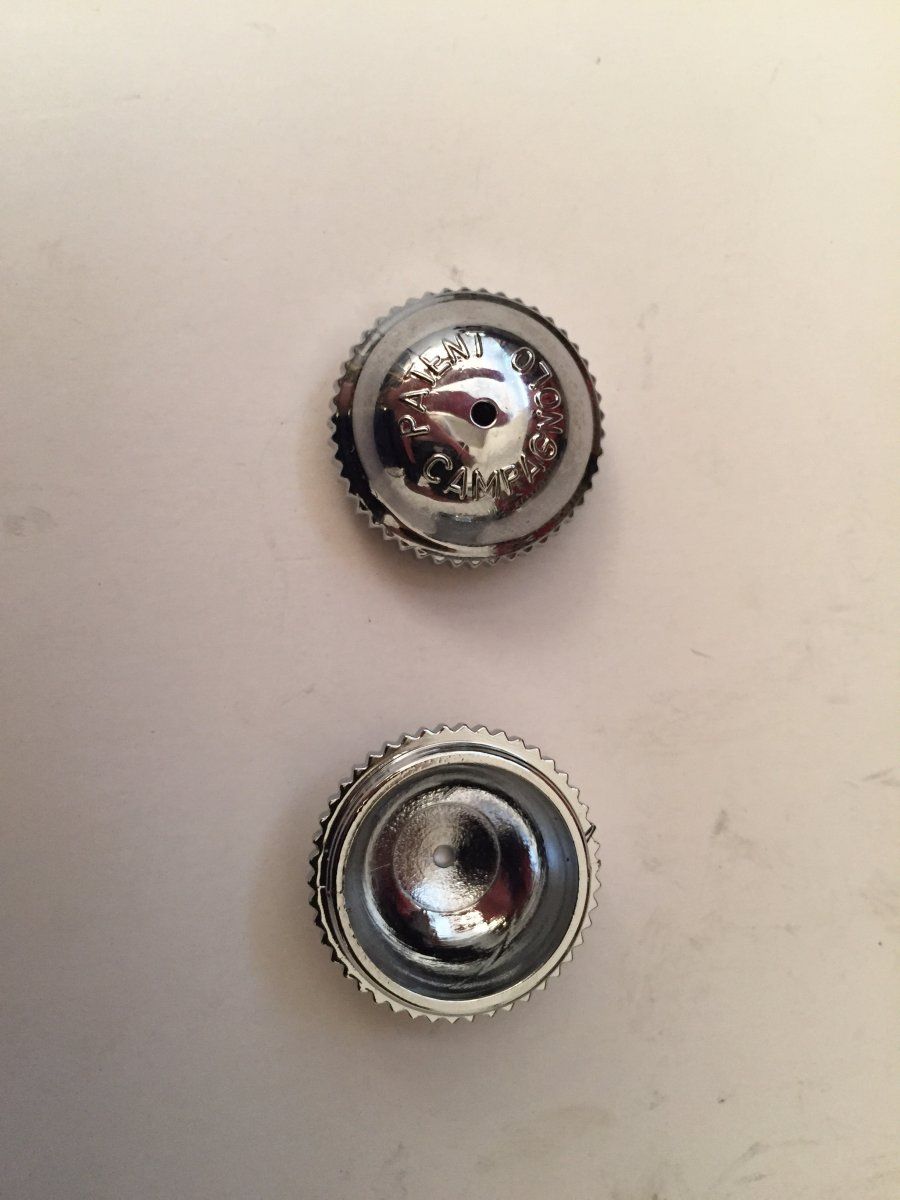

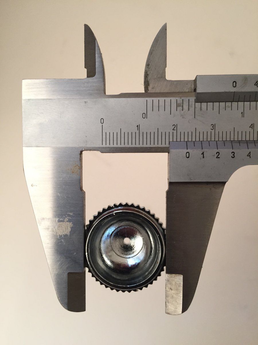

Eine bitte an die Campaspezis :
Kann mir mal bitte einer mitteilen , wie groß der Aussendurchmesser des Gewindes von einer Pedalkappe ( die alten mit den Zähnchen aussen )
Danke
Gerade der Teil vom Nonius wo die Teilstriche fluchten ist nicht mit drauf.:rolleyes: Und wichtig ist genau rechtwinkelig auf den Nonius zu schauen / fotografieren um Paralaxefehler zu vermeiden. Besser wirklich Zahlen nennen und an 2-3 Stellen den Durchmesser ermitteln, denn diese Plaste-Spritzguss-Teile sind oft unrund. Aber Erich sollte als ausgebildeter Metaller wissen Außendurchmesser - Steigung = Kerndurchmesser. Ich gehe mal davon aus daß er den Pedalkörper hat, die Steigung zu ermitteln wird etwas fummelig, aber die Formel wird er sicher auch noch umgestellt bekommen.;)
