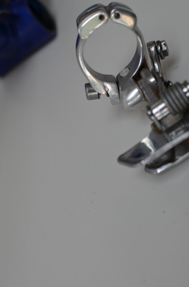

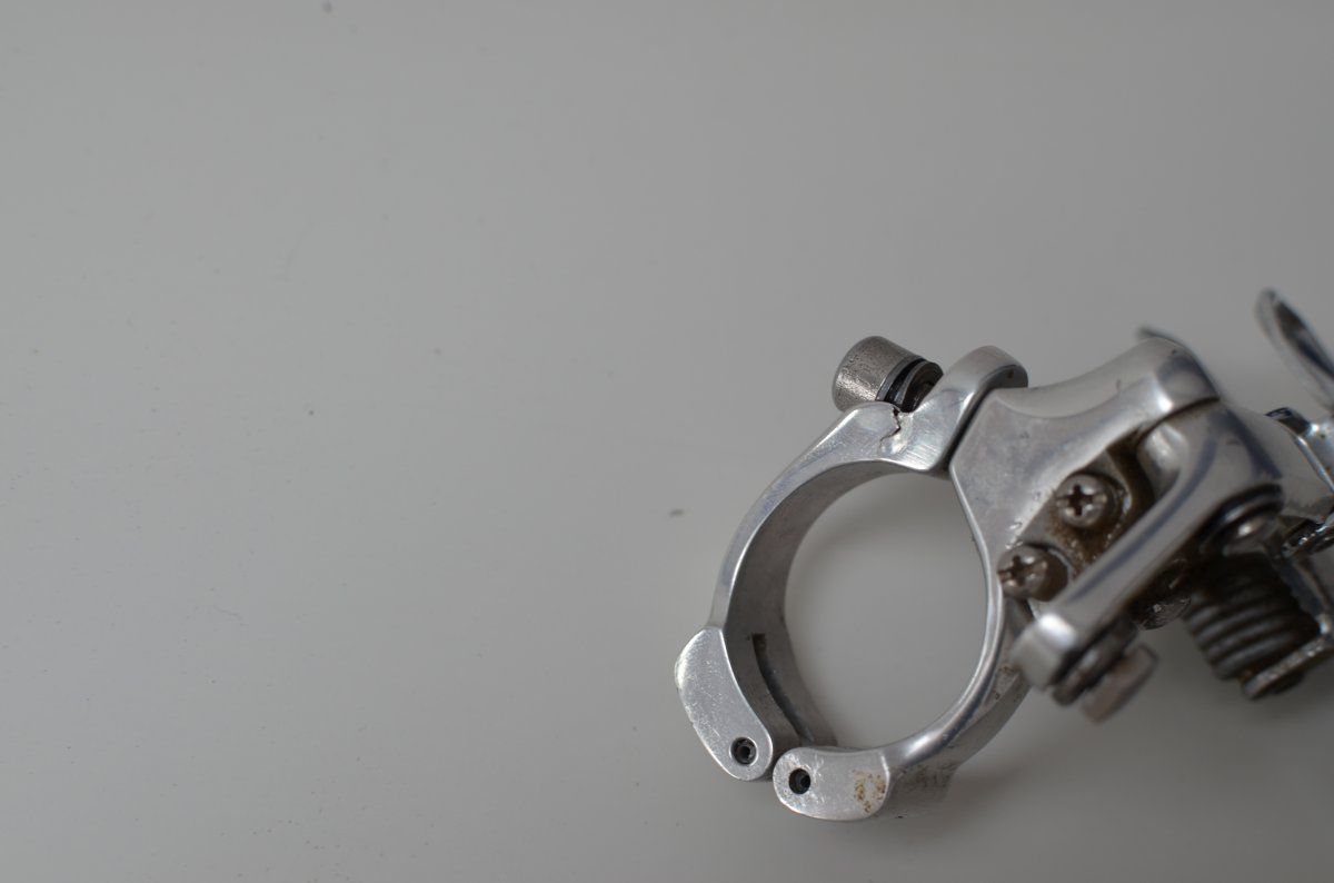

Wollte mal berichten: Nach @fjohrd's Hinweis habe ich im Netz gefischt und dann einen Campa Athena mit nicht verstellbarer Schelle erstanden.ich habe hier einen – wie ich glaube – Croce d'Aune Umwerfer mit verstellbarer Schelle und die ist angebrochen. Gibts da irgendwie Ersatz? Anhang anzeigen 242547 Anhang anzeigen 242548
Btw: besteht eigentlich ein Unterschied zwischen den Chorus- und Croce d'Aune -Umwerfern?
Ich hab hier auch 5 Stück, teils als Croce und teils sicher mit Chorus gekauft, nebeneinanderliegen und keine Unterschiede feststellen können …Ich meine nein. Im Katalog wird unter der Croce Gruppe der Chorus Umwerfer geführt, mit identischer Nummer.
