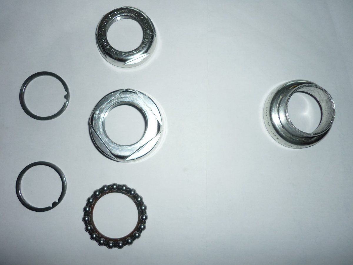

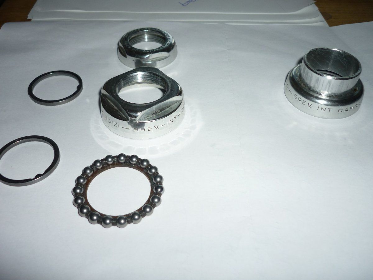

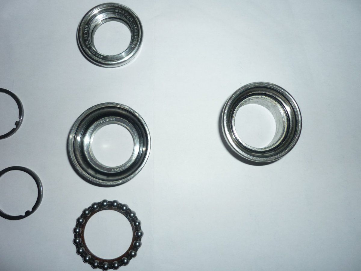

Hat der C-Tecord Steuersatz zwei unterschiedliche große Kugelkäfige bzw. Kugelgrößen in der oberen und unteren Lagerschale vorgesehen.
Hab nämlich gerade ne Lagerschale für unten bekommen und da passt der obere Kugelkäfigring nicht rein, kann/darf dass sein?

In meinem Kugelring sind 19 Kugeln. Es muss also dieser Steuersatz hier sein:
http://velobase.com/ViewComponent.aspx?ID=F376ACC2-CC17-4ED8-BAAF-7308433893EC&Enum=111&AbsPos=12
Sagt man hier zu C-Record 2. oder sogar 3. Generation oder besser Record ??
Die obere Lagerschale habe ich jetzt nicht zur Hand gehabt.

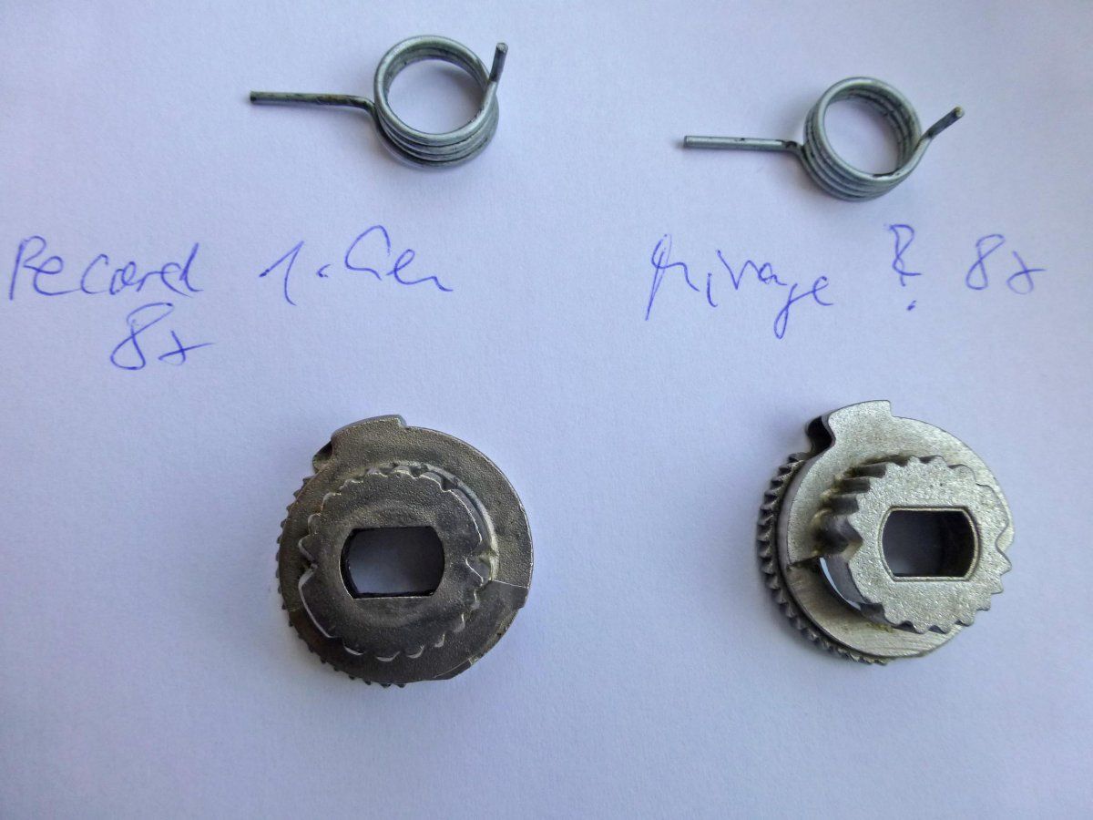

Das Problem ist, dass die Feder aus dem Loch im Körper des Ergos immer wieder heraus rutscht. Im Loch des Daumenschalthebels bleibt sie drin, beim schalten dreht sie sich mit dem Zahnring mit.
Die Feder ist etwas kürzer als die vom linken Ergo. Von dem her gehe ich davon aus, dass sie verschlissen/abgebrochen ist. Ein kleiner Grat ist an der Spitze fühlbar, dieser kann aber auch von den Versuchen stammen die Feder in ihrer vorgesehen Position im Ergo zu halten bzw. zu drücken.
Sollte sie nicht, wenn die Länge ca 13 mm bis zum Knick stimmt.

Das Innenleben sollte bis `97 bei allen identisch sein.
Mir würde also auch ein einzelner Ergo bis `97 helfen!!
Hat jemand einen über???

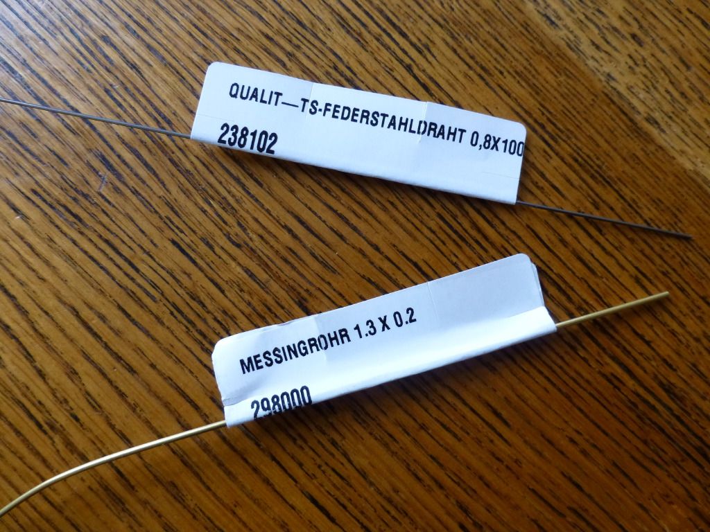

Ich hab die Federn dann “gehülst" und geklebt, schaltet ok, aber der echte Betriebstest steht noch aus.
Von Conrad:
(Foto zeigt die Paarung für die dünnere Feder im Schaltgriff)
