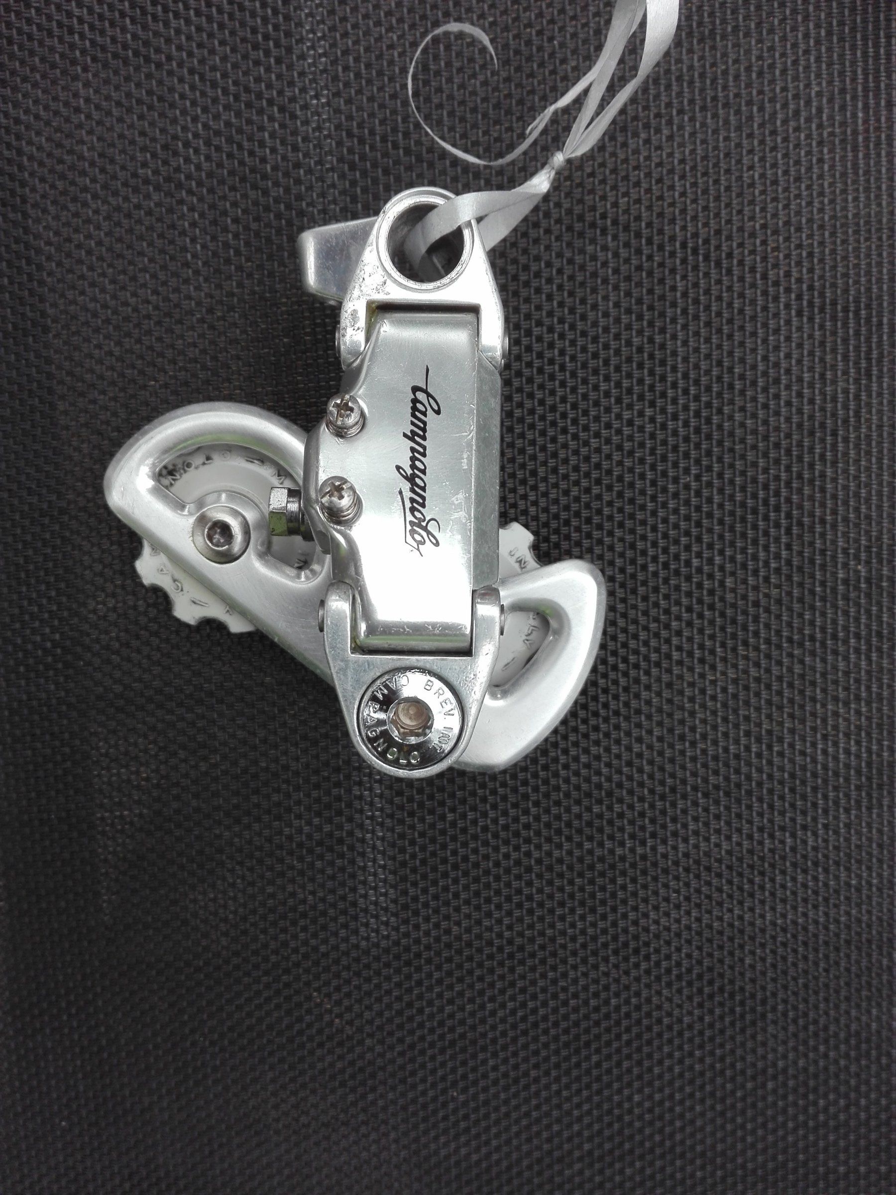

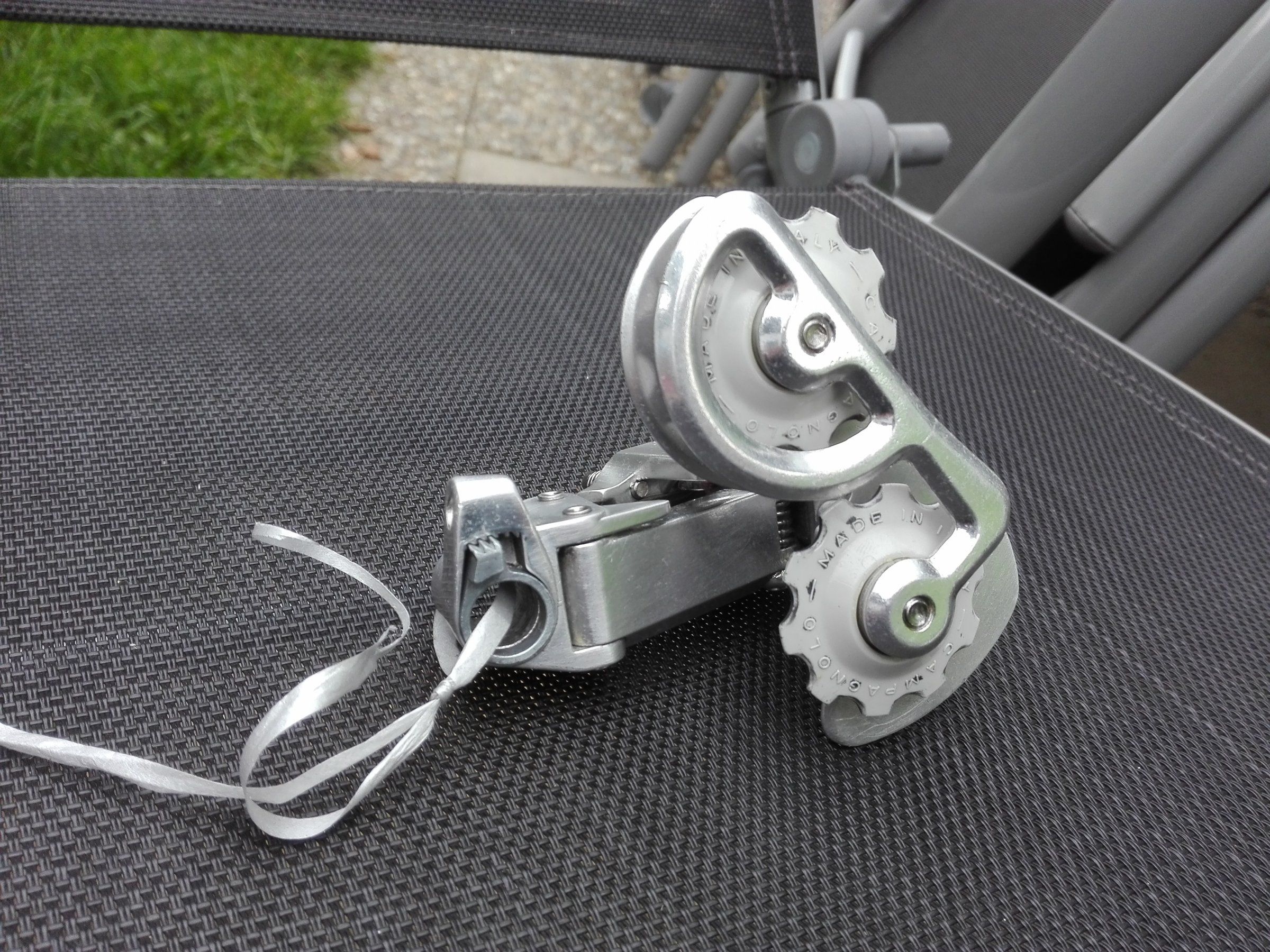

zu 1 Nuovo record
zu 2 Triomphe
zu 3 (das sieht man nicht genau) ich tippe record
zu 4 eventuell gran sport oder triomphe wegen der brünierten Welle (Wellenlänge zu wissen wäre von Vorteil)
zu 5 was ab 8fach
zu 6 Valentino oder 988

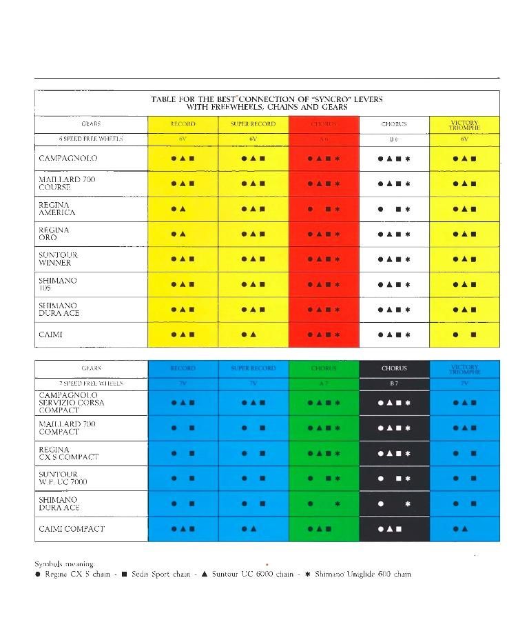

die victory Schaltwerke haben keine Zugeinstellschraube,weil hiermit nicht indexiert gefahren werden kann...(bzw. schon,aber original mit den originalen Hebeln halt nicht)
Für die Victory gab es, wie für alle anderen Schaltungen dieser Generation bein Campa, Einstellschrauben zum Reinstecken. Die konnten mit Syncro-Hebeln bedient werden, wobei je nach Schaltung ein passender Rastring eingesetzt werden musste. Für Victory 6-fach war der gelbe gedacht, für 7-fach der blaue.
haste natürlich recht...das war aber Sonderzubehör-im originalen Folderblatt passend zur Komplettgruppe war diese nicht im Programm;)
An meinem mit komplett Victory ausgestatteten Colnago Arabesque Lady waren Dura Ace shifters für 7-fach dran; ich habe das wieder auf original zurückgebaut und die Einstellschraube drangelassen...da muss ich mich für meine Aussage korrigieren-Danke :)
Die Syncro-Hebel waren gruppenübergreifend und wurden immer separat angeboten. Das war bei Syncro II auch noch so, auch wenn positionierte Schaltungen damals schon Standard waren und die Reibhebel gar nicht mehr im Programm waren.
