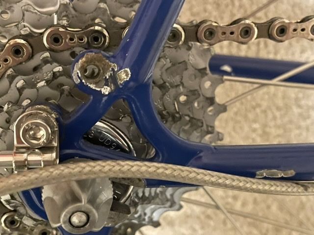

Gabelkopf, Anlötteile und auch die Bremsbrücke hinten sehen aus wie bei meinem Dawes Galaxy. Es fehlt aber das Dawes Panto am Spiegel der Sattelstreben. Vielleicht ein Modell weiter unten in der Hierarchie? Das Galaxy ist aus 531ST wenn ich das richtig in Erinnerung habe.
Habe dein Galaxy mal gesucht (und gefunden).
Direkt sehe ich da nur Ähnlichkeiten bei der Bremsbrücke und den Anlötteilen. Die Brücke und die Muffen sind komplett anders. Meine Brücke hat von der Seite betrachte drei "Zacken" (links, rechts UND in der Mitte). Meine Muffen sind durchbrochen (Fenster) und feiner.
Gegen Dawes spricht auch, dass ich keine Rahmennummer finden kann, die sicher ein Rahmen eines größeren Produzenten hätte.
Ich meinte hinten die Bremsbrücke (heißt die so?). Rahmennummer gibt es beim Dawes keine. Mit der Gabel hast Du natürlich recht.

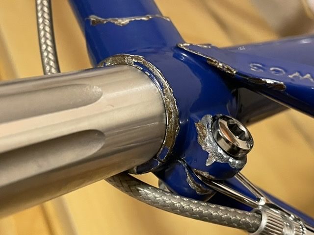

Hier noch ein paar Details, vielleicht hilft das?
Und zum Lack bei meinem: ich bin noch am überlegen ob ich das neu machen lasse oder ausbessere 🙈

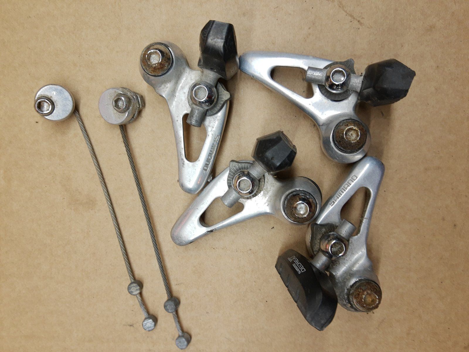

Das ist sehr nett, aber das Rad soll zum fahren werden und entsprechend darf hier gemischt werden 👍
Deine Gruppe wartet eher auf einen schönen Klassiker, der auhh ggf. etwas geschohnt wird.

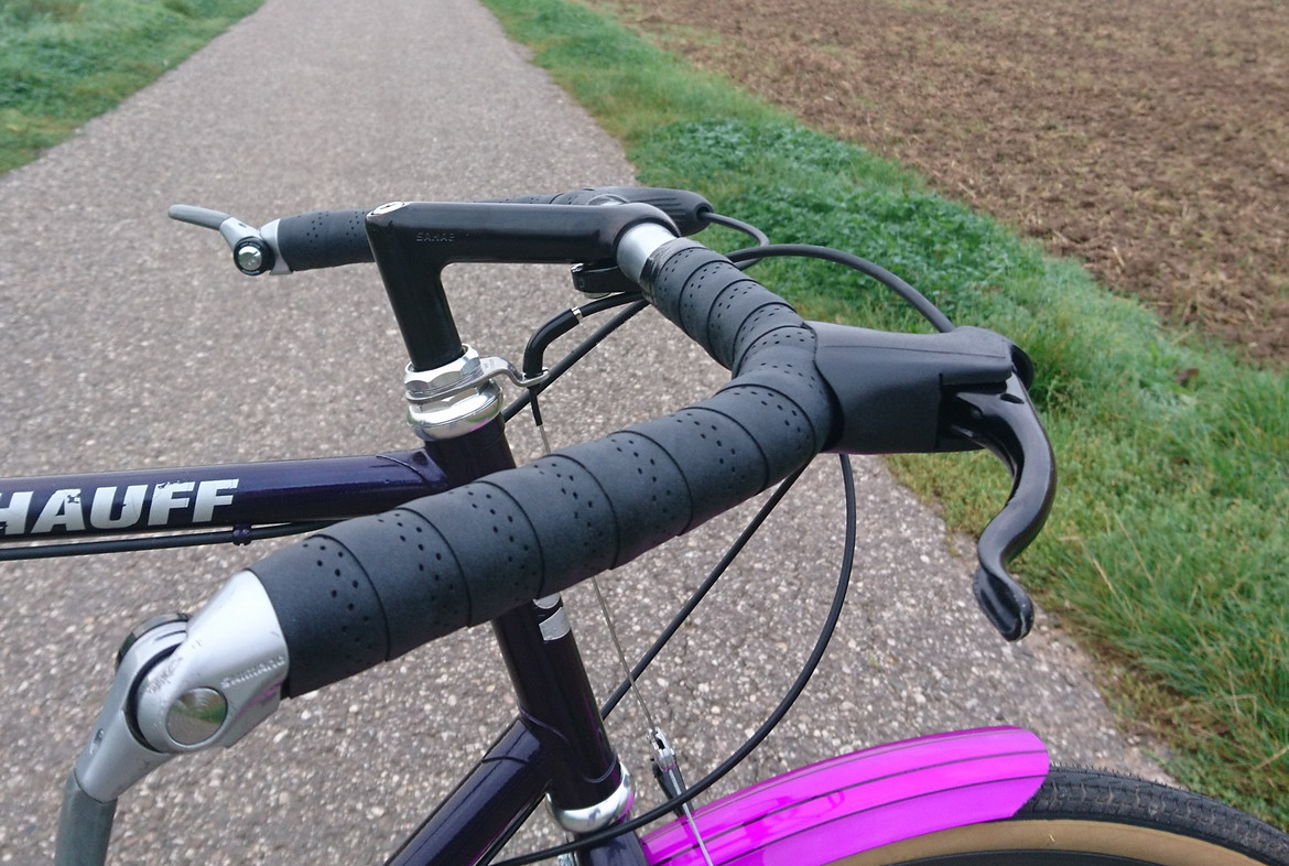

Moin @DaRav , finden den Rahmen toll und alle Ideen dazu okay, bis auf...
Trainingsbügel und Lenkerendschaltung. Habe das zwar nie selbst getestet, aber eine Brems-/Schaltkombi aus dem normalen Trekkingrad Bereich finde ich für eine Rad mit Anhänger und Kind evtl. noch zusätzlich auf dem Rad viel logischer, keine Wechsel von Brems- zu Schaltfunktion, d.h. immer zu allem bereit !!
Auch abseits von Asphalt besser, oder?
Ich weiß, dass die Kombination eher ungewöhnlich ist, aber ich fahre genau diese seit fünf Monate am Schauff und komme damit sehr gut zurecht. Gleichzeitiges Bremsen und Schalten ist absolut möglich, habe ja zwei Hände.
Und ich finde Bremsschalthebel aus dem MTB-/Trekkingbereich (ehrlich gesagt) einfach nur hässlich und ich mag auch das Schalten mit den Daumen nicht.
Ich fahre ja kein Trail damit. Dann wäre es was anderes
Frei nach Shaekespeare: Wie es euch gefällt!!
Ich mag schalten mir dem Daumen. Fährst du dann auch keine Campa Ergos?
Ich fahre weder Campa (allgemein) noch Bremsschalthebel. "Moderner" Blödsinn oder so... 😅
Nein, um ehrlich zu sein bin ich da "zeitlich noch nicht angekommen". 😅

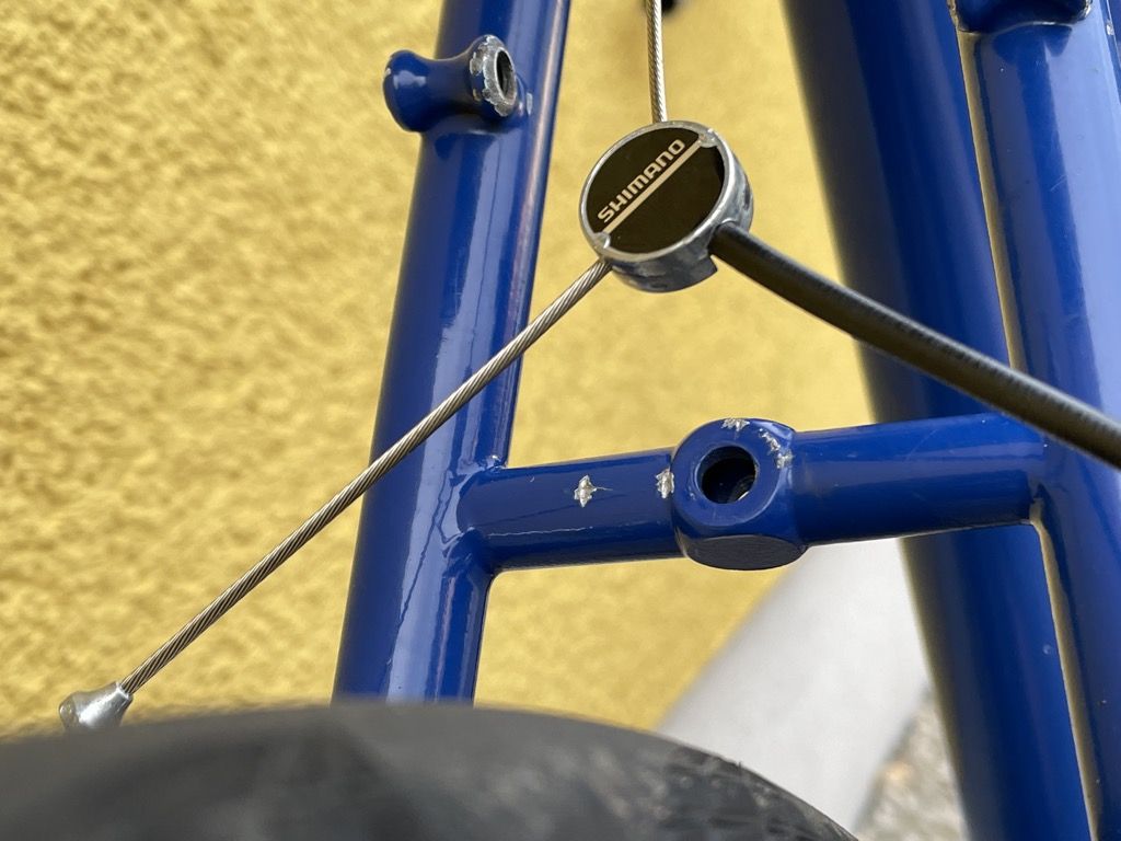

Zusätzlich noch einen Bremszuggegenhalt gefunden - Mafac Depose. Kann der was?
Oder doch lieber Was moderneres? A la Nitto AS-2
(Am Rande: Das ist ein Werbefoto und sie haben es nicht hingekommen den Zug dafür ordentlich zu klemmen... 😅 )
Und für vorne noch einen Shimano Gegenhalter gefunden.
Den finde ich eigenlich ganz gut. Kurz, recht dick und deshalb stabil.
Bei zwei meiner Rädchen tut er völlig unauffällig seinen Dienst.
Und wenn es ausreicht mich feisten Klops zu verzögern brauchst Du Dir da gar keine Gedanken zu machen.
Superstabile Gegenhalter vorne gab es von Koga, brauchen aber viel Platz. Selber finde ich die quick—Release vorne praktisch, die haben auch eine Zugstellschraube.

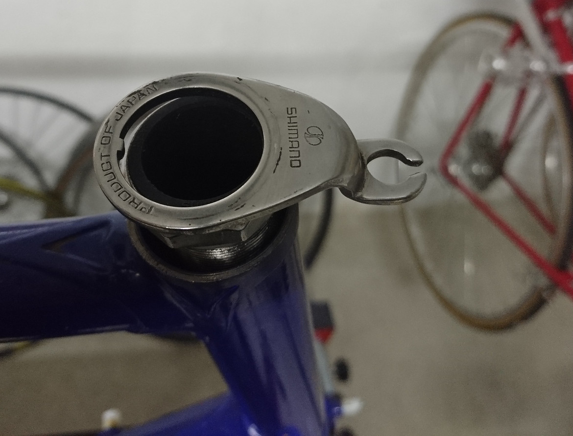

So ein Dia Compe Zughalter mit Schnellentriegelung als Ersatz für die Steuersatz Nasenscheibe hätte ich auch...
Danke dir, aber ich ergänze wahrscheinlich entweder XTR oder XT Bremsen 👍
Und ich werde wohl rennradbtemshebel verbauen.
Das wäre aber was 👌
Betreffs Kleinteilen für die Bremse hab ich mich etwas auf singlespeedshop eingeschossen. Ist natürlich dumm, wenn man nur ein Kleinteil braucht...
