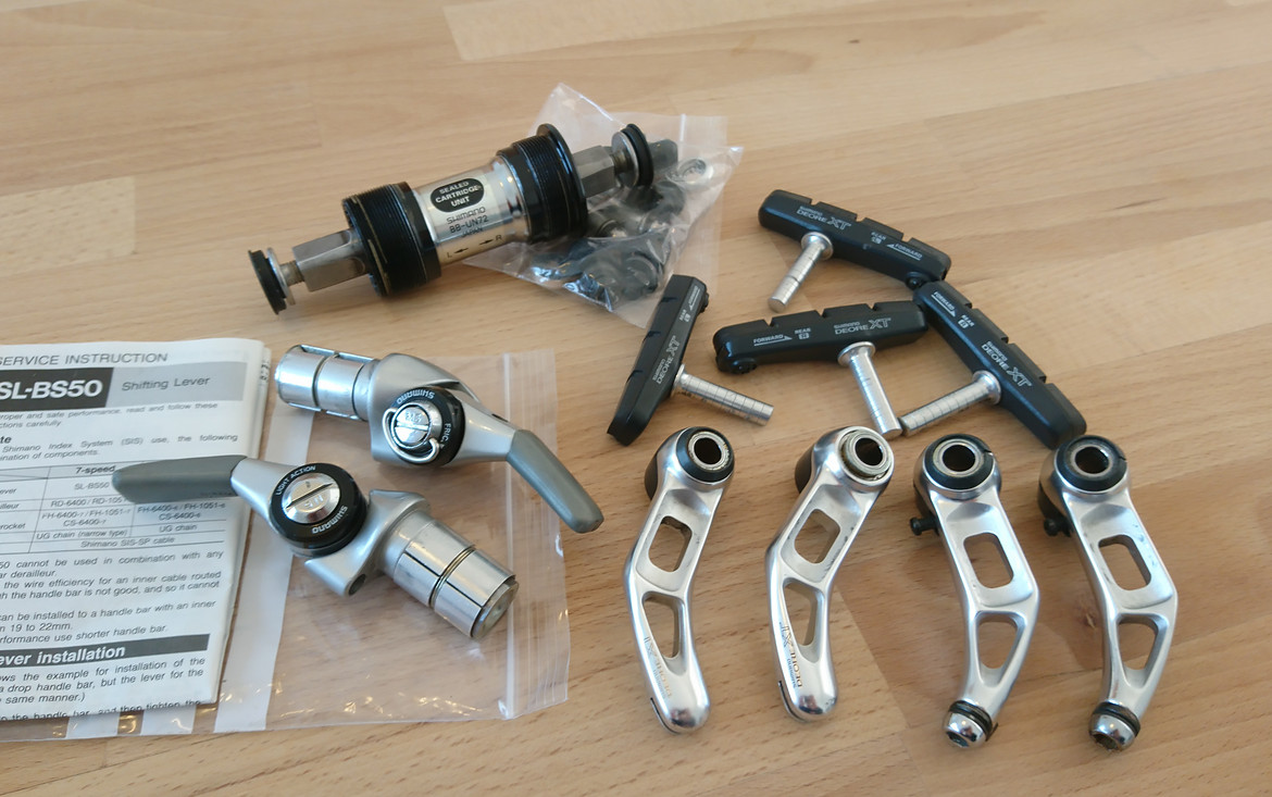

Deore XT (M737) oder XTR (M900)
Hier leider nur jeweils ein Paar vorhanden
Wollte ja eigentlich eines der Paare ergänzen... Nun habe ich eben in der großen Bucht dieses Paar M737 gekauft 😅

Zum Schalten würde ich gerne erneut Lenkerendschalthebel verwenden. Finde ich in Kombi mit dem Trainingsbügel richtig, richtig gut. Also falls jemand ein Paar Shimano SL-BS50 übrig hat, bitte melden! Entsprechend wäre ich bei 7-fach.
Fast vergessen. Die Hebel wurden mir gestern übers Forum angeboten und sind bereits auf dem Weg.
Danke @private_ron 👌

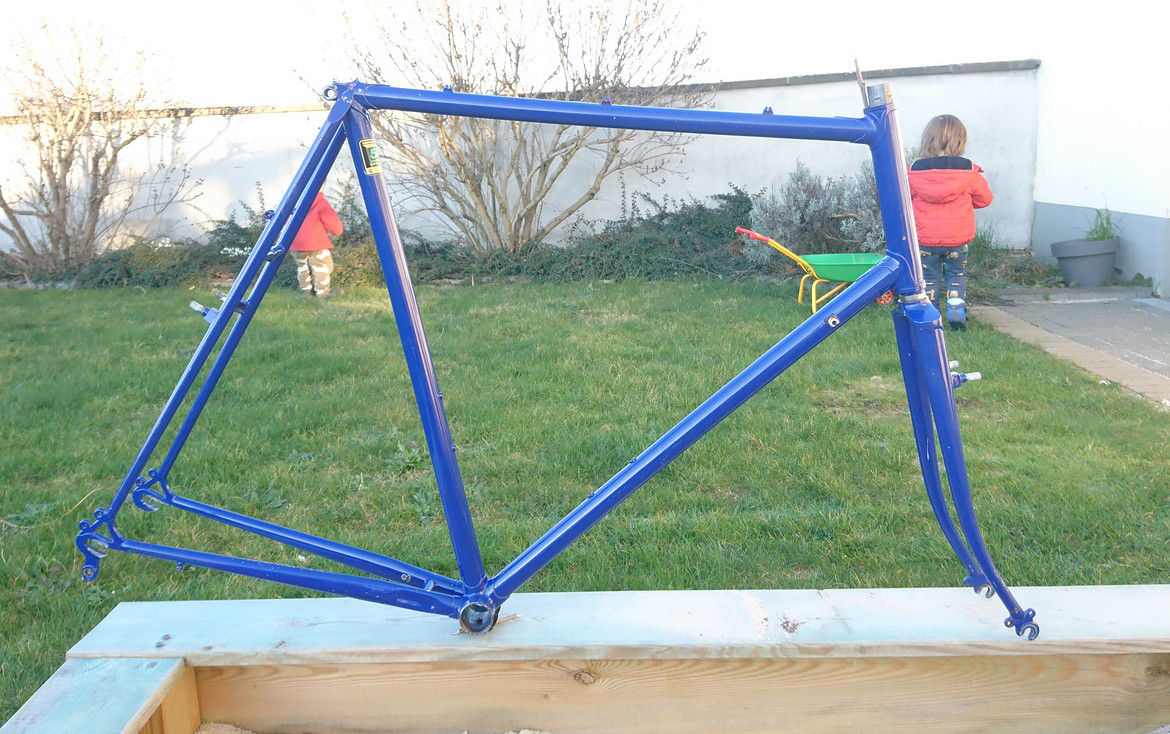

Heute Nachmittag mal die Sonne genutzt und den Rahmen mit ordentlich Seife und Wasser geputzt.
In der Totalen recht hübsch
Im Detail dann doch gut Gebrauchsspuren.

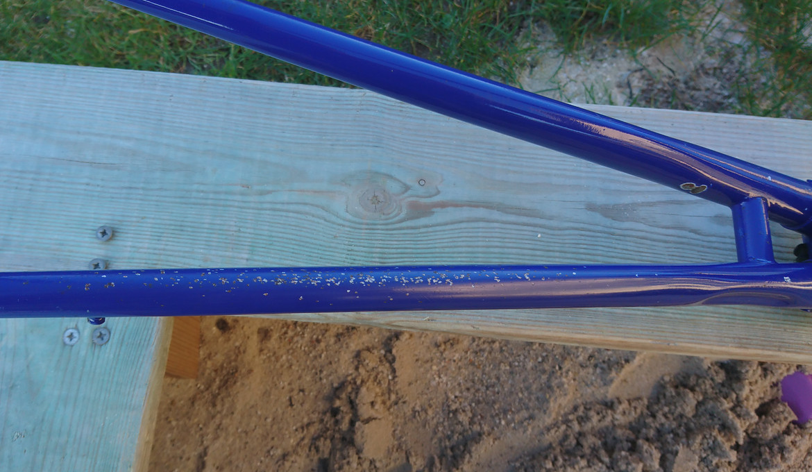

Kleine Delle im Oberrohr. Sieht mir nach Lenker umgeschlagen aus. Glücklicherweise nicht im Sichtbereich beim Fahren, sonst würde ich mich (wirklich) ärgern.
Etwas Rost an den Ösen
Leichte Unterrostung am Oberrohr
Macken von der Pumpe
Macken an der Sattelstützenmuffe
Macken und eine kleine Delle (rechte Seite) vom Ständer
Ketteneinschläge
Anlehnspuren
Alles nicht dramatisch, aber auch nicht sonderlich schön. Der Rahmen wurde auf jeden Fall bewegt.

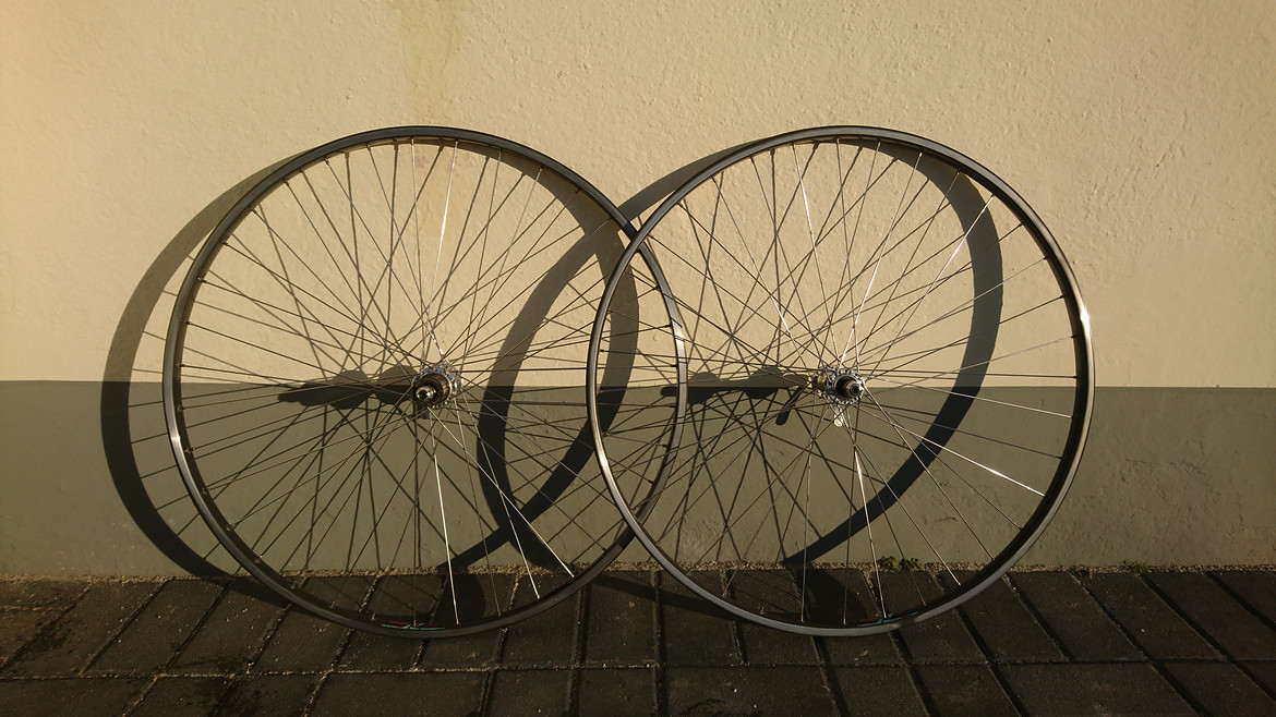

Habe mich heute endlich für einen LRS entschieden. Es wird der aus Deore DX Naben und Wolber M59 Felgen - einfach weil er im besten Zustand ist und so schön blinkt 😅
Heute nachmittag noch mal rausgeholt und ein kleines Schaumbad verpasst.
Er blendet in der Sonne 😎
Aktuell liegt er vor mir und kriegt gleich ne neue Fett Packung spendiert. Hoffe, das ich dabei keine böse Überraschung erlebe... 😅
