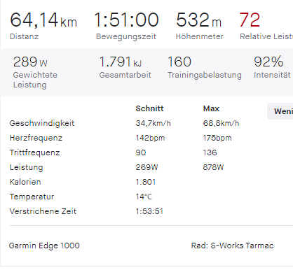

Was fahrt Ihr im eher Flachland für eine Rennrad Übersetzung bei einem Schnitt grösser 30km/h ?
Gefahren bin ich das mit 52/36 - 11/32
Wer weiss ob ich das mit 52/36 - 11/28 auch geschafft hätte ?
Immerhin fährt das ja der Fragesteller und das scheint irgendwas zu verhindern.
Allerdings war das nicht ganz flach.... vielleicht hilft mir da das 32er ritzel ?
badum tssss

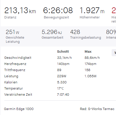

Hier mein Mitfahrer und Zugmaschine mit 53/39 - 11/28 (Allerdings ist der schon ne besondere Nummer... er hat vor einigen Jahren ein Angebot eines Profi Teams abgelehnt und sich gegen die Rad-Profi karriere entschieden...ist aber dennoch jenseits von gut und böse was er drücken kann auch jetzt wo er nur noch hobby fährt)
