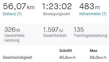

@FreeriderMuc - Klasse Daten und Danke

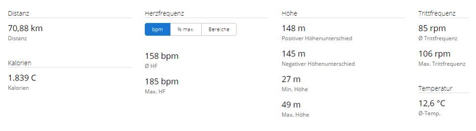

Ich war ca. 160 Minuten bei einem Durchschnitt von knapp 27 km/h bei reichlich Gegenwind und Quälerei unterwegs
PS: da habe ich ja reichlich Potential bei der Trittfrequenz, dem Zeitfenster, der Durchschnittsgeschwindigkeit und meinem Gewicht:)
Und was war das jetzt? Eine Trainingsfahrt? Ein privates Einzel*zeitfahren (*"Einzel"zeitfahren im doppelten Wortsinn, da 1 Teilnehmer)? Ein verlängerter FTP-Test?
Als Trainingsfahrt ist sowas einfach unsinnig. Mit einer durchschn. HF von 158 gehörst du entweder in die Praxis des Kardiologen oder du fährst bei weitem zu intensiv. Natürlich gibt es Trainingsformen, bei denen man auch über längere Abschnitte mit solchen HF unterwegs ist, das kann durchaus auch mal eine halbe Stunde lang so sein. Aber dann ist gut.

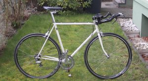

bin letzten Sommer auch teilweise mit meiner Randonneuse mit Auflieger gefahren, Das ging mit Pads hinter dem Lenker ganz gut. War auch nicht schlecht zu steuern.
nishiki-jpg.699179

auch ja, an mein Raleigh sieht man das Nitto66 Sattelstütze und verstellbaren Vorbau, Diese beiden Maßnahmen man natürlich am normalen Rennradlenker und Auflieger umsetzen. Und der Umbau geht ja auch recht schnell.
Irgendwie hat das Rad ein deinem Bild auf mich einen ganz speziellen charme. Ich weiss nicht warum aber irgendwie cool
