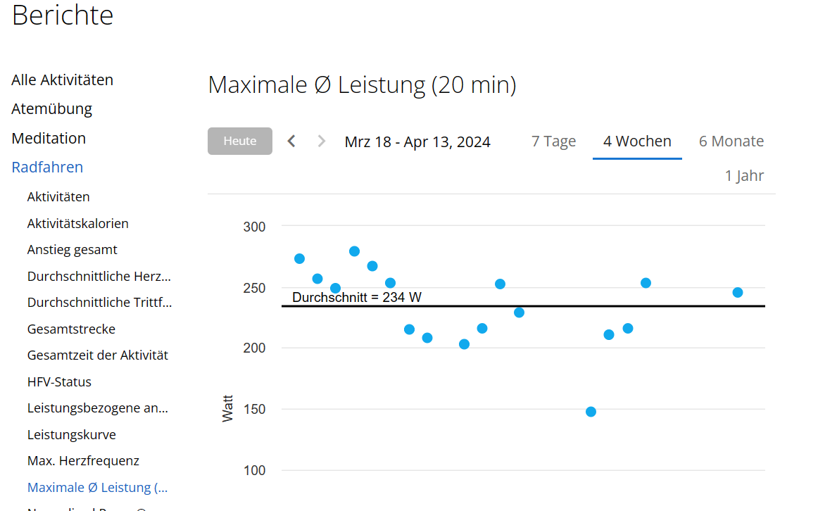

Man kann versuchen, die aerobe Beanspruchung mittels TIS (Training Impact Score) abzuschätzen. Ich komme da bei 105 Minuten LITprogressiv indoors auf ca. TIS 6.
